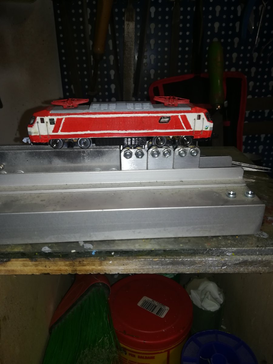

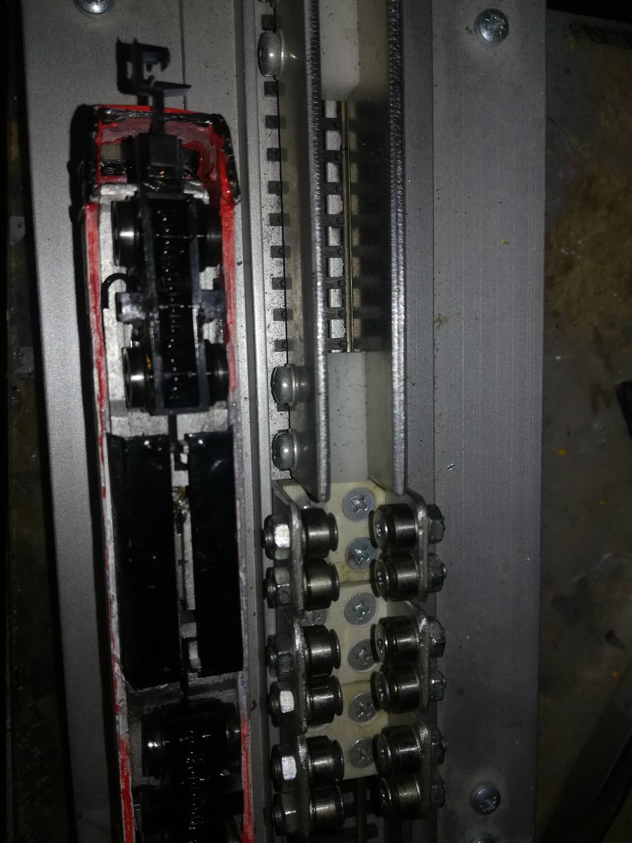

Salve Roby, ho fatto diverse prove anche con un banco prova che possiedo, ma l'unico risultato è che va ad intermittenza, ho provato ad alimentarla con un trasformatore variabile fino a 24volt è ho constatato che se aumento il voltaggio oltre i 16 volts un pò và ma poi si ferma insomma e come se mancasse il contatto, ho provato a pulire le ruote con alcool, ad avvicinare i contatti alle ruote con una sottile lama, ma l'effetto non cambia. Potrei mettere qualche foto ma ho dimenticato la procedura, provo nella speranza di ricordare. [103] :roll:
sopra banco di prrova
E 402
E 402

Peppe ciao fai una prova togli le ruote dal carrello ed utilizza una spazzolina di metallo (meglio ottone è più morbida) la monti sul trapanino e le pulisci bene, l'ossido a volte è difficile da toglieremo con il semplice alcool, poi con una carta vetrata 600/800 pulisci le lamelle di contatto, verifica che i carboncini siano ancora efficienti e se non ci sono guasti elettrici e cavi staccati il tutto deve funzionare.
Facci sapere

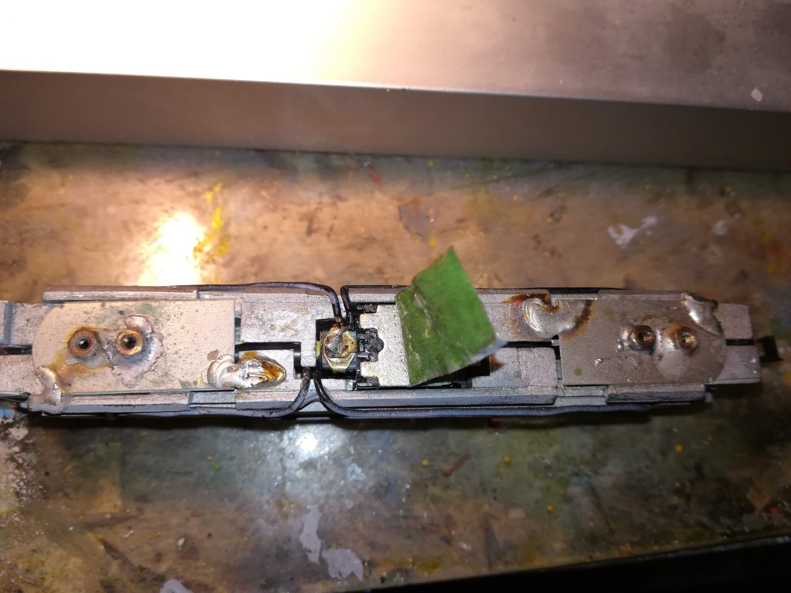

Caro Giacomo ,mi sa che anche a me finirà cosi, come si vede dalle foto oggi l'ho smontata, ho provato con i contatti tra le ruote ed un polo del motore ,quello che si vede in alto, e debbo dire che il motorino girava per un pochino, poi si è fermato di nuovo e non è più voluto partire. Oggi ho chiamato Lorenzo Colli, per vedere se mi poteva dare un consiglio, ma mi ha chiesto di spedirgliela, perchè con le foto non riesce a capire bene il motivo. Volendo togliendo le due viticine laterali potrei aprirla ma non vorrei creare danni più seri. Comunque gli ingranaggi sono liberi perchè non fanno nessun attrito, penso che il problema sia il motorino forse un falso contatto.
Saluti
