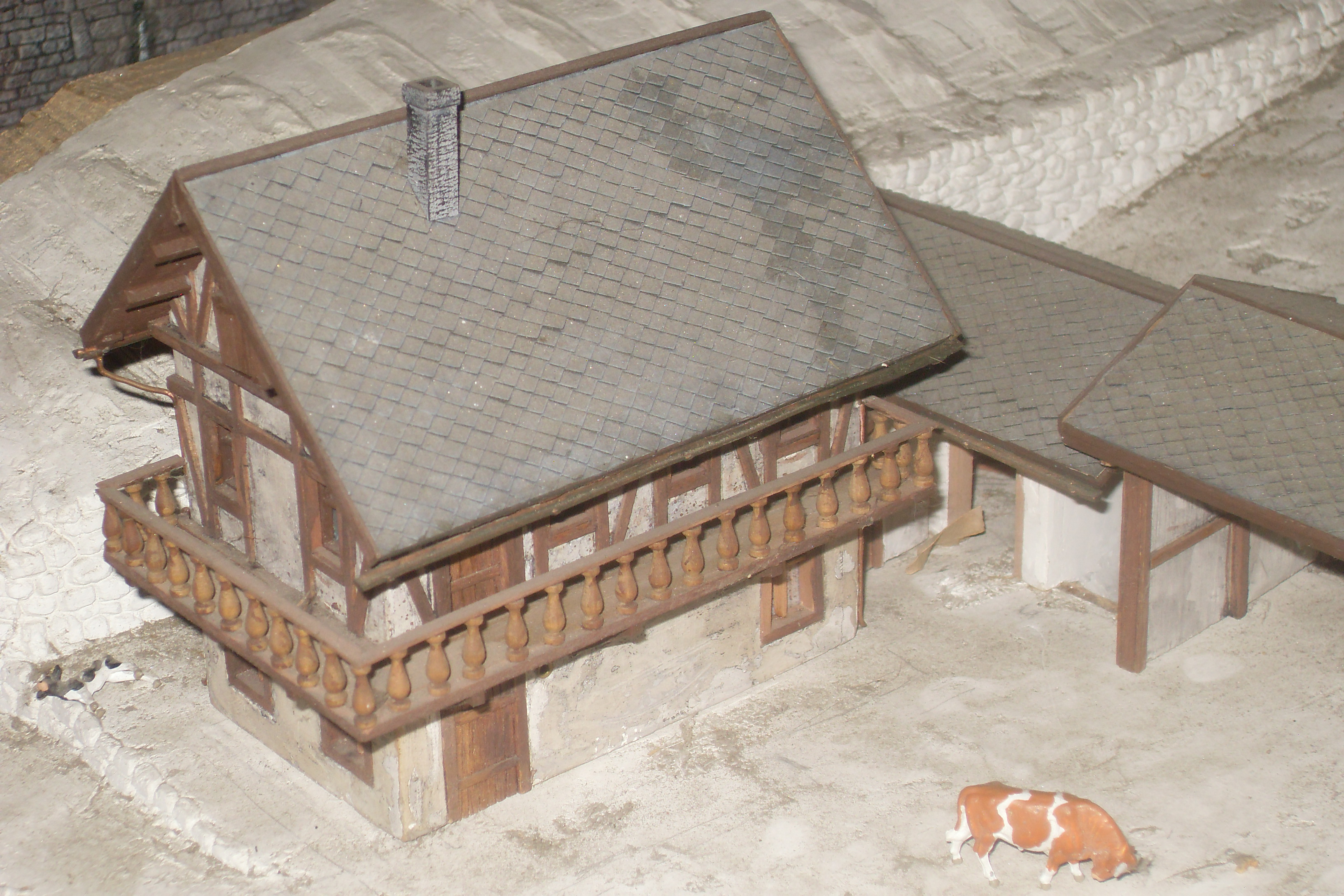

Ho usato del cartoncino grigio che ho tagliato a strisce, poi le ho incollate una sull'altra sovrapponendole per un paio di mm. Successivamente ho girato il cartoncino in modo da avere la sovrapposizione in verticale ed ho tagliato striscioline in orizzontale che poi ho sovrapposto sfalzando il segno della precedente sovrapposizione.
Se ti può essere utile per la stazione ... la vedo bene col tetto in ardesia.
Volendo il secondo taglio può essere fatto a 45° invece che a 90 ° in modo da simulare lastre a punta sovrapposte procedendo da un angolo in basso e salendo in diagonale.

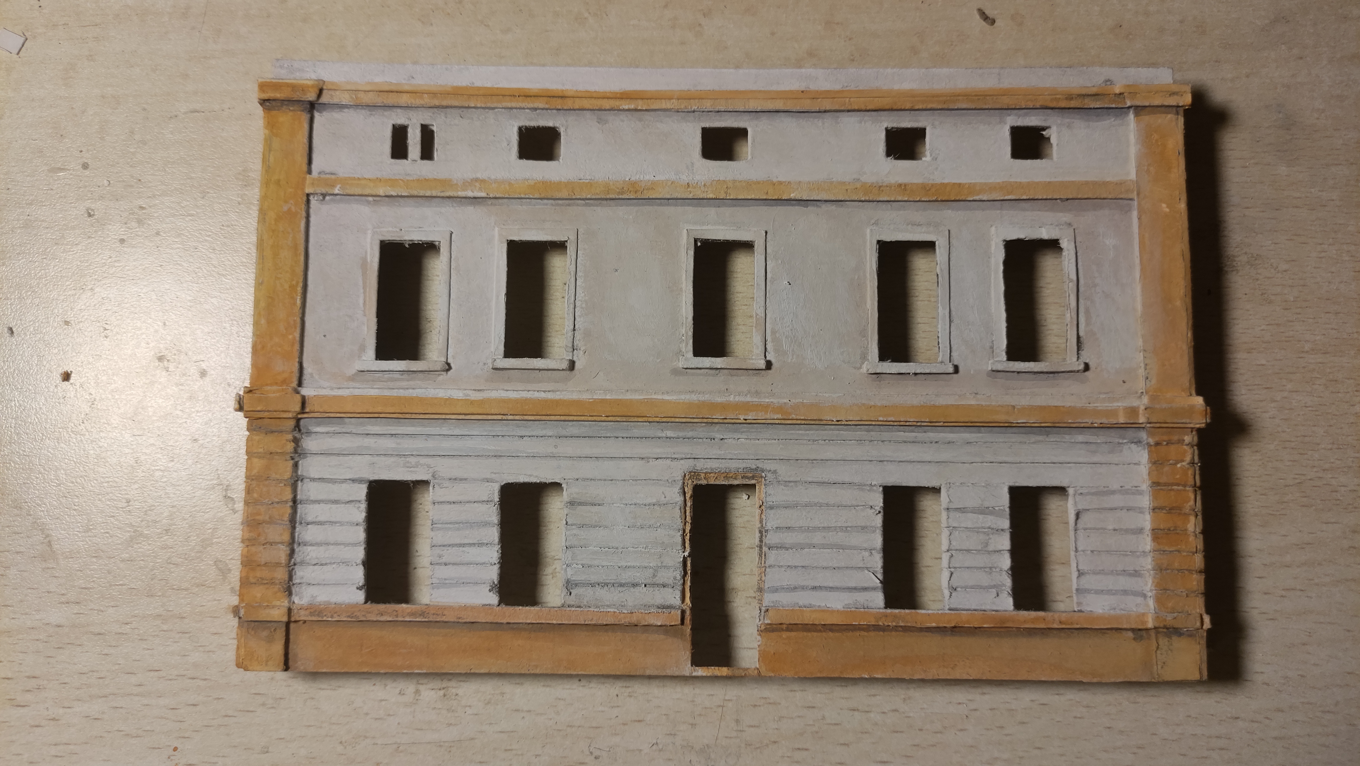

Ieri sera ho preparato un po' di infissi per la stazione, giusto per riprendere un po' la mano...
A presto con qualcosa di più sostanzioso!
