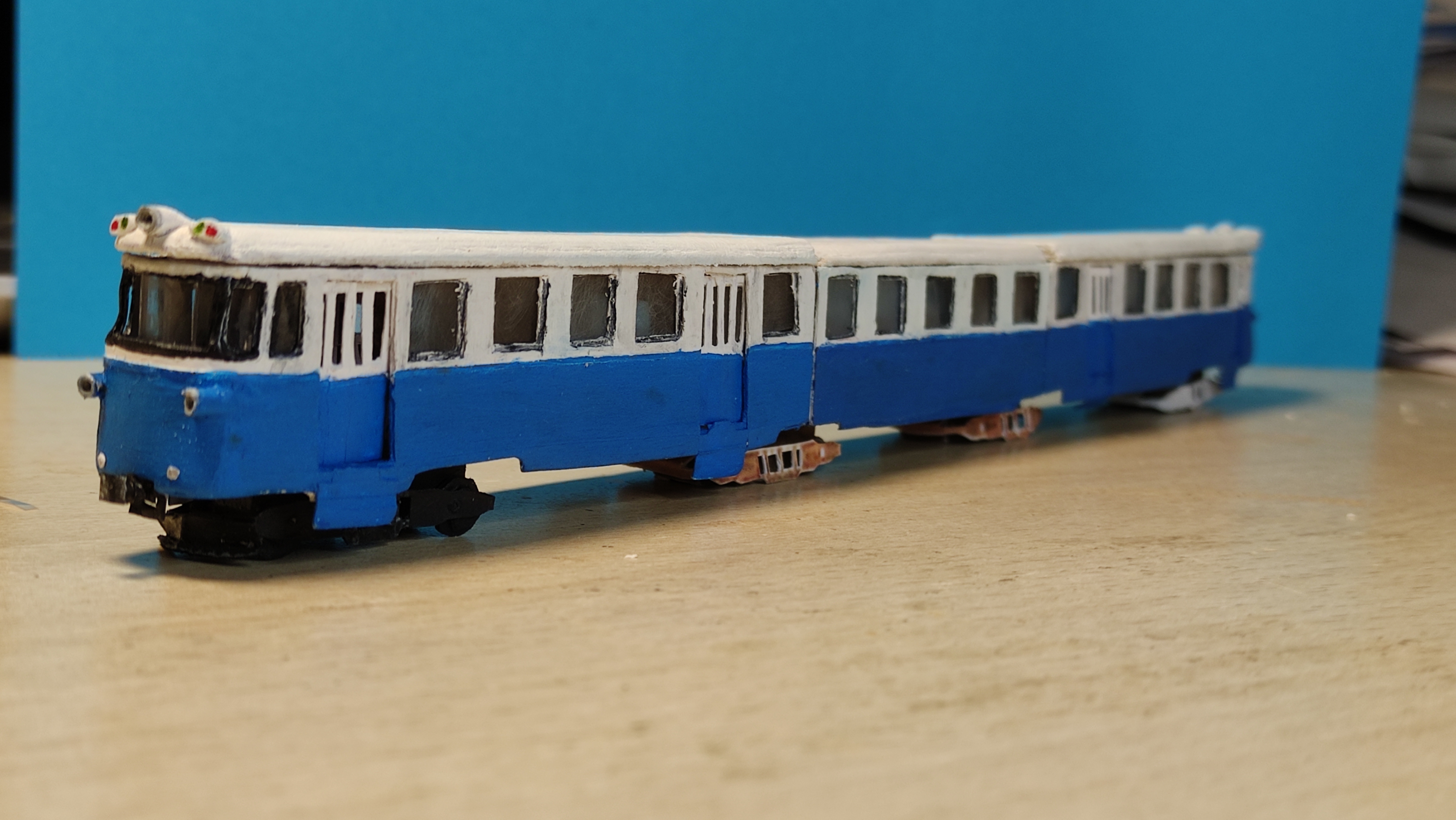

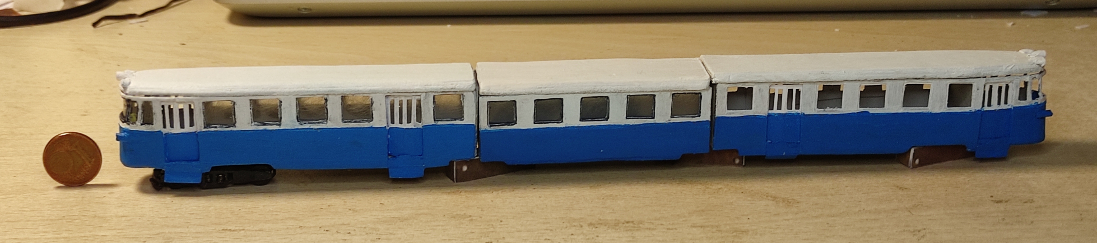

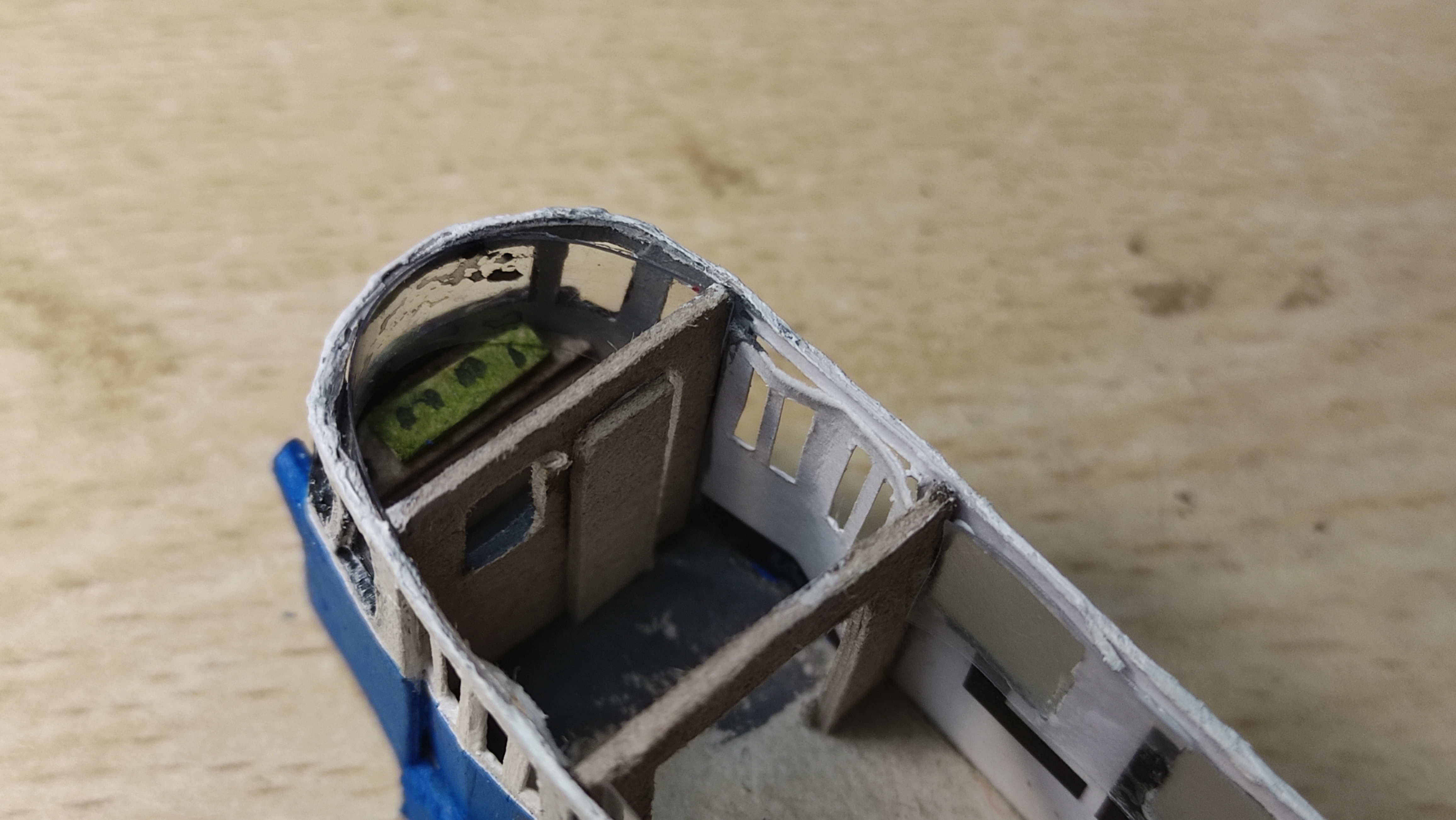

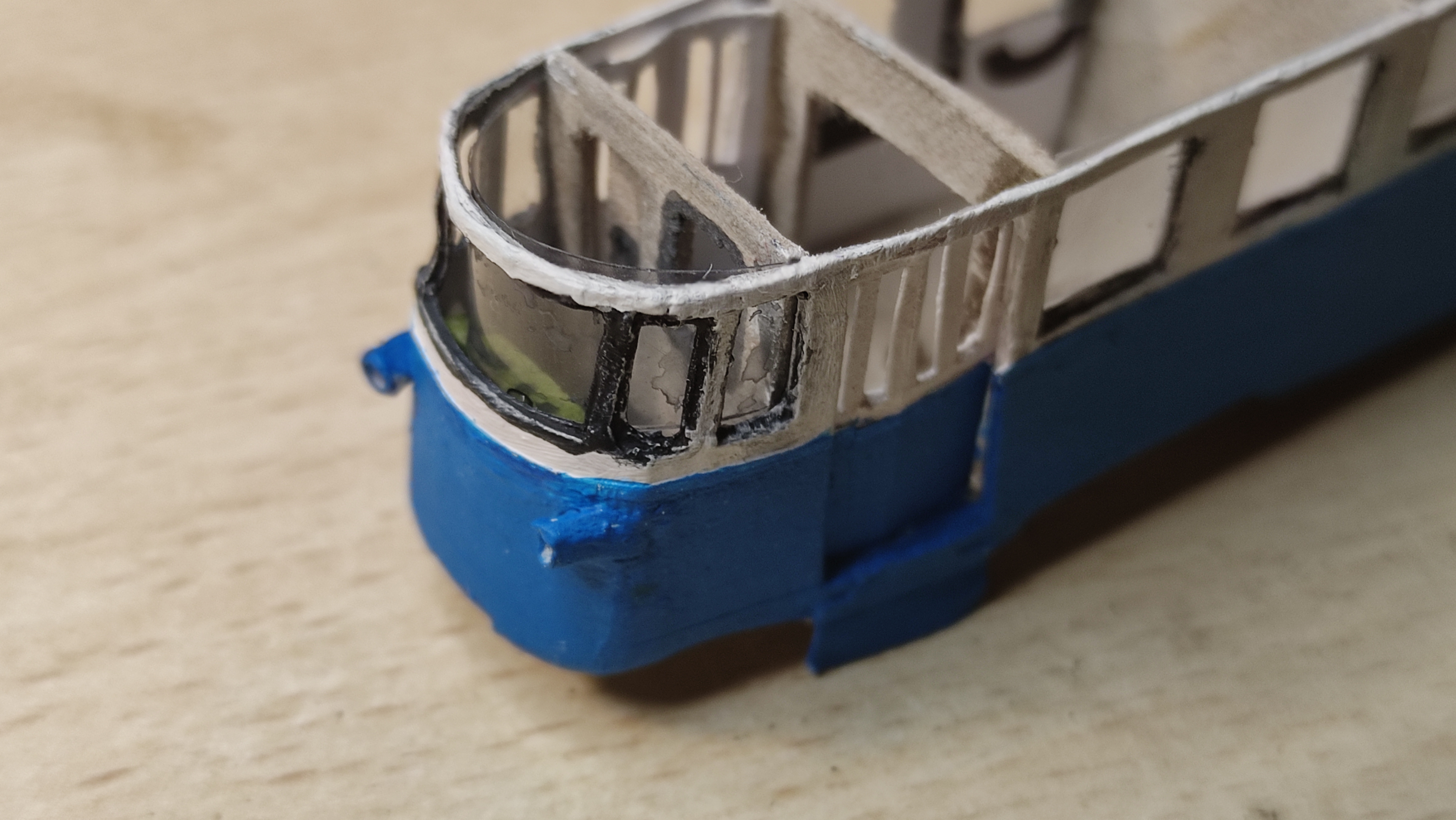

Stasera, lavori di fino! Ho ritoccato la colorazione dell'elettromotrice e della carrozza centrale, quindi ho creato i finestrini, con acetato reso un po' opaco carteggiandolo dall'interno. In questo modo si potrà intravvedere dentro, ma non dovrebbe saltare all'occhio la mancanza degli interni. In più, dovrebbero simulare dei finestrini appannati, perché l'idea è quella di un'ambientazione invernale...
La cabina di guida è l'unico punto dove i finestrini sono perfettamente trasparenti (e solo posizionati ma ancora da incollare).

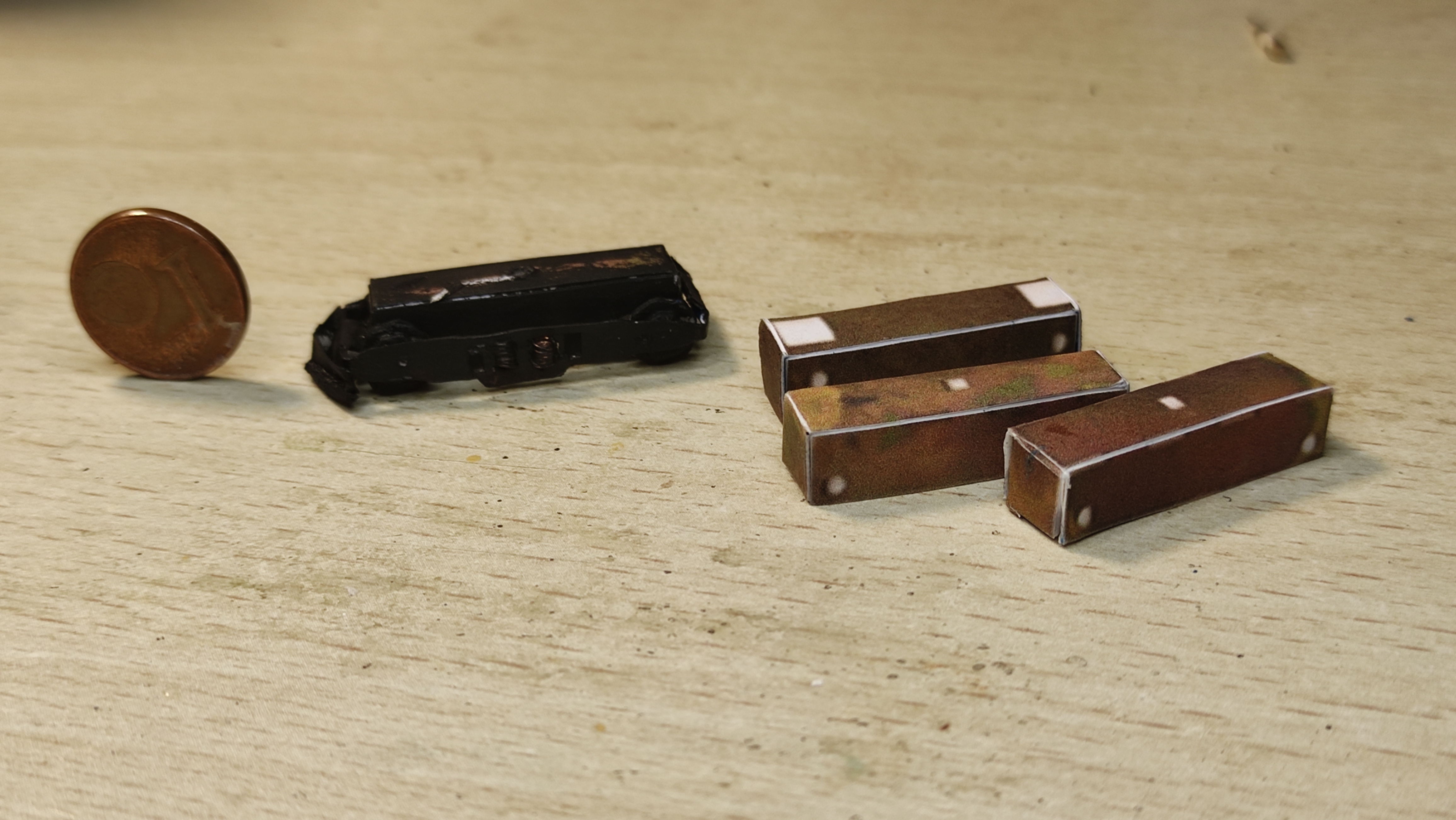

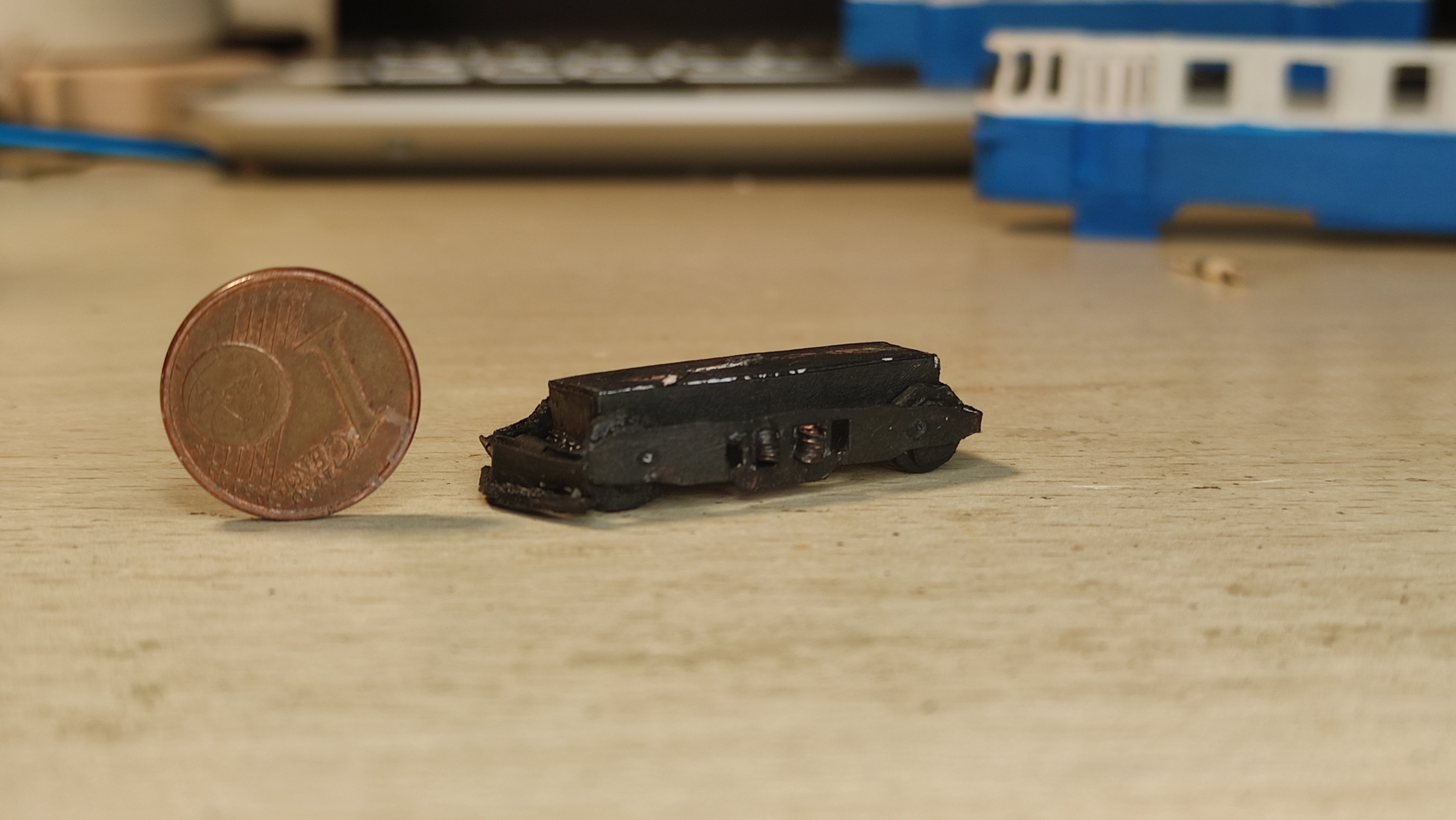

Da ultimo, ho colorato il carrello già fatto e preparato la struttura base degli altri tre.
In questo modo ho potuto scattare una foto decente al convoglio senza appoggiarlo su un mazzo smezzato di carte da briscola, come noterete se riguardate le foto di ieri :lol:
(e tutto storto perché solo appoggiato)
Vederlo così mi fa apprezzare ancora di più la livrea di questo elettrotreno (quella originale, non la mia riproduzione per di più ancora tutta da ritoccare), semplice ma elegantissima...
A presto, con i prossimi particolari lillipuziani!

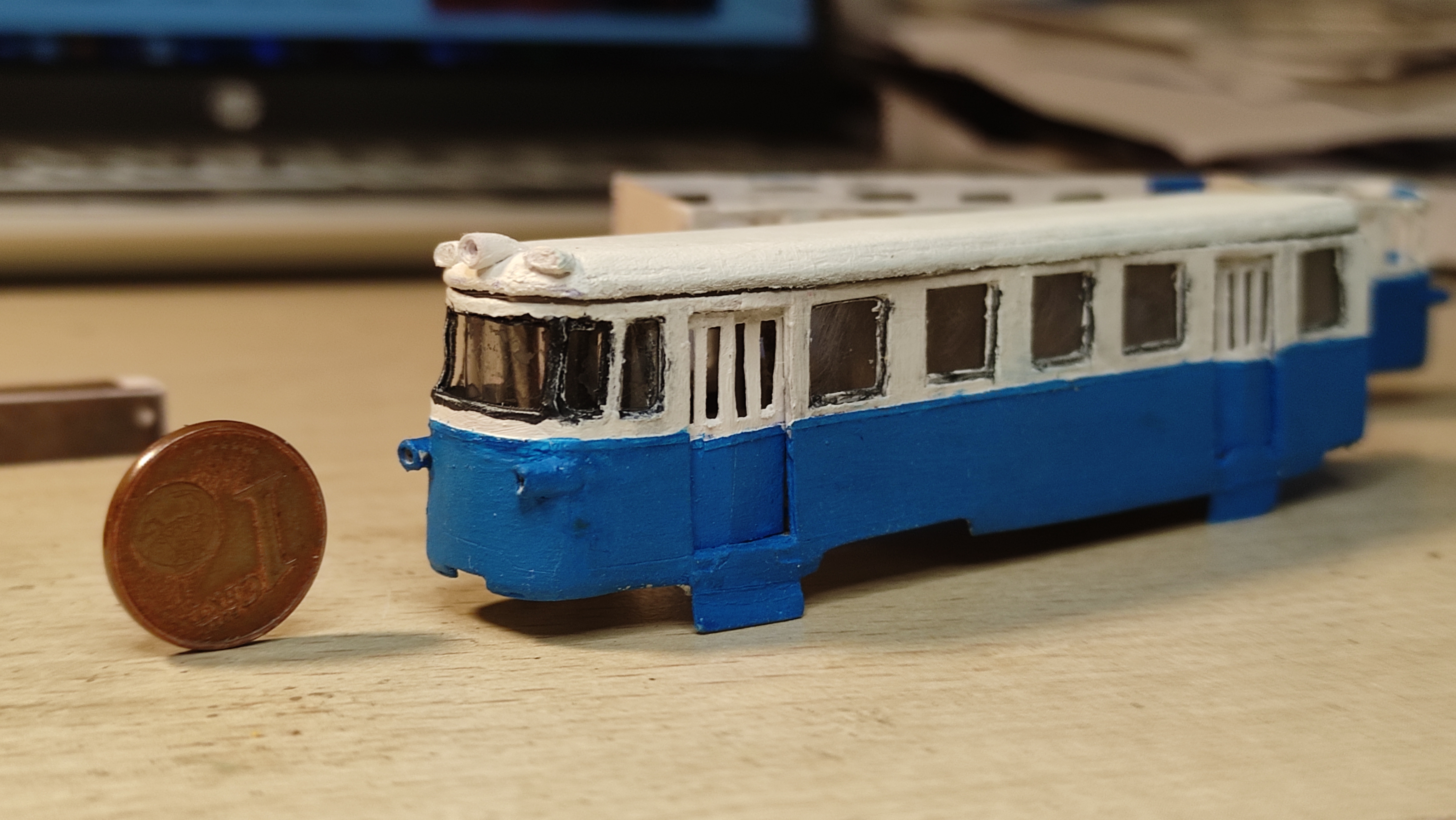

Pochi aggiornamenti, solo un po' di lavoro sui carrelli, la posa degli ultimi finestrini e la creazione di qualche particolare (respingente-gancio, fanali) sulla locomotiva:
(se vedete fessure è perché gli imperiali sono solo appoggiati)

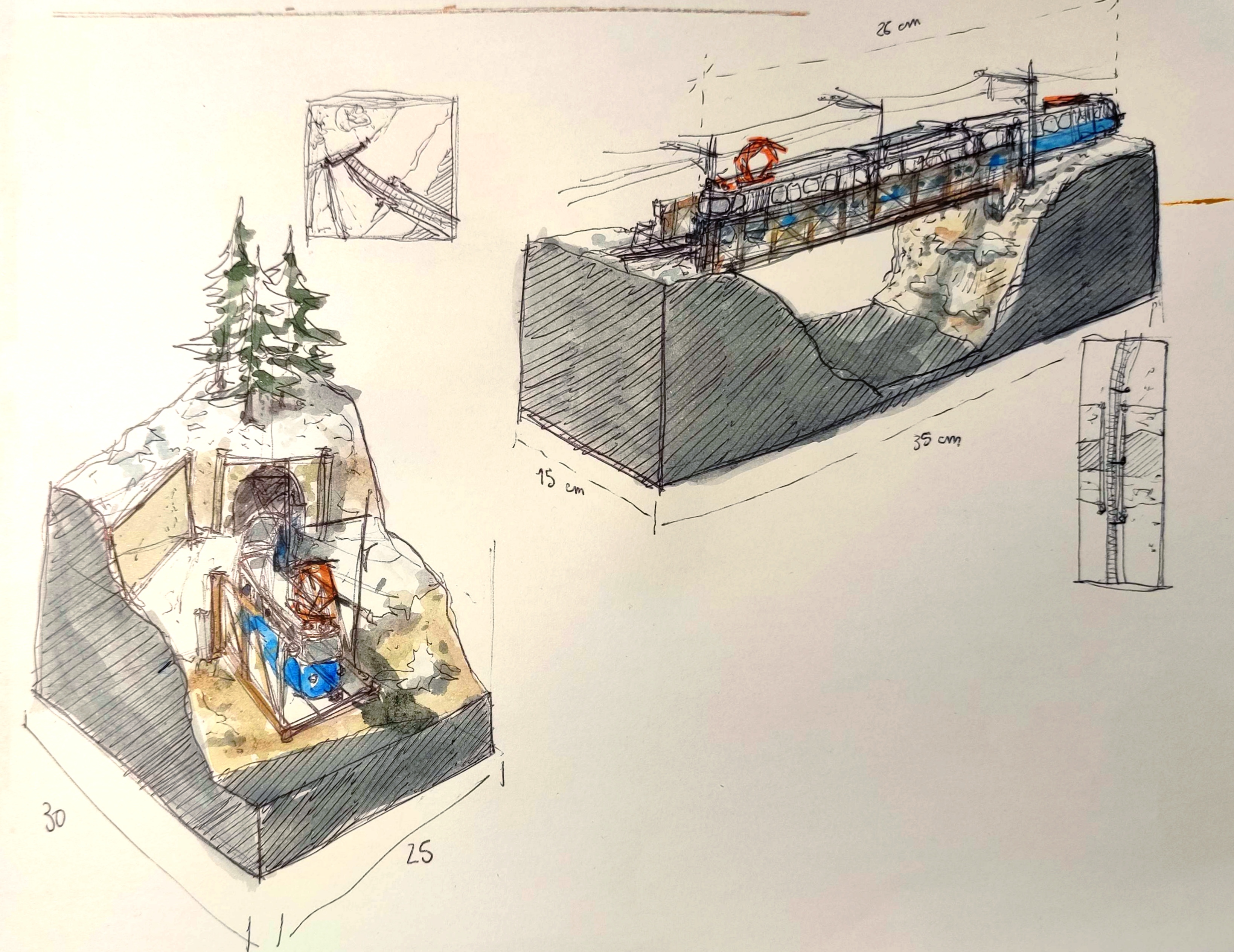

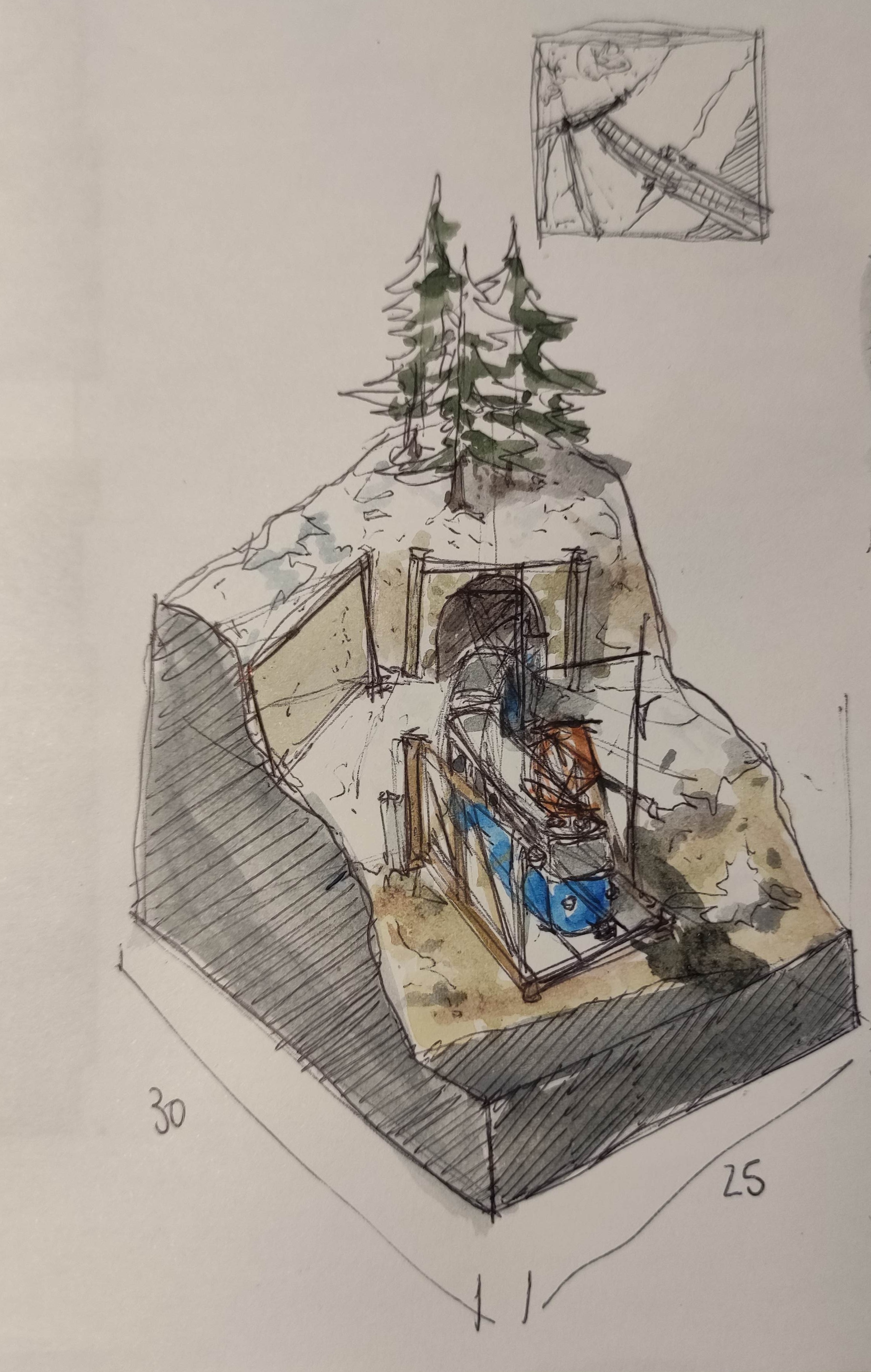

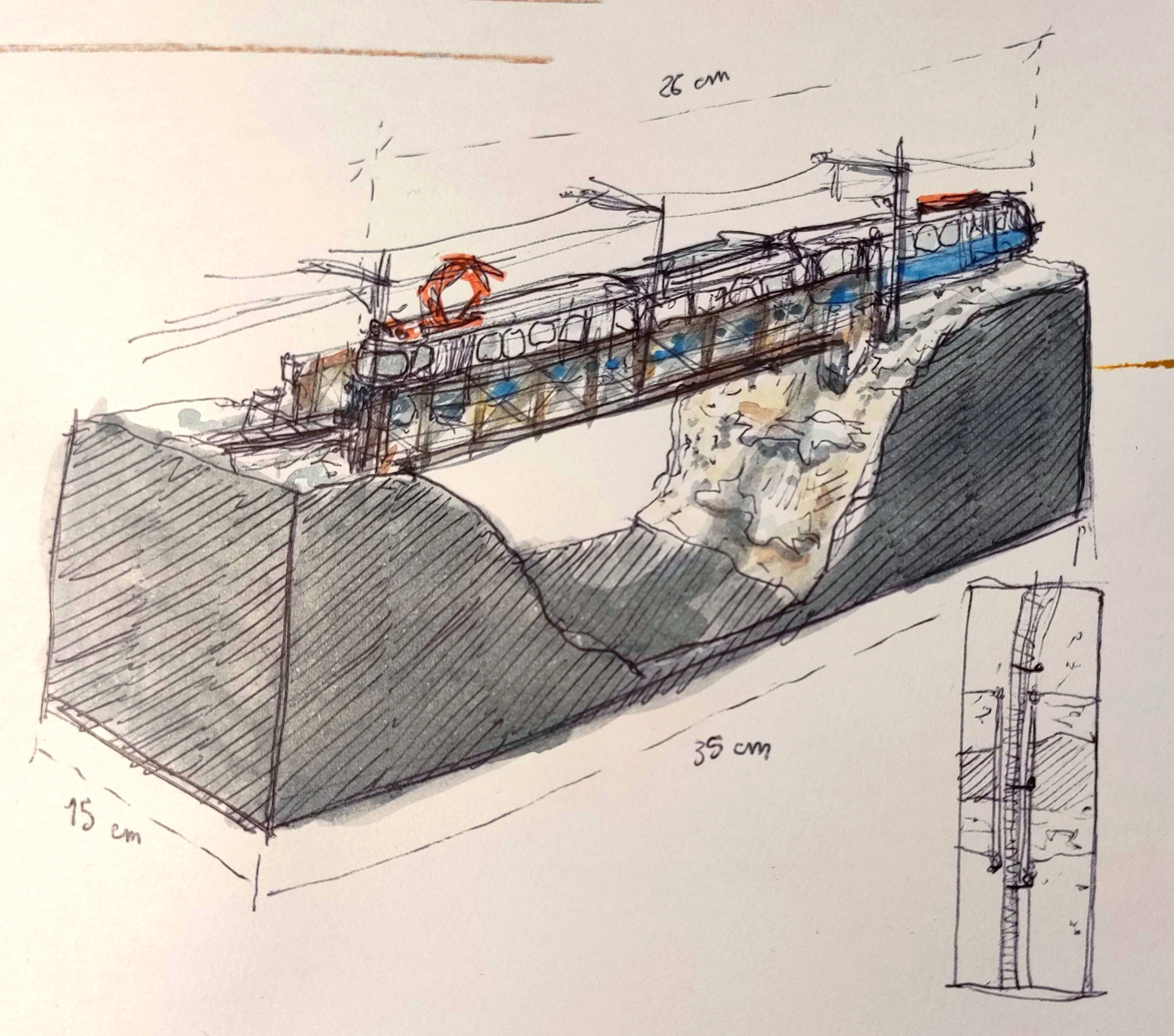

Anche per quanto riguarda il diorama mi sono dedicato al disegno, del tutto "analogico" però: ho pensato a qualche soluzione per il diorama e ho fatto qualche schizzo ad acquerello. L'ambientazione, come anticipato, sarà invernale. Alla fine, fermo restando che vorrei riprodurre dei tratti reali della ferrovia, le mie meningi hanno prodotto queste ipotesi:
1) "Viadotto sul Rio Felizon"
Idea molto minimale, ovvero viadotto e trenino in transito. Contro: non è una scena molto dinamica, e soprattutto il trenino rischierebbe di essere nascosto dalle alte pareti del ponte.
2) "La curva del ponte"
Scenetta già presentata più indietro nel topic, più interessante e dinamica perché unisce due tratti della ferrovia, il ponte sopracitato e la galleria Podestsgno.
Contro: di certo più complesso da realizzare (ma anche più soddisfacente), soprattutto il moncone di ponte
I due progettini a confronto:
Di certo prima di iniziare la costruzione avrò mille altre idee e farò qualche prova.
Sentitevi liberi di commentare, consigliare, criticare, votare le proposte...
Grazie in anticipo,

Interessante documentazione Giacomo, mi piacciono molto i tuoi "bozzetti", inoltre sono a dimostrazione che uno studio preventivo sia sempre utile per il proseguio del progetto.
Pur trovando belli entrambi, mi intriga di più il diorama con galleria e ponte.

Sarei anch'io dell'idea che quello che abbina galleria e ponte sia meglio, magari aumentando un po' la distanza fra il portale del tunnel e l'imbocco del ponte in modo che il treno risulti più fuori che dentro. :-)

Condivido anche io alla galleria e ponte [264] [253]

Giacomo, anch'io sono dell'idea che ponte più galleria sia la combinazione migliore..

E io ti dico fai quello che più ti piace, magari tutti e due!!!

Grazie a tutti ragazzi per le vostre opinioni! Anche io propendo per la versione galleria e ponte, ma è in preparazione qualche altro bozzetto alternativo, quindi si vedrà!

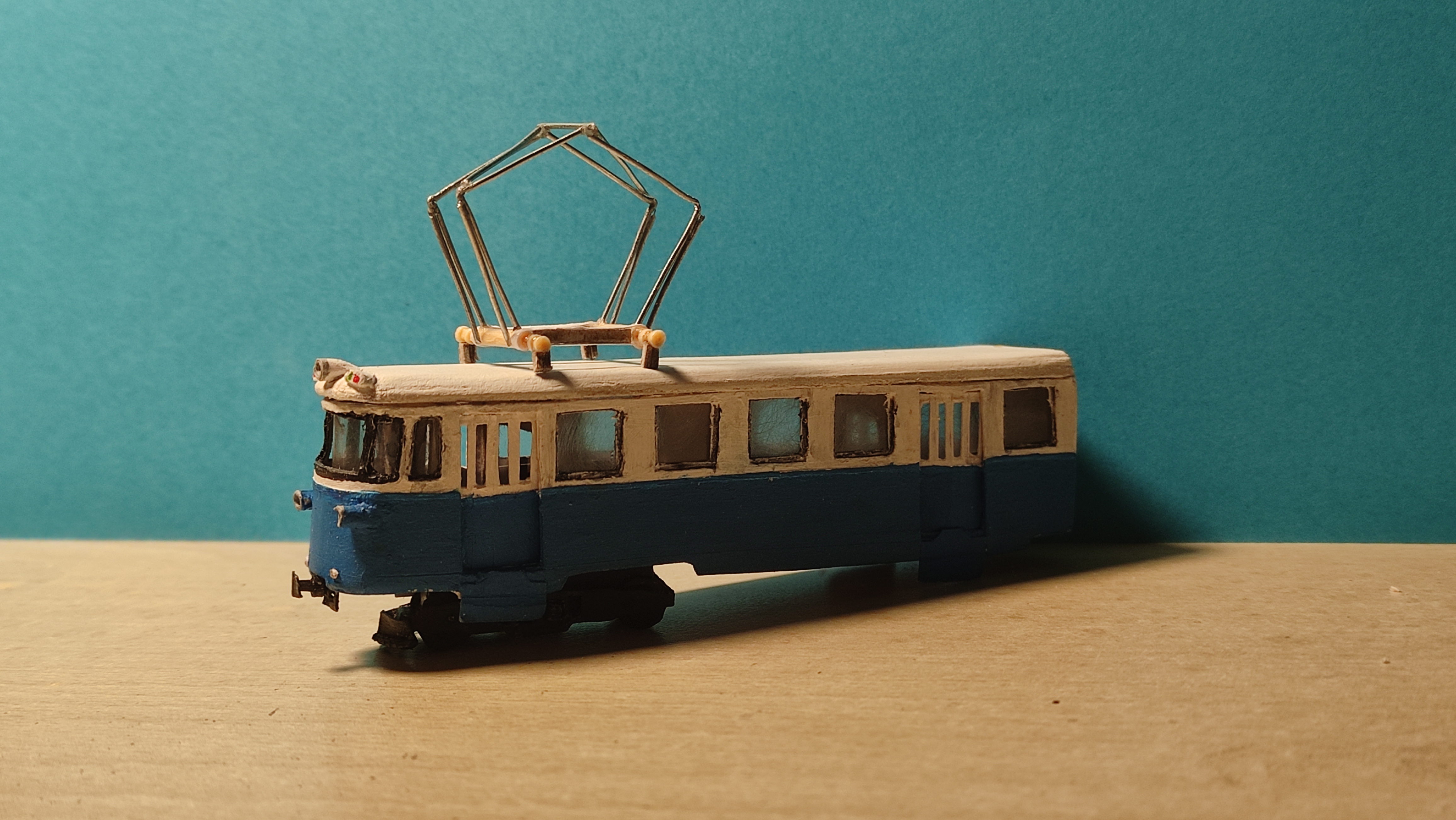

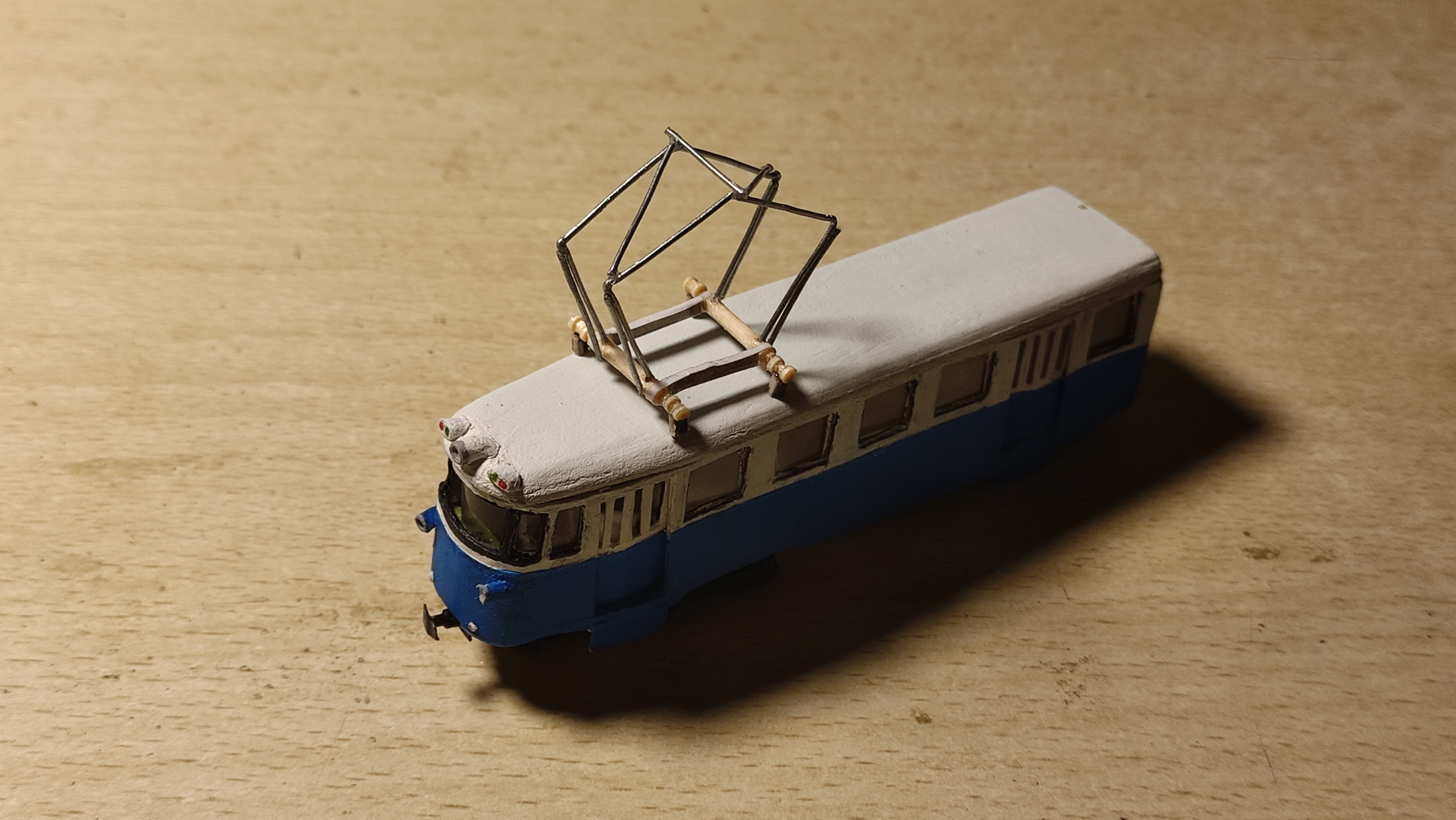

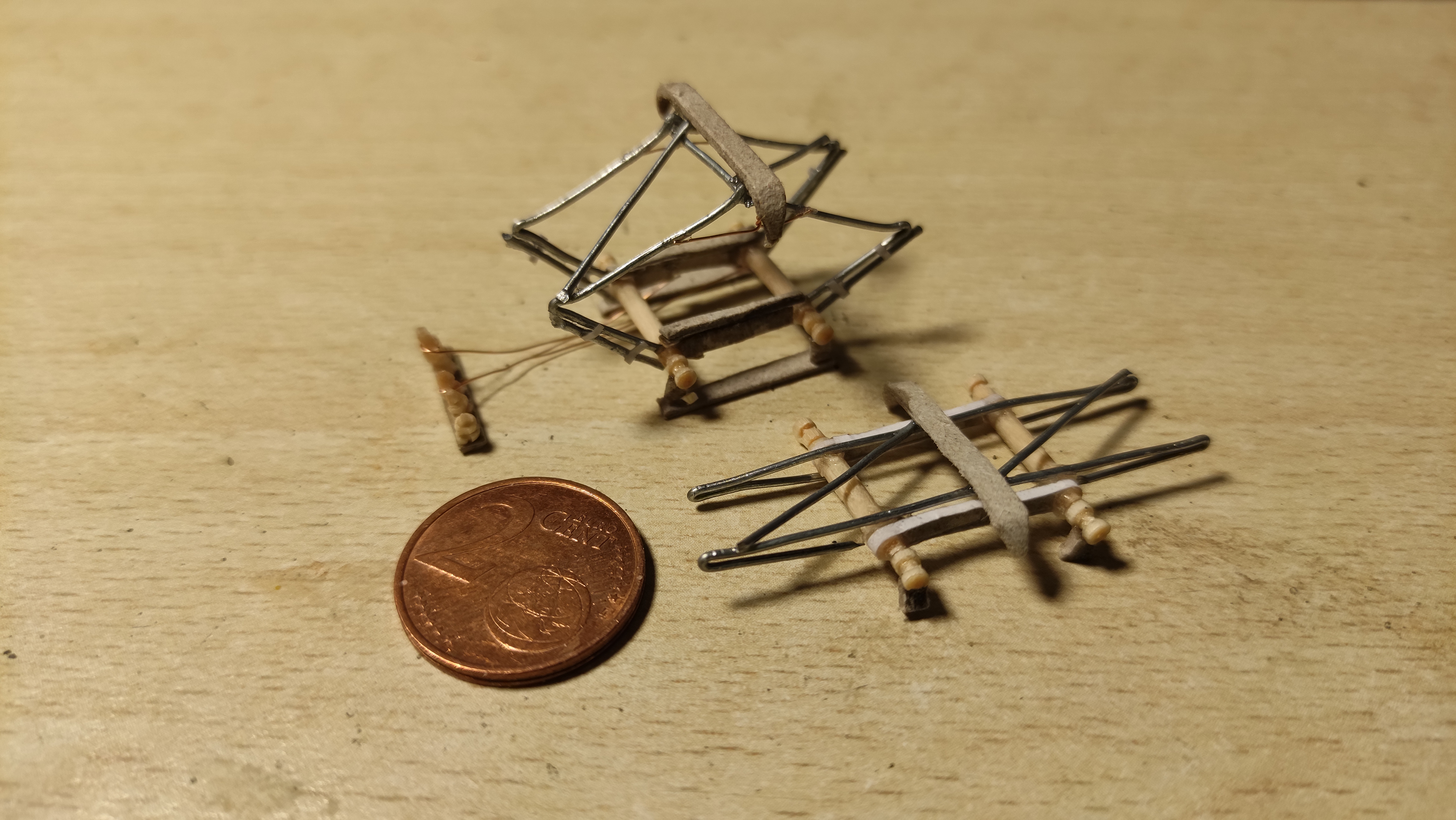

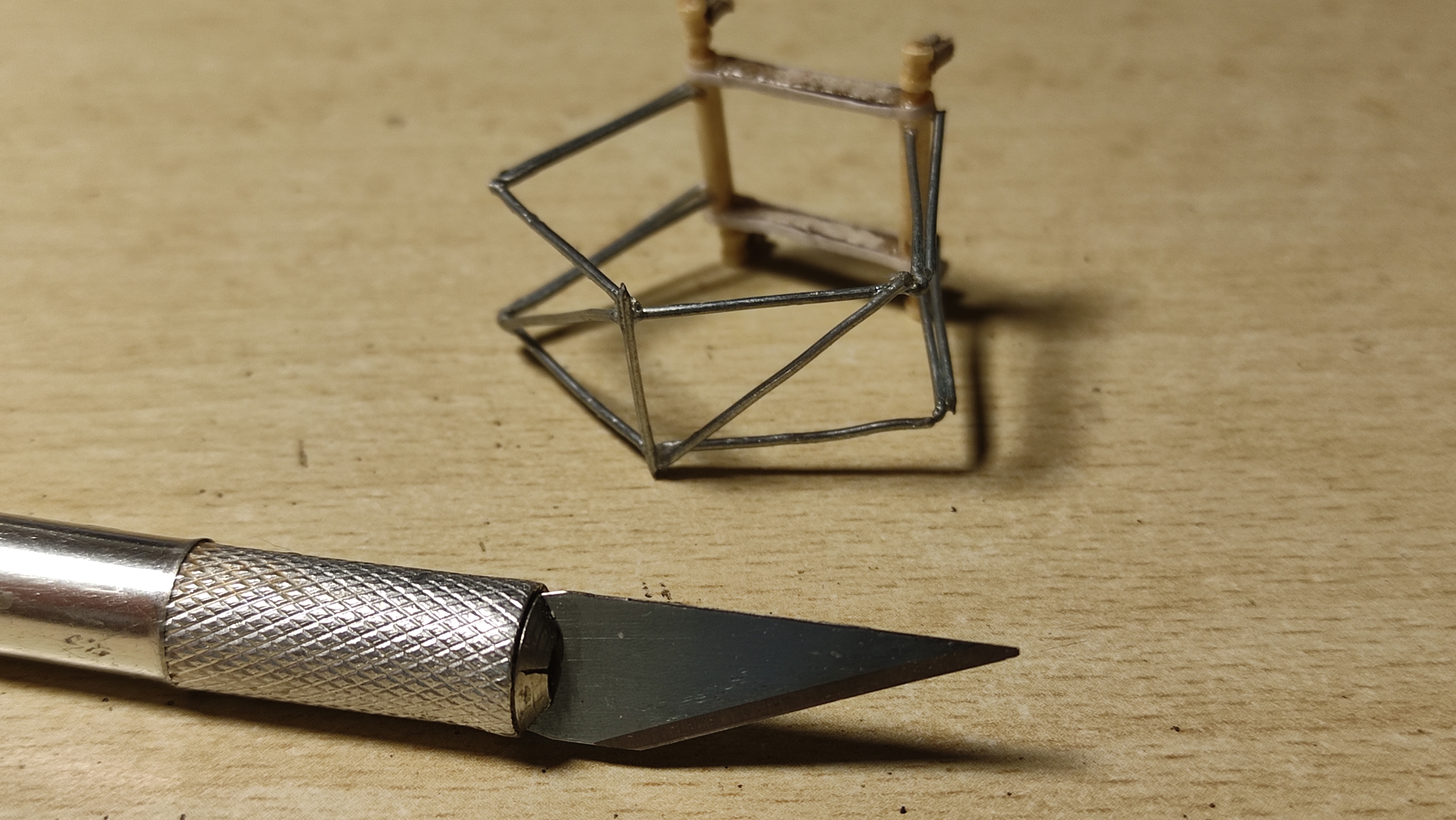

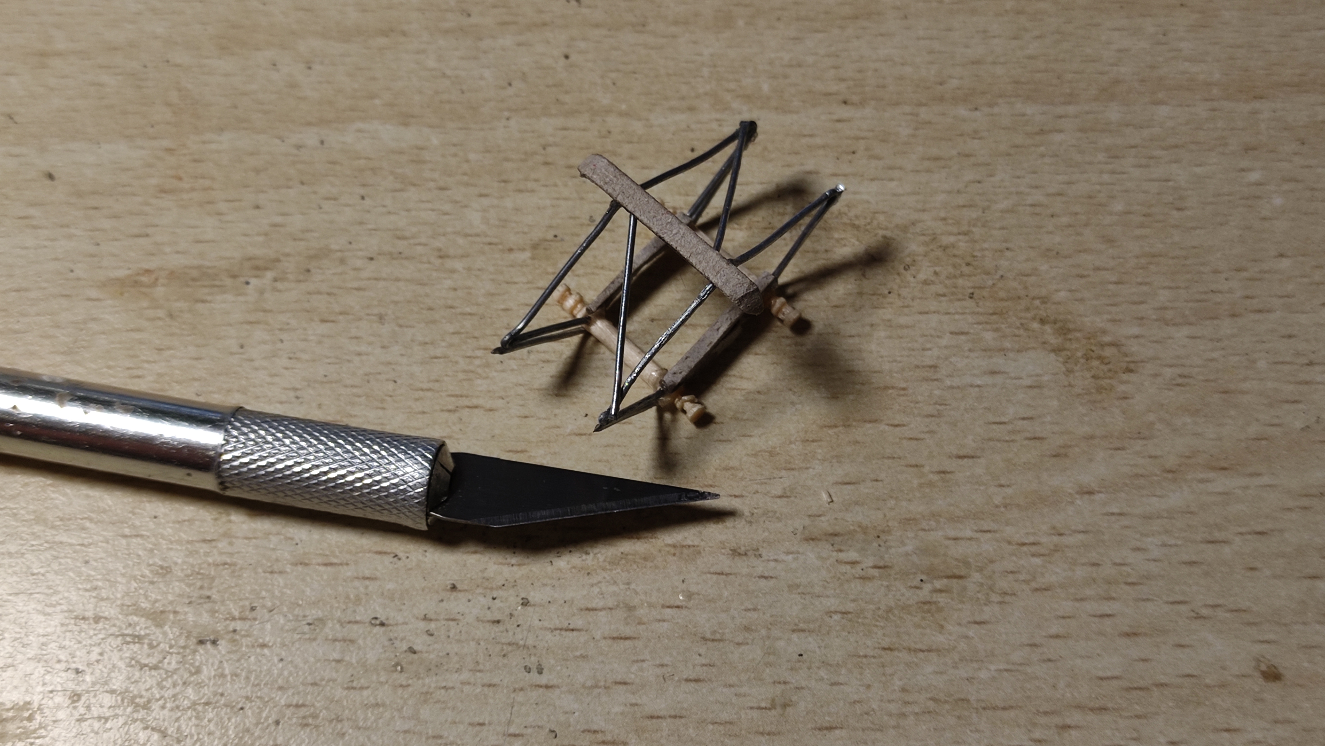

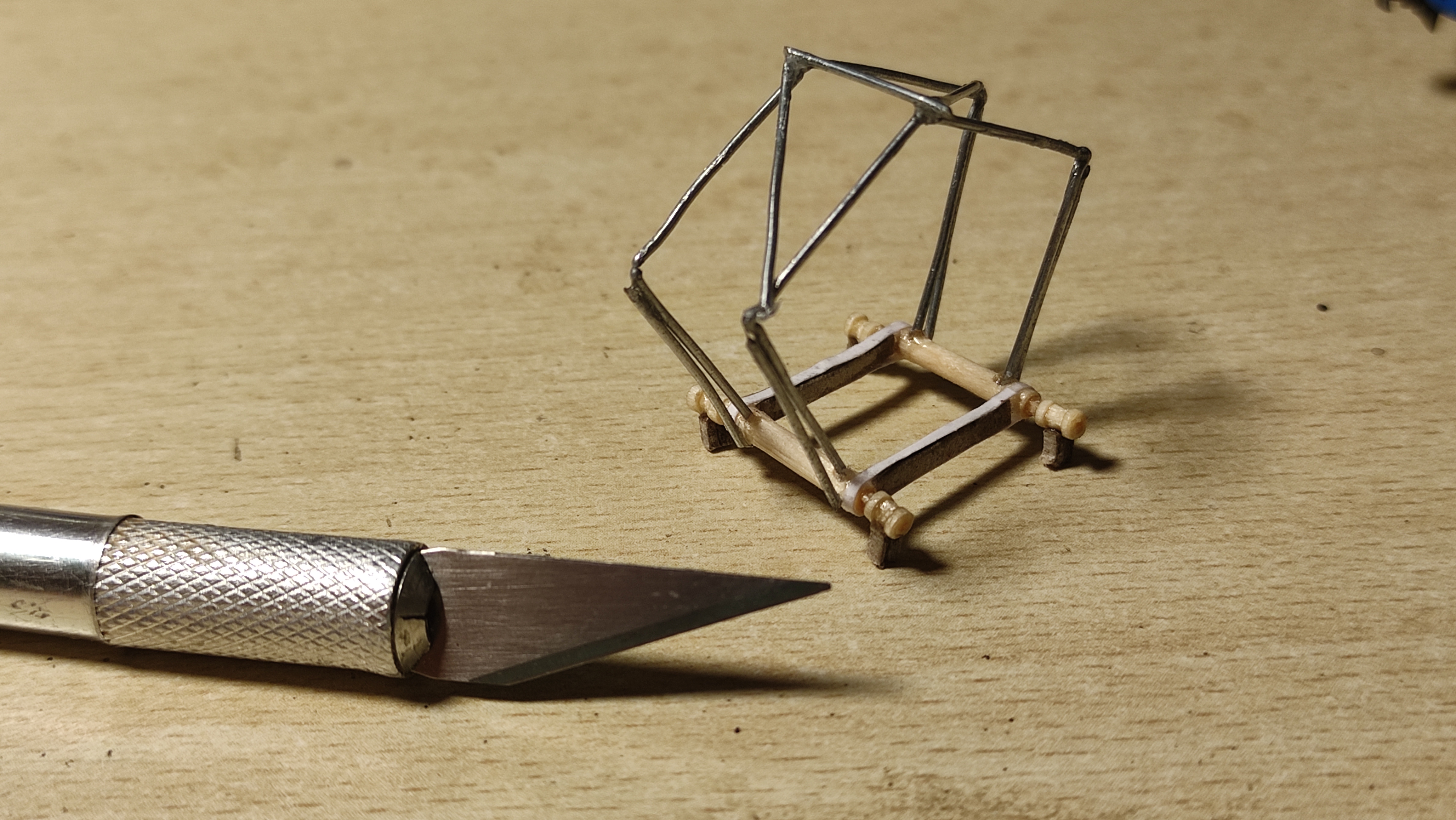

Beh, ho deciso di mostrarvi anche i "fischi", o dovrei dire il fiasco: la prima versione del pantografo. Difetti: è sovradimensionato, ma soprattutto ha un errore grossolano che non lo farebbe mai funzionare. Infatti la parte inferiore e superiore sono lunghe uguali, e questo gli impedirebbe di chiudersi del tutto.
E dunque stasera ecco il pantografo 2.0: un po' più piccolo e corretto. Cosa non mi piace ancora? I tubolari (fil di ferro) sono forse troppo grossi: potrei tentare una versione 3.0 con fil di ferro più sottile, ma ho un po' paura che sarebbe troppo fragile... Vedrò.
Intanto, qualche foto:
Ecco, questo è quanto.
A presto!

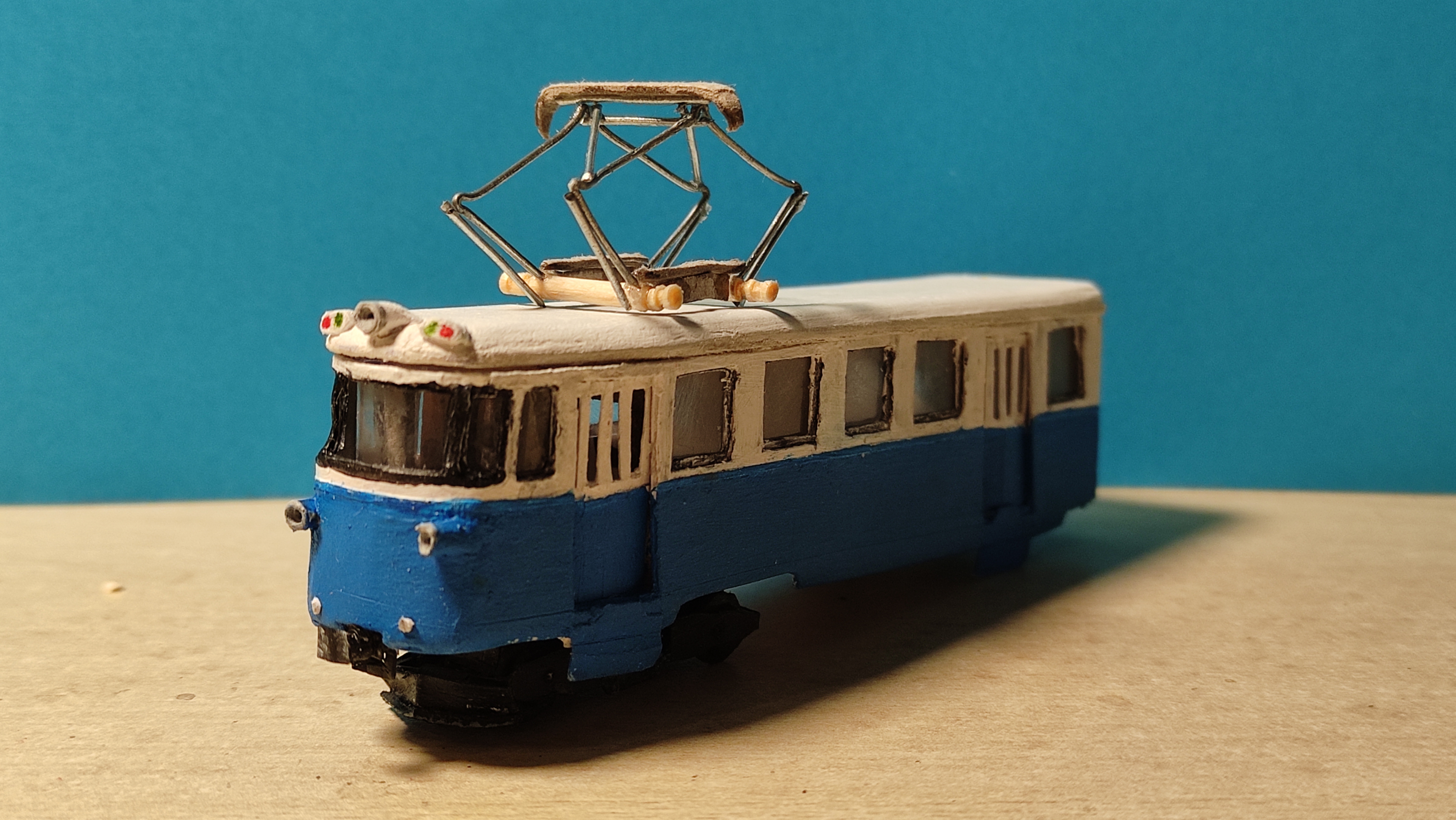

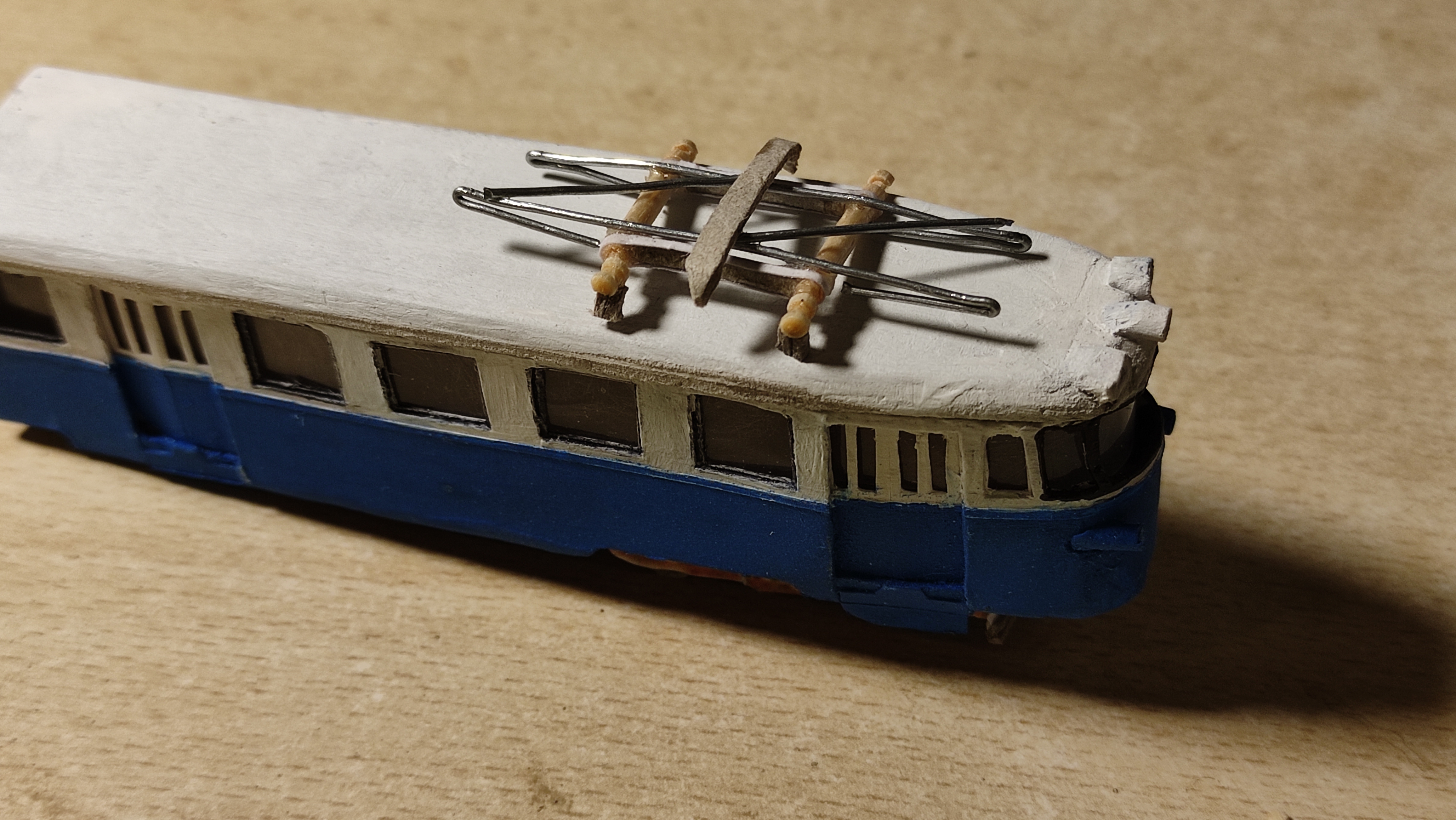

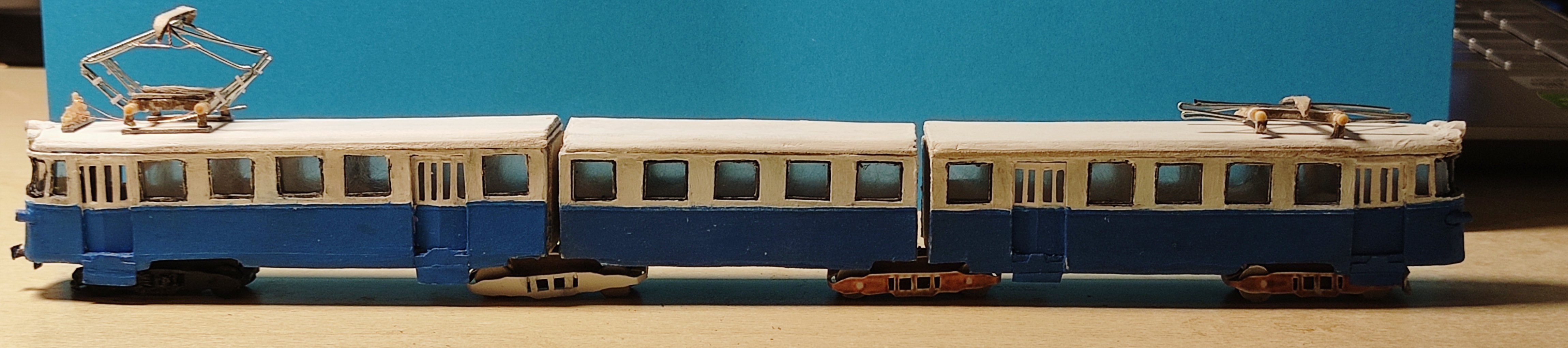

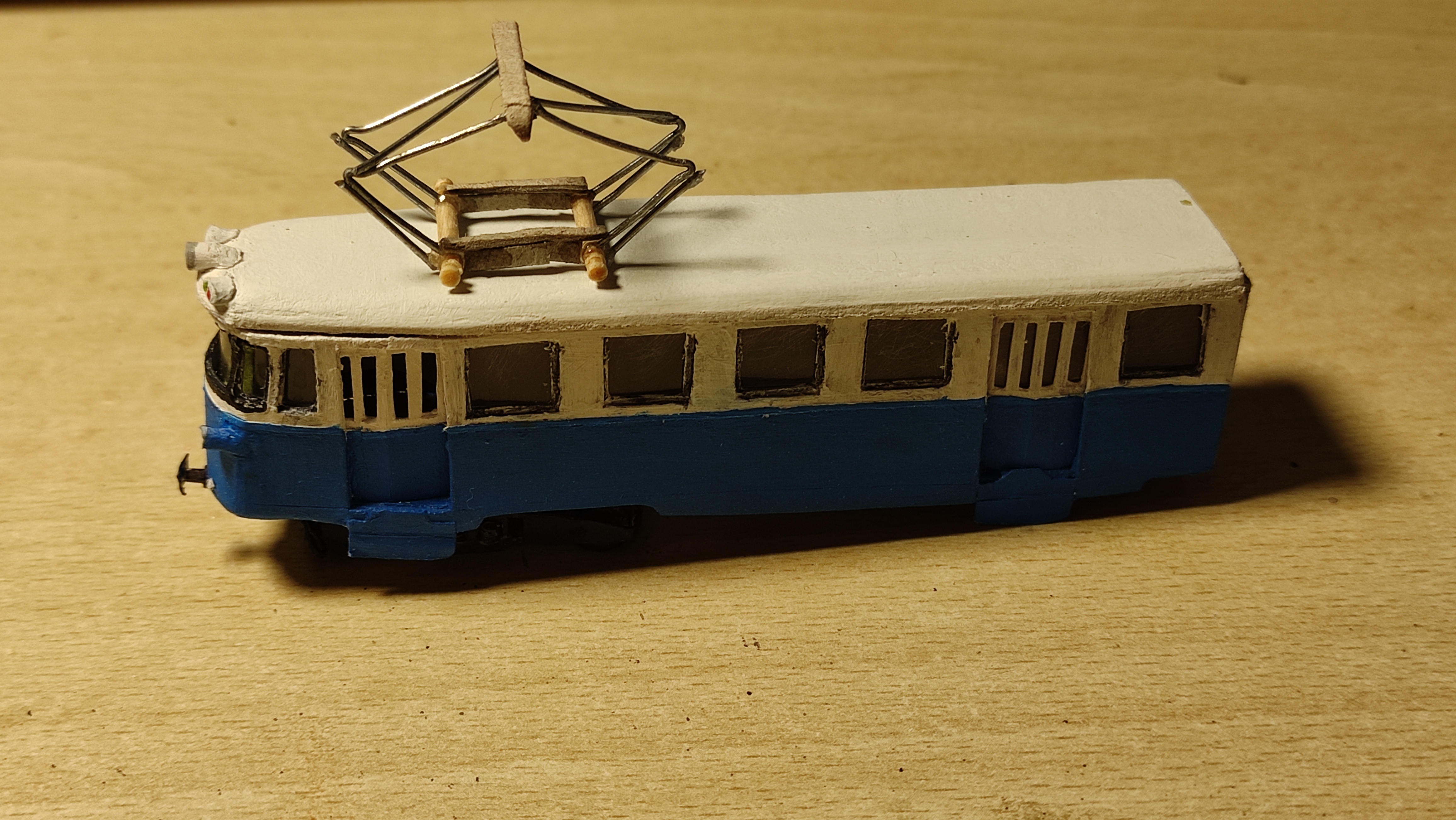

La saga dei pantografi continua: aggiunta di piccoli dettagli, abbozzo del disgiuntore dell'alta tensione (in assenza di foto particolareggiate o dall'alto è impossibile avere un'idea più precisa...), impostazione dell'altro pantografo abbassato.
Infine una prova a secco sul modello:
Perdonate le foto di cattiva qualità, le rifarò.

Mi permetto di fare un paio di osservazioni:
sui pantografi: visto che tanto sono statici avrei usato del filo d'acciaio armonico da 0,3 (per piegarlo senza romperlo basta portarlo "al rosso" con la fiamma di una candela nel punto in cui andrà piegato) ma soprattutto è importante che i tratti del parallelogramma siano tutti uguali e ben diritti, difetto che si nota maggiormente in quello in posizione di riposo.
sulle casse:
andrebbe curato meglio l'allineamento verticale (nell'ultima foto si notano un po' di gobbe tra una cassa e l'altra) e la mancanza dell'intercomunicante (credo che questi mezzi montassero la giostra Urbinati, dico bene)
Per il resto mi sembra ottimamente riuscito.

Franco, grazie delle tue osservazioni: effettivamente il difetto al pantografo chiuso è macroscopico, lo so e l'ho corretto (foto prossimamente). Invece per quanto riguarda l'allineamento delle casse hai ragione: il motivo è che i carrelli sono appena abbozzati e vanno terminati portandoli tutti alla stessa altezza precisa... Quanto alle due giostre Urbinati, sto valutando il modo per costruirla (non mi serve che funzioni).
