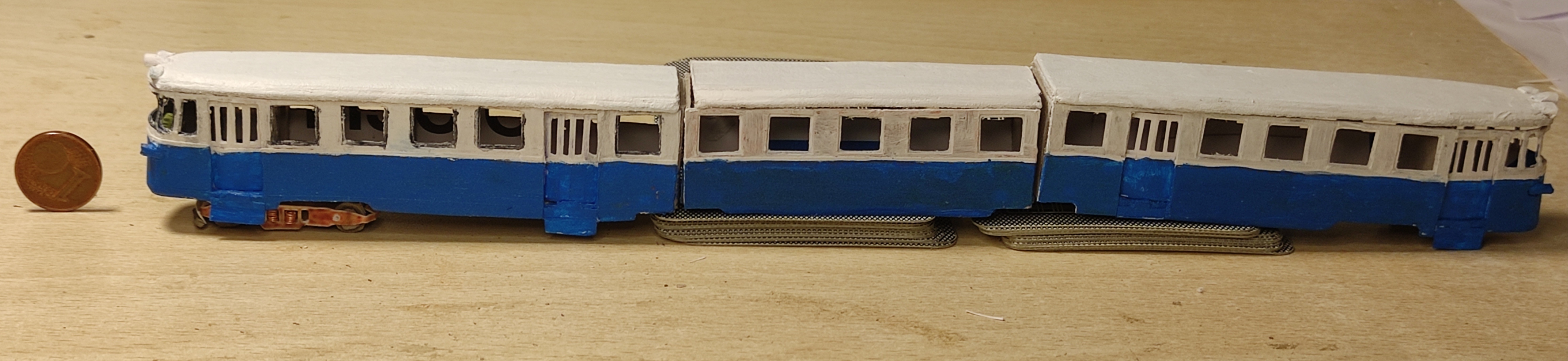

Abbiamo aperto le danze! È ancora molto poco, ma da qualcosa si dovrà pur iniziare 8)
E dunque ecco una prova dell'elettromotrice, elaborata a partire dai pezzi di clamfer.it.
La scala TT è davvero lillipuziana, per i miei standard: per dire, lo scartamento, di 950 mm nella realtà, in scala è di soli 8 mm!

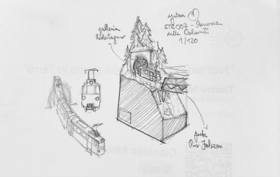

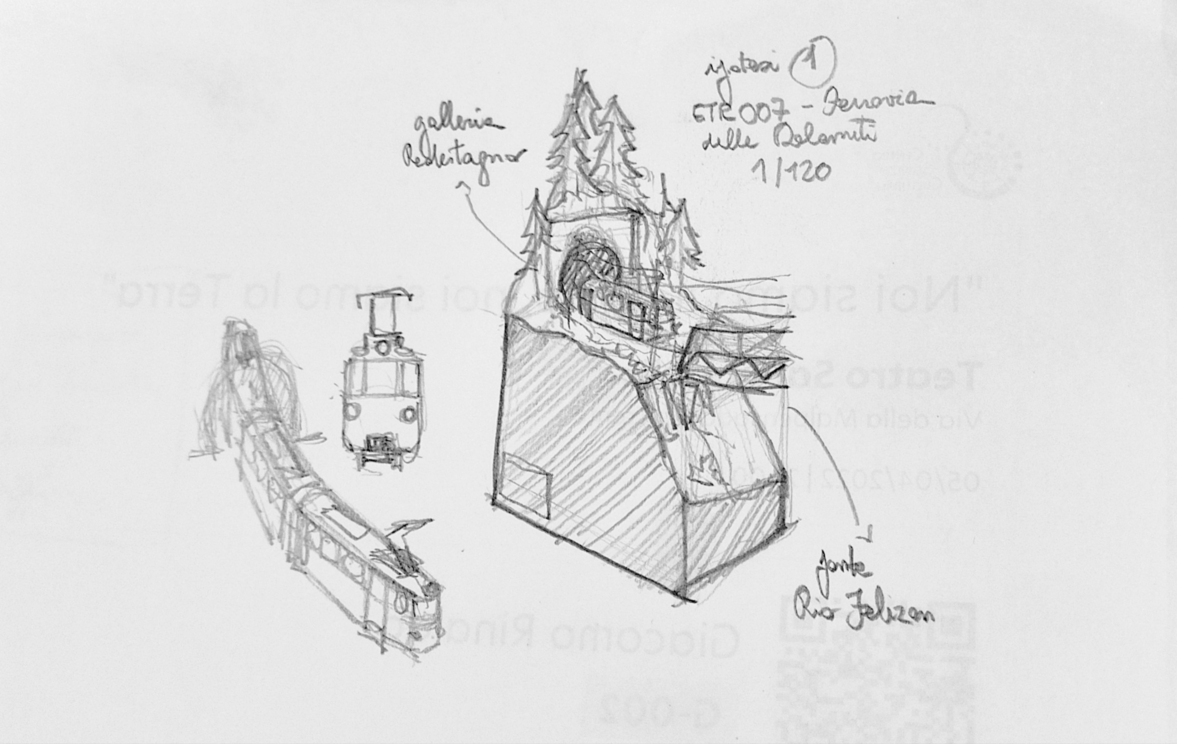

Di seguito vi metto la prima ipotesi (di molte 😬) di diorama... Ambiziosa, per me, ma intrigante...
A presto!
Giacomo 👋🙂

#11 Messaggio da FrancoV »

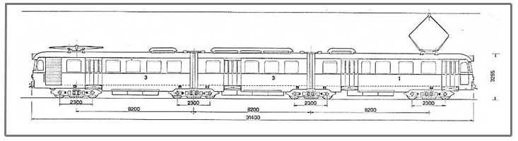

Invece, per il pantografo, rinnovo la richiesta: innanzitutto dovremmo (dovrei) identificare di quale modello si tratta, e poi cercarlo in scala TT, o pensare a una non amena autocostruzione... Vi metto sotto due foto, per farvi vedere il pantografo.
Deduzione mia personale, leggendo l'articolo sui pantografi FS di rotaie.it: è un Tipo 42... Ma ripeto che si tratta di un'ipotesi da profano.

In realtà non assomiglia a nessuno dei pantografi FS, prova a guardare nella gamma Bemo (sono in 1/87 ma dovrebbero passare) perchè l'aria è più svizzera che italiana.
Quanto al particolare che ti cruccia dovrebbe essere il disgiuntore dell' alta tensione, se noti c'è il cavo che arriva dal pantografo e si attacca ai vari isolatori e di li scende alla cabina AT dove poi la corrente viene smistata ai vari circuiti (dopo eventualmente essere stata abbassata secondo necessità), li in mezzo c'è un interruttore di sicurezza (lo stesso concetto del salvavita di casa) che si apre in caso di emergenza. Ovviamente, viste le tensioni in gioco va messo in posizione tale da non essere un pericolo per gli operatori.

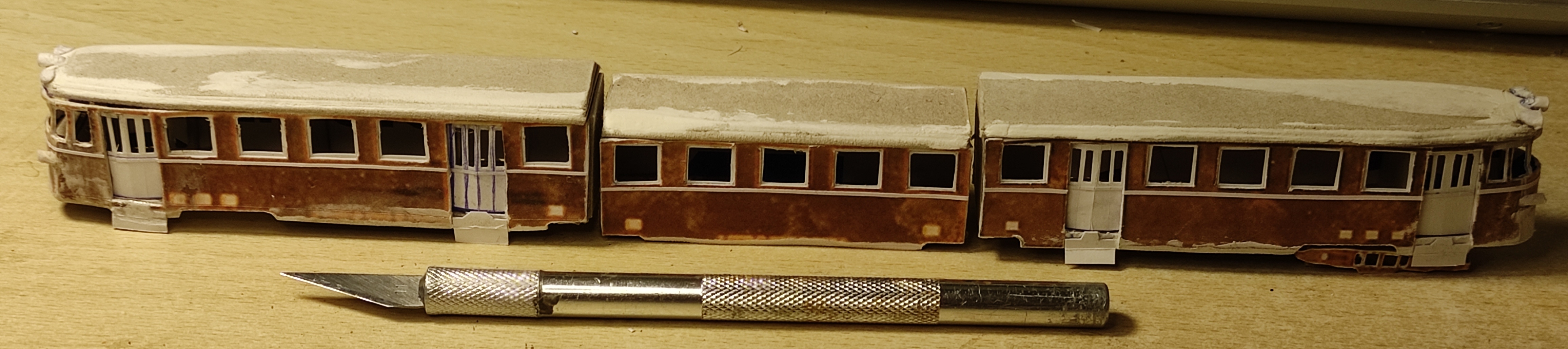

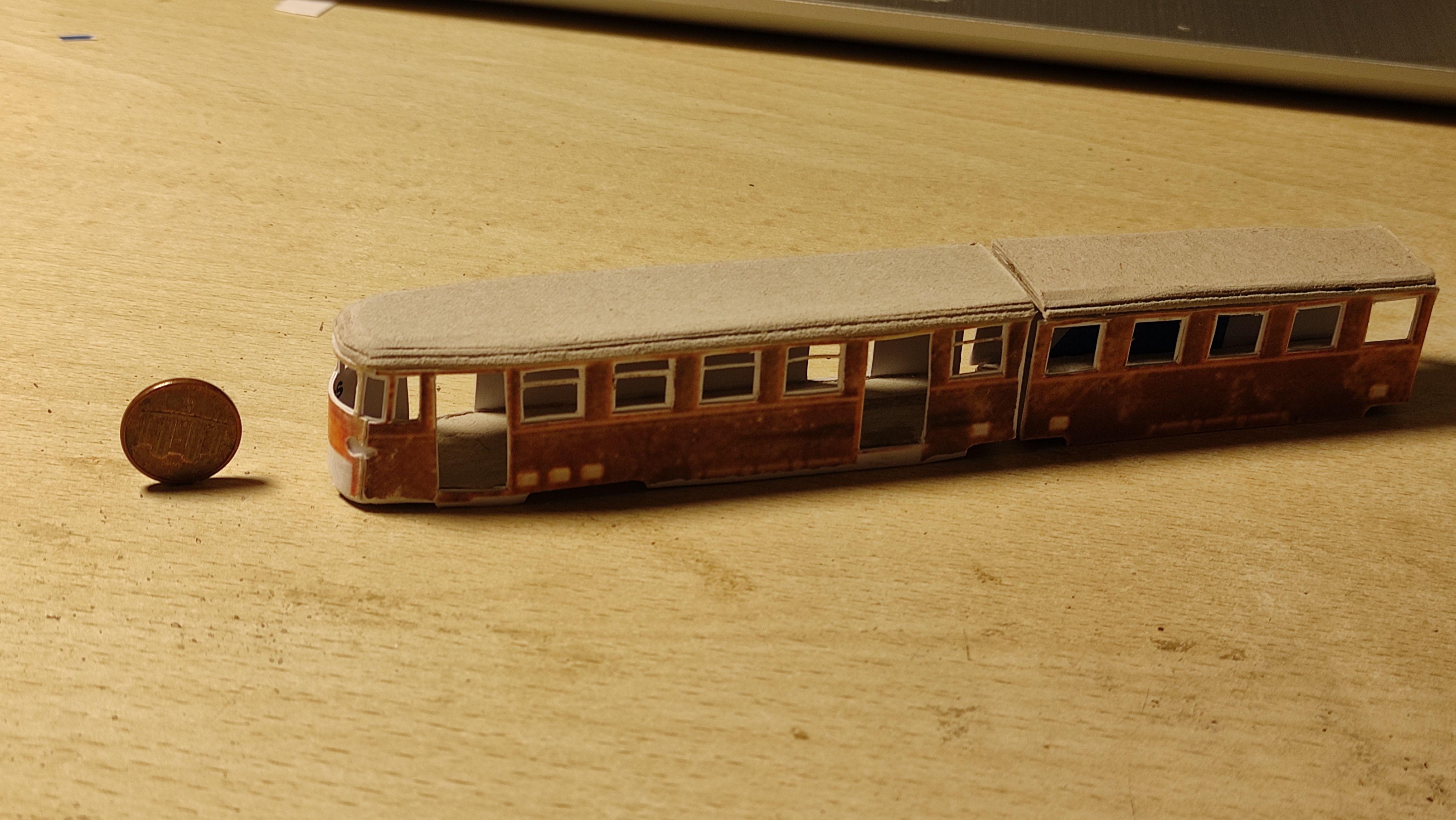

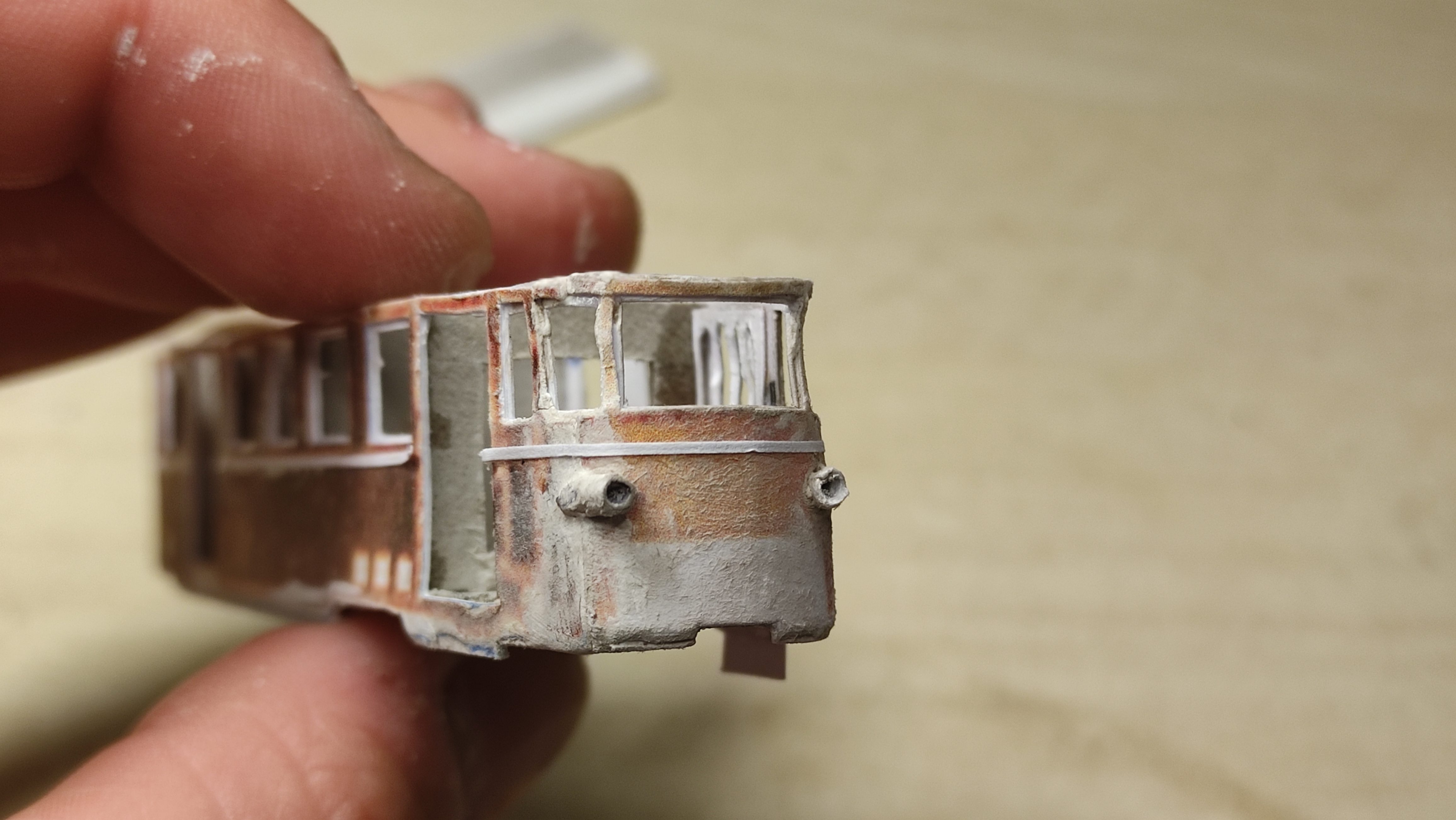

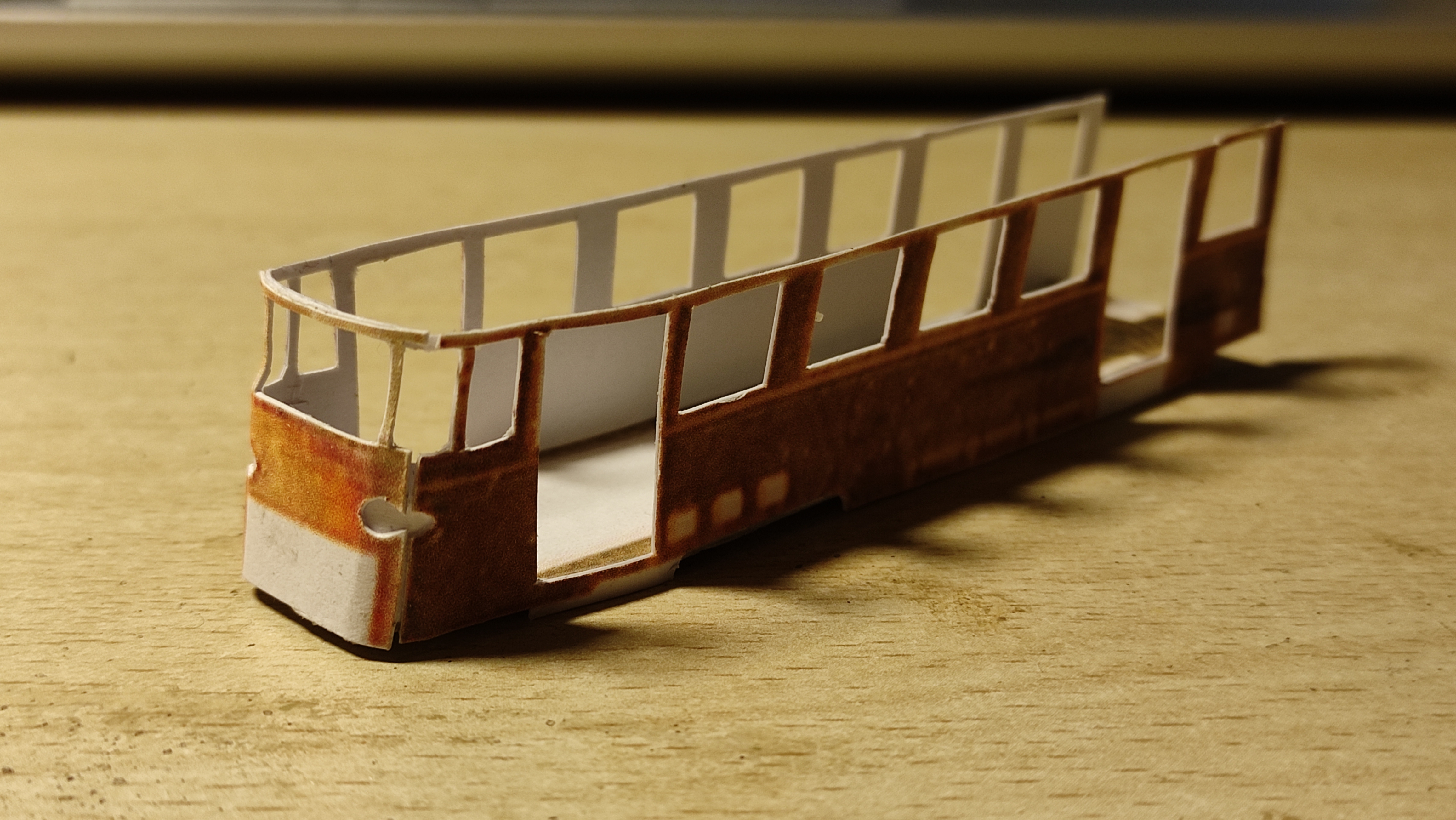

Vi mostro cosa ho fatto nelle ultime due sere.

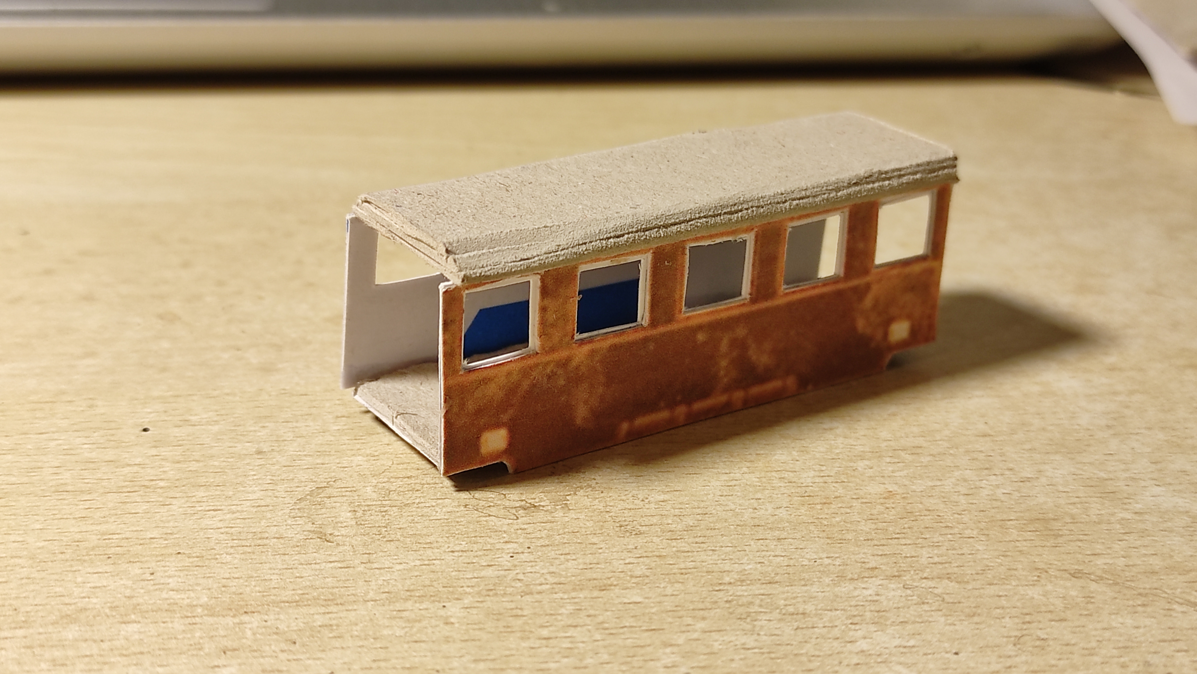

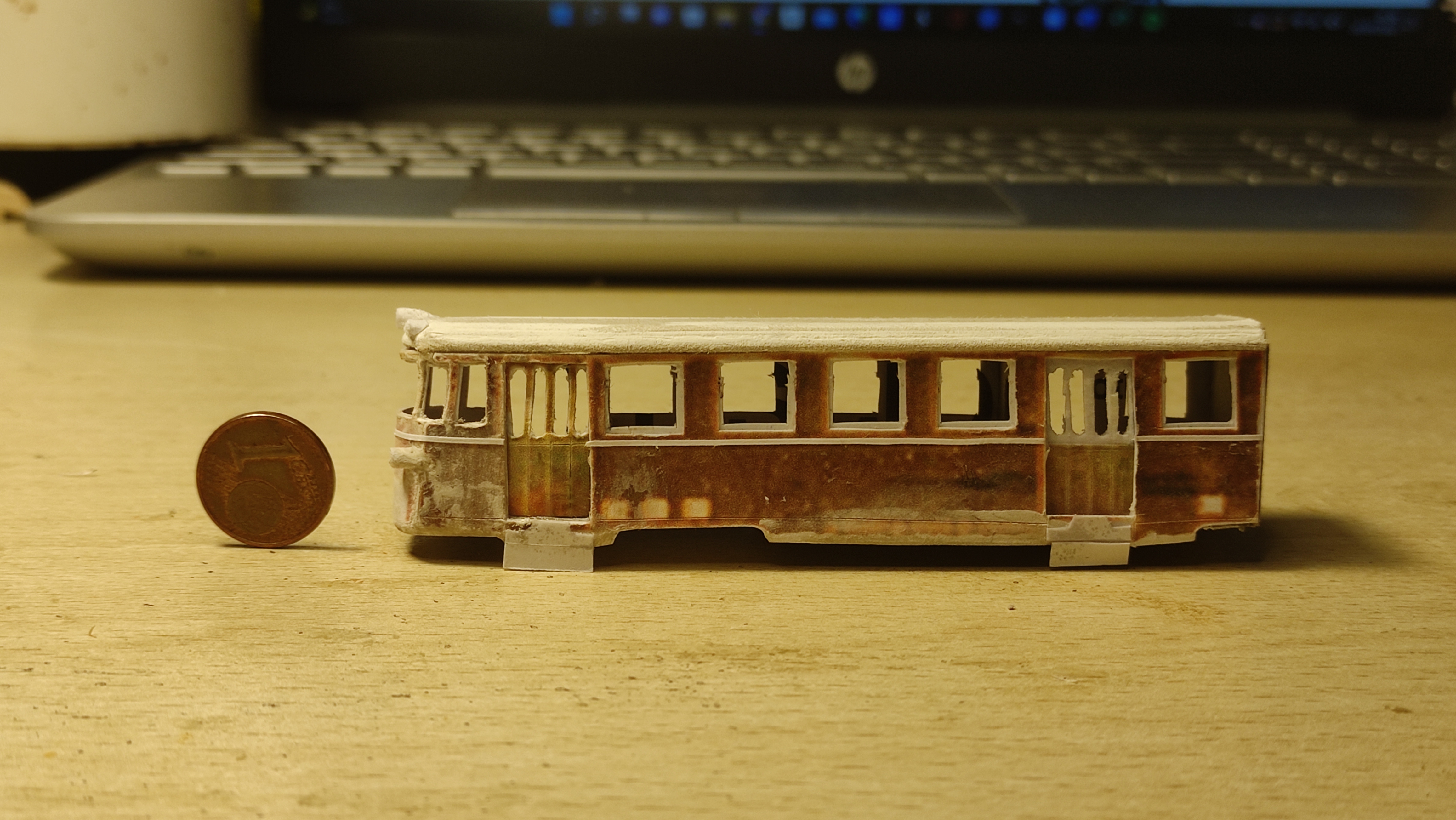

Ho impostato la carrozza centrale:
Poi mi sono dedicato a rifinire la prima elettromotrice, preparando gli alloggiamenti dei fanali sul musetto e sul tetto, stuccando tutto, e incollando la modanatura che corre lungo tutte le fiancate. Ho anche preparato le prime due porte:
E questo è quanto.

Per quel che concerne i pantografi sono andato a dare un'occhiata al catalogo sul sito della Sommerfeldt e, se fosse mio, sceglierei fra i seguenti modelli 825 - 907 - 854 - 951 che sono quelli che più si avvicinano all'originale.
Per il resto molto bello, però cercherei di curare meglio le aperture (specie nelle porte, visto che usi sempre la carta, imbevila di cianoacrilato, diventa dura e non si sfibra sotto la lama :-)

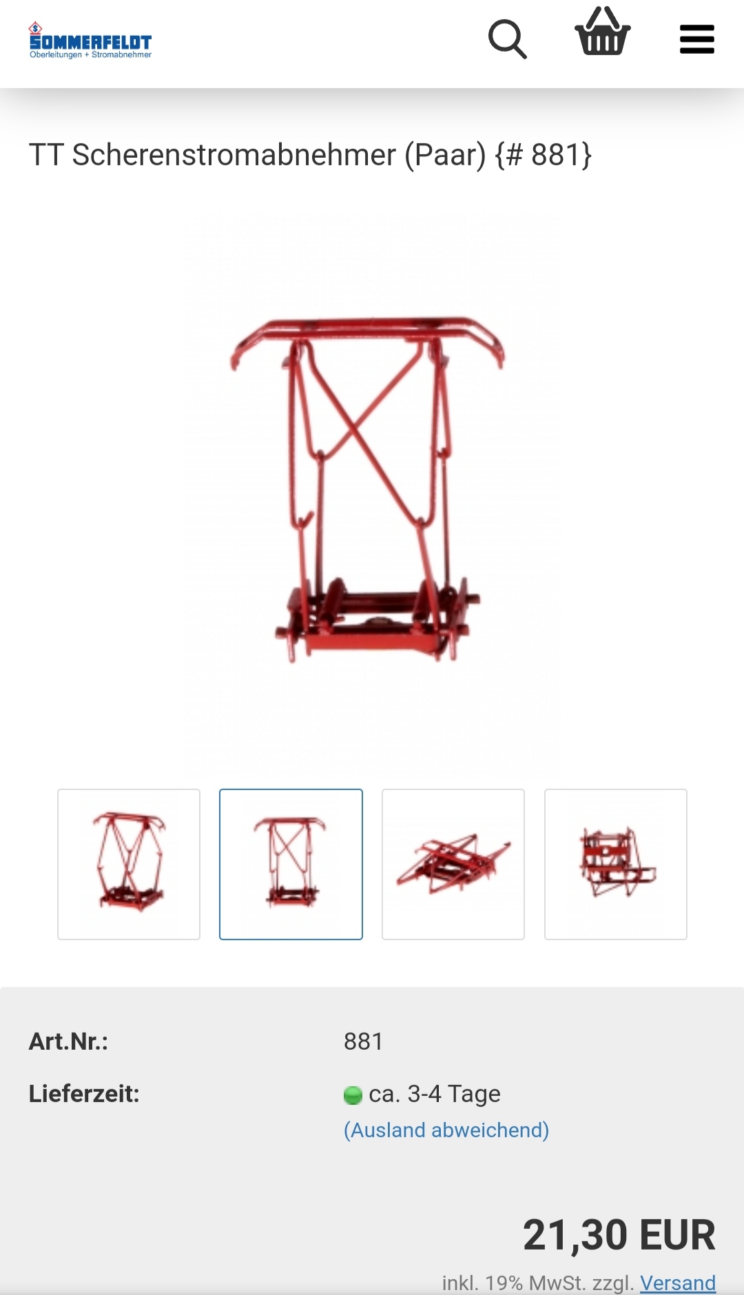

Franco, grazie mille per la tua ricerca! Ho visto i pantografi da te indicati, in scala H0, e ho trovato anche questo in scala TT:
Mi sembra abbastanza simile... Che dici? Dovrei solo capire se e come posso farmelo spedire dalla Germania.

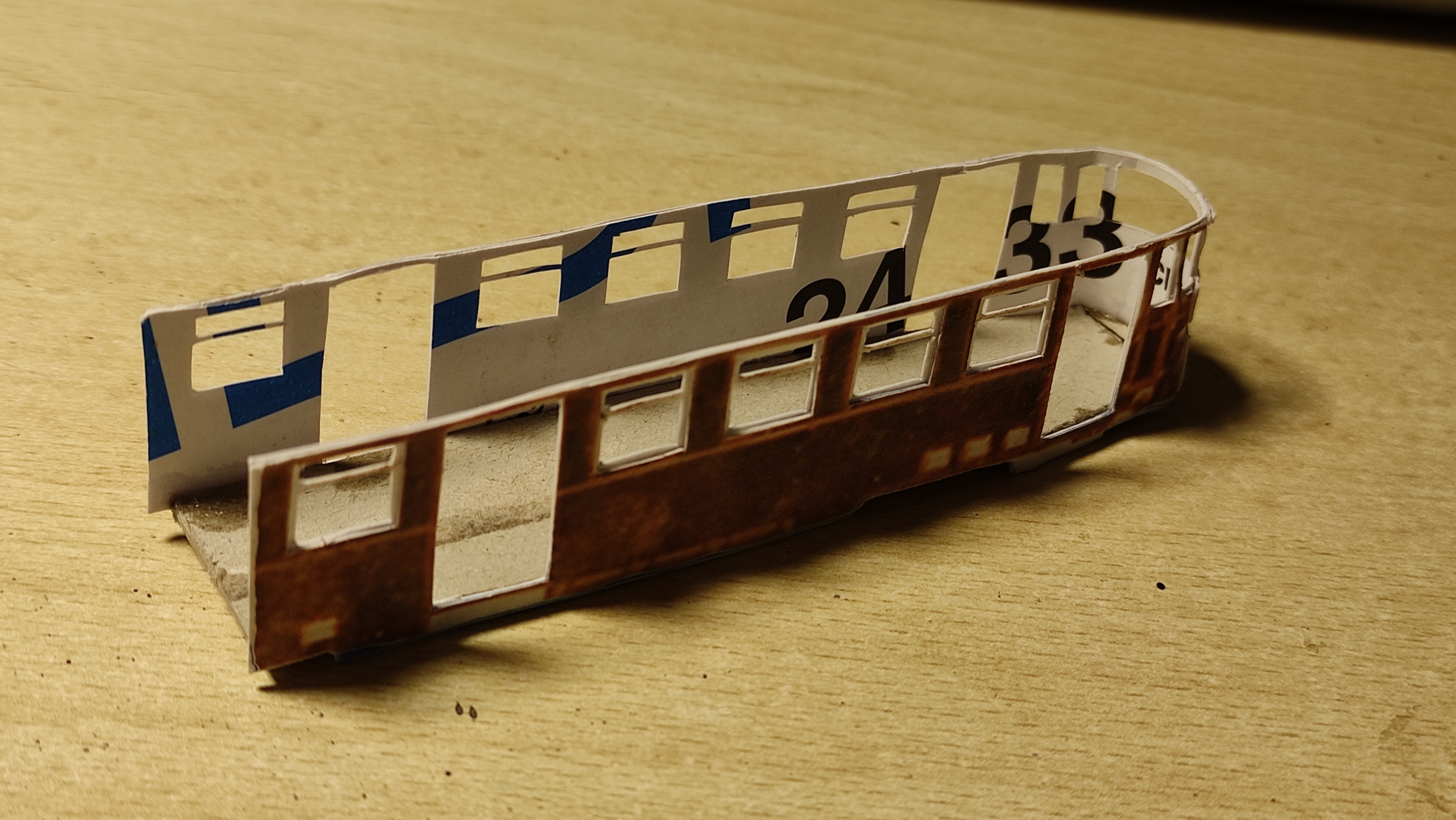

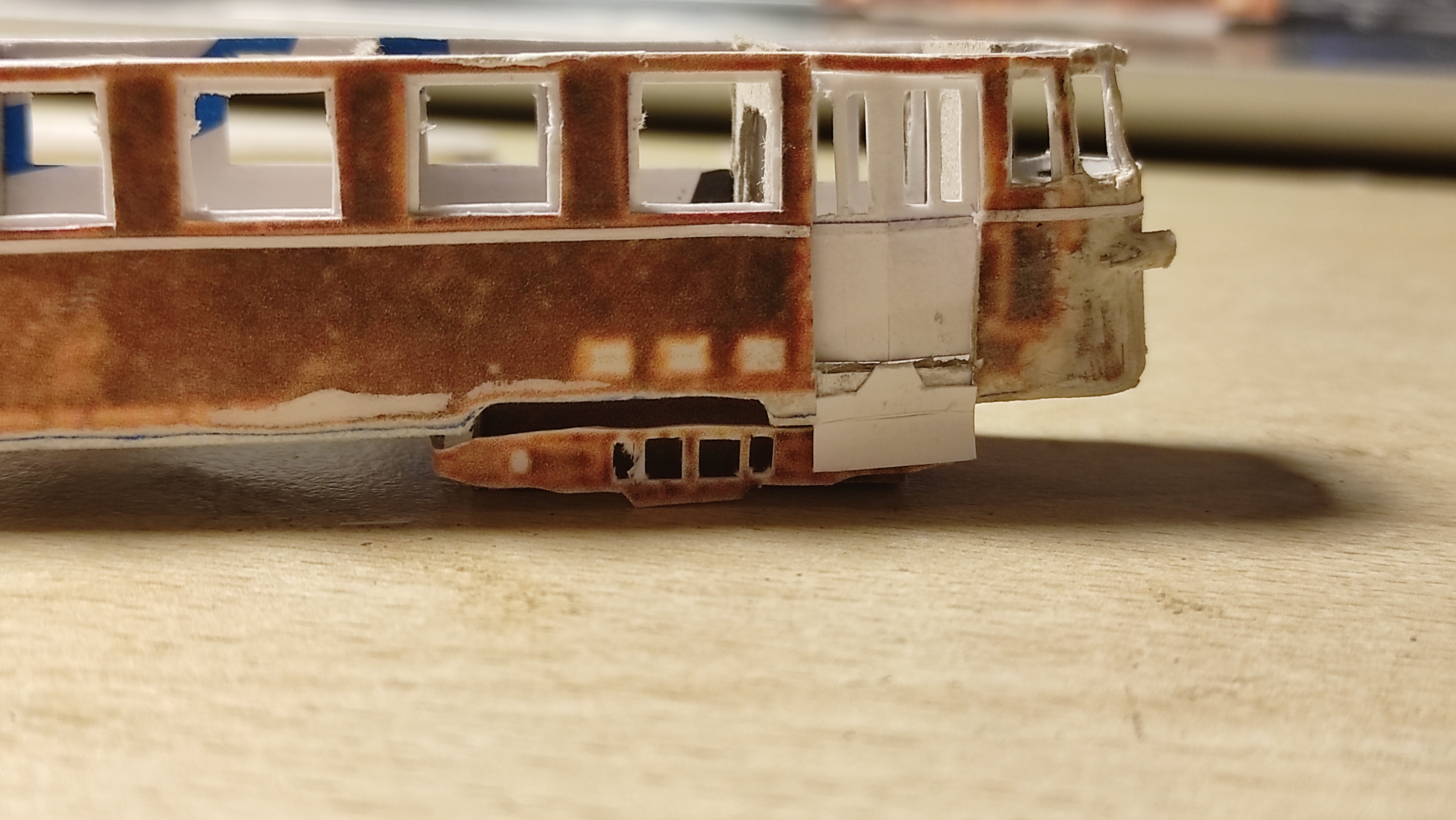

Nei giorni scorsi ho impostato la seconda elettromotrice, in modo da verificare i reali ingombri del piccolo ETR.

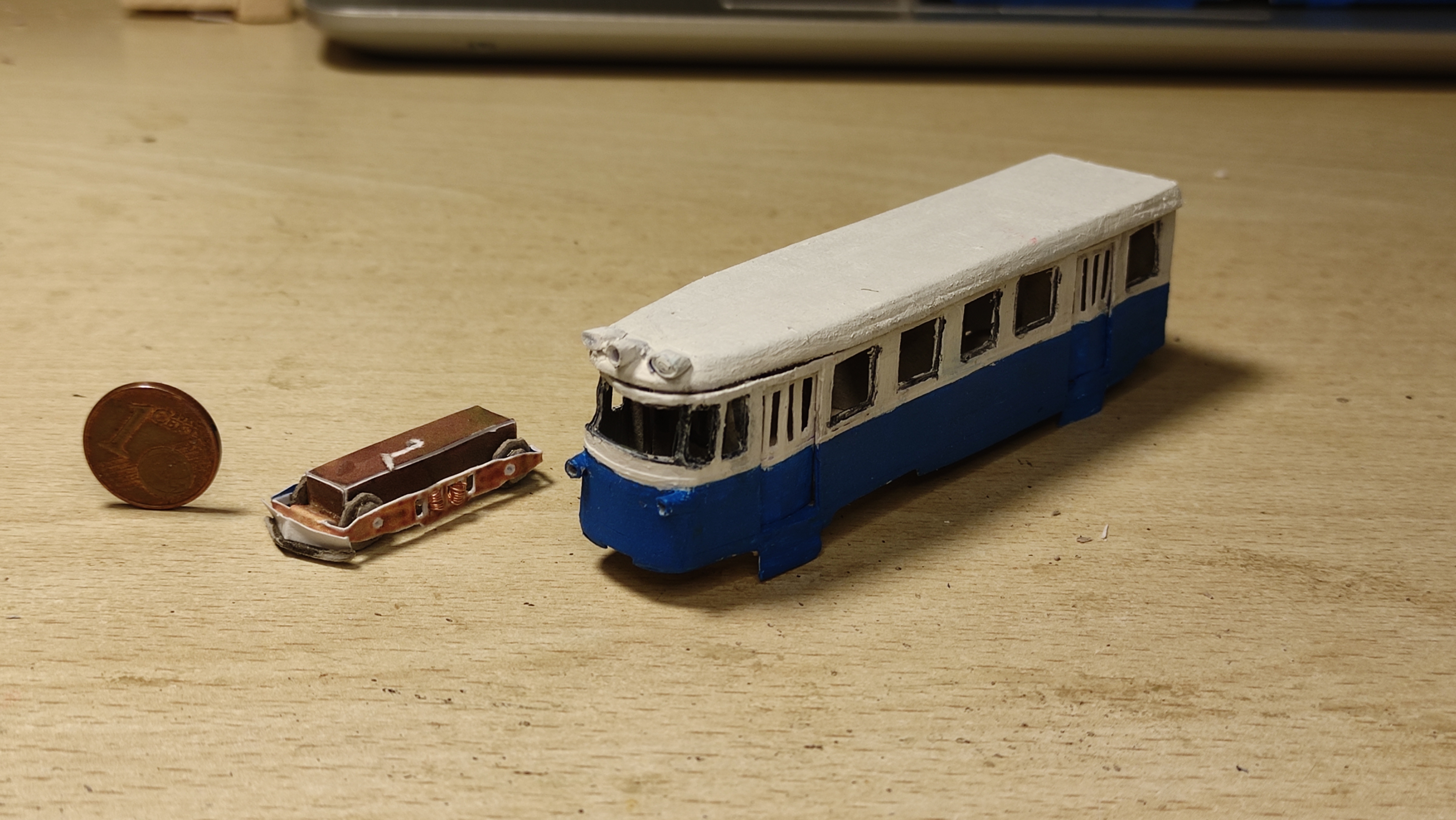

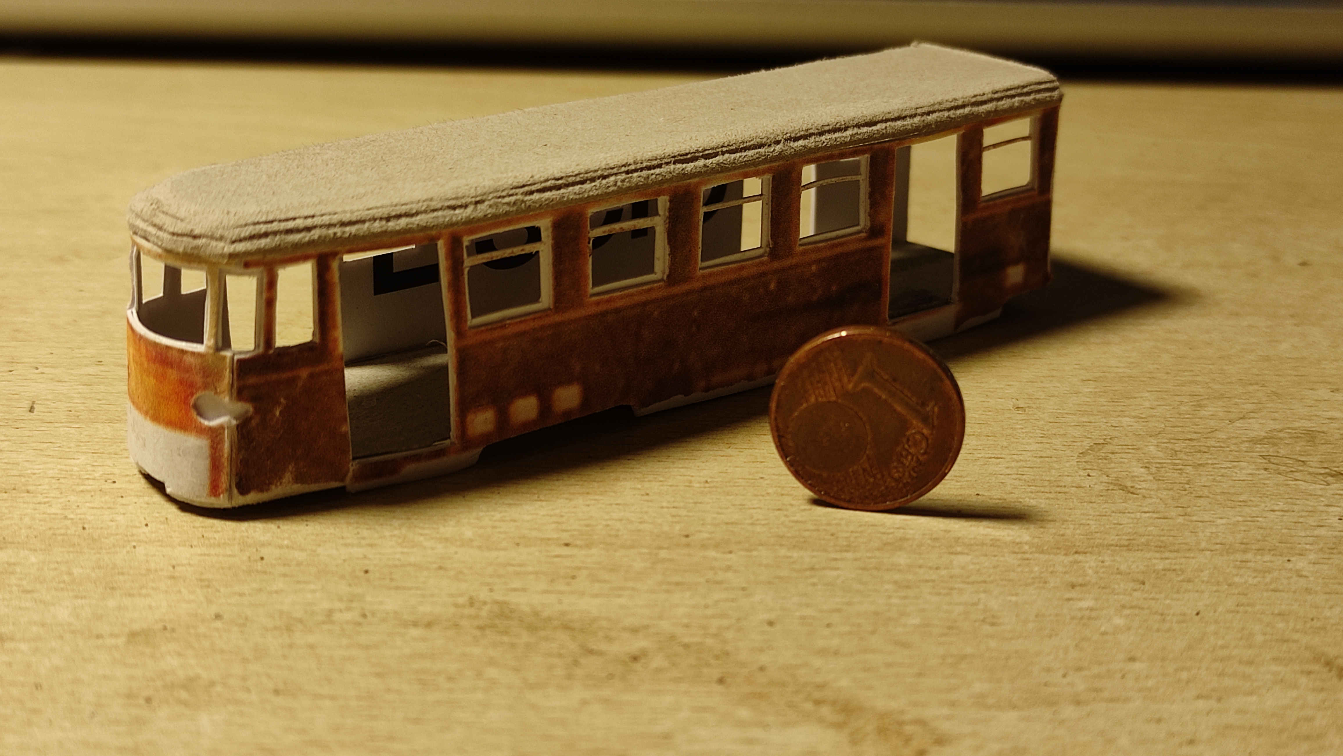

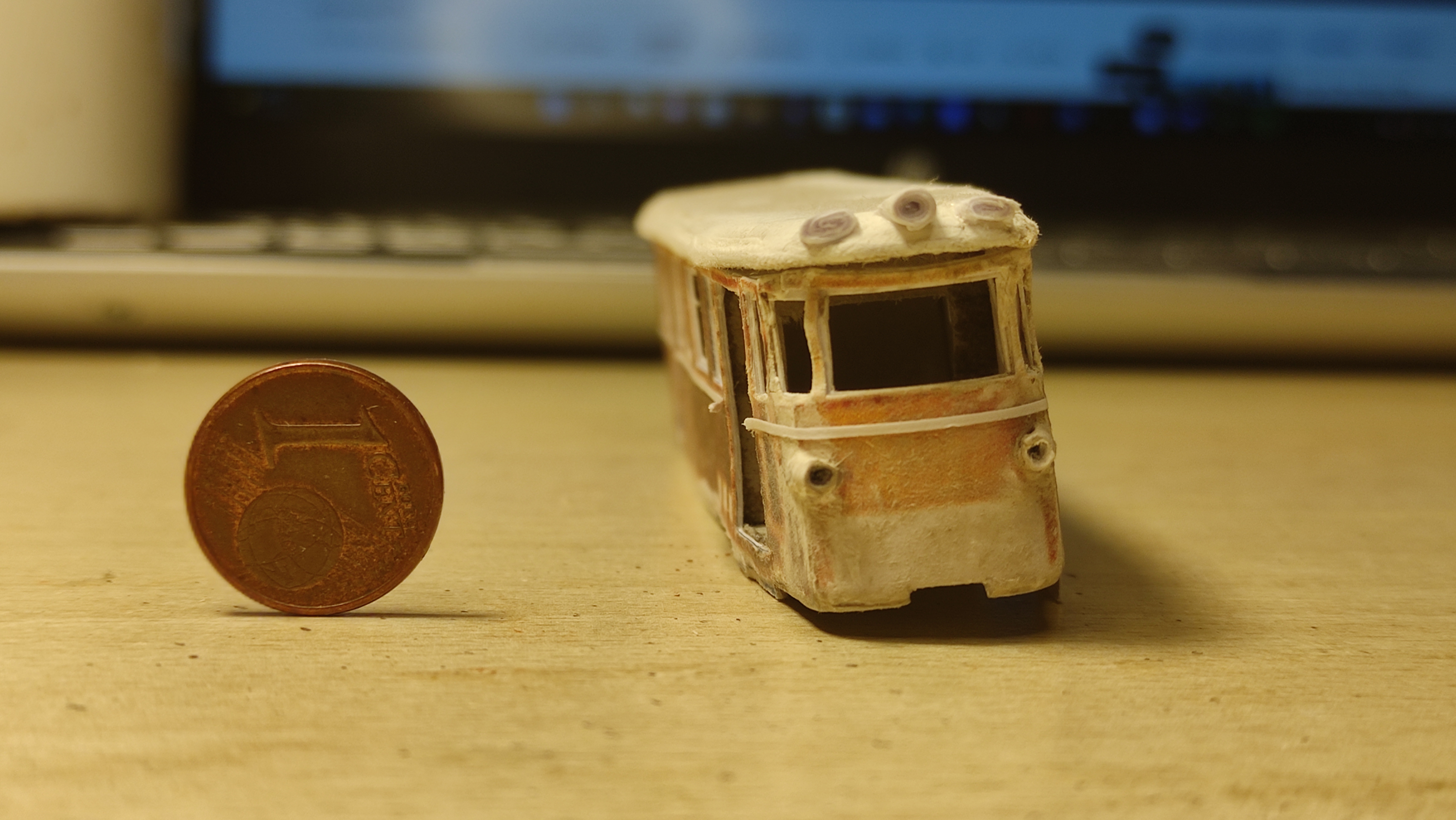

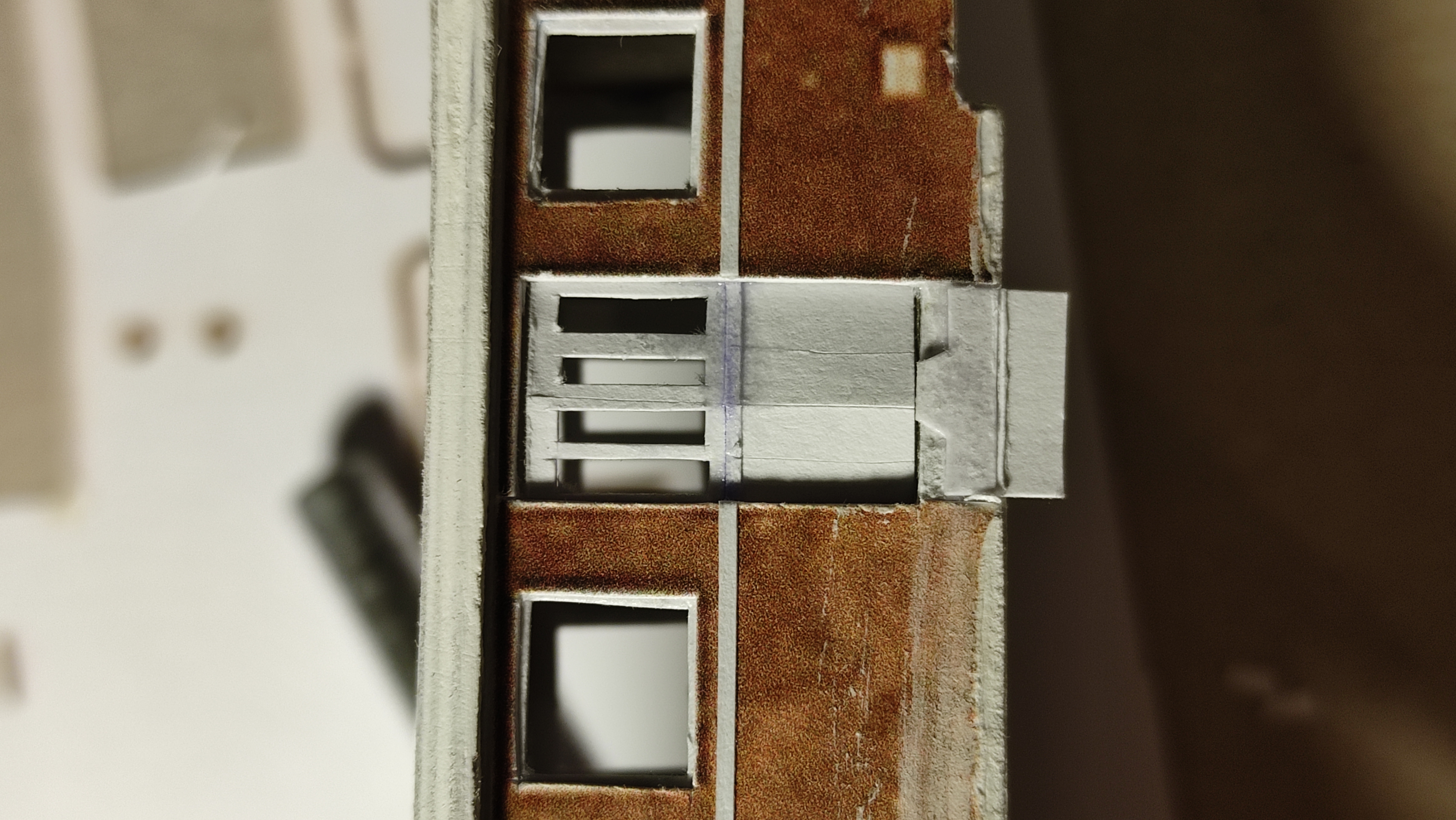

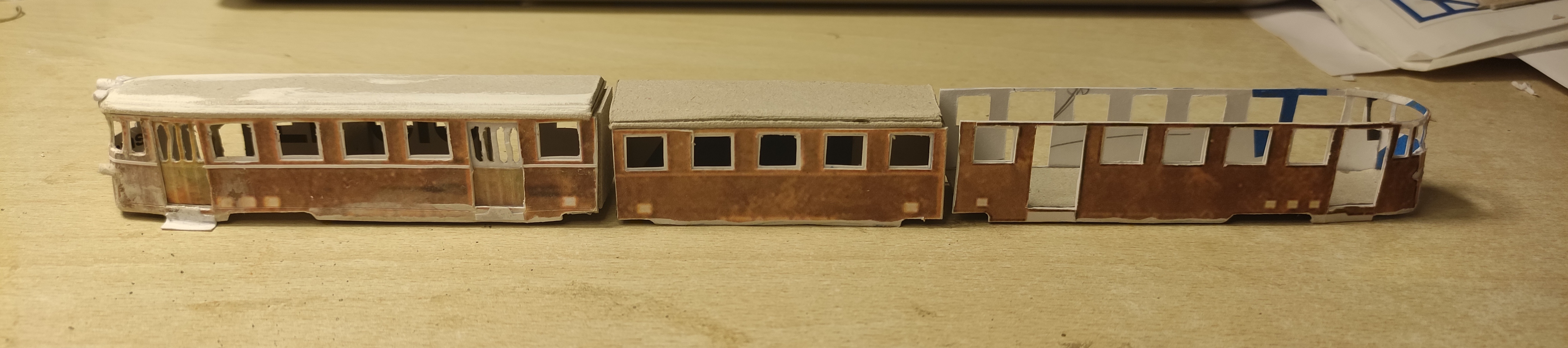

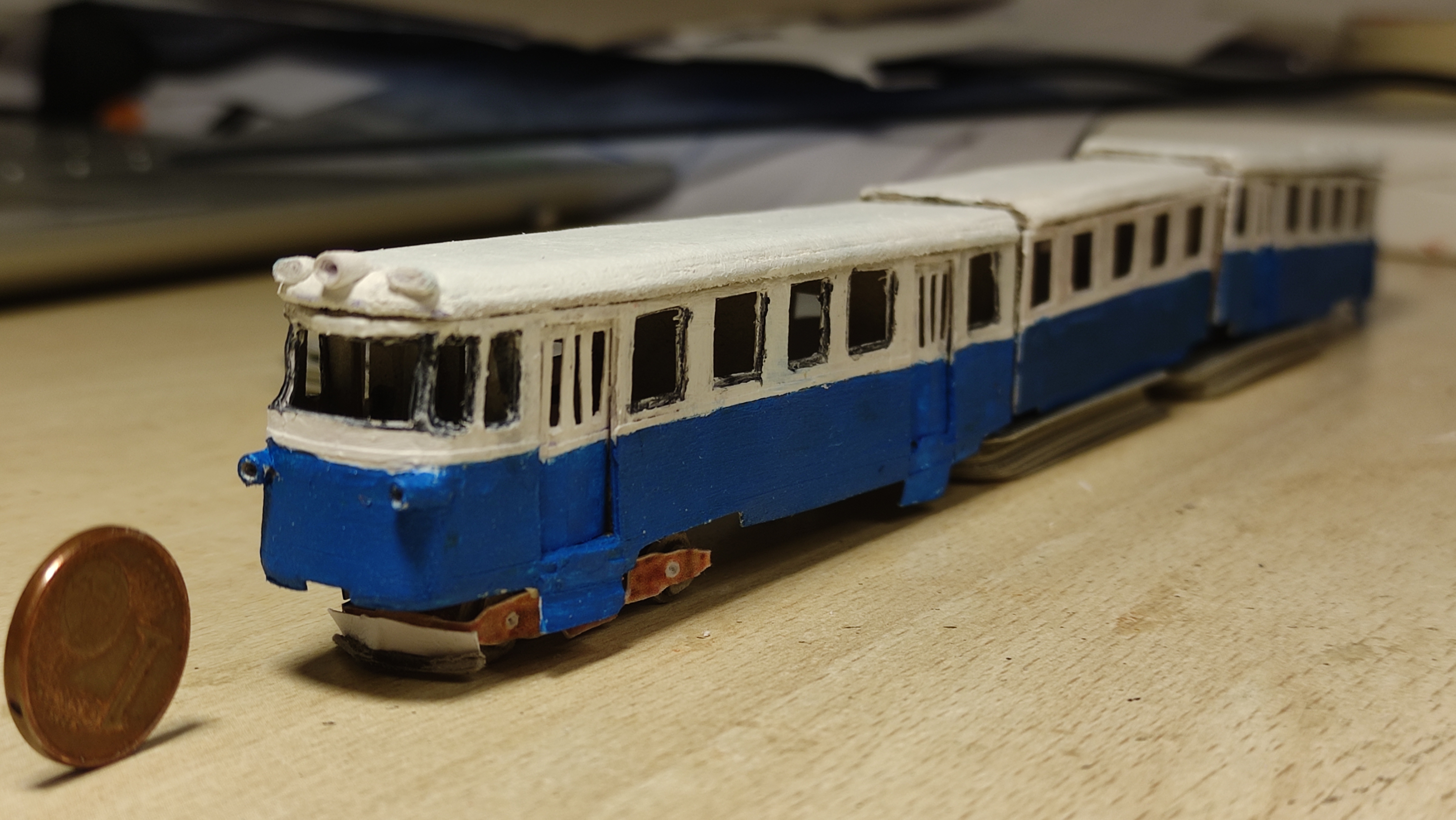

Ieri sera ho fatto un po' di progressi: prima di tutto ho lavorato sulla seconda elettromotrice, facendo l'imperiale e un po' di dettagli.
Poi, visto che Franco mi faceva giustamente notare che le porte erano venute poco precise, ho preso il coraggio a due mani e ho rifatte tutte, ripetendo per 8 volte il processo, lavoro proprio noioso e che non mi è comunque venuto precisissimo, ma me lo faccio andare bene.

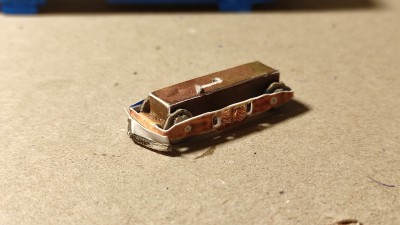

Ho riprodotto poi un abbozzo di cabina di guida (perdonate le foto orribili):

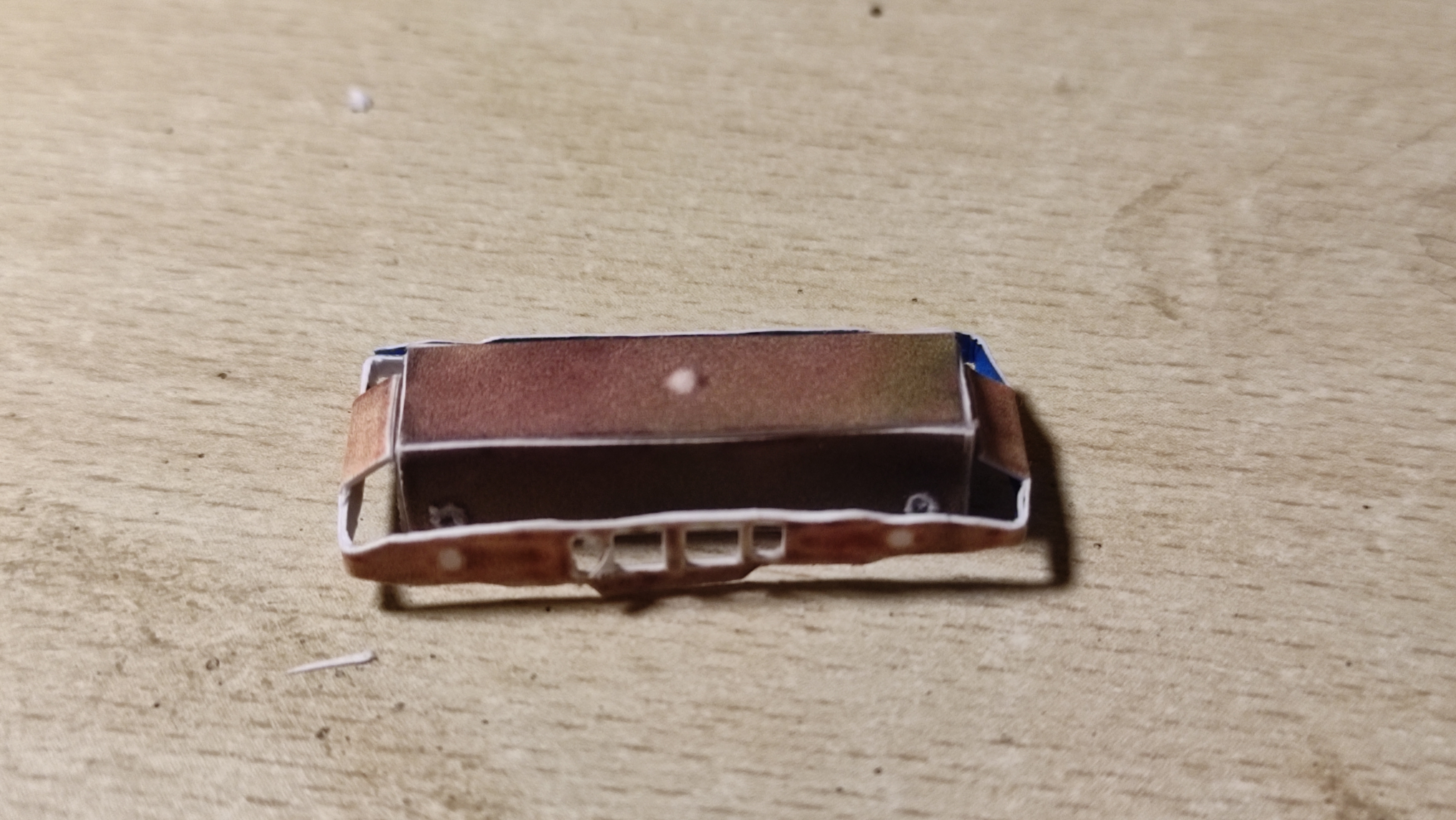

Ed infine ho fatto un prototipo di carrello:

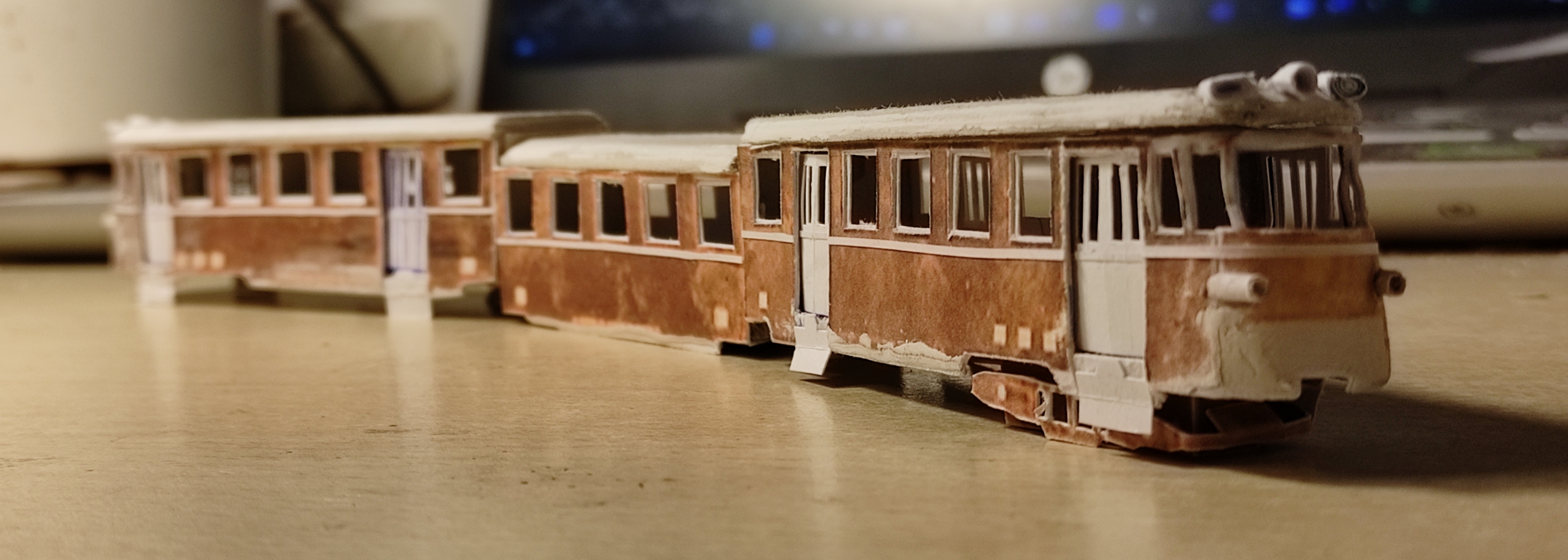

Dunque, la struttura base del treno c'è:
A presto,
Giacomo 👋🙂

#21 Messaggio da FrancoV »
Beh, direi che l'impegno profuso nel rifacimento delle porte ha dato i suoi frutti ....
Quanto al pantografo, considerato che non ne esistono di rispondenti al prototipo ne vedrei meglio uno più "slanciato" come quelli svizzeri (anche se un po' fuori scala), ma è questione di gusti [278]

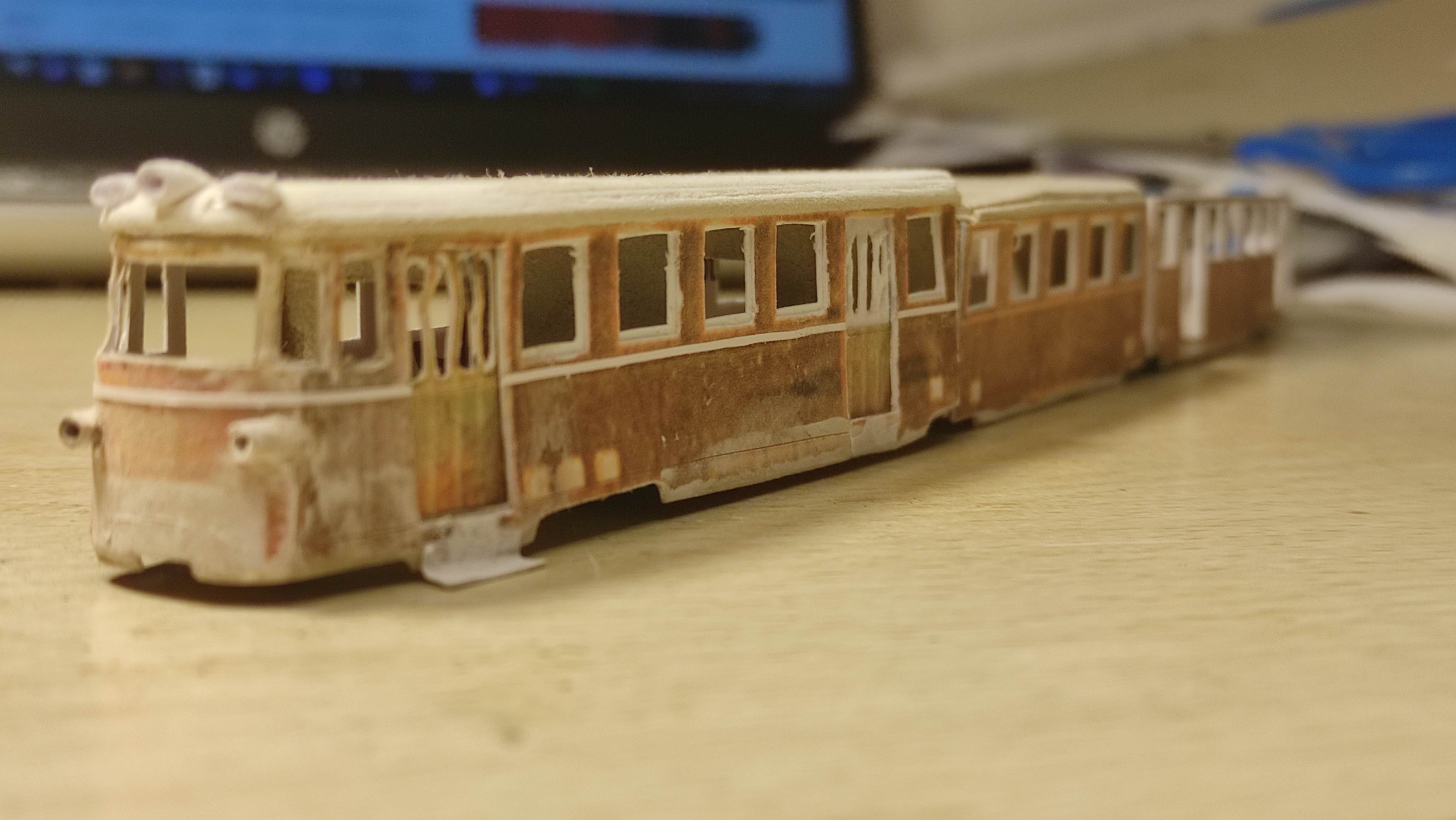

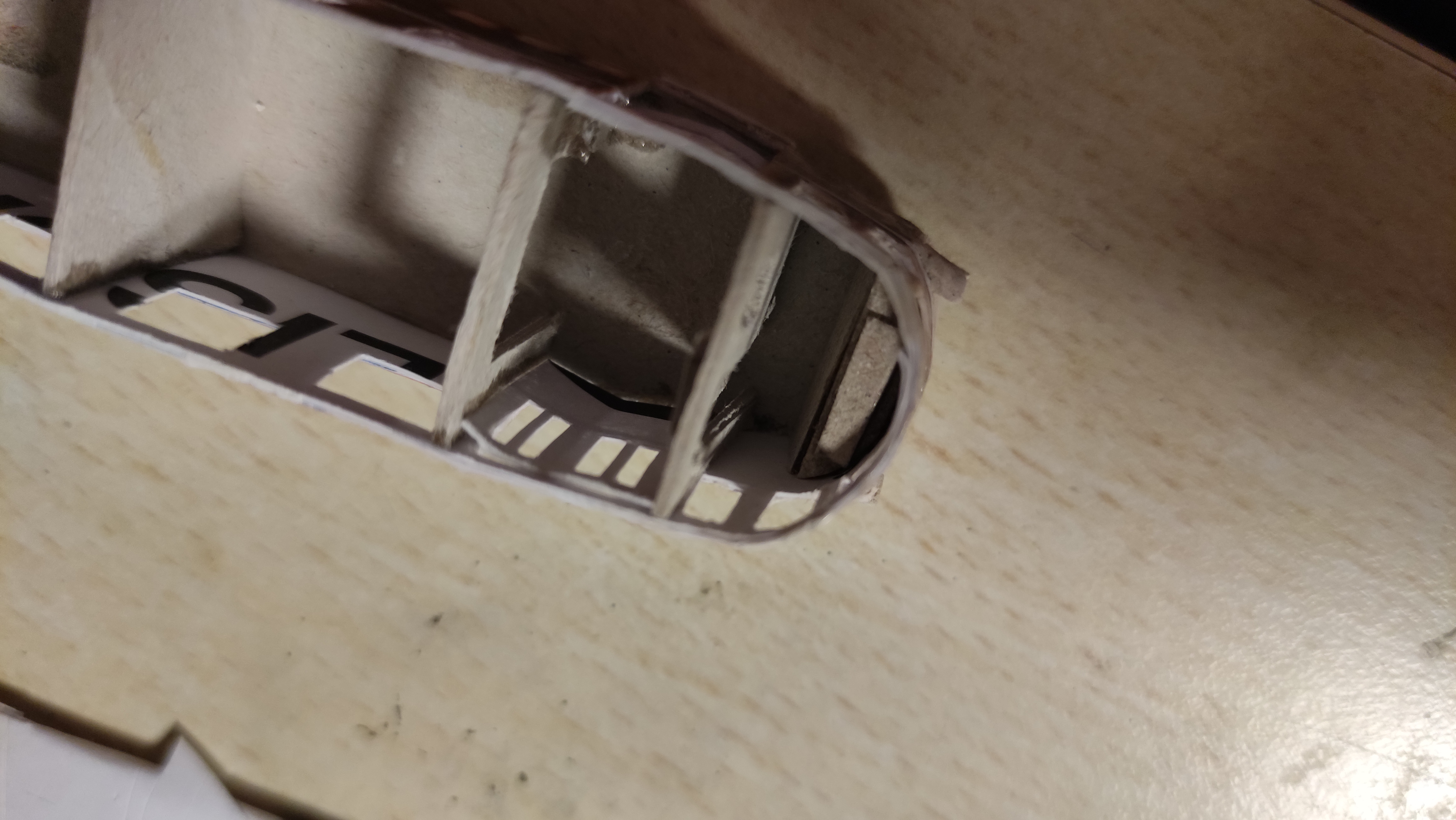

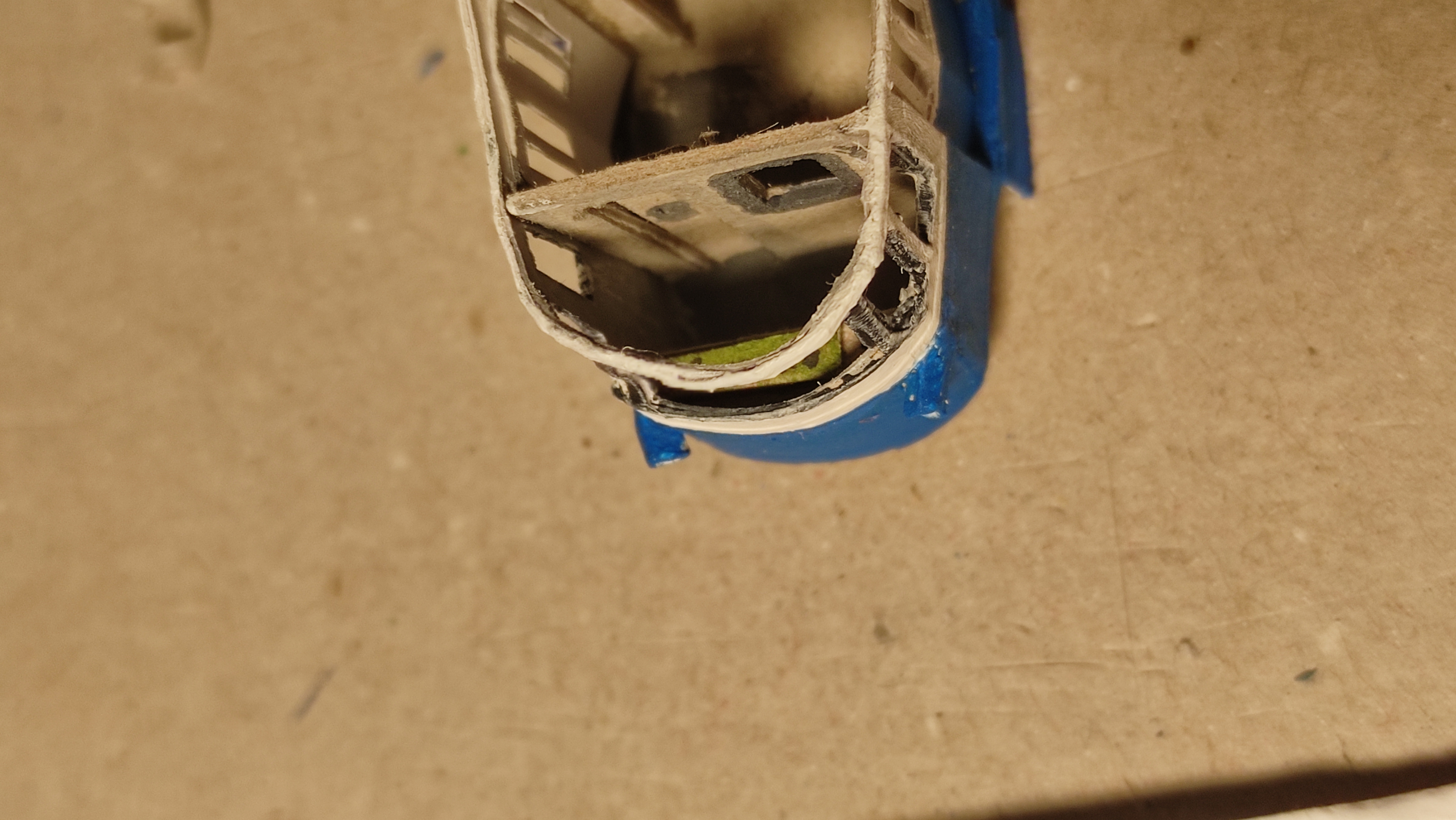

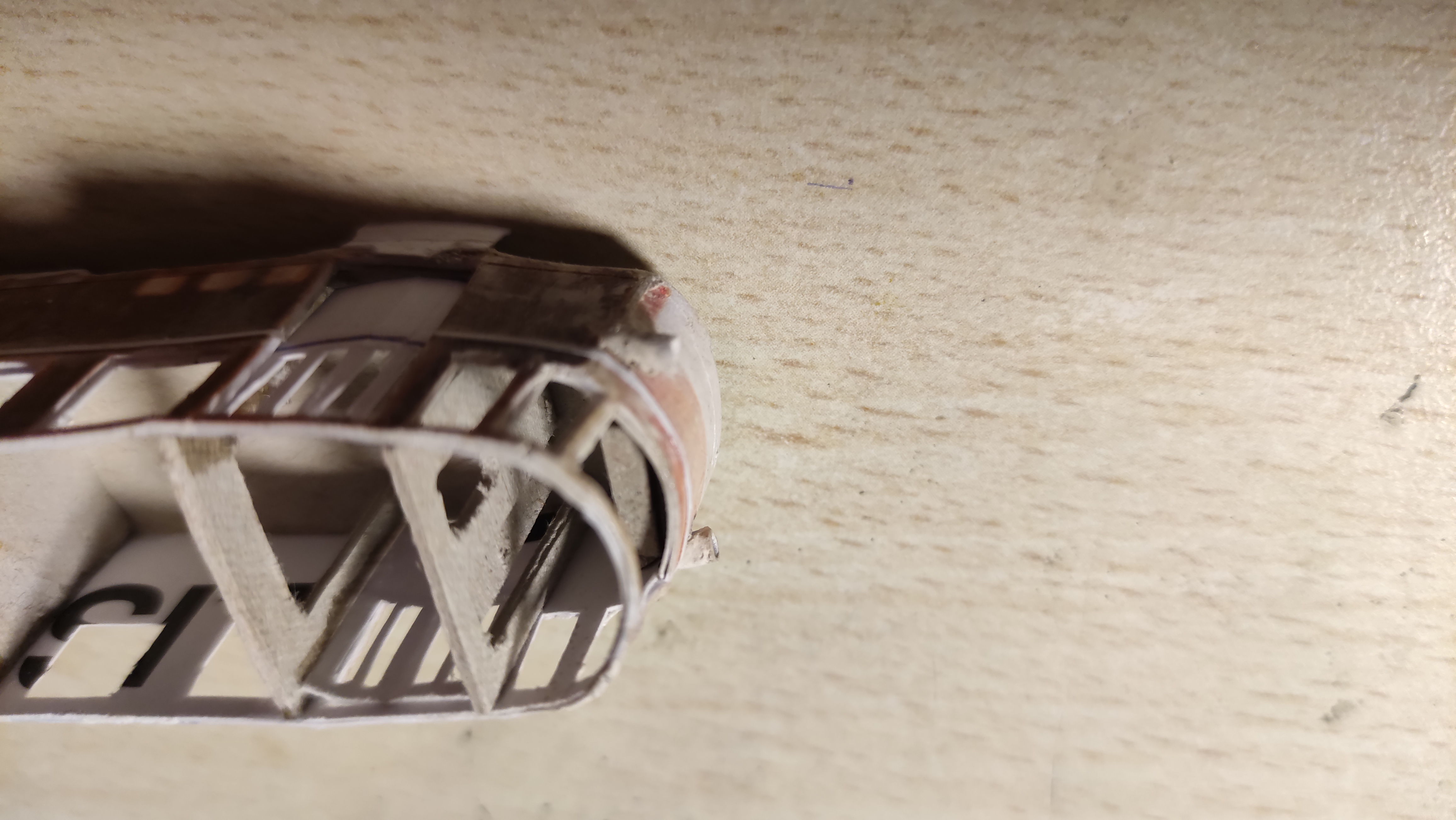

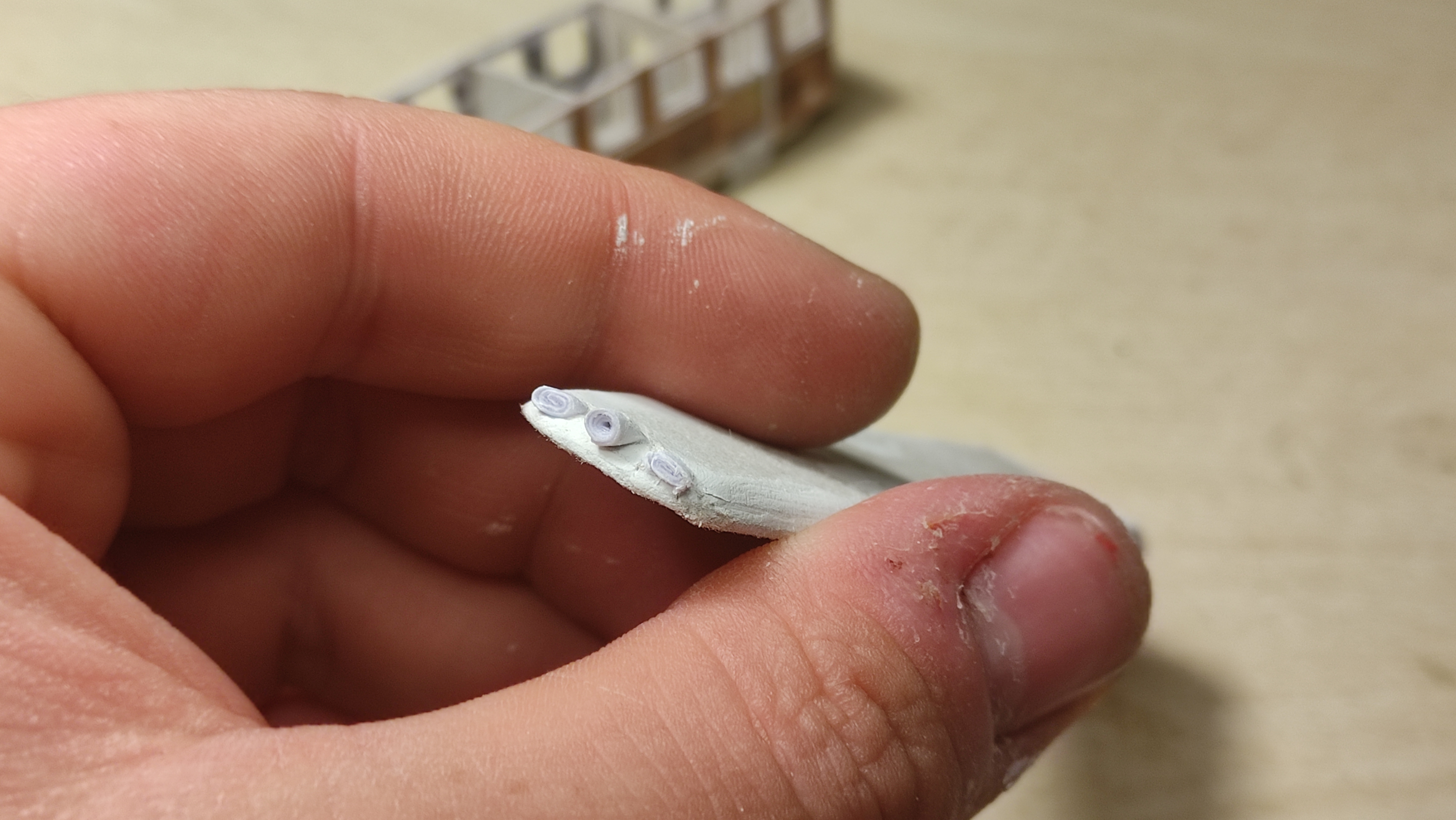

Dunque, ieri sera ho iniziato sistemando gli interni: quando dicevo che erano un abbozzo beh... Era davvero così! Per di più, ho riprodotto solo la cabina di guida, ma quando vi spiegherò l'idea dell'ambientazione forse sarà più chiaro, almeno spero.
Da frettoloso quale sono, l'unica foto ravvicinata non fa vedere una mazza... Eccovela:
Come vedete, poi, mi sono stancato di vedere il marrone del cartoncino e gli ho schiaffato su un po' di colore. Questo ha portato alla luce dei punti ancora da stuccare, ma nei prossimi giorni sistemo. Tenete pure conto che la linea di demarcazione fra bianco e azzurro (che in foto sembra blu, ma nella realtà è più tendente al carta di zucchero originale) è solo abbozzata, e nelle mani successive andrà ritoccata per bene. Lo stesso vale per i bordini nei dei finestrini, fatti di corsa solo su una elettromotrice per vedere l'effetto. Bando alle ciance:
Infine, veniamo al carrello (ho deciso di andare sulla via del modello statico, anche se in futuro, volendo, potrò motorizzarlo cambiando solo i carrelli): nulla di speciale, costruito come nel progetto di clamfer.it, con ruote in cartone, aggiunta della "lama" anteriore e molle realizzate attorcigliando filo di rame (da cavo elettrico) intorno a un fil di ferro:
Non resta che replicarlo per altre tre volte
Infine, una foto laterale, dove l'elettrotreno inizia a sembrare qualcosa di più razionale rispetto alle scorse volte... Ma la strada è lunga!

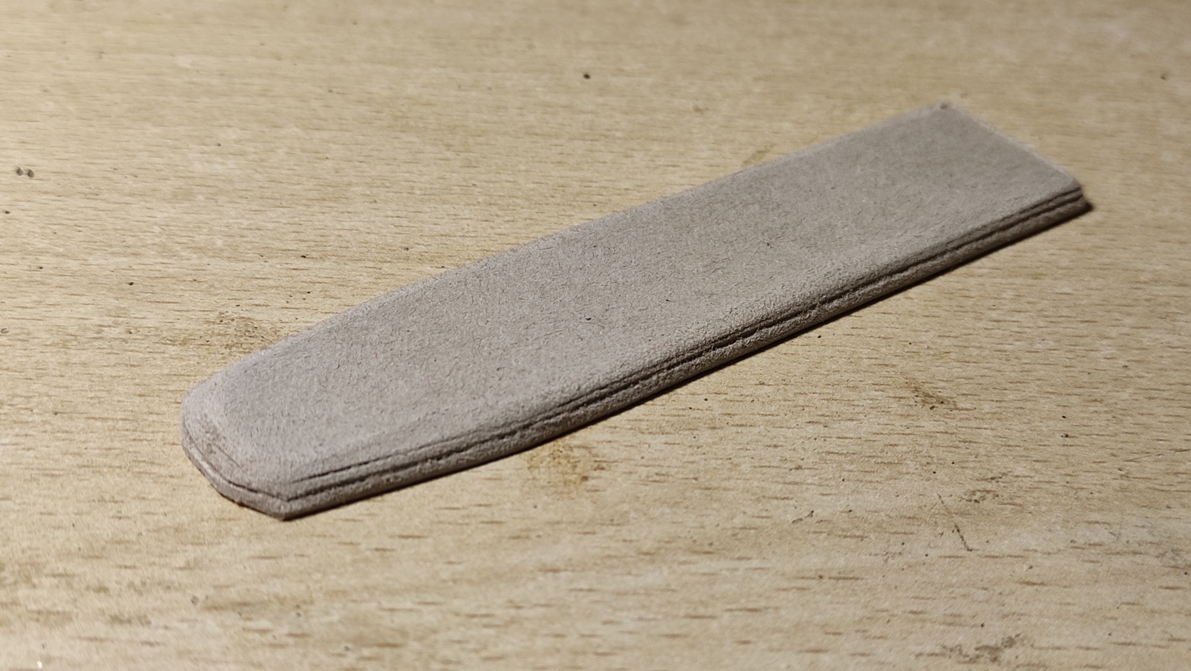

(PS: gli imperiali sono solo appoggiati, per questo si vedono delle fessure che poi spariranno)
