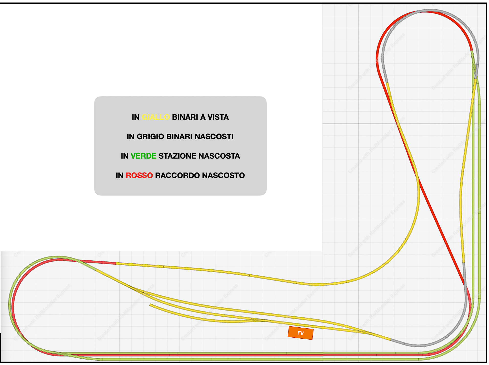

Dopo la pausa del week-end questa mattina riprendo a smontare il plastico.
Ieri sono tornato a riflettere sul progetto del futuro plastico.
Quello già mostrato e che chiamerò “Tris” ha indubbiamente alcuni difetti:
- penalizza Solis rispetto al vecchio plastico (solo due lati della stanza);
- sono inevitabili ben due segmenti rimovibili per accedere alla stanza;
- si crea inoltre una notevole strettoia tra calorifero e curva di ritorno dei binari di Solis (soli 40 cm):
- l’altezza di Solis, per ospitare le tre stazioni nascoste, sale a 158 cm, forse un pò troppo alto;
- in compenso l’altezza di “Bierdorf” (88 cm) è troppo bassa;
- Il plastico FS copre in parte la visuale sul plastico DB.
Vi ricordo il progetto:
- Luca Solis
- Messaggi: 882
- Iscritto il: giovedì 14 ottobre 2021, 12:43
- Nome: Luca
- Regione: Piemonte
- Città: Borgosesia
Re: Ricomincio da tre!
In questo caso il plastico RhB si posiziona a 150 cm dal suolo e corre a 360° attorno a tutte le pareti.
Ha una profondità di soli 30 cm.
Dato il maggior sviluppo in lunghezza è possibile inserire una seconda stazione (“Susch”).
Il plastico in H0 si sviluppa a 105 cm dal suolo e, sullo stesso piano, si situano le stazioni di “Bierdorf” (DB) e “Sorbole” (FS), una di fronte all’altra.
La linea da parata è in comune mentre le stazioni nascoste sono sotto i 30 cm del plastico RhB.
Allego qualche disegno:
- Luca Solis
- Messaggi: 882
- Nome: Luca
- Regione: Piemonte
- Città: Borgosesia
- il plastico RhB è decisamente più lungo consentendo l’inserimento di due stazioni;
- l’altezza scende a 150 cm (come la vecchia Solis);
- viene eliminata la “strettoia” tra calorifero e plastico;
- l’altezza di “Bierdorf” sale a 105 cm, molto meglio degli 88 cm di “Tris”;
- il plastico superiore (RhB) non nasconde quello inferiore (DB+FS);
- prevedo un solo segmento rimovibile per entrare nella stanza (plastico in H0). Il plastico in H0m è alto abbastanza da poterci passare sotto piegandosi.
Anche “4 stazioni” non è privo di difetti:
- la lunghezza di entrambe le stazioni in H0 si riduce rispetto a “Tris”;
- la profondità limitata del tracciato in H0m limita un pò le possibilità paesaggistiche;
- la linea da parata è in comune tra i due tracciati in H0 e quindi non sarà possibile far circolare contemporaneamente treni FS e DB su quel lato del tracciato (in “Tris” invece i due plastici in H0 erano indipendenti e a due livelli differenti).
Infine i due progetti si differenziano per la modalità di accesso alle stazioni nascoste:
- in “Tris” vi si accede dal basso (sotto alla parte a vista di “Solis”)
- in “4 stazioni” vi si accede rimuovendo lo sfondo.
Entrambe soluzioni “scomode” ma, visto che la schiena inizia a dare problemi, forse preferisco la seconda.

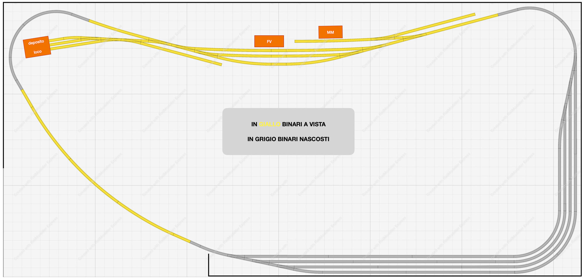

- Luca Solis
- Messaggi: 882
- Nome: Luca
- Regione: Piemonte
- Città: Borgosesia
- in rosso lo sfondo del plastico RhB;
- in azzurro lo sfondo del plastico DB/FS (coincide con il bordo anteriore del plastico RhB tranne che per la linea da parata dove i due tracciati si sovrappongono in un tratto);
- in nero il bordo anteriore del plastico DB/FS;
- la parte con l’abitato di Bierdorf sarà rimovibile.
A voi la parola…

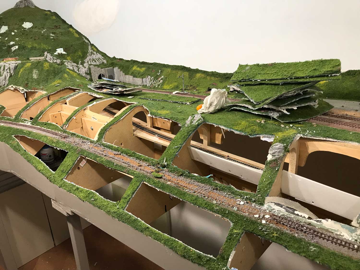

Bierdorf è praticamente tutto smontato (manca solo parte del modulo 1, in foto).
Ieri due viaggi un discarica per smaltire il materiale irrecuperabile e liberare la stanza.
Per Solis mancano due lati (ma quello già fatto era il più complesso contenendo la stazione e gran parte dell'impianto elettrico).
In pochi giorni azzerato il lavoro di anni...

Oggi ho terminato di smontare i due plastici.
Una faticaccia ma volevo togliermi il pensiero e guardare avanti…
Ho impiegato 56 ore per “Solis” e 34 per “Bierdorf”.
Veramente niente se confrontato ai tempi di costruzione.
Stimo di aver dedicato circa 3.800 ore a “Solis” (dal 1998 al 2021) mentre “Bierdorf” mi ha impegnato per circa 1.000 ore (2020 e 2021).
Adesso pausa di riflessione: il muratore non potrà venire fino a fine Marzo e quindi mi dedicherò a perfezionare il progetto per il nuovo plastico.
