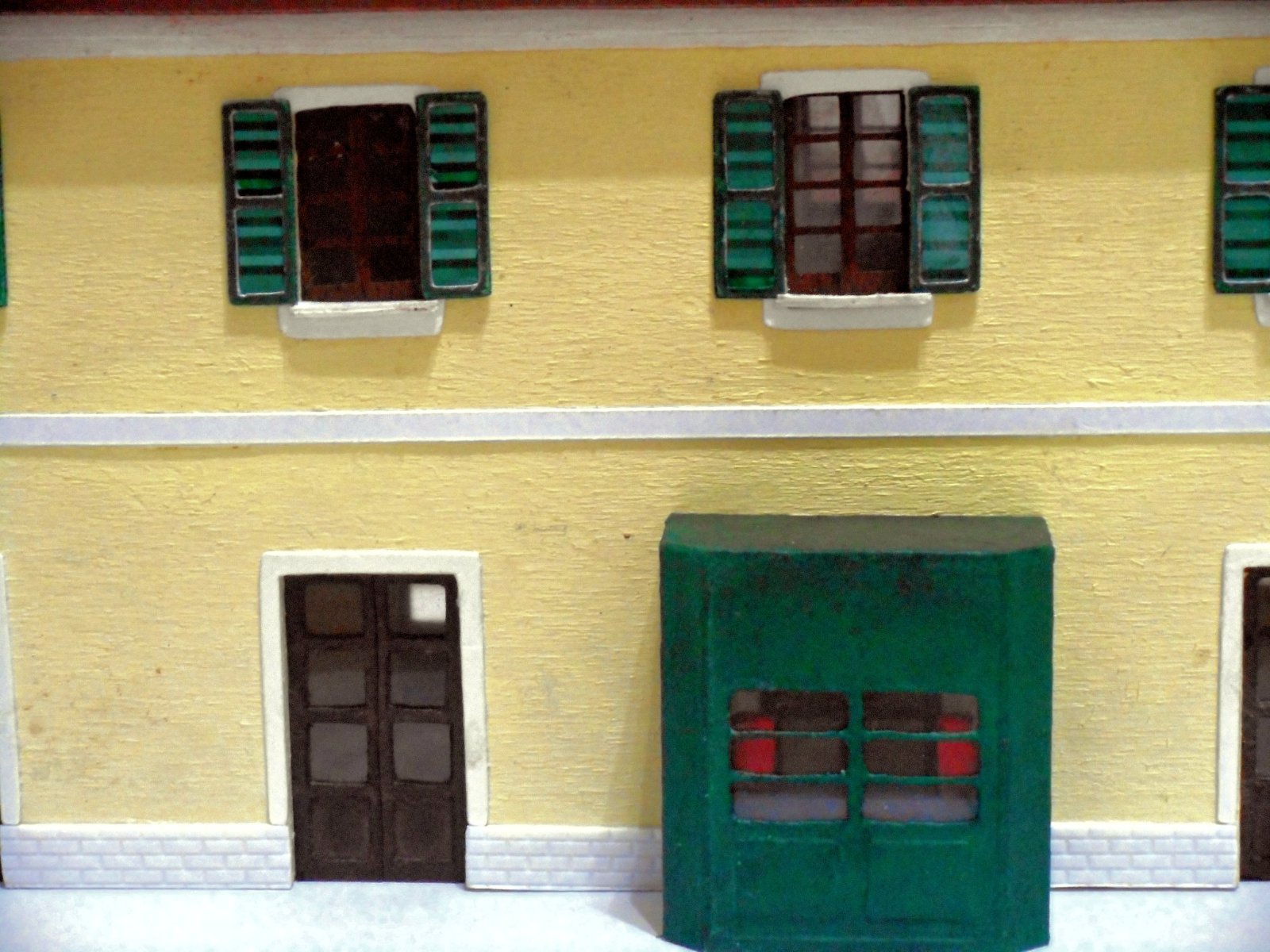

Salvatore, un bel risultato! Interessante il sistema per le porte finestre in la plastica autoadesiva. Per il sistema del cartoncino che collante usi per incollarlo sull’acetato?
Ciao Massimo
Re: Taglio laser (edifici ferroviari vari)
#54 Messaggio da sal727 »
Ciao Massimo, grazie
per il cartoncino usando le versioni sovrapposte per evidenziare i rilievi uso il vinavil, per incollare l'acetato uso l'attak, facendo attenzione a non metterne troppo, appena alcune gocce, per evitare che si sparga troppo e si veda l'opacità nella parte visibile, io poi uso delle dime autocostruite per centrare bene i vari pezzi in modo da non dover fare scorrere l'acetato ed imbrattarlo con la colla.

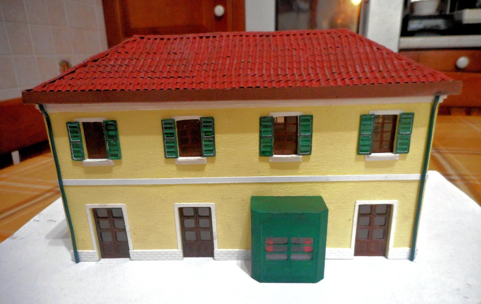

Prosegue il lavoro, fatto il tetto ed aggiunto la cabina di blocco
prossimo passo il camino e poi un'altra mano di invecchiamento, non mi soddisfa molto il bordo del tetto, mi sembra troppo scuro, forse sarebbe da intonare al colore delle pareti, accetto consigli su migliorie.

#58 Messaggio da adobel55 »
Bel lavoro, questo giallo è ok.
#59 Messaggio da sal727 »
grazie Maestro,
il giallo è sempre lo stesso, giallo di Napoli chiaro della Maimeri.

#60 Messaggio da adobel55 »
Allora usi il fash quando fai le foto che spara i colori.

#61 Messaggio da sal727 »
queste ultime sono tutte senza flash

#62 Messaggio da MrMassy86 »
Ottimo risultato Sal, mi piace!!!
Per le foto meglio evitare il Flash come in queste ultime, i colori risultano più naturali

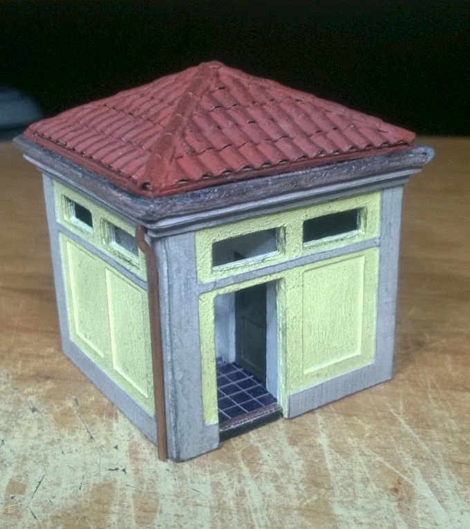

#65 Messaggio da sal727 »
Nella stazione non potevano mancare i gabinetti
queta volta ho usato compensato di betulla da 2mm oltre al cartoncino per i rilievi.

#66 Messaggio da adobel55 »
Sempre più bravo.
Molto carini i WC

#71 Messaggio da sal727 »
La porta esterna non c'è, anche alcuni commerciali sono fatti senza porta, nel mio la porta si vede all'interno per l'accesso al bagno, nella parte aperta ci dovrebbe essere solo il lavandino, che io ricordi quelli che ho avuto modo di vedere da giovane avevano la porta esterna tipo saloon, ad oggi questi sono praticamente spariti si trovano all'interno del fabbricato viaggiatori, se ce ne è ancora all'esterno sono completamente chiusi non utilizzabili.

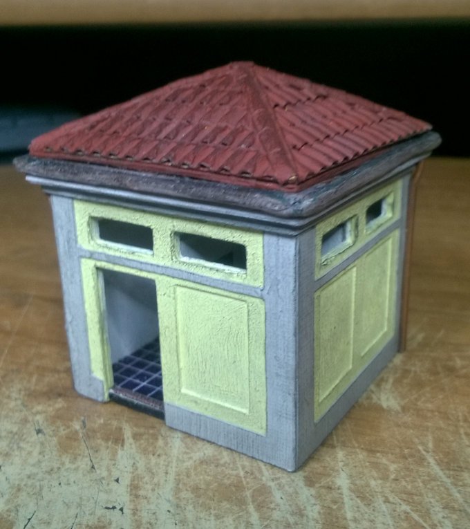

Avendo il laser ho fatto una versione aggiornata dei gabinetti, messo nelle pareti i mattoni
solo assemblato.
