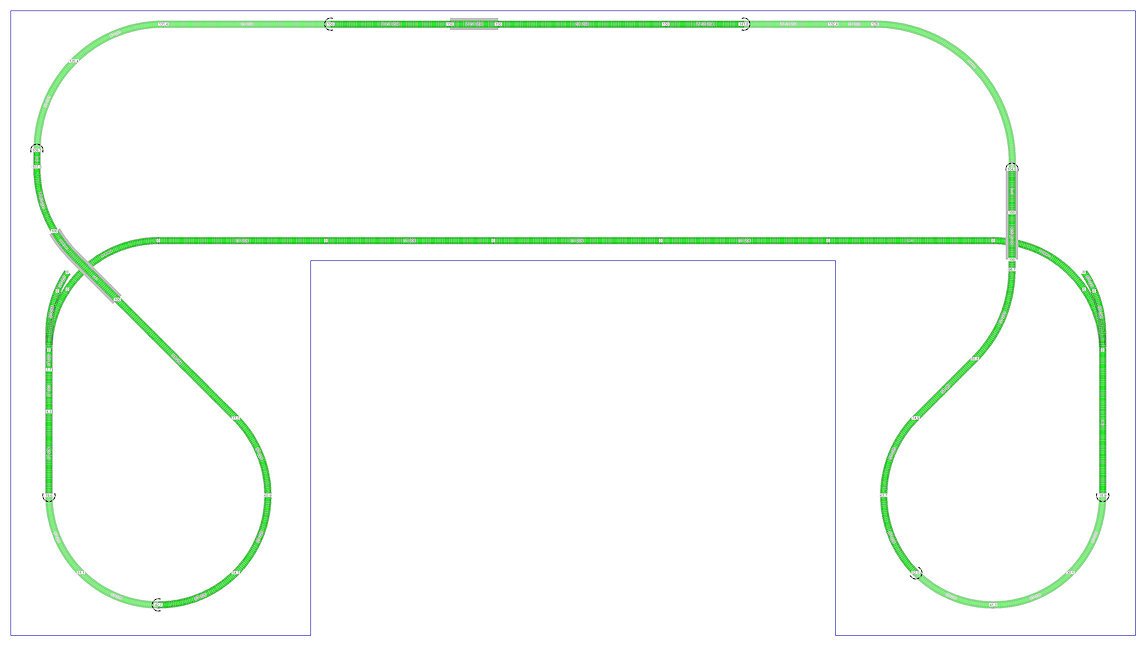

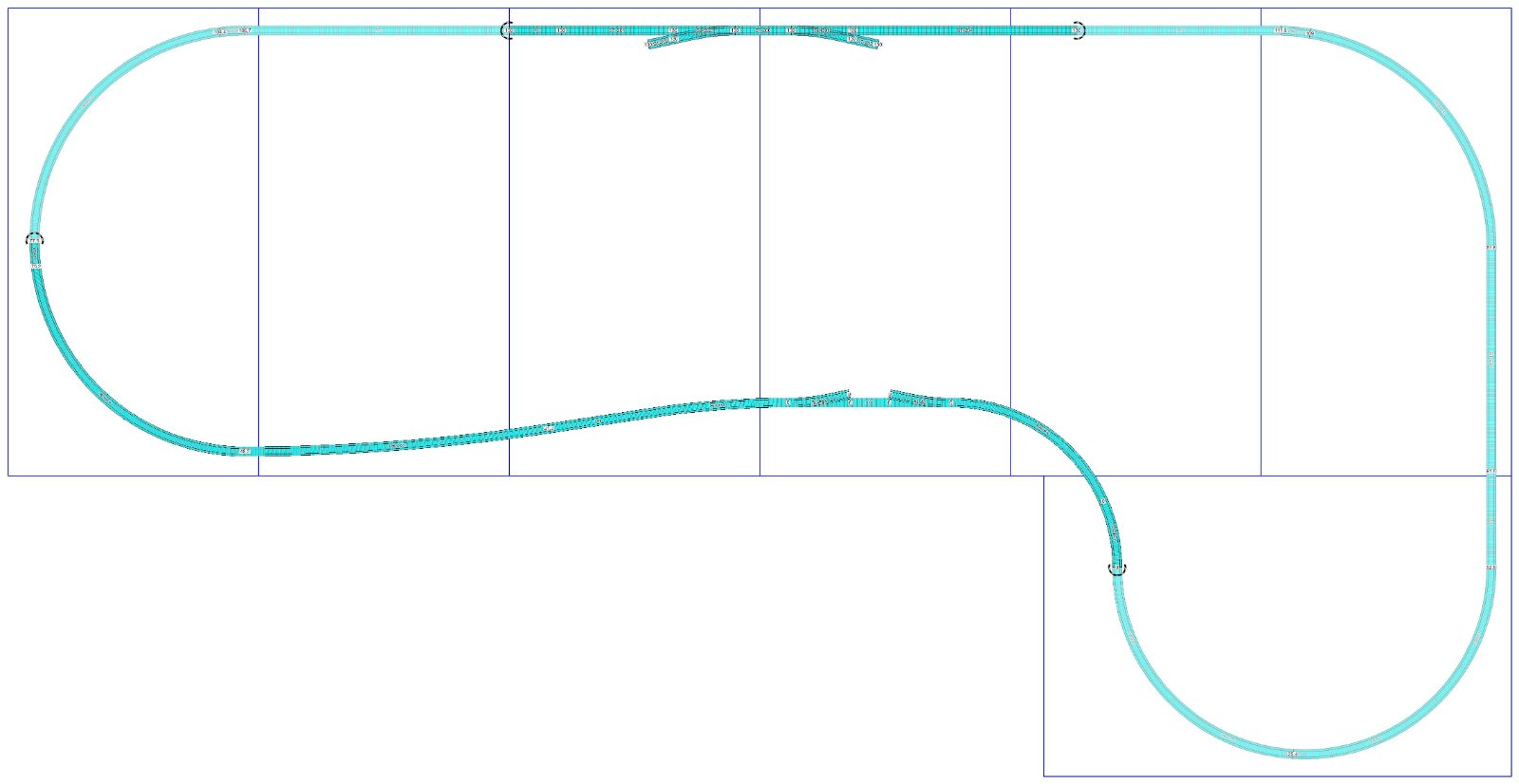

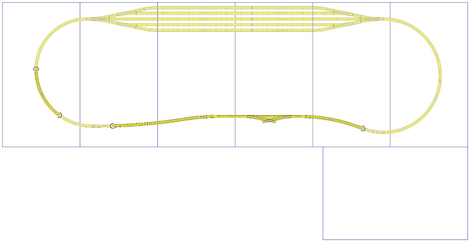

Finalmente dopo anni di attesa sono riuscito a trovare il posto per poter esaudire il mio sogno di costruire il plastico, si è liberato un garage nel mio palazzo e ne ho approfittato, certo non è il top avrei preferito una stanza, ma accontentiamoci di questa occasione [98].
Preso dall'euforia in base alle misure del locale ho creato un tracciato che potrebbe soddisfare le mie esigenze, lo sottopongo alla vostra attenzione per eventuali modifiche e miglioramenti, il sistema sarà in DCC.
E' formato da due circuiti indipendenti che viaggiano in parallelo per una parte del tracciato poi si dividono uno verso la stazione e l'altro prosegue il suo tragitto, nella stazione ho cercato di avere la possibilità di poter fare delle manovre con uno scalo merci e una rimessa locomotive, sotto ho messo una stazione nascosta con tre binari, ma non escludo che possano aumentare in base alla disponibilità di convogli.
in blu il circuito A collegato alla stazione in viola
in verde il circuito B
e in giallo la stazione nascosta che può essere raggiunta da ambedue circuiti

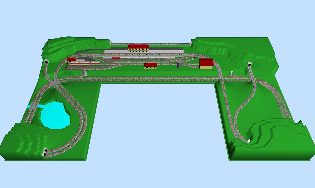

immagine virtuale di tutto l'insieme
Questo è la mia idea, che proverò a sviluppare nel tempo, sicuramente la messa in opera può avere modifiche valutate al momento.

Re: Il mio tanto sognato plastico
#2 Messaggio da MrMassy86 »
Sal sono molto contento per te che finalmente puoi realizzare la tua passione :D
Il progetto mi piace, è ben studiato e da la possibilità di un esercizio interessante, seguirò con estremo piacere l'evolversi dei lavori :wink:
Messaggi: 5953
#3 Messaggio da MrPatato76 »
….fortunato che hai il posto per un plastico.
Personalmente, non mi piacciono tanto quelle curve dal raggio così stretto….
#4 Messaggio da sal727 »
Sono R2 e R3, come Peco100 non c'è altro
#5 Messaggio da v200 »
Non male come progetto, per le curve se non utilizzi materiale rotabile moderno non hai grossi problemi di circolazione ( lascio a chi fa HO un miglior giudizio ) stando in epoca III/IV ne hai abbastanza andando a velocità moderata.
Seguirò con piacere questa tua avventura
#7 Messaggio da Nick8526 »
ahhh mi fa piacere, capisco anche quanto stai facendo, in quanto anche io avevo cominciato in box. Due consigli: 1- fai tutto smontabile, in modo da non dover distruggere tutto se dovessi cambiare posto. 2- Attento all'umidità, io ebbi rogne legate alla muffa!
Nicola
Messaggi: 1371
#8 Messaggio da fabio »
sal727 ha scritto: mercoledì 11 dicembre 2019, 17:15 Sono R2 e R3, come Peco100 non c'è altro
intanto un augurio per la tua nuova avventura!
R2 li eviterei,ma non sò le dimensioni dell'ambiente,tutti i rotabili di nuova generazione raccomandano almeno R3 e su parecchi non basta....
Naturalmente se circolano solo carri a due assi e carrozze a terrazzini và bene ma anche parecchie loco a vapore recenti non li amano...
Per la struttura mi associo a Nick8526 tutto smontabile o sezionabile a moduli,creare una struttura fissa è quanto di più sbagliato...ne sò qualcosa visto che ho dovuto smontare parzialmente il mio per dei lavori e ancora non ho più rimontato niente :(
ps .Perchè peco cod 100?
Messaggi: 1371
#9 Messaggio da fabio »
Aggiungo,se hai spazio la stazione nascosta con più binari possibili,è li che parcheggerai i tuoi convogli e ti auguro di averne molti in futuro

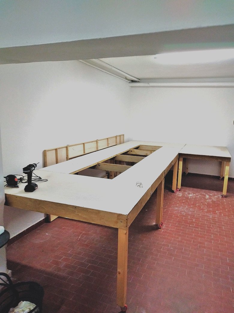

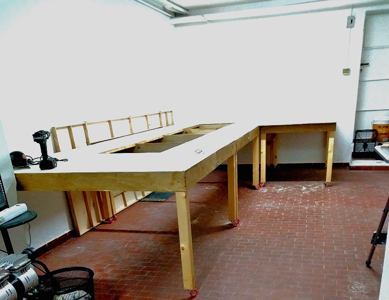

Si comincia.
Dopo molto tempo, un po' per via della situazione, poi a causa di allagamento per rottura tubo acqua, sono riuscito ad iniziare il montaggio, nel frattempo ho rivoluzionato un po' il tracciato
ho fatto 3 tracciati indipendenti collegati fra loro, ecco le prime immagini dei lavori
è composto da 4 moduli con ruote, nell'eventualità che debba essere spostato.
Si accettano suggerimenti.
Adesso con molta calma vedo di proseguire
#11 Messaggio da Senialas »
Non mi sembra male. Non capisco però dove sali e scendi.
Roberto M.
Messaggi: 4719
#12 Messaggio da IpGio »
Salvatore leggo con piacere di questo tuo progetto.
La struttura è solida e vedo carrellata, ciò significa che ci si può girare intorno, solo bassa per quelli che sono i miei fondamentali.
Ti seguirò con piacere, buon lavoro e sopratutto buon divertimento!

#13 Messaggio da sal727 »
Senialas ha scritto: lunedì 25 ottobre 2021, 20:52 Non mi sembra male. Non capisco però dove sali e scendi.
forse così e più chiaro
#15 Messaggio da Senialas »
Capito, grazie.
Con la stazione nascosta sotto, non riesci a fare la strada che scende dal PL fuori stazione come l'hai disegnata. Dovrai accostarla alla ferrovia. Ma le strade possono avere anche curve a 90 gradi.
#17 Messaggio da FrancoV »
Non mi pronuncio sul tracciato perchè è questione di gusti, mi permetto solo di suggerire di ampliare al massimo la stazione nascosta in questa fase dei lavori perchè farlo dopo, quando ci sarà tutta la sovrastruttura, sarebbe quantomeno un'impresa improba :D
#18 Messaggio da sal727 »
Senialas ha scritto: martedì 26 ottobre 2021, 8:31 ...
Gestione digitale, mi auguro!?
Scusa, non ho capito cosa intendi per la strada che scende dal PL, c'è un solo PL nella parte dx dove forma la L, se intendi quello all'entrata della stazione è un cavalcavia, tutte le strade sono al livello 1.
Si è digitale
FrancoV ha scritto: martedì 26 ottobre 2021, 10:24 Non mi pronuncio sul tracciato perchè è questione di gusti, mi permetto solo di suggerire di ampliare al massimo la stazione nascosta in questa fase dei lavori perchè farlo dopo, quando ci sarà tutta la sovrastruttura, sarebbe quantomeno un'impresa improba :D
la stazione nascosta prevede 5 binari, se poi ne voglio usare solo 4 e lasciare libero il centrale, penso siano più che sufficienti, quelli esterni sono di 1,5m, considerando che volendo aggiungere altri dovrei utilizzare la parte centrale, ce ne starebbero altri due e sarebbero sempre più corti e praticamente inutilizzabili da forme di convogli discreti, a meno che non si utilizzano solo per locomotive o deposito vagoni, quest'ultimo sinceramente la vedo non buona come soluzione essendo nascosta e complicata per l'aggangio, poi la mia idea era di utilizzare il rimanente spazio nascosto come posionamento di schede di controllo per non andare sotto il piano, che è sempre un problema lavorare.
#20 Messaggio da FrancoV »
sal727 ha scritto: martedì 26 ottobre 2021, 12:46
@Alessandro
Beh, sui binari "corti" ci puoi mettere le automotrici/elettromotrici che, generalmente, non eccedono mai il metro. In ogni caso l'importante è aver previsto il più possibile gli sviluppi futuri del parco rotabili e poi chi vivrà vedrà :D
