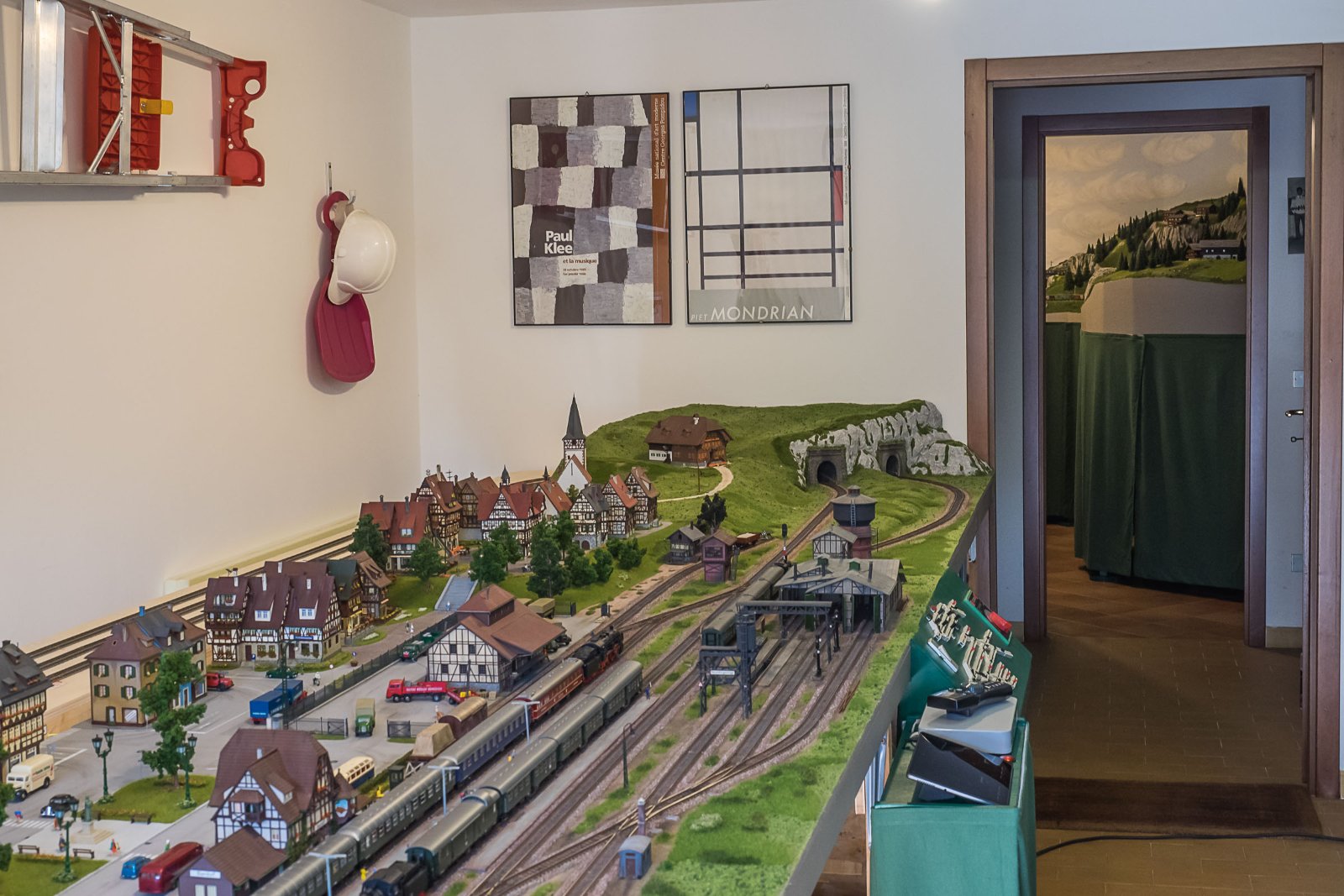

Vi presento il mio secondo plastico.
Come già accennato in sede di presentazione, "Bierdorf" nasce sulle ceneri del mio primissimo plastico (degli anni '90) che ho dovuto smantellare la scorsa primavera.

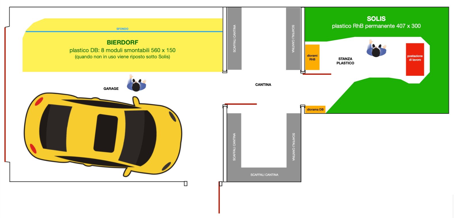

Esclusa l'ipotesi di vendere il materiale recuperato, ho escogitato una soluzione che ovviasse alla mancanza di spazio.
Il mio plastico permanente "Solis" è ospitato in una stanza dedicata ed ha una struttura più alta del normale: a parte le gambe di sostegno non c'è nulla nella stanza al di sotto dei 120 cm.
Inoltre la stanza di "Solis" comunica facilmente con il garage (c'è solo una cantina fra i due locali).
Ho quindi progettato un plastico modulare da montare in garage in primavera/estate e riporre sotto Solis nei mesi freddi (il garage non è riscaldato).
Lo spazio a disposizione è 5,6 x 1,5 m.
Ho valutato impossibile sviluppare il plastico in verticale (elicoidali o comunque linee che si sovrappongono a quote diverse):
- gli ingombri in altezza sarebbero stati incompatibili con il rimessaggio sotto a Solis;
- per il montaggio dei moduli volevo evitare che sui bordi vi fossero più binari posti a livelli differenti.
Ne è risultato un progetto estremamente banale: un ovale con la stazione che la fa da padrona nella parte a vista e una stazione nascosta sul retro.
Noterete che i binari terminano quasi sempre perpendicolari al bordo del modulo.
Una inclinazione, anche di pochi gradi, dei binari rispetto al tavolato avrebbe sicuramente dato un risultato esteticamente migliore ma non ho voluto complicarmi la vita!
La linea è una secondaria a binario singolo.
Dalla stazione parte anche una seconda linea di diramazione.
Per cui "Bierdorf" è sia una stazione di transito che una stazione terminale.
Questo giustifica la presenza del deposito locomotive e degli impianti di rifornimento per i mezzi a vapore.
D'altra parte uno dei vincoli che mi sono auto-imposto era quello di recuperare la maggior parte del materiale del vecchio plastico ed avevo tanto la rimessa e gli impianti per le loco a vapore...

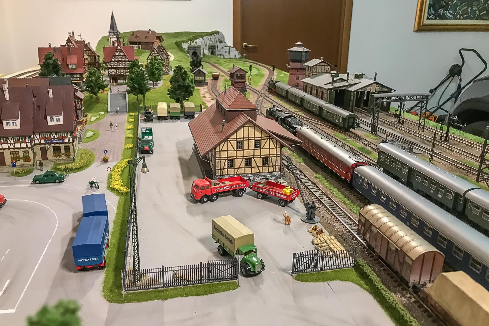

Inizio mostrandovi:
- il progetto (questa volta realizzato con il computer - ho utilizzato Railmodeller Express, sw gratuito che gira sul mio iMac);
(i tratti colorati rappresentano i sezionamenti previsti).

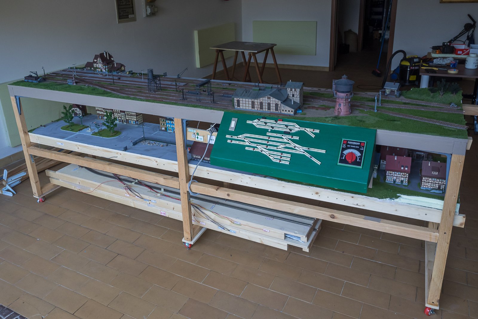

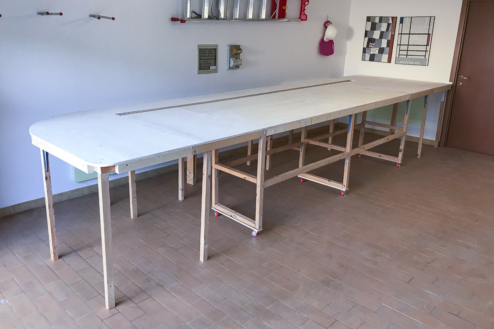

- il tavolato (8 moduli: il numero 1 è lungo 280 cm, il massimo che entrasse sotto al lato destro di Solis. E' montato su un carrello sotto al quale a riposo vengono riposti anche i moduli 8 4 e 5; gli altri 4 moduli vengono invece riposti in verticale sotto il lato sinistro di Solis)
- il layout del mio piano interrato...

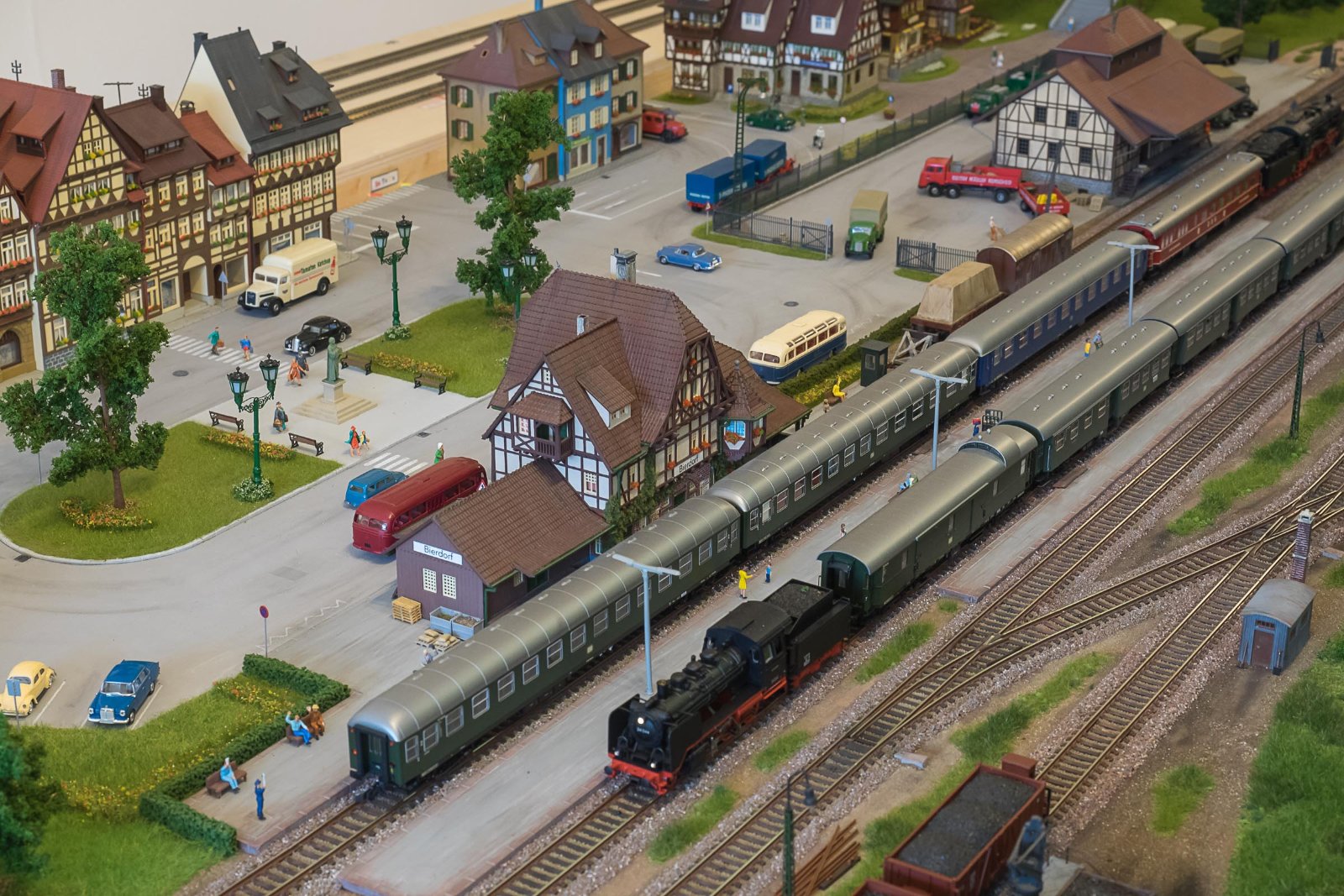

... l'idea era di realizzare un impianto dallo spiccato sapore "vintage".
Un pò un tuffo nel passato senza le complicazioni del fermodellismo iper realistico di oggi.
Inoltre voleva essere un plastico low-cost senza alcun significativo acquisto.
Quindi utilizzo esclusivamente materiale già in mio possesso dagli anni '90.
In primis uno dei FV e tutti gli edifici provenienti dal vecchio plastico.
Poi il vecchio armamento Fleischmann Profi-Gleis (nonostante i suoi difetti, primo fra tutti la irrealistica geometria a 18°dei deviatoi).
Certo sarebbe stato meglio ripartire con binari flessibili e deviatoi più realistici ma non era lo spirito con cui avevo concepito questo plastico...
Impianto elettrico analogico e pannello comandi con sinottico Fleischmann.
Segnali luminosi Fleischmann e Brawa.
Lo scorso inverno però mi sono convertito al digitale (per la sola trazione).
Quindi ho in parte abbandonato la politica iniziale "low cost" [105]

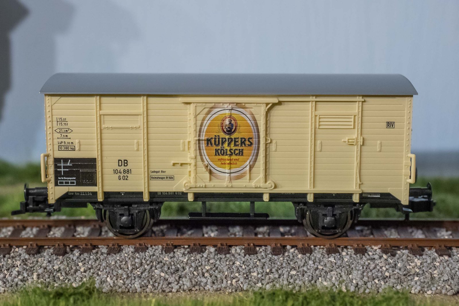

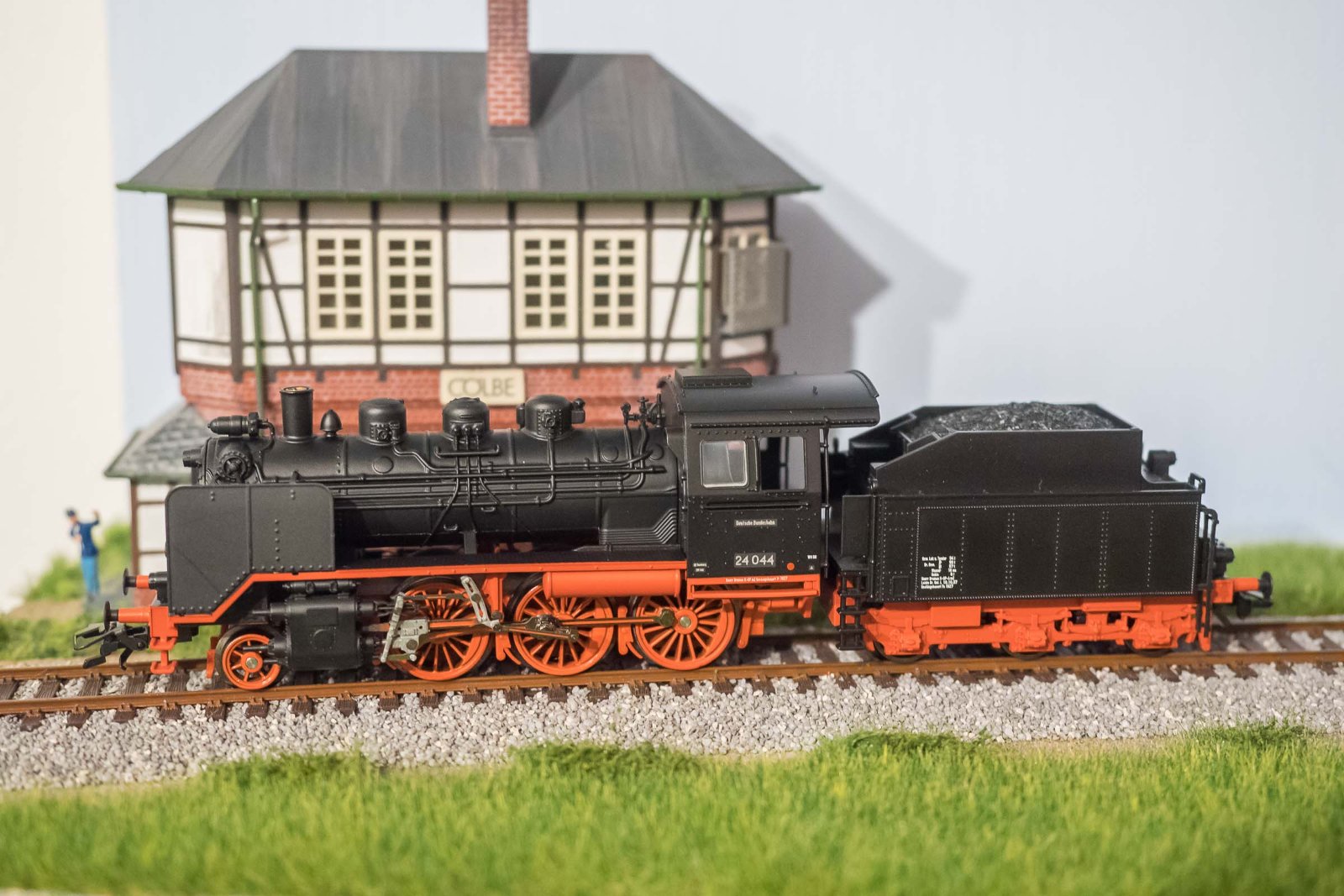

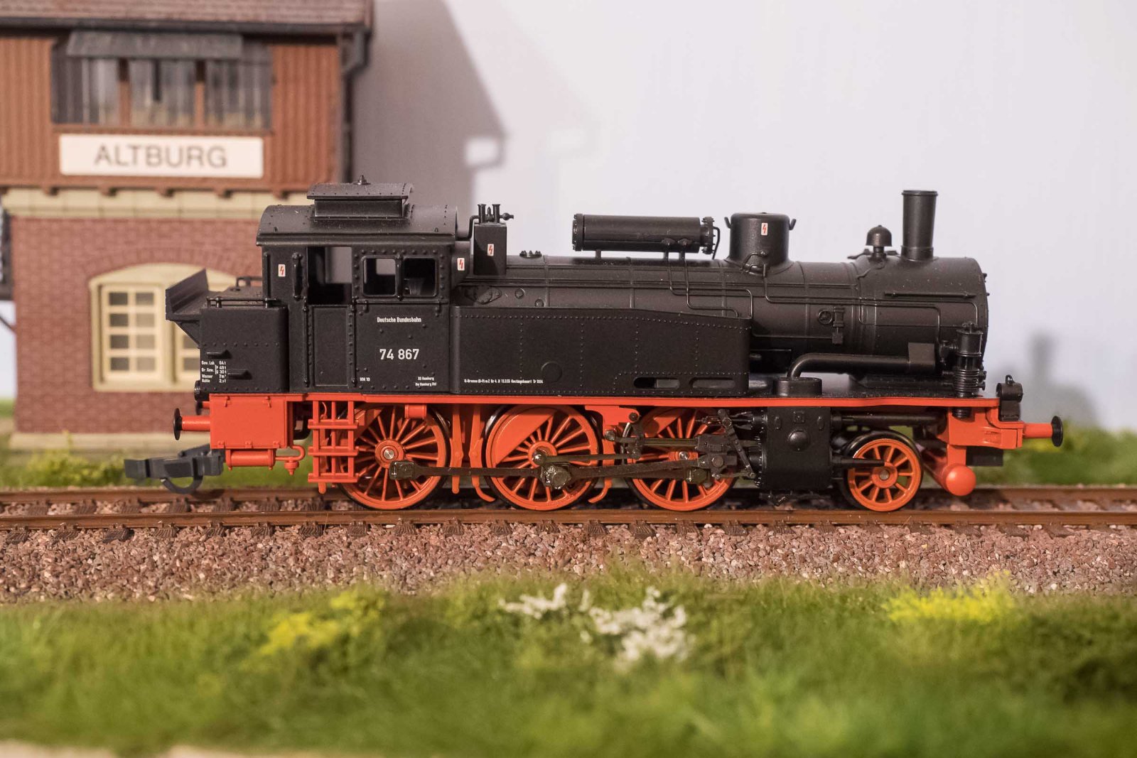

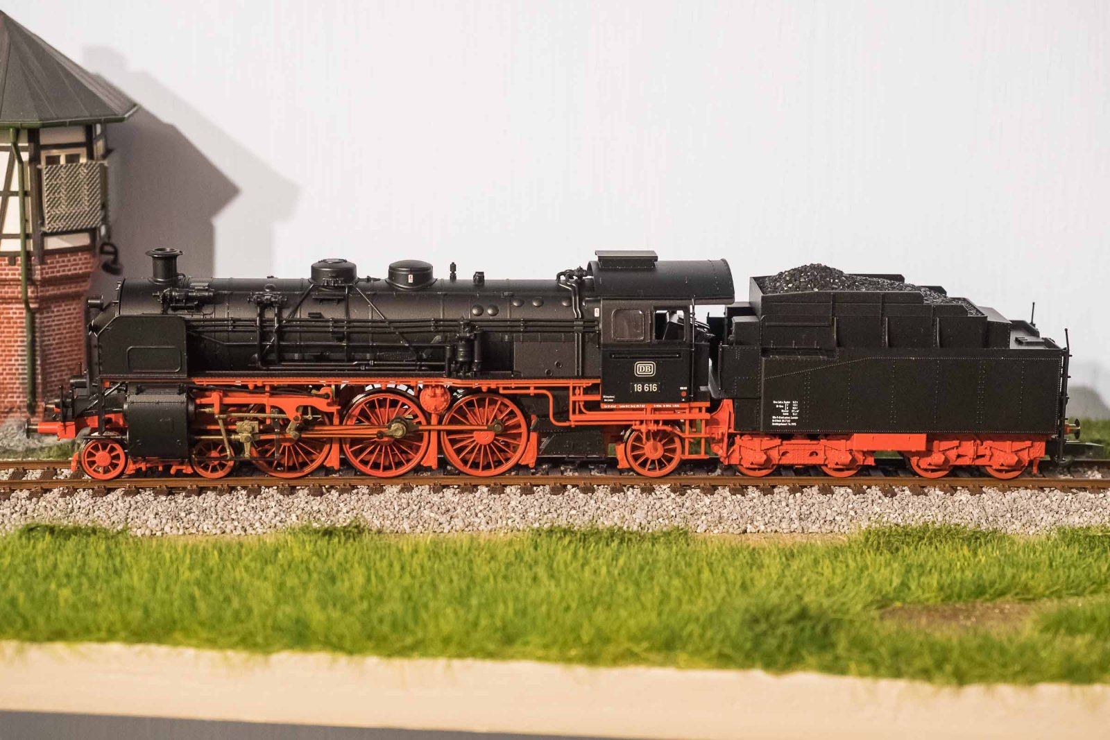

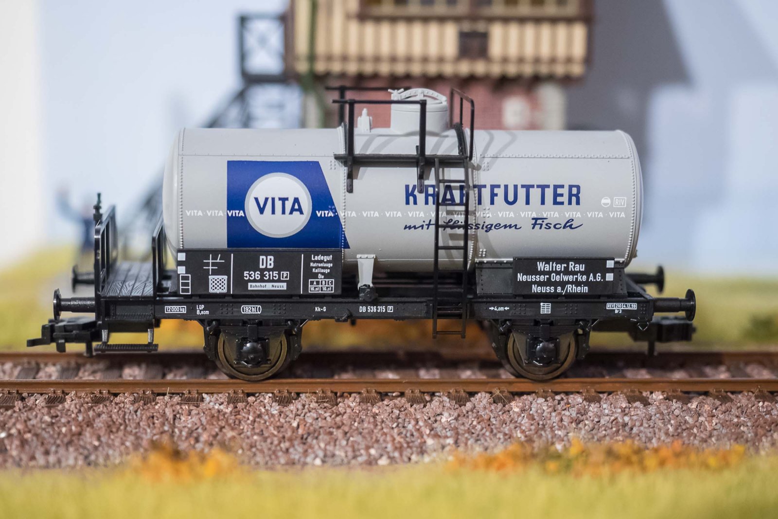

Ho acquistato uno start-set digitale Roco con una loco sound (BR 18).
Questa scelta mi ha costretto a rivedere in parte il mio parco rotabili: la BR 18 fu infatti radiata nel 1965.
Ho venduto (senza problemi) tutto ciò che era incompatibile con un'ambientazione nei primi anni '60 e ho acquistato altre due vaporiere sound.
BR 24 e BR 74 entrambe Trix.
Poi ho integrato il parco carrozze e carri con dei nuovi arrivi in sostituzione dei rotabili venduti (v. foto allegate).
Per ora il parco rotabili si limita a tre convogli ma crescerà...

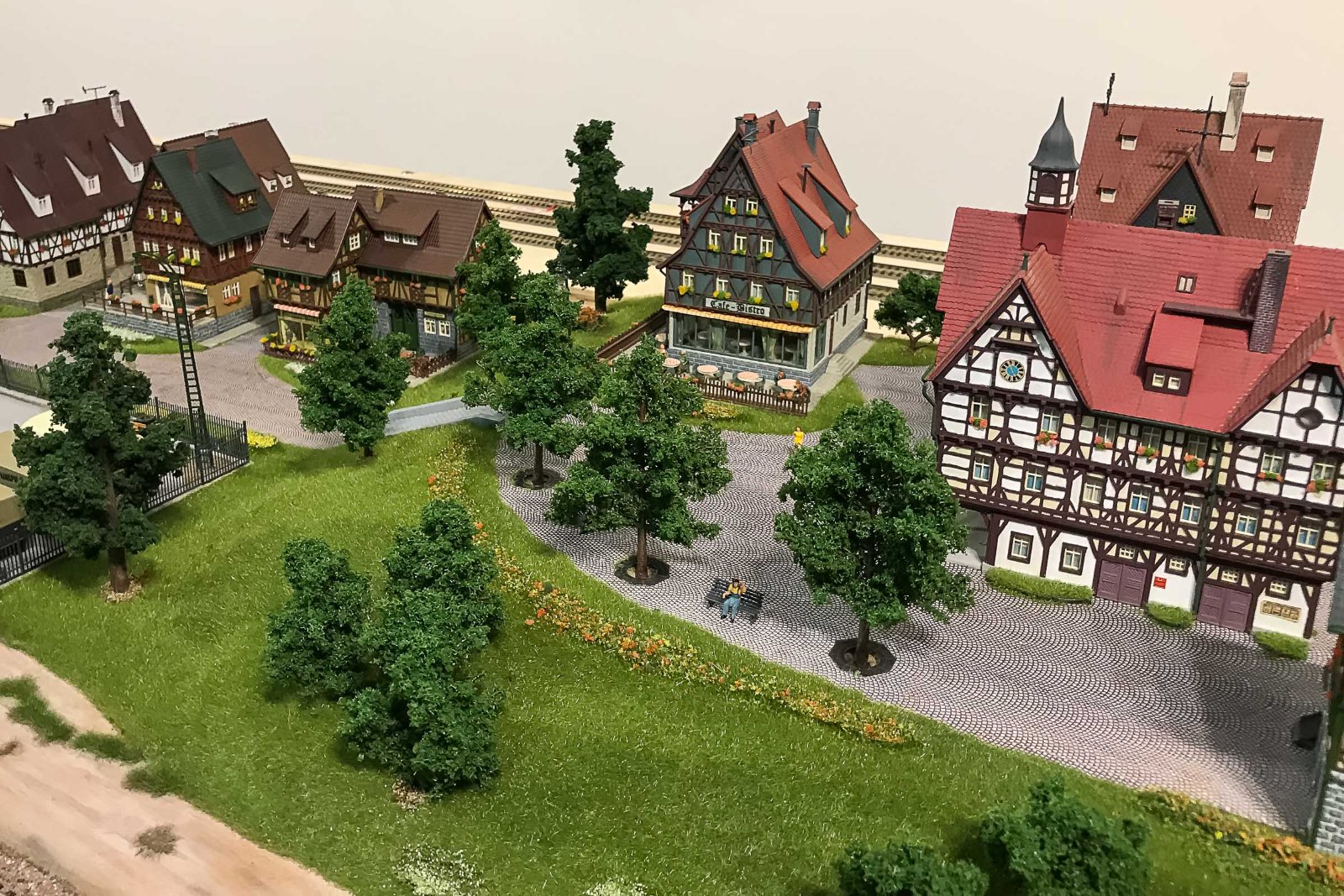

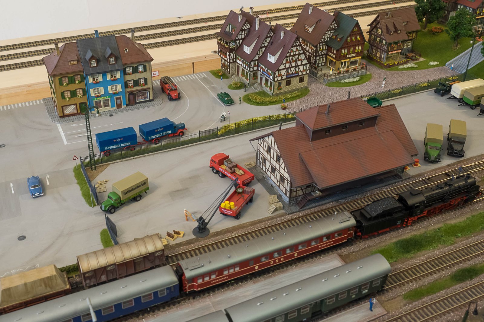

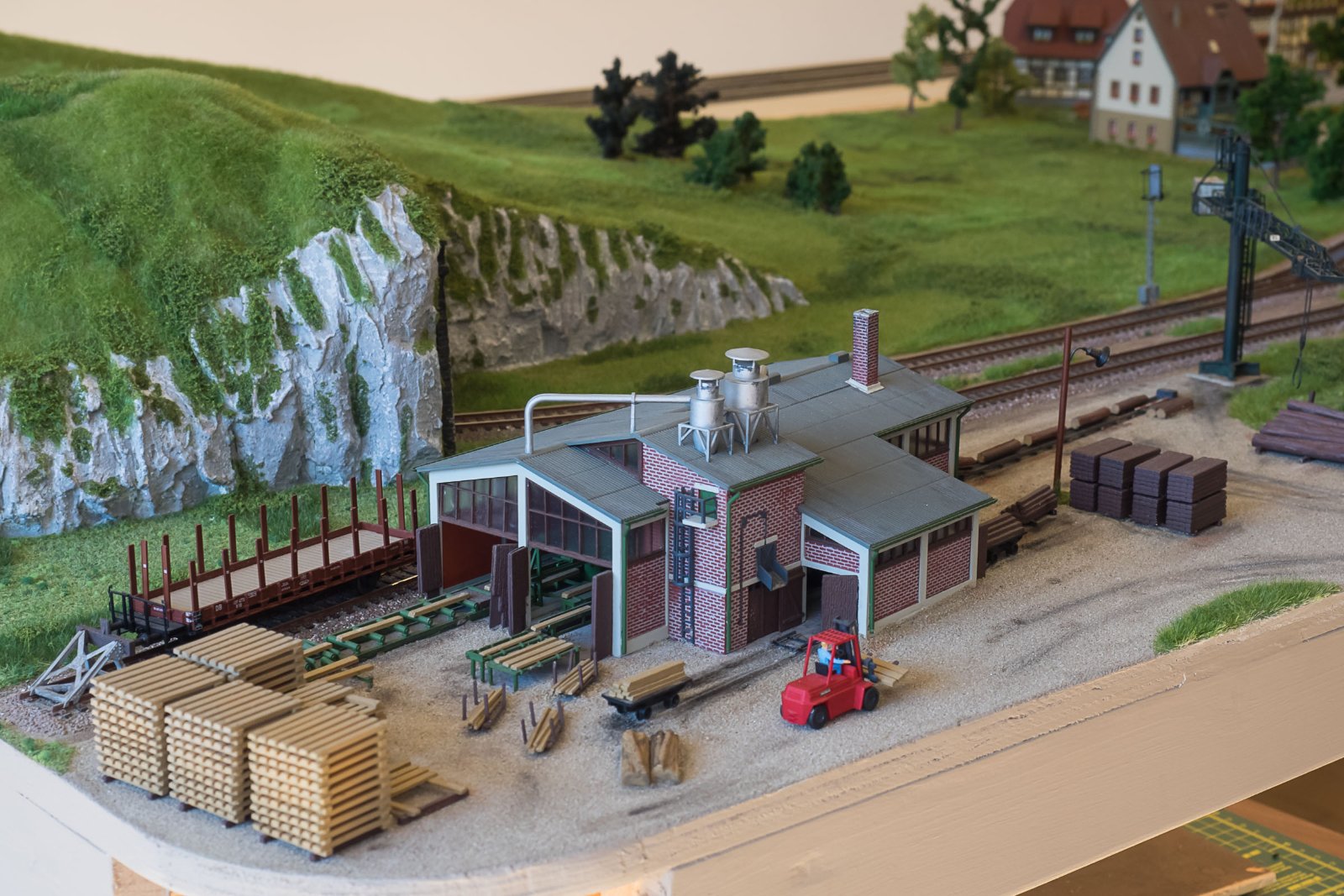

...Il mio primo plastico aveva due FV: Baden-Baden (kit Nordstadt di Vollmer) e Neuffen (sempre Vollmer).
ho scelto di riutilizzare quello di Neuffen dato che l'altro andrebbe inserito in una stazione di ampie dimensioni non compatibili con le mie esigenze.
La vera Neuffen però è una stazione di testa (tra l'altro non DB ma di una linea privata) e quindi l'ho ribattezzata "Bierdorf" (villaggio della birra)...

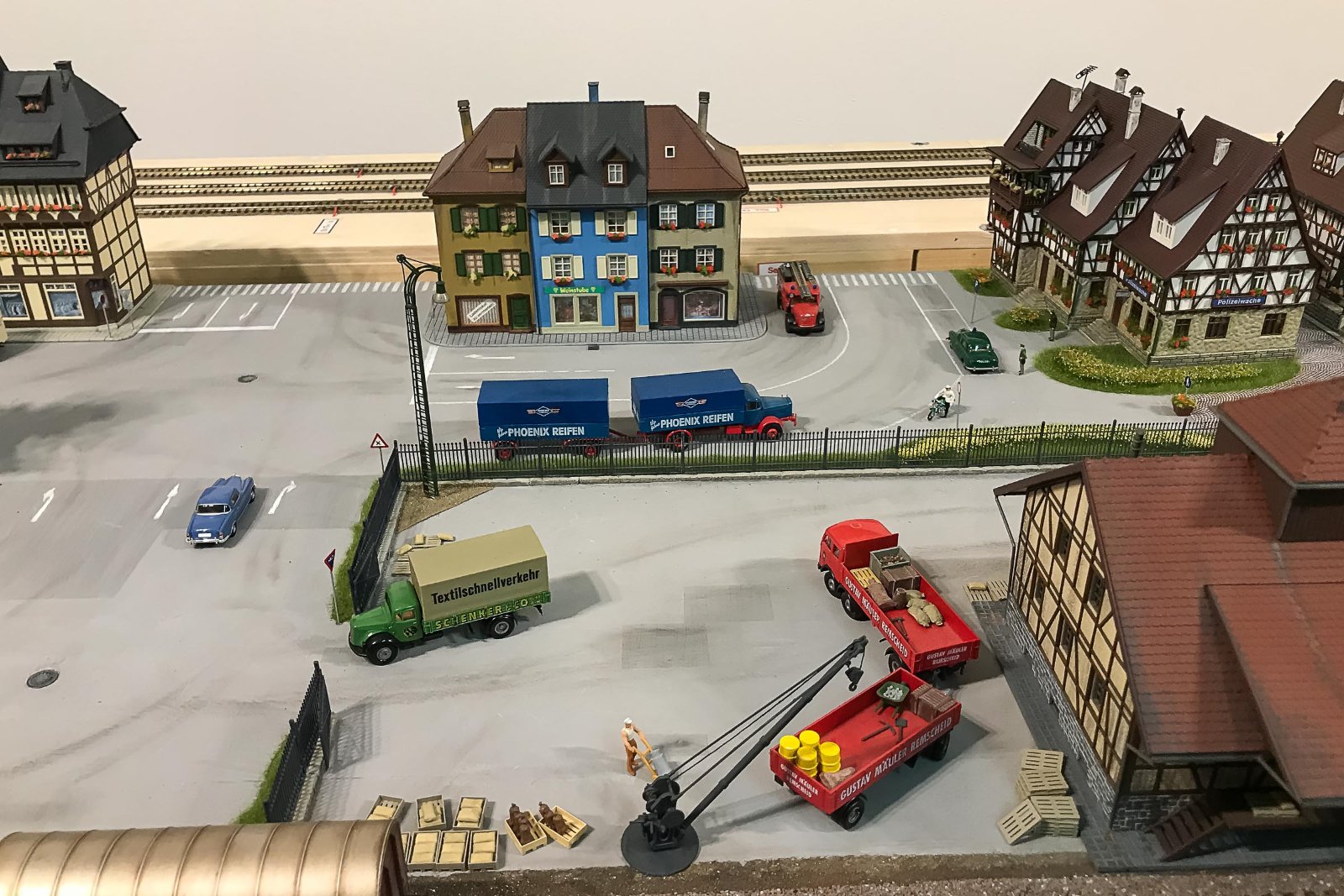

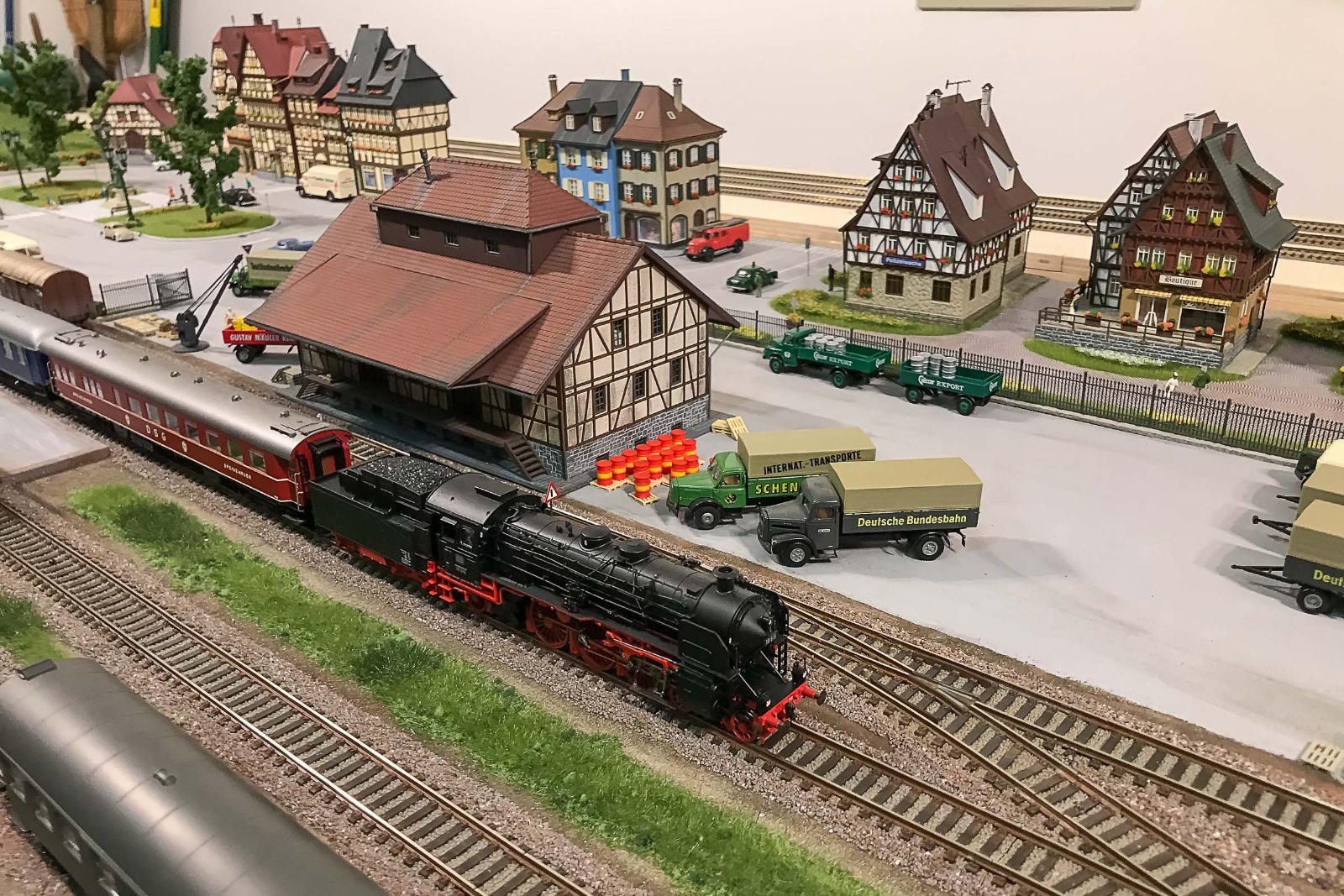

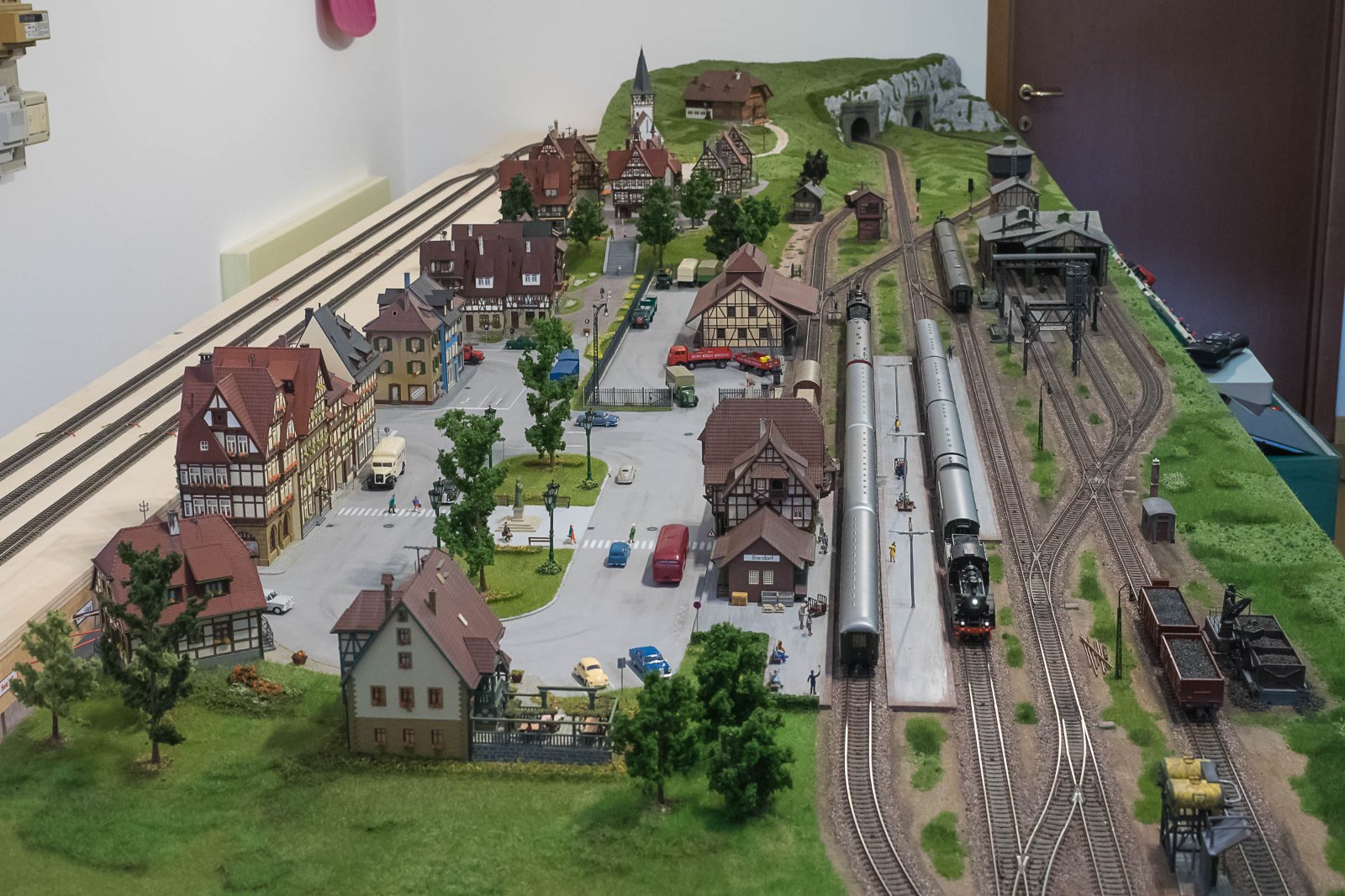

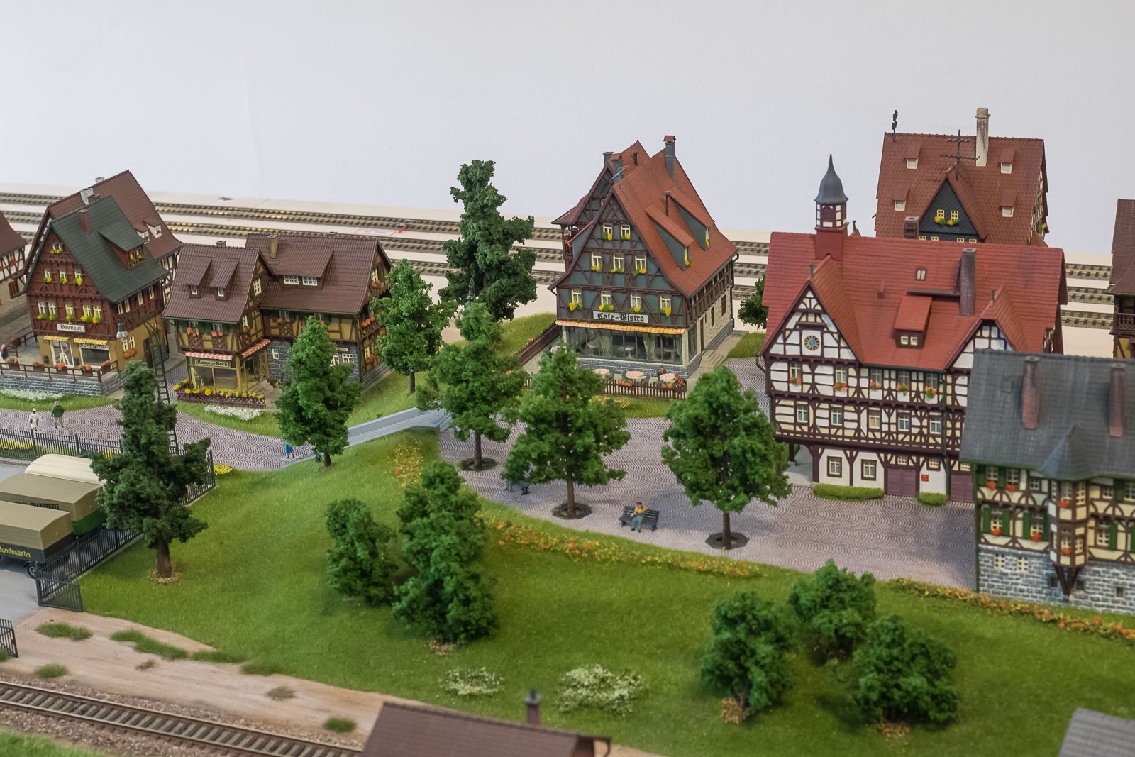

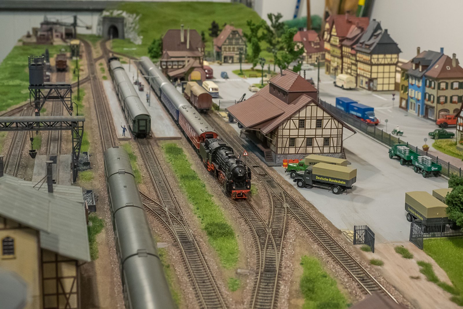

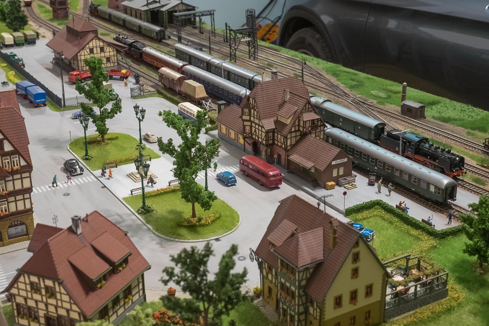

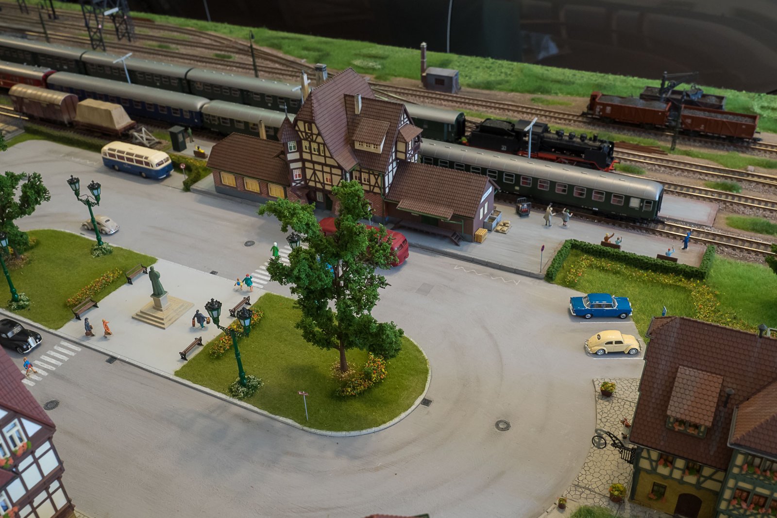

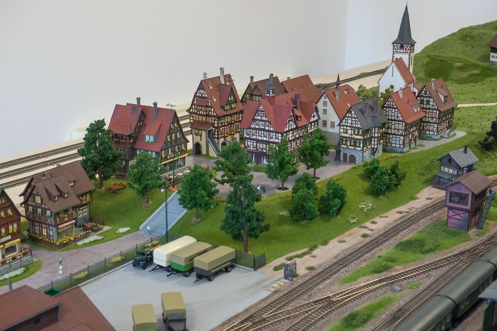

A questo punto vi mostro l'avanzamento dei lavori a fine Settembre, quando ho smontato il plastico.
Sono abbastanza a buon punto...
Mancano:
- gran parte degli alberi;
- lo sfondo che celerà la stazione nascosta;
- l'invecchiamento dei rotabili

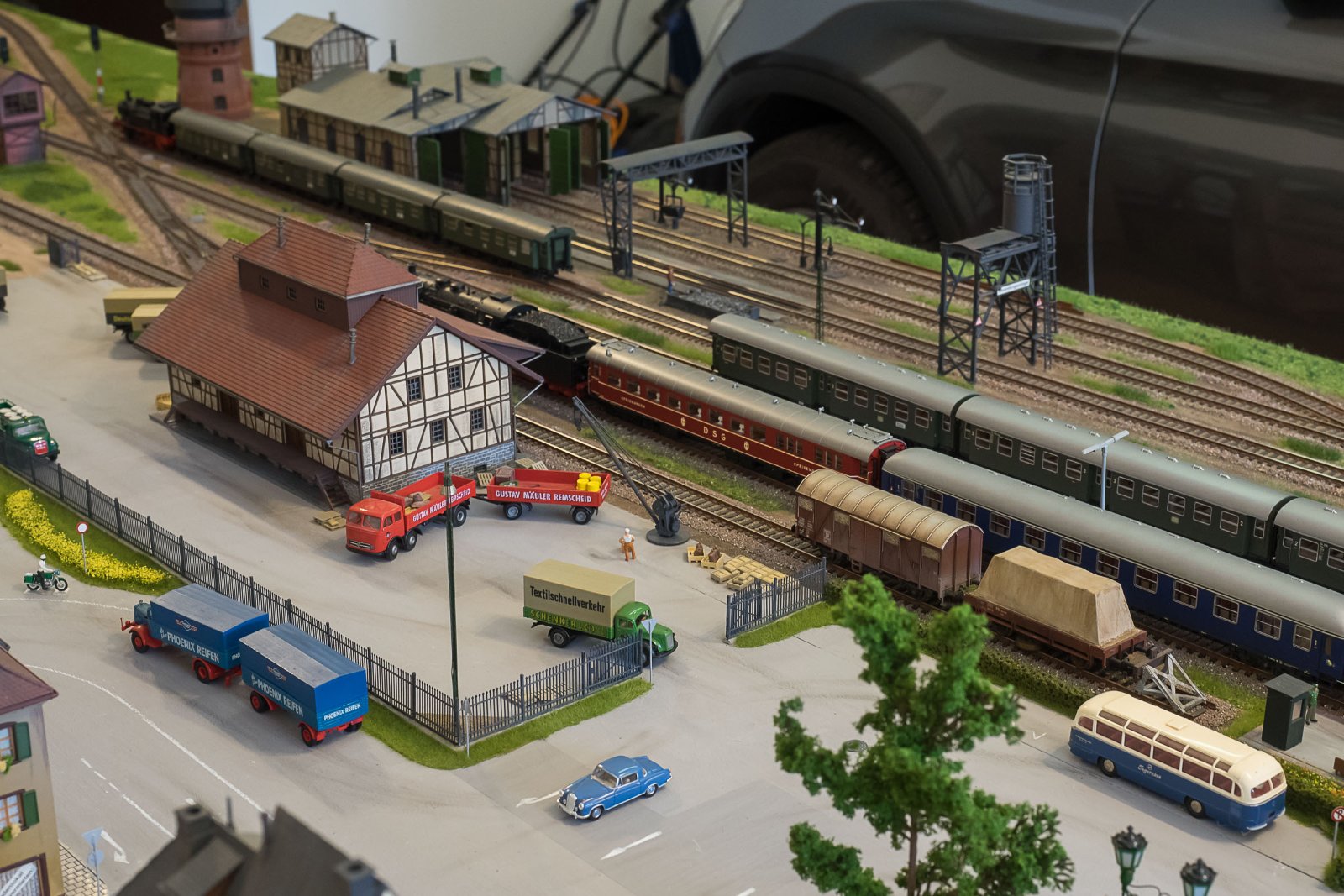

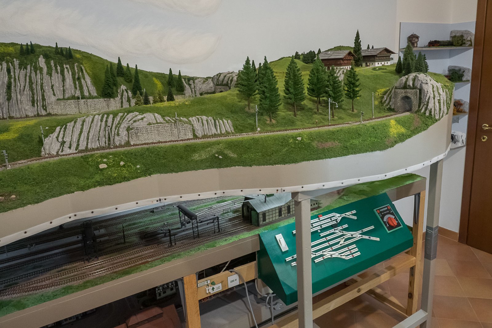

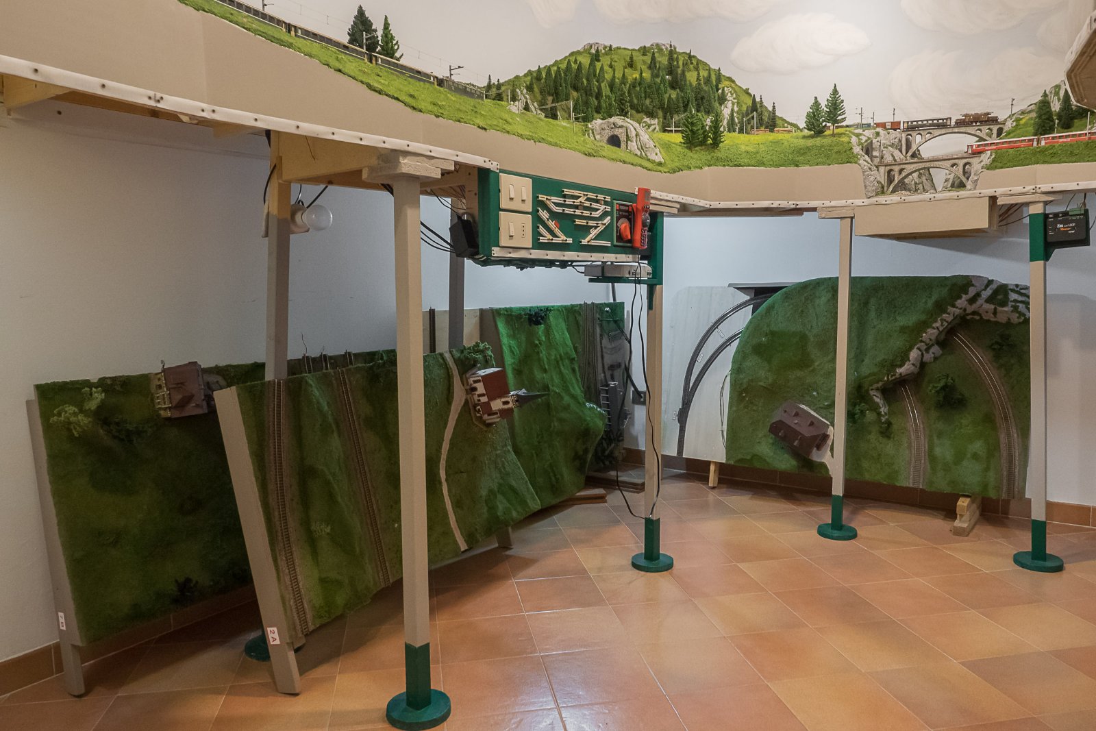

Concludo con le immagini dei moduli smontati e riposti sotto a "Solis".
Nella prima foto in particolare il carrello su ruote con il modulo 1 (stazione) e sotto i moduli 8 (paese) e 4+5 (stazione nascosta).
Nell'ultima foto potete infine vedere la mia postazione di lavoro, nel punto più largo al centro di "Solis".
[104]
