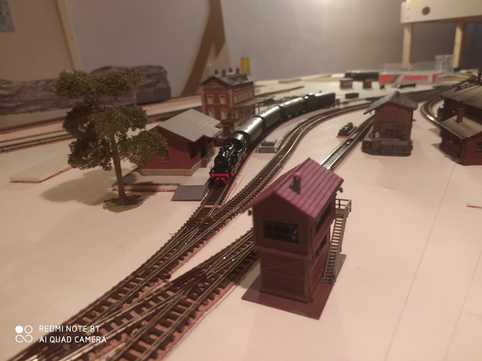

Nei prossimi giorni mi applicherò sul tracciato di prova, c'è ancora qualcosa che non va... vorrei avere i deviatoi che si posizionano sulla corretta via, ma come detto mi ci applicherò.
Ne frattempo, mi sono preso una pausa "creativa".... :mrgreen:
tutto ancora posticcio, ovviamente... mancano un sacco di cose tipo illuminazione, segnali, copricavi, marmotte... insomma quasi tutto, ma qualcosa si inizia ad intravvedere.
Come sempre consigli e suggerimenti ( anche su casa inserire nell'ambientazione ferroviaria) sono graditi.
Fausto

Bravo Fausto... e suvvia non sei "imbranato" per nulla, visto che sei riuscito nell'intento (eventuali implorazioni al cielo a parte). :lol:
Non si finisce mai di imparare...
Belle le foto, mi piace... [264]
Avanti dunque...
