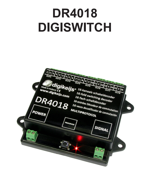

Oggi ho avuto modo di provare il decoder Digikeijs DR4018 acquistato nei giorni scorsi su www.modellbahnshop-lippe.com a poco meno di 31,00 euro.
Trattasi di un decoder switch adatto al comando di motori per deviatoi e segnalamento con una incredibile varietà di possibili configurazioni.
Il decoder presenta le classiche entrate per il segnale DCC e per l'alimentazione esterna opzionale che può essere sia DC che AC con valori minimi di 9-12V fino ad un massimo corrispondente ai picchi di tensione del DCC.
Ci sono 16 canali con ritorno in negativo e con relativo polo comune positivo.
C'è un unico pulsante premendo il quale si predispone il decoder alla programmazione. Pigiando semplicemente il pulsante e azionando un deviatoio da centrale si programma il primo indirizzo del decoder.

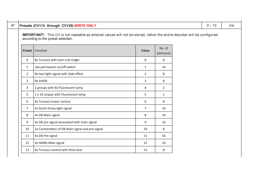

Per modificare il funzionamento del decoder c'è una CV di fondamentale importanza che è la CV 47 con cui si imposta la risposta di tutti e 16 i canali.
Di default la CV 47 è impostata su 0 come si desume dalla tabella qui di seguito.
Per non complicare le cose direi di soffermarci sui tre valori che più ci interessano.
Con valore 0 abbiamo la possibilità di comandare con brevi impulsi 8 deviatoi a bobina o 8 relé per tutti gli usi del caso.
Con valore 1 abbiamo la possibilità di accendere in continua 16 led di vari segnali ferroviari tipo 8 segnali a 1 vela e due colori.
Con valore 6 abbiamo la possibilità di comandare i motori lenti tipo Tortoise e Tillig con l'interfaccia DR4101

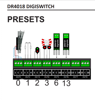

Qui uno degli schemi più semplici dei presets della CV 47

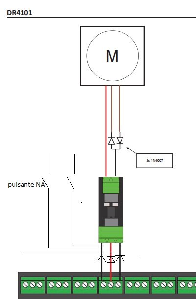

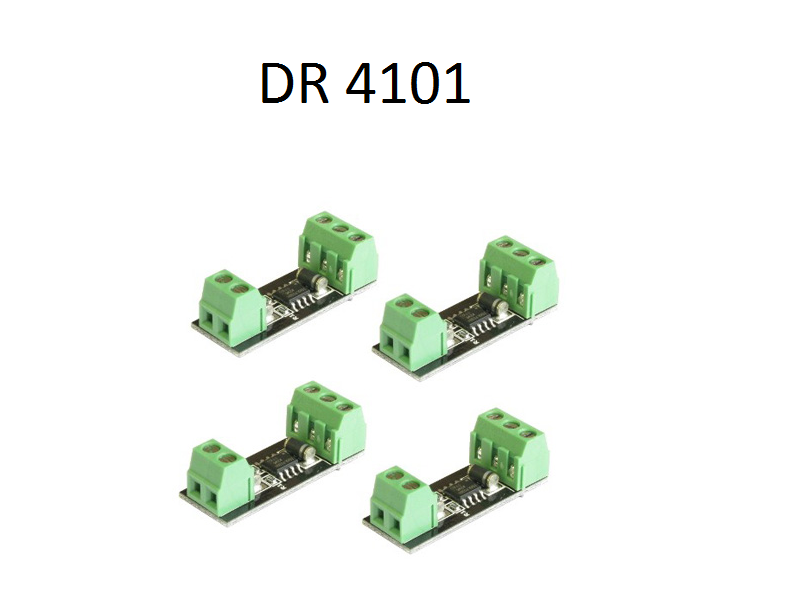

Volevo chiedere se può funzionare il comando di motori tortoise attraverso un decoder dijikeys dr 4018 abbinato al dr 4101. Se volessi comandare i motori attraverso l'uso di due pulsanti NA e quindi in modo "analogico", sarebbe corretto il collegamento come riportato nello schema qui sotto?
Alex Cecon
Re: DecodeR Digikeijs DR4018
#5 Messaggio da marioscd »
a naso direi di si.

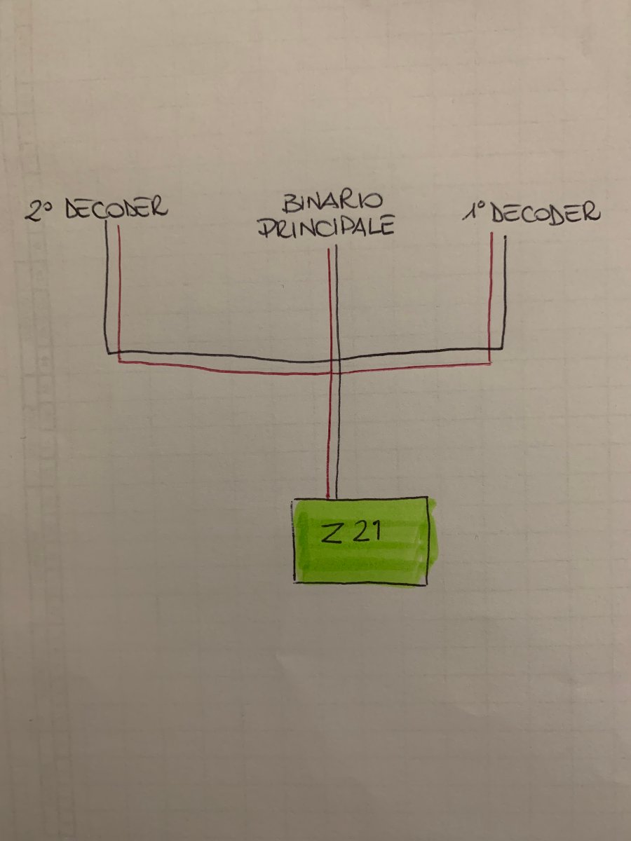

Ho qualche domanda in merito però. Ho comprato tempo fa il DR4018 e fino a 8 scambi non c'è nessun problema (premetto che ho una z21 con multimouse). Al primo dò l'indirizzo S0101, al secondo S0102 e di conseguenza tutti gli altri fino all'indirizzo S0108.
Il mio plastico però possiede altri 6 scambi oltre a quelli citati in precedenza quindi se io dovessi comprare un altro decoder DR4018 come avverrà la programmazione?
Fabio
Messaggi: 6573
#8 Messaggio da Docdelburg »
Come hai programmato le uscite da 101 a 108 con il primo decoder altrettanto farai col secondo decoder; puoi continuare la numerazione da 109 o scegliere altri valori. Gli ultimi due numeri resteranno inattivi

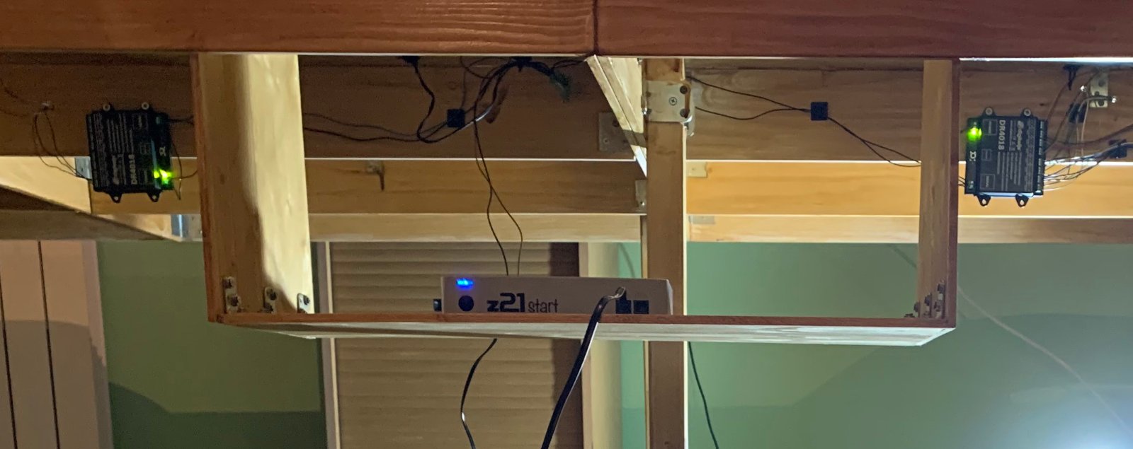

Allora...ho collegato la z21 direttamente ai 2 decoder DR4018 come nello schema della foto e funziona tutto correttamente!!!
Non ho collegato in serie i due decoder perchè avevo paura di fare casino :lol: :lol: :lol:
