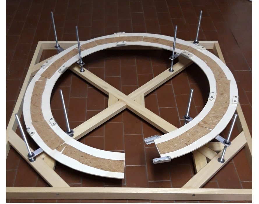

Non avendone mai costruiti e usando solo materiale di risulta mi ritengo abbastanza soddisfatto. Unici acquisti le barre filettare con rondelle e dadi.
