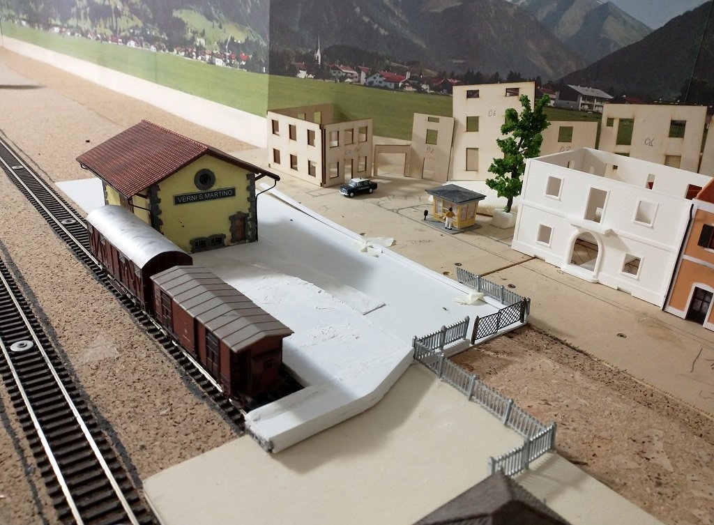

Prima di proseguire con le case della borgata ho la necessita di realizzare la base del paese e per fare ciò ho ritenuto idoneo prima delimitare l'area ferroviaria realizzando la base della stazione e del magazzino merci, visto che ci sono credo faro anche i marciapiedi, il tutto però ferra fissato una volta terminata la colorazione delle rotaie che sul piano superiore in stazione devo ancora fare ma intanto avere gli oggetti mi è utile per realizzare strade e marciapiedi del paese.
Ho iniziato con l'area del Magazzino Merci, tutto fatto in Forex, una prova dell'idea che ho sviluppato
Per prima cosa ho realizzato con il Forex da 2mm l'area perimetrale, devo decidere se poi fare una zona in cemento o magari un misto con tratti in cemento e tratti in ghiaia.
Su questa ho impostano la base del MM, è una base di Forex da 5mm, non bosso salire di più altrimenti le porte del MM sarebbero troppo alte rispetto ai carri, davanti al MM ho voluto realizzare una piccola zona di carico/scarico all'aperto alzandomi ancora per un ulteriore cm.
Ho realizzato i mattoni incassati con degli avanzi che avevo, poi una bella stuccata al tutto, una volta asciutto carteggio per bene per poi incidere le pietre di contorno a tutta la struttura.
Ho simulato con un po' di staccionata come dovrebbe presentarsi l'area, tra il Tronco del MM e i Cessi pensavo di realizzare un piccolo giardino come erano presenti nelle stazioni.
Cosa ne pensate, il tutto è realistico?

L'idea di partire dal rilevato stazione è ottima, ti permette di livellare poi il tutto.
Per la pavimentazione se vuoi creare quel misto cemento/ battuto meglio ispirarsi alla trama a quadrettoni molto grezza con cemento grossolano . Molto spesso con notevoli riempimenti di catrame tra le fughe di giunzione, questi riquadri gettati con approssimazione molto spesso non erano perfetti facevano trasparire parti di terreno grezzo.
In alternativa una pavimentazione in pietre fluviali ( la Noch ne ha di vari tipi ) , una classica pavimentazione di alcune aree semi industriali del 800.
Come ambientazione non mi sembra male , in base al movimento merci quasi per lo più postale al servizio del borgo mi sembra coerente.

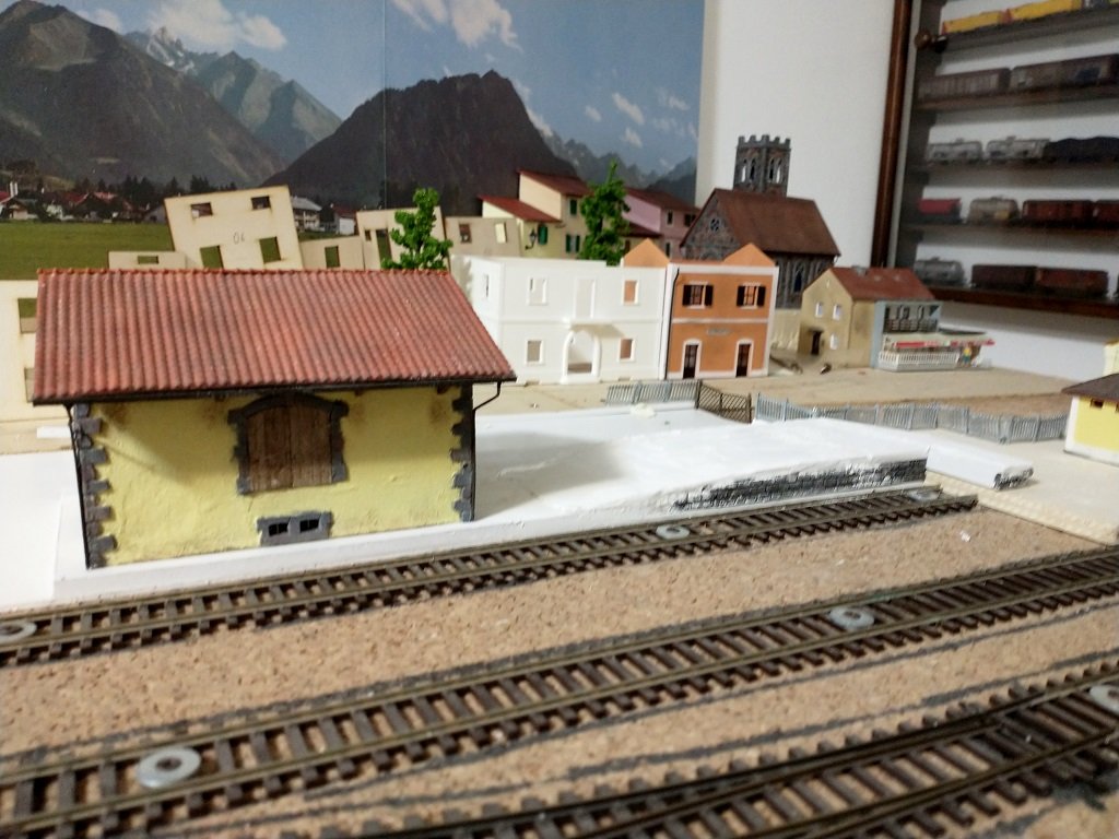

Grazie Roby per i vari spunti sempre interessanti.
Io vorrei provare a rifare la ex zona merci reale della stazione del mio borgo, l'idea è quella di colorare color cemento la parte bassa, poi andare a ricoprire in parte con il classico composto di polvere di legno dove poi stendere in alcune zone ballast e in alcune il verde proprio per simulare come al vero alcune tratti dove è sempre presente il cemento e alcune zone dove è stato ricoperto(magari si intravede solamente in qualche punto) da ghiaino e un po' di verde che non guasta mai
Per farmi capire dove ho messo la freccia verso il basso andrei a creare una zona maggiormente con ghiaino, ed erbacce e i segni del passaggio dei mezzi, dove magari si vede solo qualche piccola chiazza di cemento mentre dove è presente l'altra freccia che da verso i binari che è l'area dietro il magazzino vorrei realizzare un area in cemento un po' più grande, li dietro poi troverò posto anche la classica pesa e la sagoma per carri.
Il rilevato invece sarà più curato, devo ancora incidere tutte le pietre giro giro :wink:

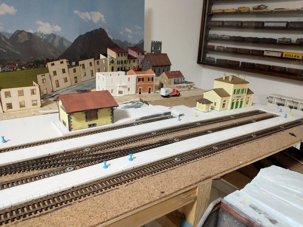

Terminate di realizzare le varie parti che delimitano gli spazi ferroviari, i vari pezzi sono pronti per la fase di verniciatura, cui mi dedicherò più avanti :wink:

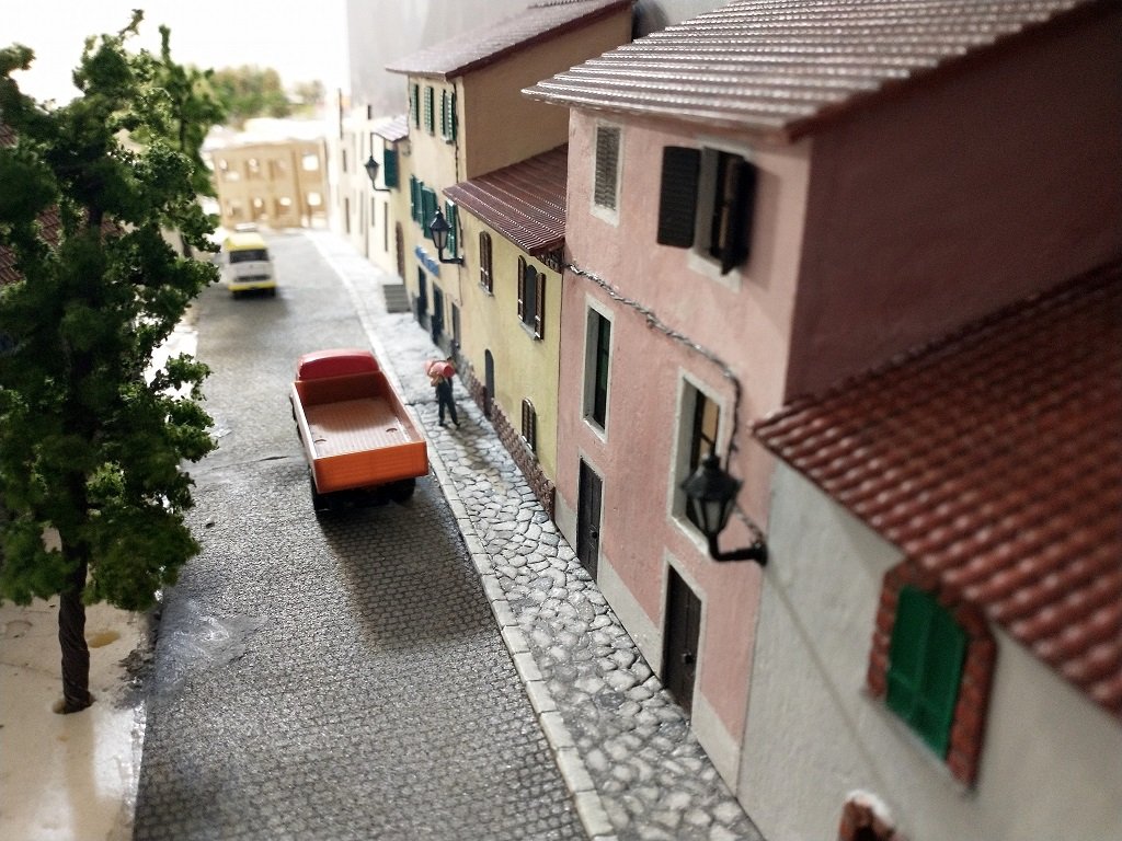

Fatto questo mi posso ridedicare alla borgata, incollata quindi in maniera definitiva il polistirolo che rappresenta la parte alta, su questo fissata la base che accoglierà le case e relativo marciapiede, realizzata anche la strada nella parte alta, come precedentemente scritto la strada in questo punto non è in asfalto ma in porfido volutamente da me riprodotto non molto curato e quindi in alcuni punti l'amministrazione comunale ha fatto dei rattoppi con l'asfalto.
I marciapiedi sono realizzati in gomma crepla, la strada è una striscia Noch che possedevo e i rattoppi sono stati fatti con un misto di polvere di gesso e malta fine creando un leggero velo sul porfido, colorati poi a dovere, lavaggi e dry Bush su tutta la strada a terminato il lavoro :)

Bella la via del borgo, mi piace il lastricato

veramente un borgo toscano, peccato per il transito veicolare, mah..non si può pretendere tutto. Mi permetto un suggerimento, come sempre, per mio gusto sono troppo pulite, un poco poco d'invecchiamento non starebbe male, fintanto ci puoi lavorare senza fatica.
Bello, mi piace

Molto bello, forse qualche caditoia stradale...
Un po' di invecchiamento va bene ma senza esagerare, qualcuno avrà pure usufruitito delle varie agevolazioni fiscali di questi ultimi anni. :D

Mancano anche canali e pluviali.

Diego hai assolutamente ragione ma semplicemente, rispondo anche a Roberto, le case non sono finite, infatti come giustamente ha notato mancano grondaie e pluviali ma prima volevo fare la base, poi terminerò gli edifici con anche una leggera sporcatura.
La strada invece è già sporcata, poi anche li farò eventuali ritocchi inseguito quando avrò realizzato la base della piazza con la chiesa.
