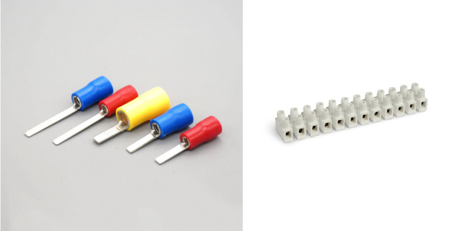

Come detto ciò serve per l'alimentazione, a tal proposito sto cercando delle morsettiere per poter collegare i vari cavi (rosso e nero, questi sono i codici colori) al bus di trazione (si dice così?) ma non trovo nulla che mi soddisfi... avete suggerimenti?
Fausto

Per le connessioni elettriche io personamente uso le normali morsettiere a vite e i capicorda a baionetta (vedi foto).
Si acquistano a pacchi in oriente su ebay a pochi euro.
In particolare, i capicorda a baionetta permettono, crimpandoli, di fissare saldamente il filo più grosso del bus al filo (o a più fili) più sottile che va ai binari e al contempo garantiscono un'ottima conducibilità pur con l'interruzione a livello della morsettiera.

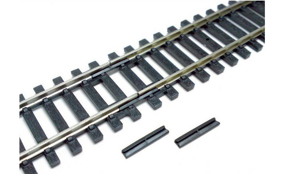

Non ho capito una cosa: tu hai saldato i binari a livello di ogni scarpetta di congiunzione? Se è così migliori sicuramente la conducibilità elettrica ma rimane il rischio di una eventuale dilatazione, per quanto millimetrica, nel periodo estivo, crei qualche problema.
Credo sia più consigliabile non saldare le giunzioni o comunque saldarne una si e una no, lasciando modo ai binari di assestarsi con i cambi di clima.
A volte è la stessa base di legno che ha variazioni minime in base all'umidità, non essendo il legno un materiale inerte.
Meglio sempre prevedere minime tolleranze, come al vero d'altronde; non hai fatto caso che negli ultimi anni, prevalendo le saldature rispetto alle giunzioni vecchia maniera, i binari sono imbiancati d'estate per ridurne la dilatazione?

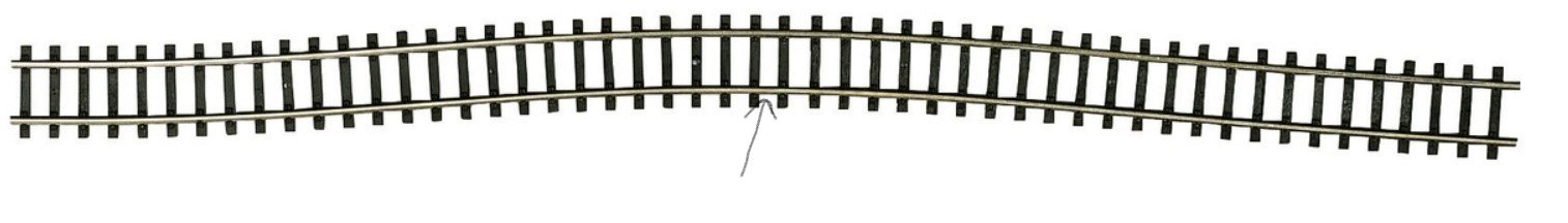

Doc, nei binari con massicciata le saldature lo ho eseguite a metà binario, sul fianco del binario, per intenderci... nessuna giunzione e/o scarpetta è stata saldata.
Leggendo quì e là sono arrivato alla conclusione che una presa di corrente ogni metro di binario era la cosa giusta da fare... io sono stato un pelino più cautelativo, una saldatura (polo + e -) per ogni binario flessibile (uso solo quelli) e una ogni due curve.
Tutto ciò credo che dovrebbe garantirmi una perfetta conducibilità.
Nei binari flessibili senza massicciata le saldature le eseguirò (dopo aver tolto il supporto di plastica, al disotto del binario, in modo tale che con la posa del ballast non ci si la fastidiosa saldatura laterale.
Nella immagine (scarsa la scarsa qualità) è indicato dove la saldatura viene fatta sotto il binario
La questione delle dilatazioni è cosa seria a cui non avevo pensato... la cosa mi preoccupa parecchio.
Fausto

Tranquillo allora, se non hai saldato le scarpette va tutto bene.
Fai in modo di distanziare un minimo i binari in corrispondenza delle giunzioni, non più di un millimetro e più o meno fallo ogni metro di binario.
Per intenderci, lascia un minimo di fessura tra i binari nella giunzione; nella foto sotto c'è un distanziamento minimo dovuto alla scarpetta isolante. Ecco, lascia ogni tanto uno spazio simile anche con le normali scarpette metalliche e non ti dovrai preoccupare più di nulla.
Le dilatazioni avvengono in lunghezza e non in altre direzioni.

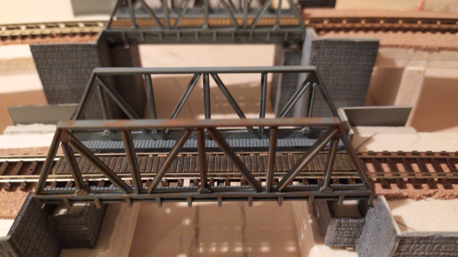

Sono riuscito, come si vede ho qualche problemino sul primo ponte singolo dovuto ad una non perfetta posa della passerella (si dice così?) in legno tra i binari. Dovrò limare qualcosina.
Una cosa sorprendente è il rumore, sul piano nonostante il sughero è davvero notevole, mente sulle parti rialzate è quasi inesistente.
allego una foto del ponte in questione, quello che ha una facciata finita, ditemi se può andare bene.... a me piace, ma sono di parte :mrgreen: :mrgreen:
