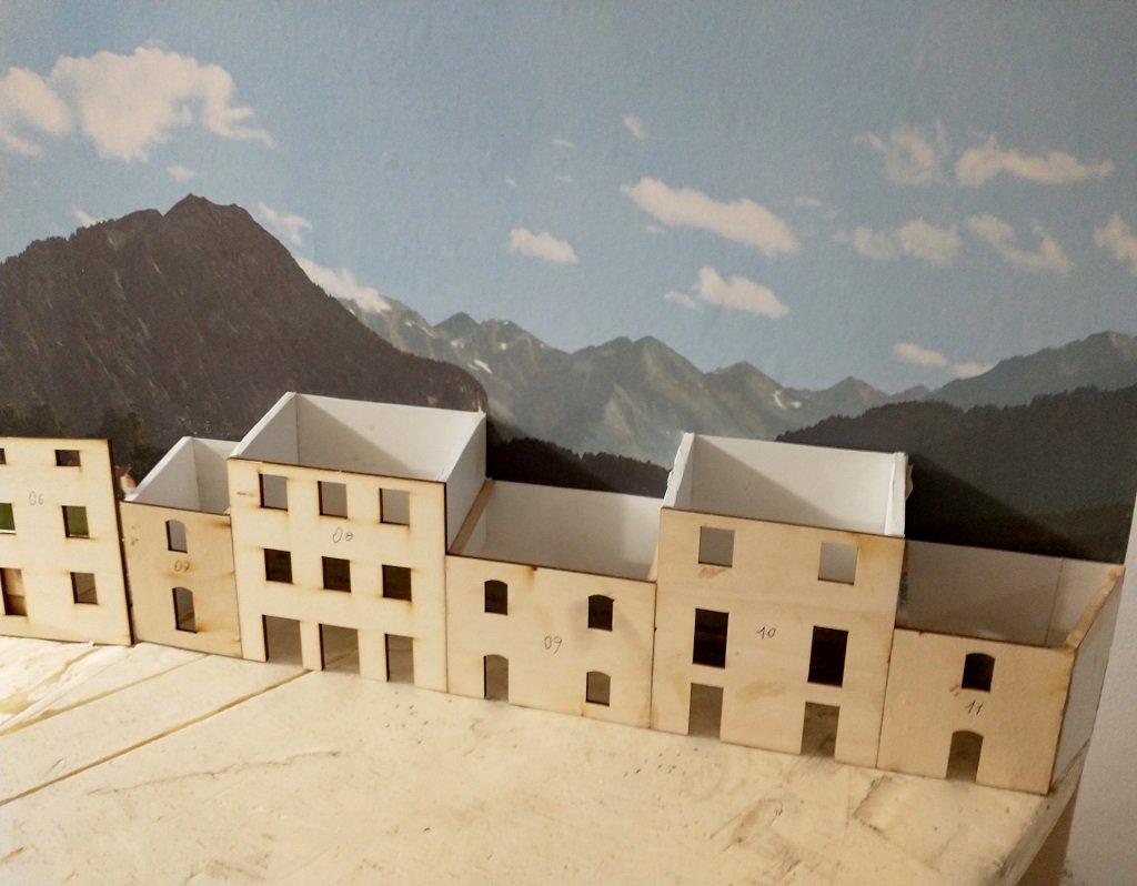

Come avevo scritto nel precedente post dopo una lunga pausa nell'ultimo periodo ho ripreso a lavorare sul plastico, i lavori si stanno concentrando sulla zona del borgo :wink:
Per prima cosa ho sagomato la base di quella che sarà la zona alta e la strada che sale dalla pèarte bassa a quella alta, per ora il tutto è solo appoggiato, verrà fissato in seguito :)
Quindi ho iniziato a lavorare sul primo blocco di case di sfondo :wink:

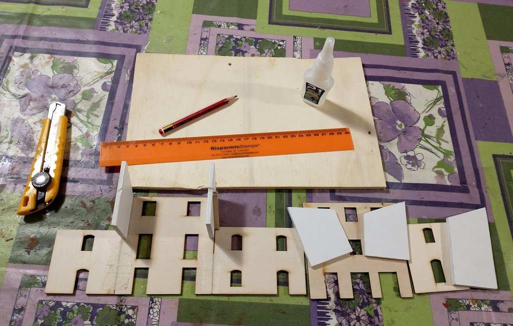

Primi tagli
e prime prove in loco

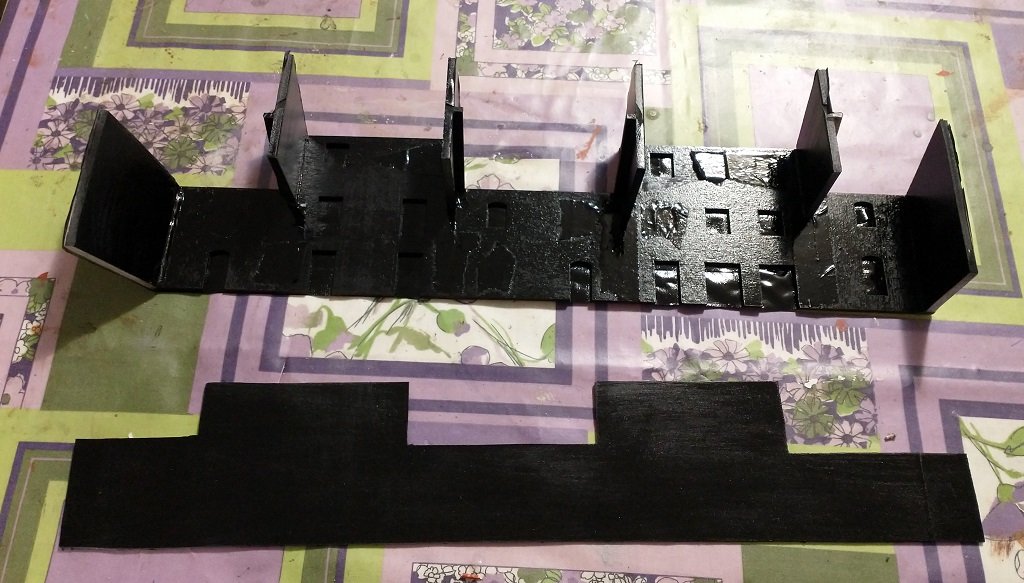

verificato che era tutto ok ho chiuso le aperture delle finestre che avranno le persiane chiuse e dato una mano di nero alla parte interna per non avere in seguito riflessi di luce, la parete posteriore verrà fissata verso la fine :x

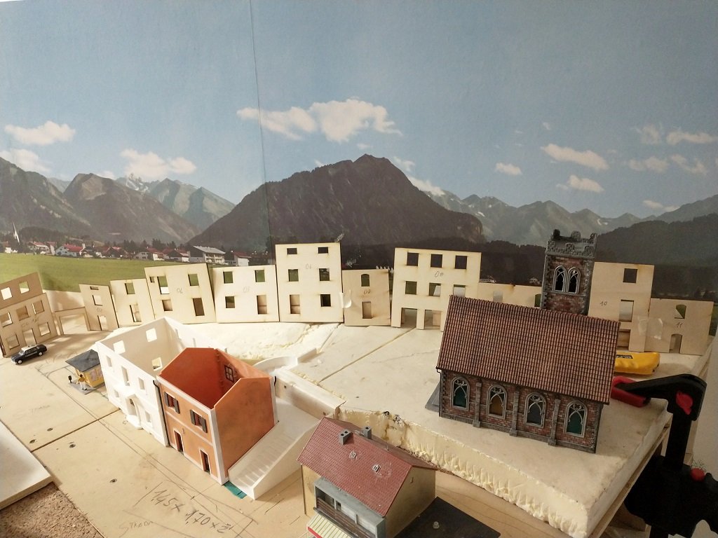

Qualche piccolo aggiornamento :wink:
Ho dato una mano di stucco fine leggermente carteggiato per simulare l'intonaco delle case e con l'acciaio armonico da 0,6 ho fatto una prova per simulare dei cavi elettrici a vista che non mi sembra male
Poi ho realizzato alcuni coronamenti da inserire ad alcune case proprio per riprendere lo stile della chiesa come mi aveva suggerito Diego
Ho quindi colorato le facciate(una è sempre allo stato grezzo, mi devono prima arrivare alcune cose che ho ordinato) e appoggiati i primi oggetti(alcuni pronti, altri sempre da colorare) per vedere l'effetto
