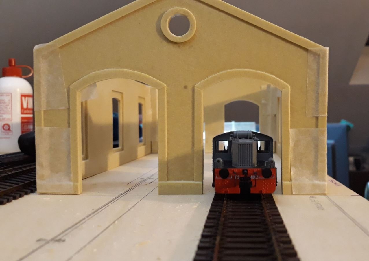

Aggiornamento... iniziati i lavori nella zona della rimessa principale.
Verranno messe in opera, all'interno della futura rimessa due fosse di visita.
Dunque si lavora parallelamente a questa zona, alla posa del muro di cinta ed alla realizzazione della pavimentazione in cemento o asfalto.

Ma le fosse le fai tutte e due all'interno del deposito o una interna e una esterna?

Mauro (aka Docdelburg) le fosse saranno entrambe all'interno della rimessa (oggi opero la foratura).
Comunque la disposizione delle fosse può essere sia interna che esterna, io ho scelto l'impostazione interna in quanto nella parte antistante la rimessa principale andrò a posizionare una colonna idraulica di rifornimento.
Le fosse in questo progetto sono tre in totale, ce ne dovrebbe essere stata una quarta in prossimità della piattaforma girevole, in funzione dello scarico delle ceneri dal ceneratoio, ma vista l'estensione del mio DL, ho preferito soprassedere, anche in funzione del fatto che le ceneri andrebbero gestite lontano dal deposito carbone.
Tieni in considerazione e invito anche chi ci legge a farlo, che questo progetto ha alcune licenze ferromodellistiche, per il fatto che è ridotto in uno spazio esiguo, ma ho preferito riportare alcuni elementi caratteristici di un impianto nostrano, giusto per riportare in scala un'idea di deposito locomotive in epoca III a trazione prettamente termica (vapore e diesel).
Per le manovre ho studiato a fondo sia la realtà che altri layout in scala tra Italia, Germania e Inghilterra, pur cercando di restare negli sapzi della mia vetrina.
Strategici il tronchino T1, che porterebbe alla stazione, e il tronchino M1 basilare per le manovre sia delle loco sia dei carri carbone e scorie.
Si è trattato di fare in modo che una loco non resti "intrappolata" nel giro di lavorazioni all'interno del DL.
Il T1 avrebbe meritato una lunghezza leggermente superiore, ma il mio Köf, se la sbrigerà lo stesso con i carri a due assi per il carbone e con un pianle che trasporta materiali per il DL.
Con le dimensioni della mia vetrina, certamente il progetto sviluppato in scala N o TT, avrebbe sicuramente solo vantaggi di sviluppo del tracciato.

Bene... sotto al lavoro, oggi si punta alla posa della seconda fossa ed al cablaggio definitivo dei relativi tronchini e ad una serie di test di circolabilità
Ecco delle foto dei lavori già eseguiti nella zona rimessa principale.
Al prossimo aggiornamento...
