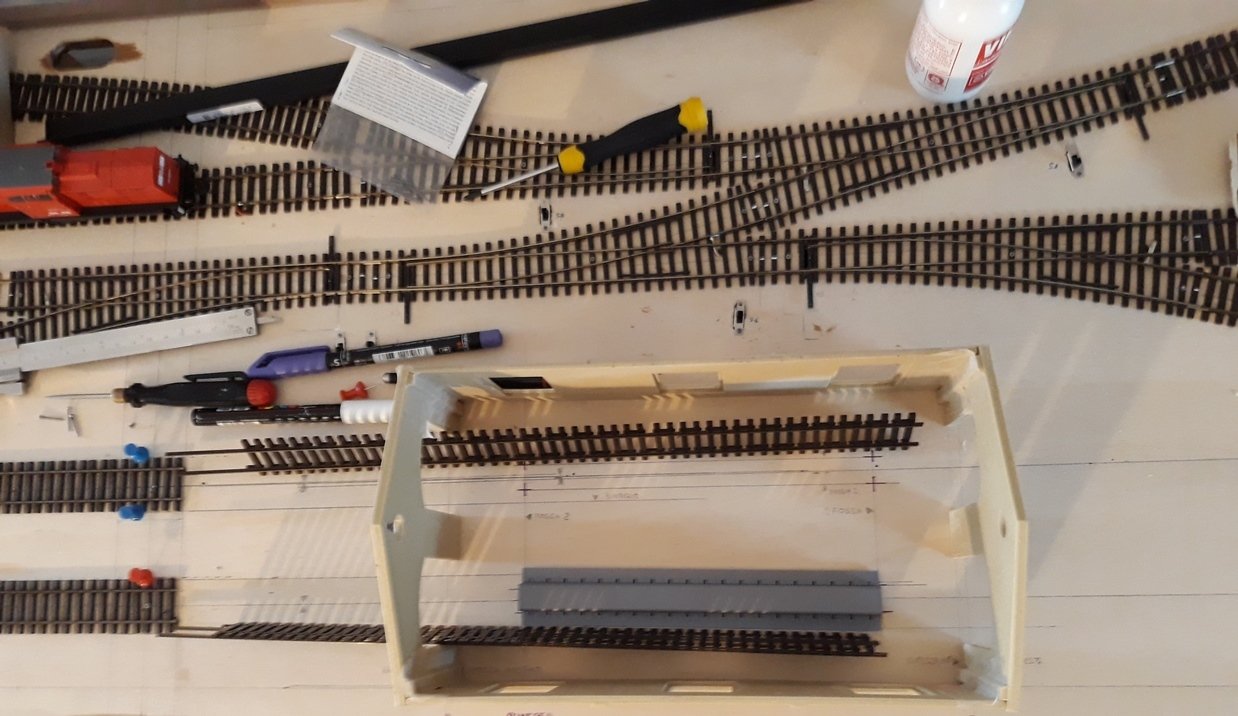

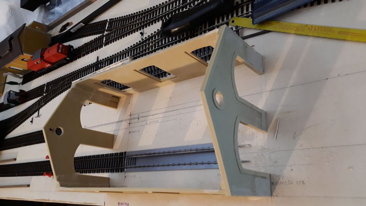

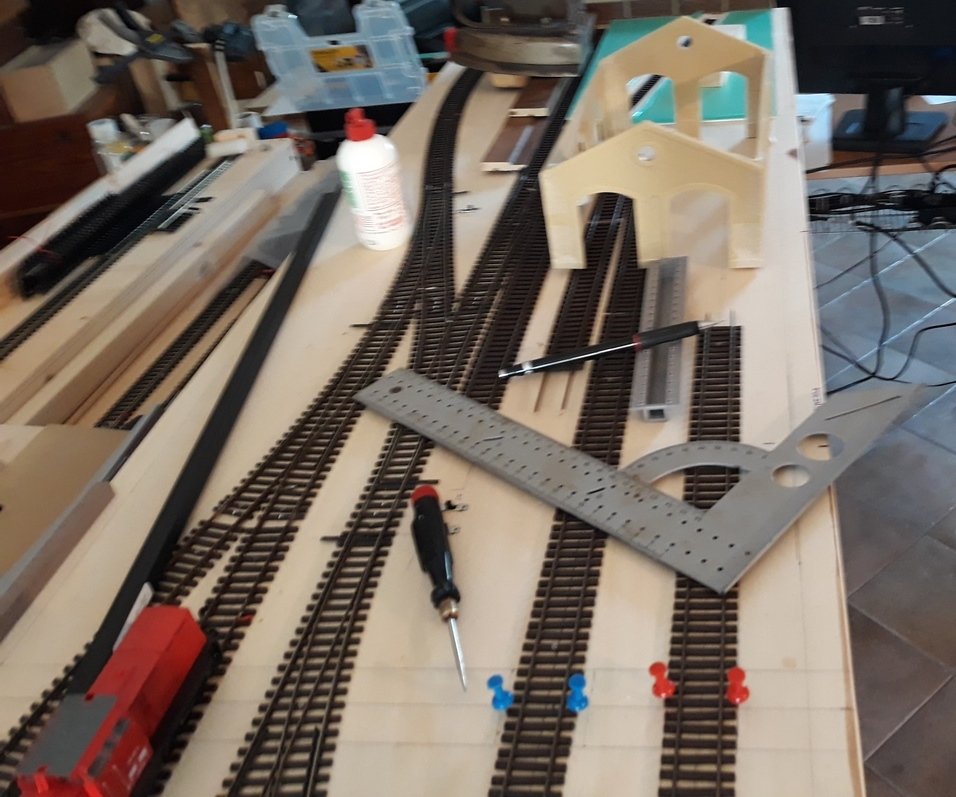

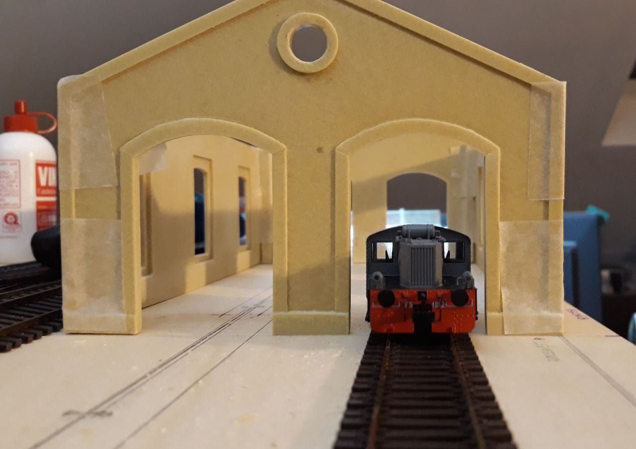

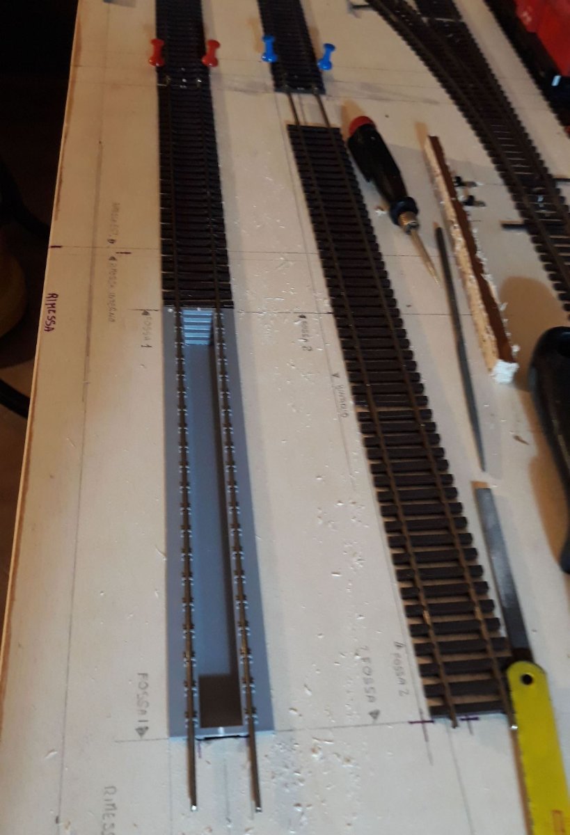

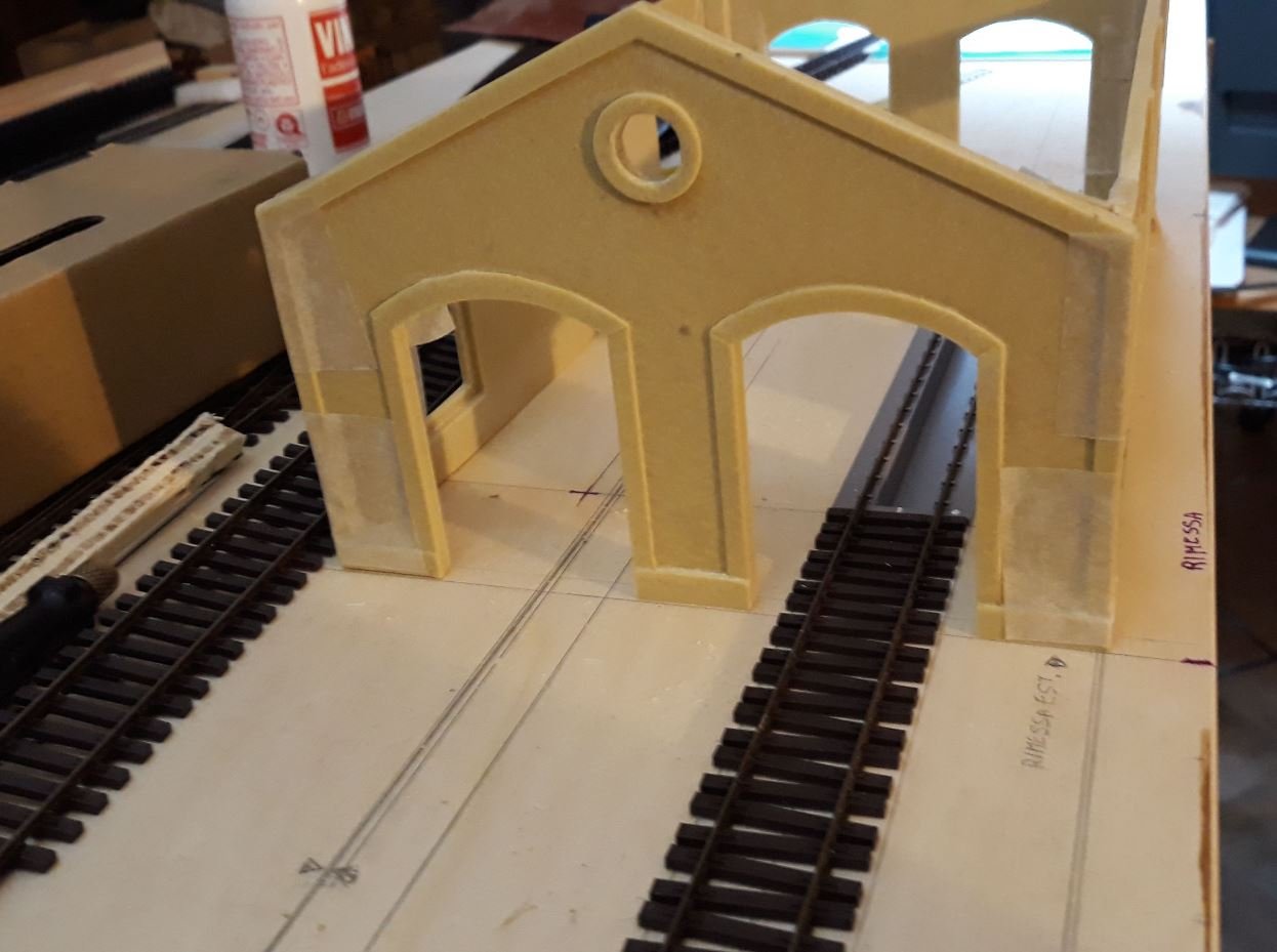

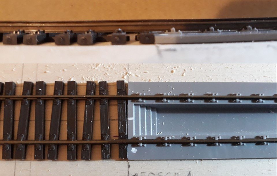

Aggiornamento... iniziati i lavori nella zona della rimessa principale.
Verranno messe in opera, all'interno della futura rimessa due fosse di visita.
Dunque si lavora parallelamente a questa zona, alla posa del muro di cinta ed alla realizzazione della pavimentazione in cemento o asfalto.
Allego, per gli approfondimenti, due link al mio sito "I Plastici di Gio" sezione progetti:

Ma le fosse le fai tutte e due all'interno del deposito o una interna e una esterna?
Bel lavoro e bel piano binari per una marea di manovre!

Mauro (aka Docdelburg) le fosse saranno entrambe all'interno della rimessa (oggi opero la foratura).
Comunque la disposizione delle fosse può essere sia interna che esterna, io ho scelto l'impostazione interna in quanto nella parte antistante la rimessa principale andrò a posizionare una colonna idraulica di rifornimento.
Le fosse in questo progetto sono tre in totale, ce ne dovrebbe essere stata una quarta in prossimità della piattaforma girevole, in funzione dello scarico delle ceneri dal ceneratoio, ma vista l'estensione del mio DL, ho preferito soprassedere, anche in funzione del fatto che le ceneri andrebbero gestite lontano dal deposito carbone.
Tieni in considerazione e invito anche chi ci legge a farlo, che questo progetto ha alcune licenze ferromodellistiche, per il fatto che è ridotto in uno spazio esiguo, ma ho preferito riportare alcuni elementi caratteristici di un impianto nostrano, giusto per riportare in scala un'idea di deposito locomotive in epoca III a trazione prettamente termica (vapore e diesel).
Per le manovre ho studiato a fondo sia la realtà che altri layout in scala tra Italia, Germania e Inghilterra, pur cercando di restare negli sapzi della mia vetrina.
Strategici il tronchino T1, che porterebbe alla stazione, e il tronchino M1 basilare per le manovre sia delle loco sia dei carri carbone e scorie.
Si è trattato di fare in modo che una loco non resti "intrappolata" nel giro di lavorazioni all'interno del DL.
Il T1 avrebbe meritato una lunghezza leggermente superiore, ma il mio Köf, se la sbrigerà lo stesso con i carri a due assi per il carbone e con un pianle che trasporta materiali per il DL.
Con le dimensioni della mia vetrina, certamente il progetto sviluppato in scala N o TT, avrebbe sicuramente solo vantaggi di sviluppo del tracciato.

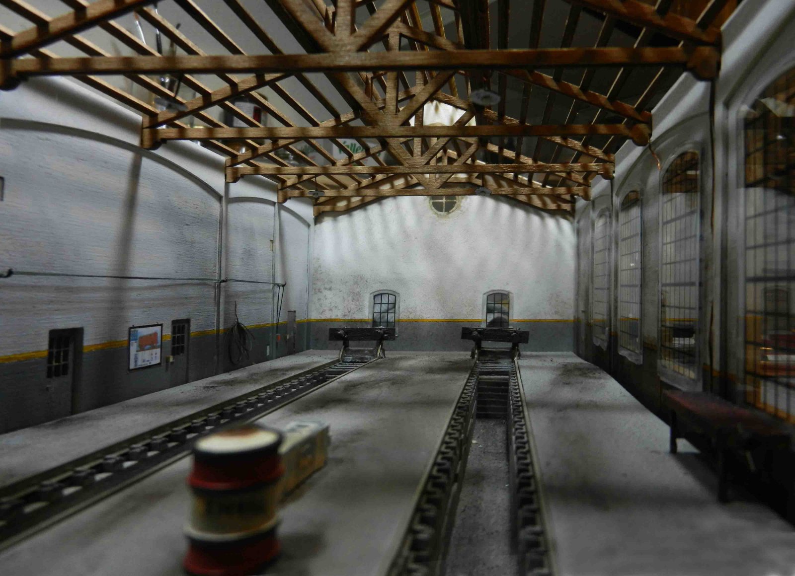

Le fosse... le fosse della rimessa principale non sono illuminate, primo perchè in epoca III non mi risulta fossero dotate di impianto di illuminazione, secondo perchè vista la posizione dell'edificio e l'altezza della vetrina da terra, non permettono la godibilità di tale finezza.
Cosi anche per la fossa eserena sotto la capria di sollevamento nel tronchino G1.
Piuttosto dovrò al momento giusto studiare bene l'illuminazione di tutti gli edifici e del piazzale, ne riparleremo.

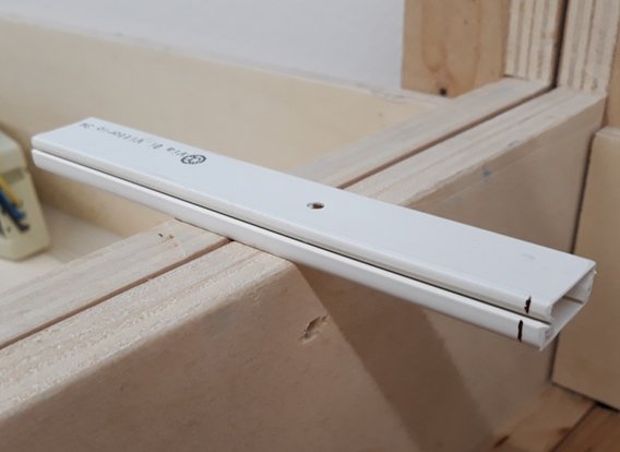

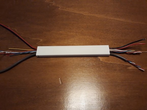

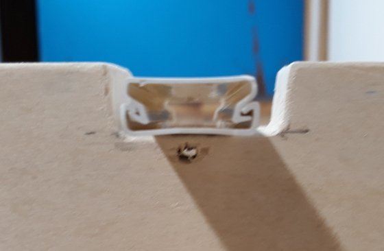

Antonino (aka antogar), la leva che impone un meccanismo sotto un piano amovibile, sarebbe di gran lunga difficile da mimetizzare e gestire, nel mio caso, comunque percorribile per chi ne ravvede l'uso sul suo impianto.
Il cablaggio del motore Tillig con i suoi sette cavetti è impegnativo e inoltre avrei dovuto gestire il cablaggio di 8 deviatoi sotto il piano per concentrare in un unico punto i deviatori a slitta, dovendo attraversare il collo di bottiglia della struttura portante centrale della vetrina.
Prova per la realizzazione di passaggio cavi
Verifica della sede
Verifica della sede
Canalina passaggio cavi, fissata sotto il piano amovibile
Questa è la soluzione per far passare solo pochi cavi indispensabili al funzionamento di due deviatoi e il bus trazione e il bus accessori.

Per la o le fosse da visita, credo che in epoca terza avessero l'illuminazione, altrimenti in inverno, dopo le 16 sarebbe stato impossibile lavorare.
Anche se non sono visibili più di tanto, secondo me rimane sempre la soddisfazione personale.
Ti allego un paio di foto delle mie, che però sono ambientate in epoca IV.
Buon lavoro

Roberto (aka Senialas)... complimenti vedo che hai curato gli interni, come la struttura del tetto e comunque rimane la soddisfazione di aver realizzato e portato in scala la realtà, molto bene.
Vista l'epoca IV è corretta l'illuminazione con la accortezza sempre di attenuare le luci, che a quei tempi vedevano le prime applicazioni del neon in generale ma che comunque dominavano le lampade ad incandescenza che di noto sappiamo siano tendenti al giallo.
Quanto al lavoro, per come erano organizzati i turni macchina e le lavorazioni in un deposito così piccolo, le attività dopo una certa ora erano affidati alle cure degli accudienti che avevano il compito di tenere la macchina in pressione ed ad effettuare altre incombenze nel deposito come le pulizie.

Molto bello Roberto, complimenti! Se ci fosse qualche attrezzo in più, un pò di sporcizia e qualche calendario con donnine nude sarebbe perfetto! :wink:

Bene... sotto al lavoro, oggi si punta alla posa della seconda fossa ed al cablaggio definitivo dei relativi tronchini e ad una serie di test di circolabilità
Ecco delle foto dei lavori già eseguiti nella zona rimessa principale.
Al prossimo aggiornamento...
