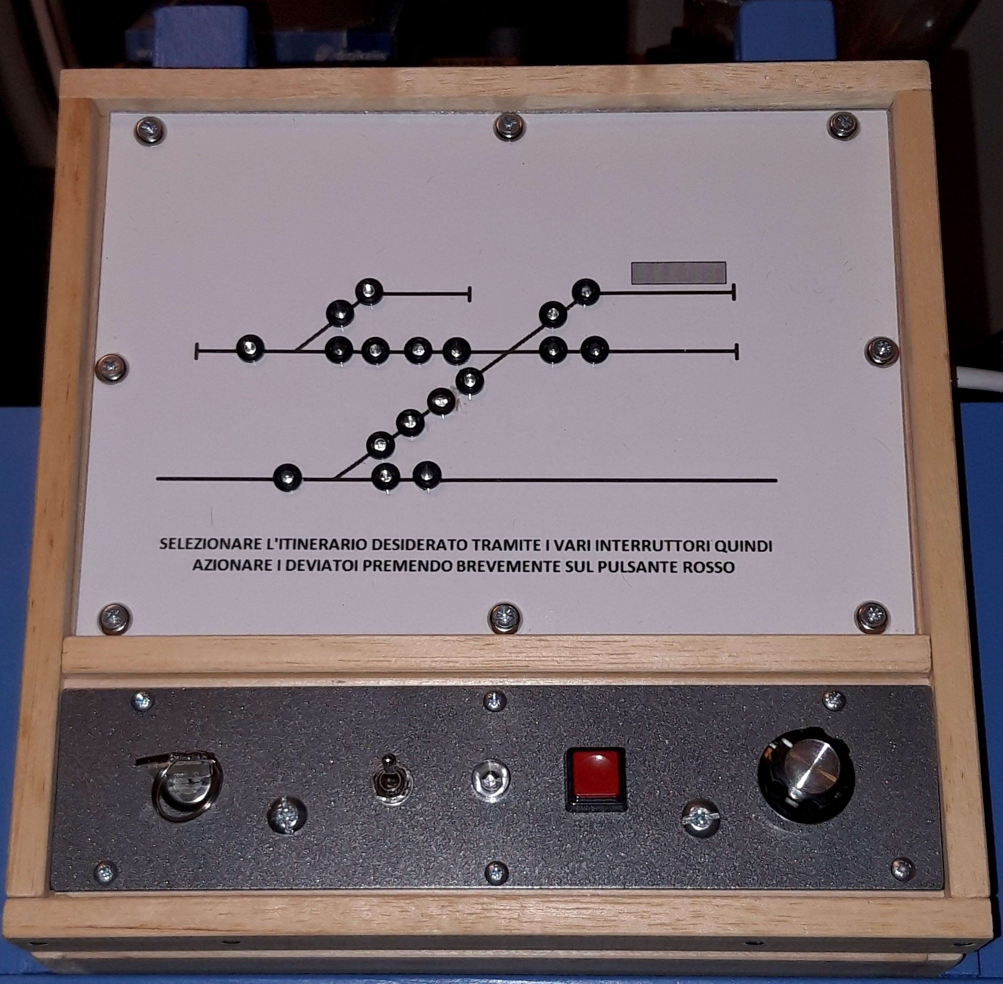

Ora sto sviluppando tra tanti lavori, i pannelli di comando.
Purtroppo mi sono imbattuto su dei laminati in formica, visto che sono molto resistenti e hanno la superficie liscia.
Ora ho un dilemma: so che la formica non si lascia verniciare e ho la necessità di incollare strisce che simulino i vari binari.
Il fondo è bianco e potrei lasciarlo tale ma con cosa incollo le strisce in plastica? La formica sembra resistere anche alle colle.
Che ne pensate? Grazie per i consigli.

Benritrovato Fabrizio, felice di vedere il tuo progetto tornare ad essere documentato qui sul nostro forum.
Essendo passato al DCC mi sono tolto da anni, l'incombenza del sinottico analogico per passare al digitale attraverso il sinottico sulla centrale ESU ECos e sul PC tramite software.
"Anticamente" avevo fatto cosi, disegnato il tutto con PC e stampato su foglio A4, poi plastificato e fissato al quadro grazie ai dadi dei pulsanti...

Se le dimensioni non sono eccessive potresti far incidere il sinottico con il laser, dopo aver preparato il disegno in CAD.

La cosa più semplice che mi viene in mente è quella di rimarcare le linee con righello e un pennarello indelebile e poi una spruzzata di trasparente (meglio opaco secondo me) perchè nel tempo non si scolori.
E con un minimo di accortezza lo puoi fare senza smontare gli interruttori.

Si Doc ma la domanda è......sul lucido liscio della formica attacca la vernicie o il trasparente?

brennerlok ha scritto: lunedì 8 gennaio 2024, 18:46 Si Doc ma la domanda è......sul lucido liscio della formica attacca la vernicie o il trasparente?
Le vernici trasparenti spray dovrebbero attaccare.....l'unica è fare una prova su un campione a parte.
Fai un disegno con il pennarello indelebile (magari anche qui ce ne vorrà un tipo particolare rispetto ad un altro) e dopo qualche minuto prova a fissarlo con lo spray.

Penso che debba scartavetrare leggermente la superficie e poi trattare con vernice e simili. Togliere effetto lucido appunto che repelle colle e affini.
Il fondo volevo farlo nero, e poi strisce gialle o bianche.

Aridaie... prima fai il disegno su foglio A4 (o di adeguata misura rispetto al quadro), poi lo poggi sul sinottico... se ti piace allora smonti tutti i pulsanti, fissi il foglio o scartavetri e vernici a tuo piacimento il tutto e poi rimonti i pulsanti.
Smonta e rimonta i pulsanti per evitare casini con vernici e/o polveri da scartavetratura, non fidarti di mascherature ai pulsanti.
Poi fai come meglio credi...

Per i pannelli ho smontato il tutto, sto facendo delle prove in incollaggio su superficie liscia o carteggiata, per valutare le varie colle da usare-
Potrei anche coprire il tutto con foglio adesivo nero e poi applicare strisce gialle sempre adesive sopra.
Anche lasciare il bianco del pannello stesso va bene ma devo trovare la soluzione ottimale per le strisce rappresentante il tracciato.
Doc ti ricordi male; il mio tracciato è analogico......forse opto per farlo commutabile anche per il digitale, ma la gestione scambi e affini rimane analogica.
Si ho capito che posso plastificare un foglio, ottima soluzione anche questa.....valuteremo.

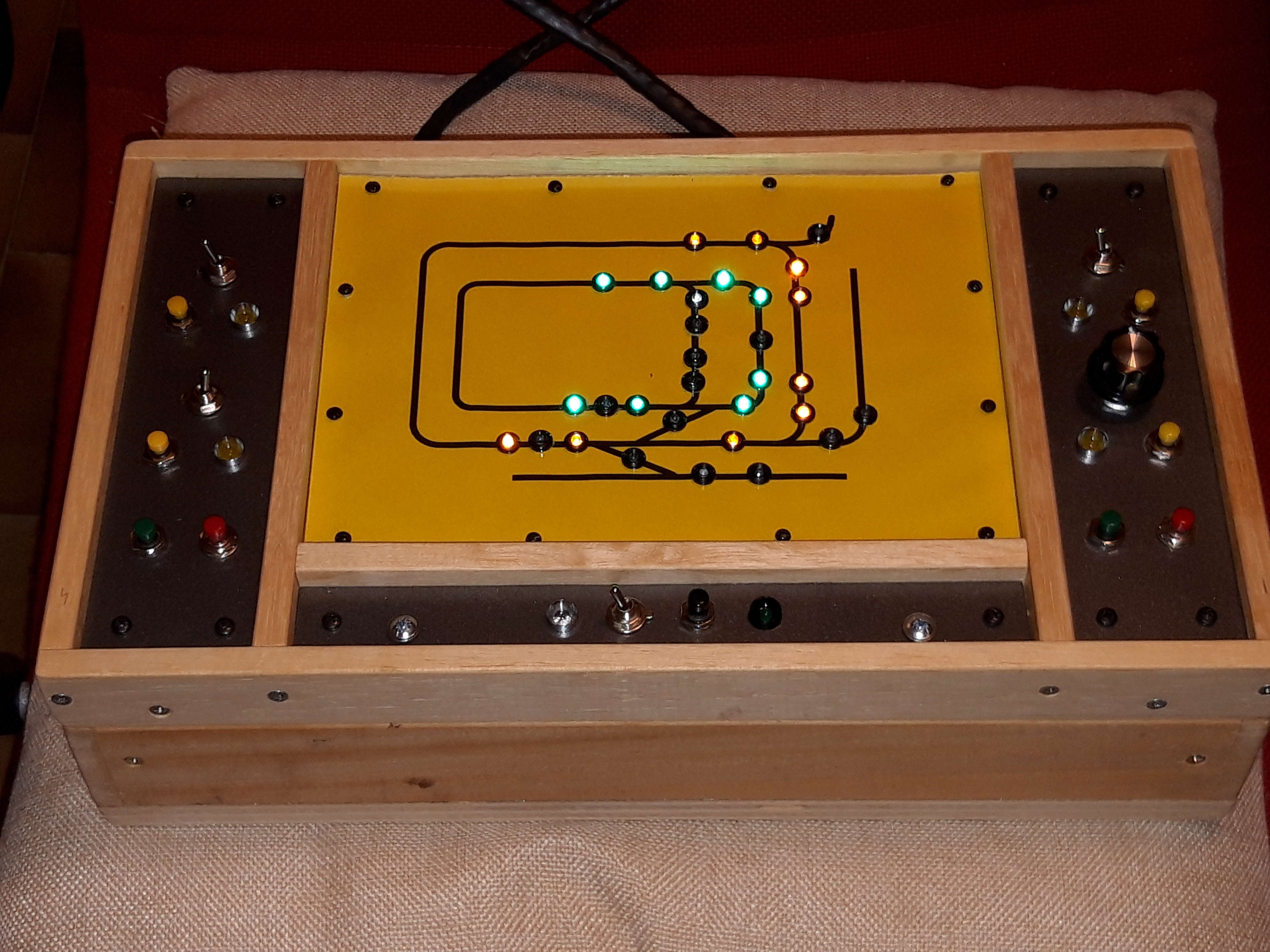

Fabrizio, chiedo scusa, avevo capito che gestivi in analogico gli accessori del tracciato ma pensavo avessi digitalizzato e loco.... [101]
Per quanto riguarda il sinottico, se non ti incaponisci con lo sfondo nero ma usi un foglio (anche colorato) ma stampato a pc con linee nere, puoi usare un sandwich di due fogli di policarbonato o plexiglass da 1 mm con in mezzo detto foglio stampato e costruirti un sinottico a misura. Io ne ho fatti tutta una serie; se il piano è eccessivamente ampio, per non far flettere i fogli di plexiglass tendevo a porre sugli stessi solo i led luminosi mentre ponevo i pulsanti su barrette zincate. Qualche esempio di quelli realizzati.

Fabrizio, mi è venuta una idea.....dici che vuoi usare delle strisce bianche per disegnare lo schema dei binari su fondo nero.
Allora fallo su un foglio di plexiglass da 1 mm di spessore. Quando avrai posato tutte le strisce, colora di nero opaco (spray acrilico) tutto il foglio, ovviamente dalla parte dove hai posato le strisce.
Una volta asciutto togli le strisce. Poni il foglio di plexiglass su un supporto (può essere un atro foglio di plexiglass da 1 mm, oppure una lastra metallica o plastica di ugual spessore) con sotto uno o più fogli bianchi. In questo modo avrai disegnato bianco su sfondo nero il tuo tracciato. Non ti resta che fissare i due fogli e procedere a forare e inserire led, pulsanti e levette.
Che ne dici? [104]

Grazie Doc per il tuo interessamento....geniale come idea ma da come ti ho mostrato in foto ho risolto con delle strisce adesive per auto e devo dire che funziona. Non hanno un adesivo appiccicoso ma aderiscono alla perfezione sulla superficie in lamina.

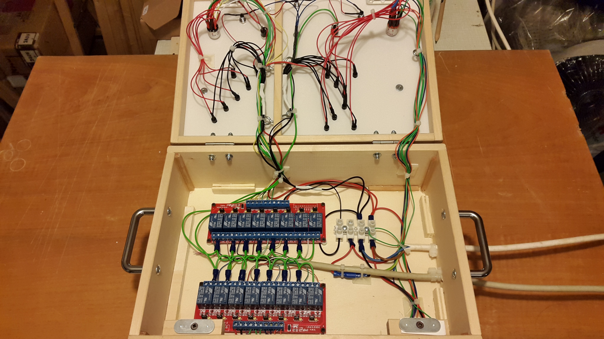

Ora ho altri problemi con i led che mi si bruciano ; sto cablando il pannello con pulsanti e led per ottenere la posizione dello scambio sfruttando le bobine dello scambio per far circolare la corrente che mi accenda il led ma c'è qualcosa che mi sfugge. Ho deciso di alimentare il sistema in alternata, cablo il tutto ma quando alimento e provo un po a far funzionare gli scambi dopo un po i led si fottano. Io metto una sola resistenza sul positivo in comune dei due led; è qui che sbaglio? C'è chi dice che ci vogliono due resistenze una per ogni led messa sul catodo di ognuno. La totale che ho messo è di 2.2 k senza mettere il diodo in cotrofase in parallelo ai led. Dove sbaglio?

Non sono bravo in elettronica, tutt'altro. Però un mio amico (preparato) diceva sempre di proteggere i led con un diodo raddrizzatore in serie, che mantenga la conducibilità e che lo protegga dalle tensioni e correnti inverse. Poi l'ho visto anche nell'illuminazione dei fanali delle locomotive: diodo e led! Vedi un po'!

Avendo sempre alimentato i led con corrente continua non mi sono mai posto il problema ma credo proprio che con alimentazione in corrente alternata sia il caso di proteggere i led con il diodo in serie. Altro non saprei dirti con i pochi dati che hai comunicato.

Si Doc sono d accordo con te anche se il led dovrebbe già auto proteggersi visto che si comporta come un diodo. Poi dipende dalla qualità e dalle sue caratteristiche. Domani farò una prova mettendo un resistore per ogni catodo e non più uno solo sul positivo in comune e vediamo che succede. Proverò a mantenere anche il diodo in serie ai led.

Potresti anche semplificare le cose mettendo un ponte di diodi all'ingresso del quadro comandi così da far arrivare corrente continua solo ai led. Meglio che mettere diodi in serie ad ogni led; che ne dici?
