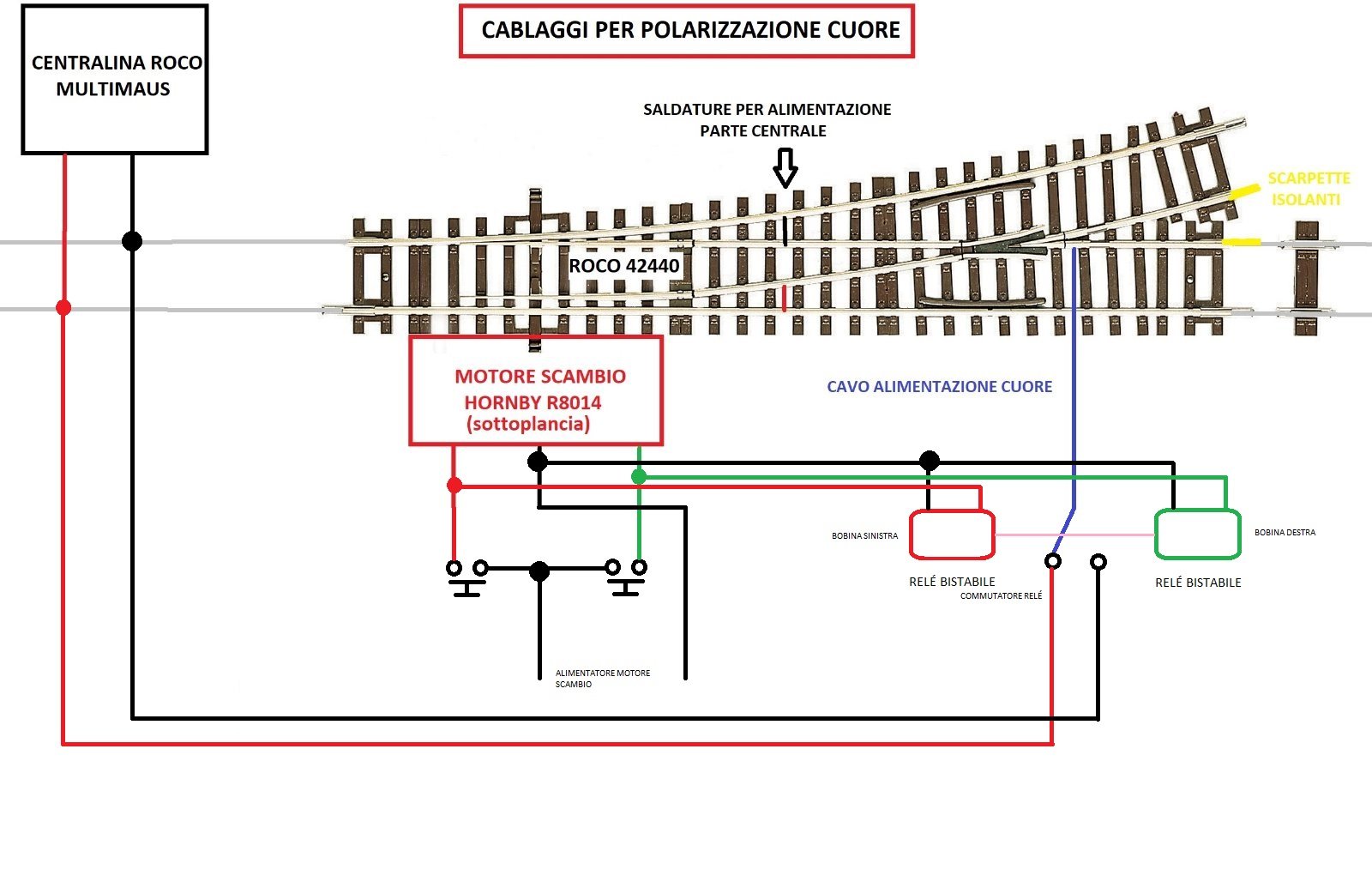

Buon pomeriggio a tutti, da vero neofita torno a chiedere l'aiuto di voi esperti.
Chiedo scusa in anticipo per la domanda che a molti di voi sembrerà banale ma che per un appassionato alle prime armi con una scarsa dimestichezza in campo elettrico come me è un vero grattacapo. :oops:
Ho gia letto molti tutorial e altri post piu datati sempre in questo forum ma ho la testa dura e non ci capisco molto.

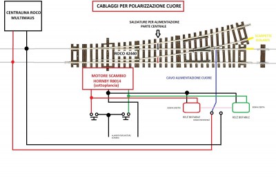

Veniamo al dunque, prima di cominciare la realizzazione vera e propria del mio plastico vorrei fare alcune prove per acquisire una maggiore dimestichezza con gli impianti elettrici e i vari cablaggi.
Mi trovo quindi ad affrontare il primo problema, ovvero i cablaggi per la polarizzazione del cuore dello scambio. Premetto che il mio plastico sarà digitale anche se gli scambi non saranno gestiti tramite centralina ma attraverso pulsanti e interruttori questo per rendere il tutto piu "divertente" visto che si tratterà di una zona industriale. Per fare le prime prove volevo usare del materiale che ho gia in casa, si tratta di uno scambio Roco (42440) e di un motore per scambi Hornby (R8014) da inserire sottoplancia.
Ora avendo letto numerosi tutorial e non avendo capito quasi nulla ho deciso di provare a fare uno schema molto semplificato, spero che qualcuno di voi riesca a completarlo e a ricaricarlo con i cablaggi corretti cosi da poter comprendere la logica del tutto.
I tre fili (rosso, nero e verde) che escono dal motore dello scambio sono quelli che vengono venduti gia saldati allo stesso.
Spero che qualcuno riesca a venire in mio aiuto completando i cablaggi in maniera corretta e correggendo eventuali errori della foto che allego.
Grazie a quelli che risponderanno e Buona Pasqua a tutti!
Gabriele

Il motore scambi in oggetto è formato da due solenoidi che per funzionare correttamente deve essere pilotato da impulsi:
R8014-Point-Motor.pdf
Altrimenti i solenoidi stessi si scaldano e potrebbero bruciarsi.
A questo scopo, Hornby produce il commutatore a molla R044:
https://www.amazon.it/Hornby-R044-Inter ... B000H5V0RK
che però non può gestire la polarizzazione del cuore.
Il cuore di uno scambio, deve essere alimentato di continuo tramite un commutatore a due vie in modo tale che il cuore stesso venga alimentato con la tensione della rotaia destra o sinistra in base alla posizione degli aghi.
La soluzione, nel tuo caso, è quella di utilizzare un relè bistabile a doppia bobina collegato al dispositivo R044 in modo tale che sui suoi contatti mantenga il cuore constantemente polarizzato.
Se non vuoi usare il comando Hornby R044, puoi usare benissimo dei comuni pulsanti normalmente aperti in questo modo:

Buongiorno a tutti, dopo aver passato questi giorni a "studiare" torno a rivolgervi alcuni quesiti.

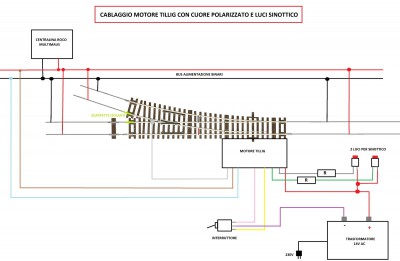

Vorrei realizzare un piccolo circuito di prova con uno scambio Roco (cuore polarizzato) + motore per scambi sotto plancia Tillig + interruttore di comando + luci sinottico.
Ora da quello che ho capito i motori tillig hanno il fine corsa e quindi non hanno bisogno di particolari accorgimenti per "isolarli" quando non vengono utilizzati, corretto?
Guardando una guida che ho trovato in questo forum e confrontandolo anche con altri schemi ho provato a realizzare un piccolo circuito a computer di come dovrebbe venire il tutto, mi confermate che è corretto? Se cosi non fosse cosa devo cambiare?
Le due luci per sinottico che sono inserite nello schema non sono luci a led.
Nonostante io abbia fatto gia passi avanti ho ancora alcuni dubbi, per esempio, quelle due resistenze a cosa servono? Per ridurre la corrente che arriva dal motore dello scambio ed evitare che la luce stessa bruci?
E ancora, se volessi sostituire quelle due luci con led, dovrei aggiungere altre resistenze oltre a quelle due gia presenti?

Non conosco i motori Tillig.
Cosa intendi per "isolarli"? I fine corsa servono a disalimentare il motore quando ha compiuto la sua corsa.
Le resistenze servono a ridurre la tensione ai capi del led di segnalazione

Il tuo schema in generale è corretto; c'è una imperfezione evidente nell'indicare un polo + e uno - sul trasformatore a corrente alternata come se fosse invece a corrente continua. Le resistenze sono poste solo ed esclusivamente per ridurre la tensione in arrivo alle lampadine e potrebbero essere omesse se le lampadine fossero adatte al voltaggio di 12-14 volt. Servono invece le resistenze, e dovranno essere opportunamente calcolate, in caso si usassero dei led.
Il fine corsa non isola ma stacca il contatto elettrico quando il motore ha raggiunto il termine della sua corsa in un senso o nell'altro, evitando un suo surriscaldamento o peggio. Ed è proprio regolando la posizione dei contatti dei fine corsa che si può regolare millimetricamente lo spostamento dell'asta di manovra del motore

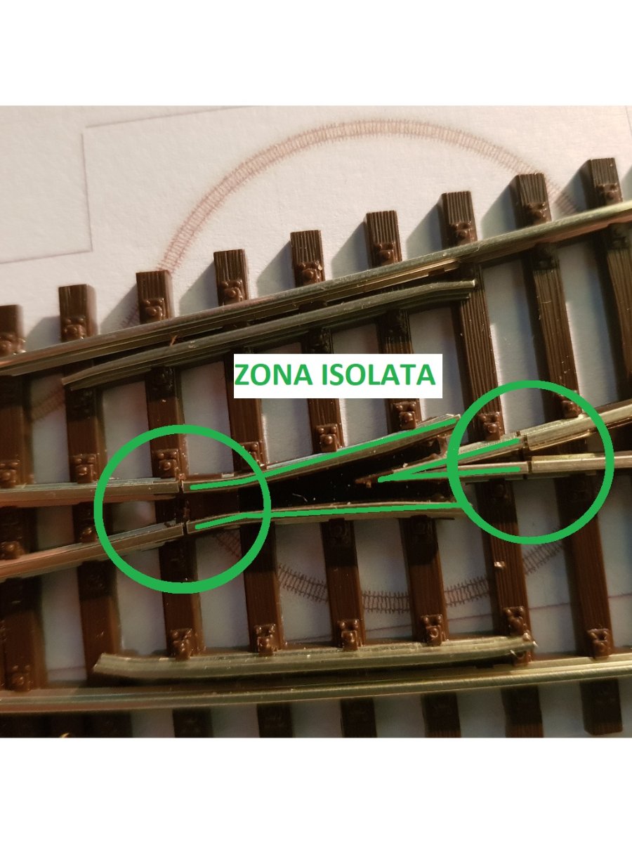

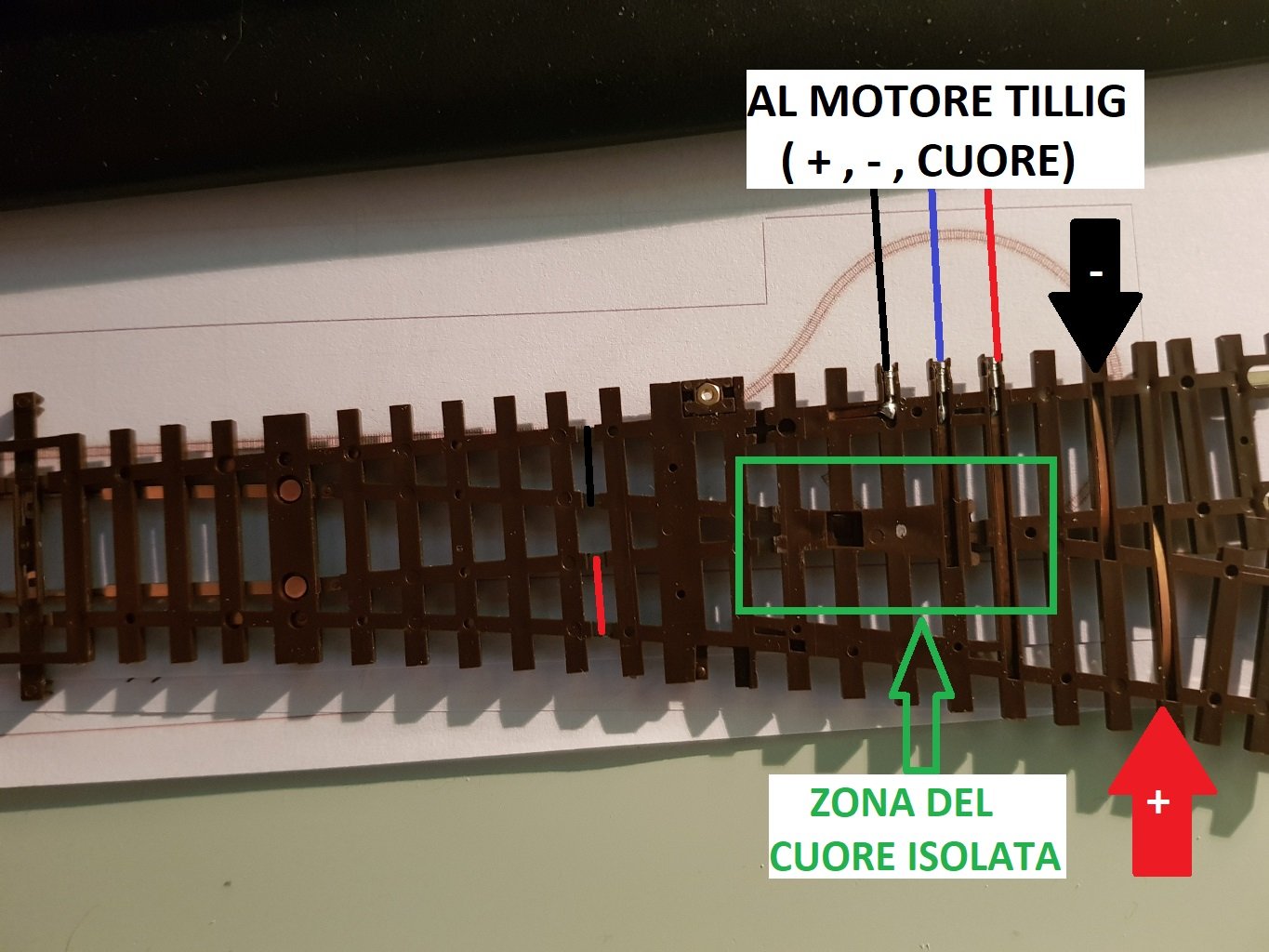

Proprio oggi mi è arrivato il materiale per cominciare a fare le prove, (motore e scambio) e ho notato che lo scambio roco che ho acquistato presenta alcune differenze rispetto ad altri scambi che avevo gia (per esempio peco, piko o hornby)
Innanzitutto non ha la molla per tenere in posizione gli aghi ma avendo il motore tillig il fine corsa questo non dovrebbe essere un problema, giusto?
In secondo luogo ho notato che il cuore dello scambio sembra gia isolato, (fessure cerchiate in verde) un altro fattore che mi fa pensare cio è che nella parte sottostante sono gia presenti i 2 collegamenti con le rotaie "esterne" (freccie rosse e nere) con cui alimentare con la giusta polarità le rotaie "interne" che vanno dal cuore gia isolato alla fine dello scambio rendendo cosi non necessario l'uso delle scarpette isolanti. Qualcuno di voi ha gia polarizzato questi scambi? Mi confermate che il mio ragionamento è corretto?
Allego due foto per farvi capire meglio.
Corretto: il motore Tillig tiene in posizione gli aghi senza bisogno di molle.
Non ho usato deviatoi di quella marca ma credo che le tue conclusioni siano tutte esatte. Non ti resta che munirti di un tester economico e fare le prove del caso come illustrato nella guida cui fai riferimento. :wink:
