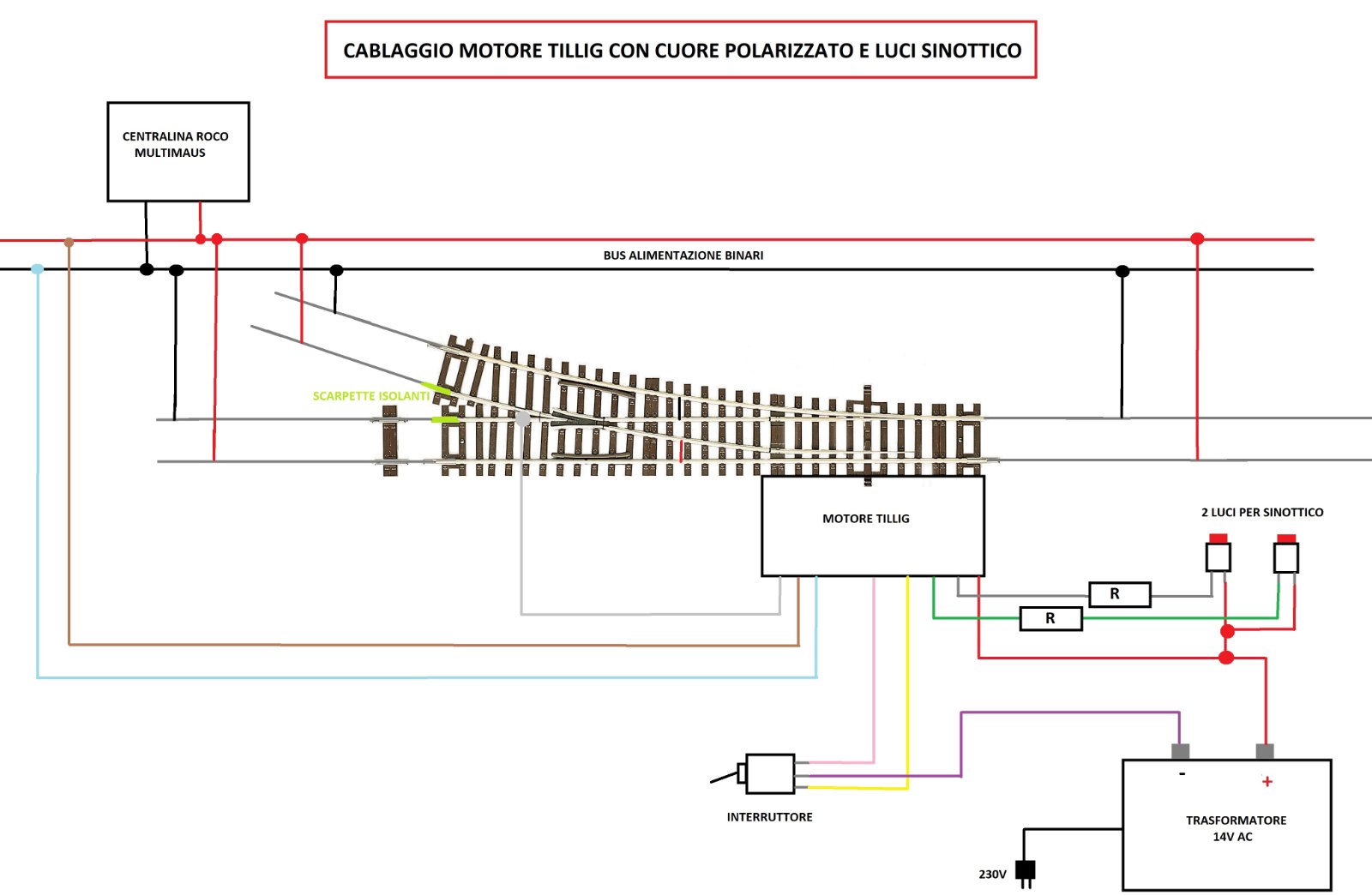

Buongiorno a tutti, dopo aver passato questi giorni a "studiare" torno a rivolgervi alcuni quesiti.
Vorrei realizzare un piccolo circuito di prova con uno scambio Roco (cuore polarizzato) + motore per scambi sotto plancia Tillig + interruttore di comando + luci sinottico.
Ora da quello che ho capito i motori tillig hanno il fine corsa e quindi non hanno bisogno di particolari accorgimenti per "isolarli" quando non vengono utilizzati, corretto?
Guardando una guida che ho trovato in questo forum e confrontandolo anche con altri schemi ho provato a realizzare un piccolo circuito a computer di come dovrebbe venire il tutto, mi confermate che è corretto? Se cosi non fosse cosa devo cambiare?
Le due luci per sinottico che sono inserite nello schema non sono luci a led.
Nonostante io abbia fatto gia passi avanti ho ancora alcuni dubbi, per esempio, quelle due resistenze a cosa servono? Per ridurre la corrente che arriva dal motore dello scambio ed evitare che la luce stessa bruci?
E ancora, se volessi sostituire quelle due luci con led, dovrei aggiungere altre resistenze oltre a quelle due gia presenti?
Grazie ancora per la pazienza, offrirò un caffè a chi mi aiuterà :wink:

Manovra95 ha scritto: venerdì 17 aprile 2020, 10:44 Buongiorno a tutti, dopo aver passato questi giorni a "studiare" torno a rivolgervi alcuni quesiti.
Non conosco i motori Tillig.
Cosa intendi per "isolarli"? I fine corsa servono a disalimentare il motore quando ha compiuto la sua corsa.
Le resistenze servono a ridurre la tensione ai capi del led di segnalazione
Messaggi: 6516
Re: Aiuto per polarizzazione cuore scambio
#8 Messaggio da Docdelburg »
Il tuo schema in generale è corretto; c'è una imperfezione evidente nell'indicare un polo + e uno - sul trasformatore a corrente alternata come se fosse invece a corrente continua. Le resistenze sono poste solo ed esclusivamente per ridurre la tensione in arrivo alle lampadine e potrebbero essere omesse se le lampadine fossero adatte al voltaggio di 12-14 volt. Servono invece le resistenze, e dovranno essere opportunamente calcolate, in caso si usassero dei led.
Il fine corsa non isola ma stacca il contatto elettrico quando il motore ha raggiunto il termine della sua corsa in un senso o nell'altro, evitando un suo surriscaldamento o peggio. Ed è proprio regolando la posizione dei contatti dei fine corsa che si può regolare millimetricamente lo spostamento dell'asta di manovra del motore

Ringrazio Roberto e Mauro per la risposta, per quanto riguarda il discorso di "isolare" il motore mi sono espresso male io ma il significato era quello che avete ripetuto anche voi, il fatto che i motori tillig abbiano il fine corsa e che quindi vengano alimentati automaticamente solo per il tempo necessario a spostare l'ago in posizione.
Ho letto con molto interesse la tua guida Mauro e l'ho trovata molto interessante, vedrò di munirmi di questo strumento per effettuare tutte le prove del caso.
Proprio oggi mi è arrivato il materiale per cominciare a fare le prove, (motore e scambio) e ho notato che lo scambio roco che ho acquistato presenta alcune differenze rispetto ad altri scambi che avevo gia (per esempio peco, piko o hornby)
Innanzitutto non ha la molla per tenere in posizione gli aghi ma avendo il motore tillig il fine corsa questo non dovrebbe essere un problema, giusto?
In secondo luogo ho notato che il cuore dello scambio sembra gia isolato, (fessure cerchiate in verde) un altro fattore che mi fa pensare cio è che nella parte sottostante sono gia presenti i 2 collegamenti con le rotaie "esterne" (freccie rosse e nere) con cui alimentare con la giusta polarità le rotaie "interne" che vanno dal cuore gia isolato alla fine dello scambio rendendo cosi non necessario l'uso delle scarpette isolanti. Qualcuno di voi ha gia polarizzato questi scambi? Mi confermate che il mio ragionamento è corretto?
Allego due foto per farvi capire meglio.

Manovra95 ha scritto: lunedì 20 aprile 2020, 21:37 ..........
Corretto: il motore Tillig tiene in posizione gli aghi senza bisogno di molle.
Non ho usato deviatoi di quella marca ma credo che le tue conclusioni siano tutte esatte. Non ti resta che munirti di un tester economico e fare le prove del caso come illustrato nella guida cui fai riferimento. :wink:
