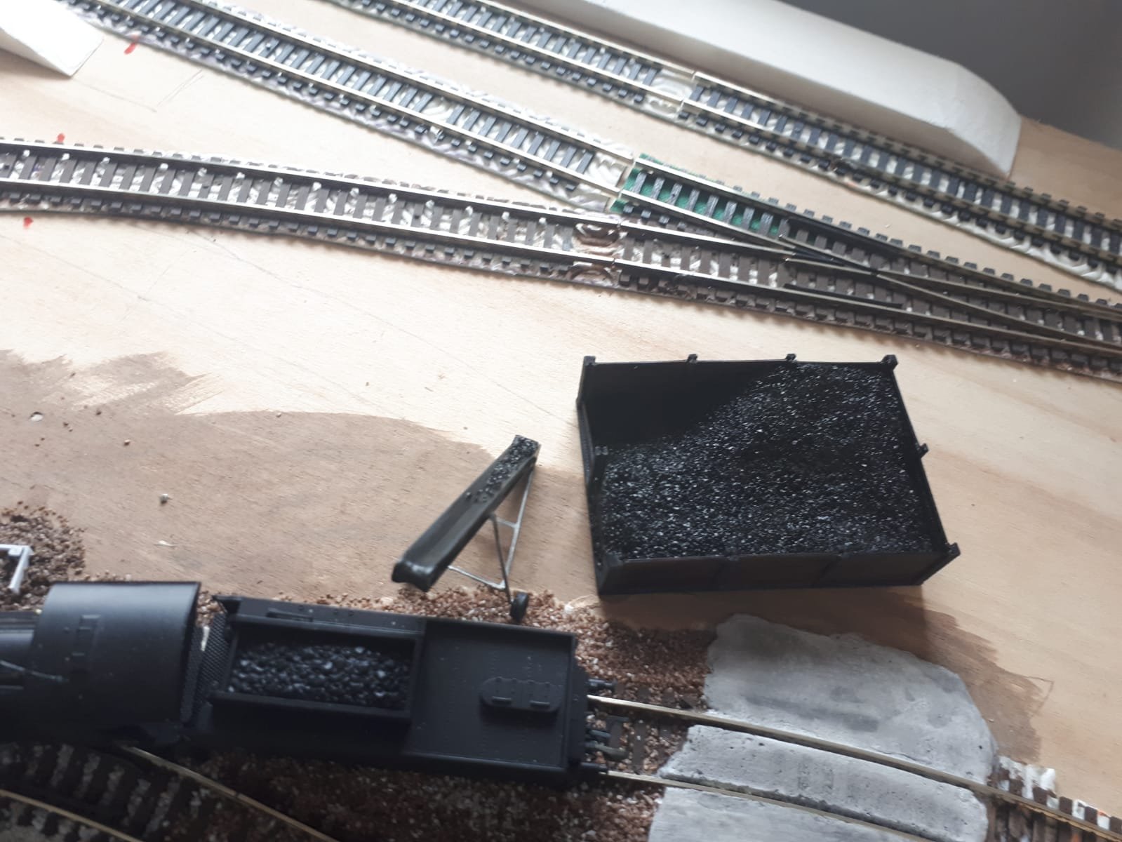

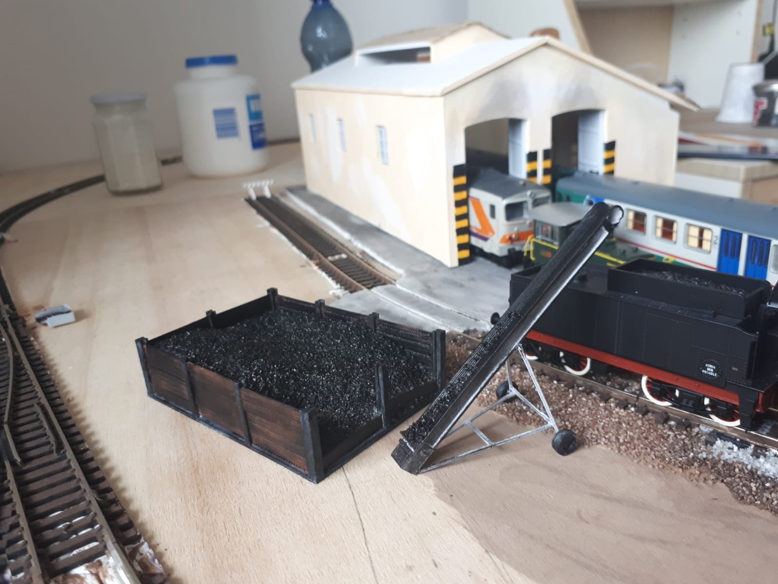

Prima di tutto ho completato carbonaia e nastro caricatore:
A Massy dico che son stati invecchiati con coloriad olio e che li ho trovati semplici da usare e con una ottima resa

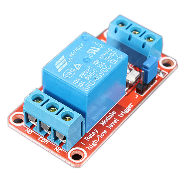

Poi ho fatto una operazione a cuore aperto sul pannello di controllo: ho installato un modulo relais, che collegato ad Arduino va a disalimentare i servi usati per gli scambi, quando non si devono muovere. In questo modo ho eliminato definitivamente il ronzio dei servi, che per quanto ben registrati, dopo un pò di giorni ricompariva.
Dopo questa modifica, ho tagliato la testa al toro.
Il modulo usato è questo:
pagato meno di 2 € su ebay un pò di mesi fa.

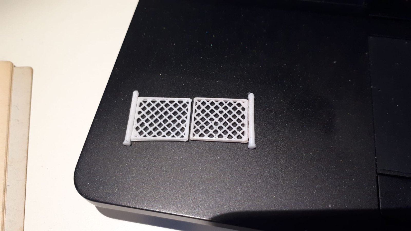

cancello Fs home made, fatto a partire dai disegni.
Su questo ho sudato ed ho anche dovuto cambiare l'ugello alla stampante, ugello che non ero riuscito a far funzionare la prima volta... ma alla fine tutto bene!

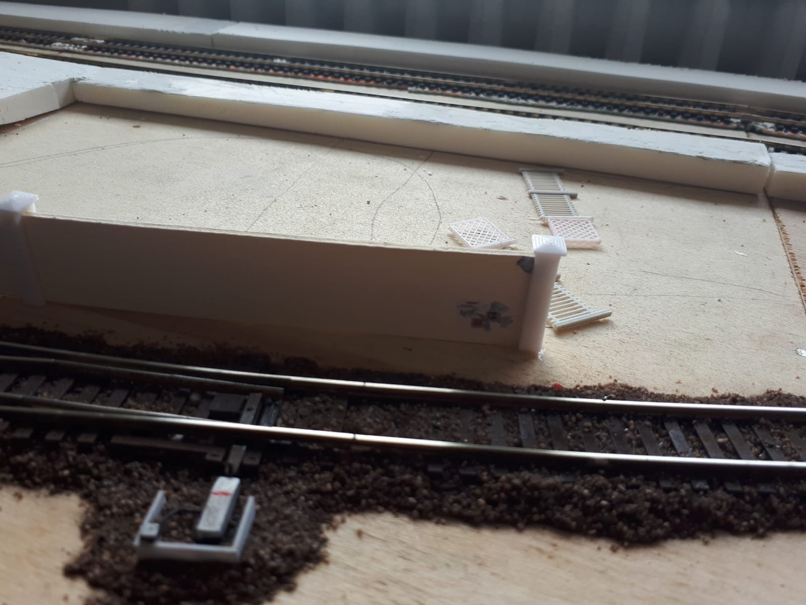

Ed ecco il muro che ho eretto nel plastico, per dividere il deposito dalla strada:
Vanno ancora pitturate le colonne e va invecchiato, nel frattempo, ieri sera ho fatto il posto di rifornimento del gasolio.

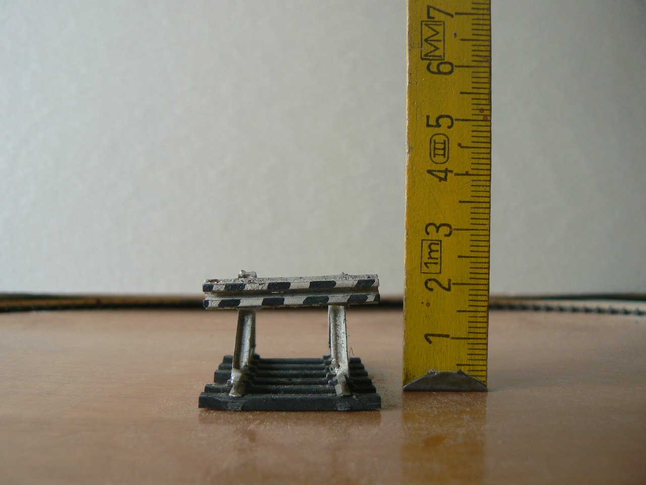

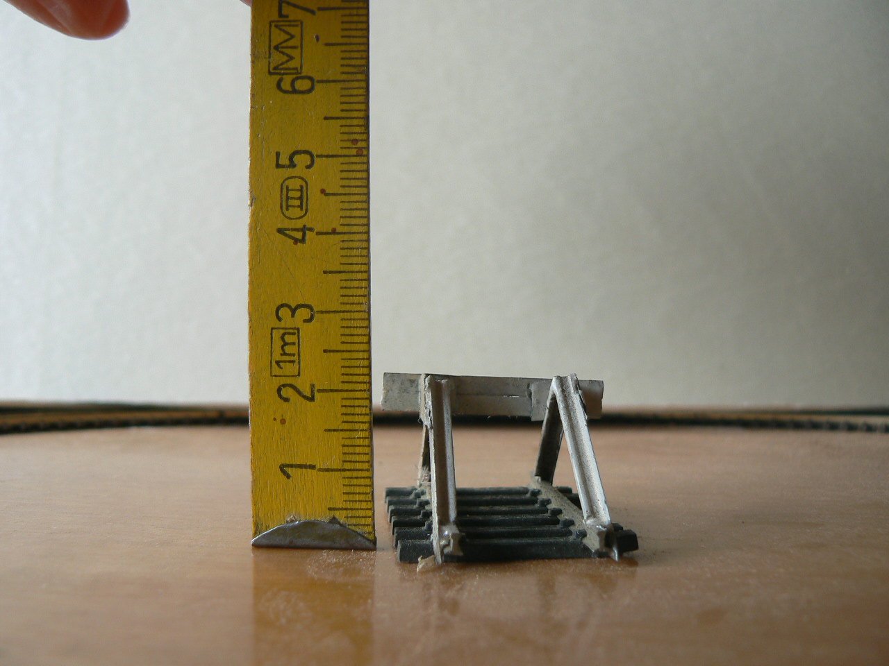

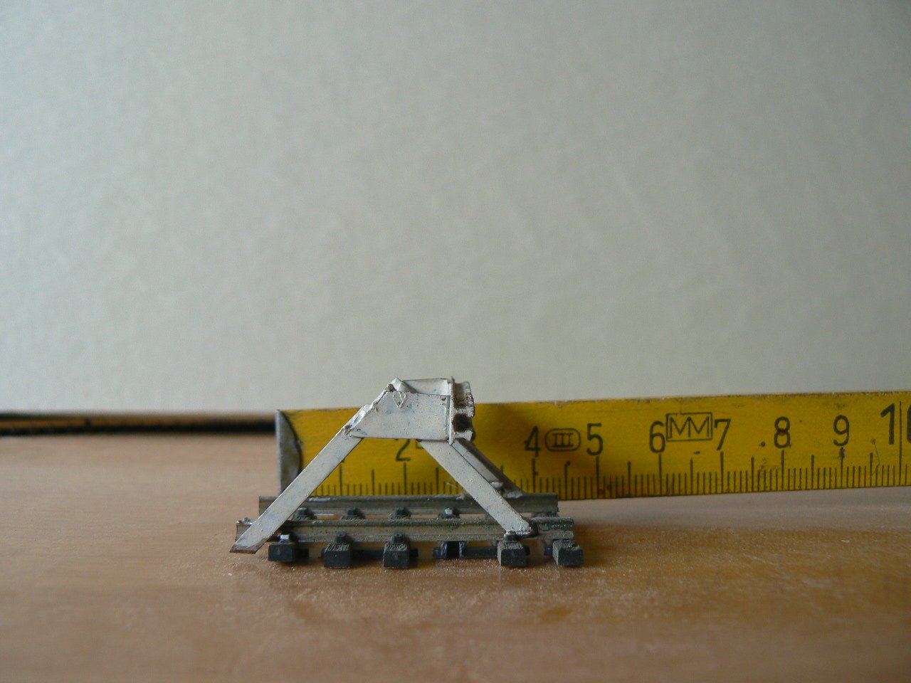

Se può servire, qualche decennio fa avevo fatto questo
le misure le avevo prese direttamente, non avevo riprodotto i bulloni e saldare non è mai stata una delle mie specialità per cui abbiate pietà
:D

Grazie Franco, li trovo belli!

Di nulla, in realtà è uno solo :lol: non si sa come sopravvissuto a un paio di traslochi, smontaggio del plastico e ancor meno su come sia riemerso da dove era finito. Quasi come nella realta sono solo spezzoni di rotaia attaccati insieme e verniciati ... il vantaggio è che contro questi ci puoi andare a sbattere.

mah ti dirò, anche quelli fatti con la stampante mi hanno sorpreso, ci ho già schiantato un paio di volte i treni e per ora resistono :) certo i tuoi li puoi prendere a martellate

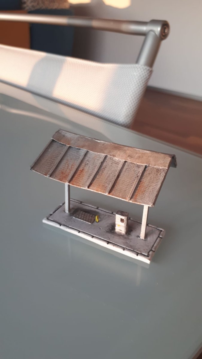

#62 Messaggio da Nick8526 »

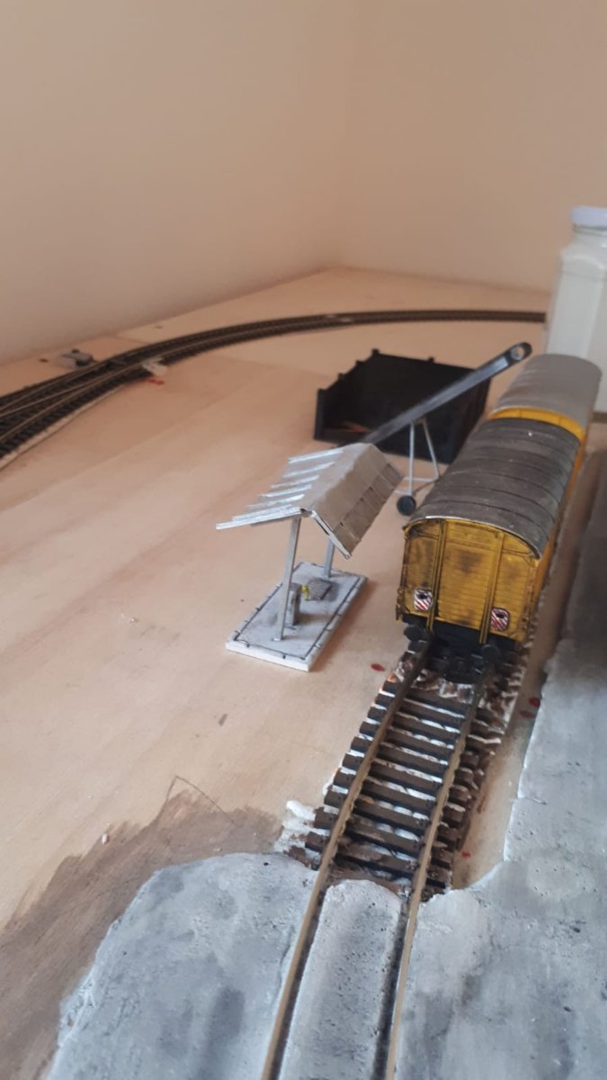

ciao qualche novità, poche perchè ho ripreso a lavorare.
Posto rifornimento gasolio (manca ancora il tubo)

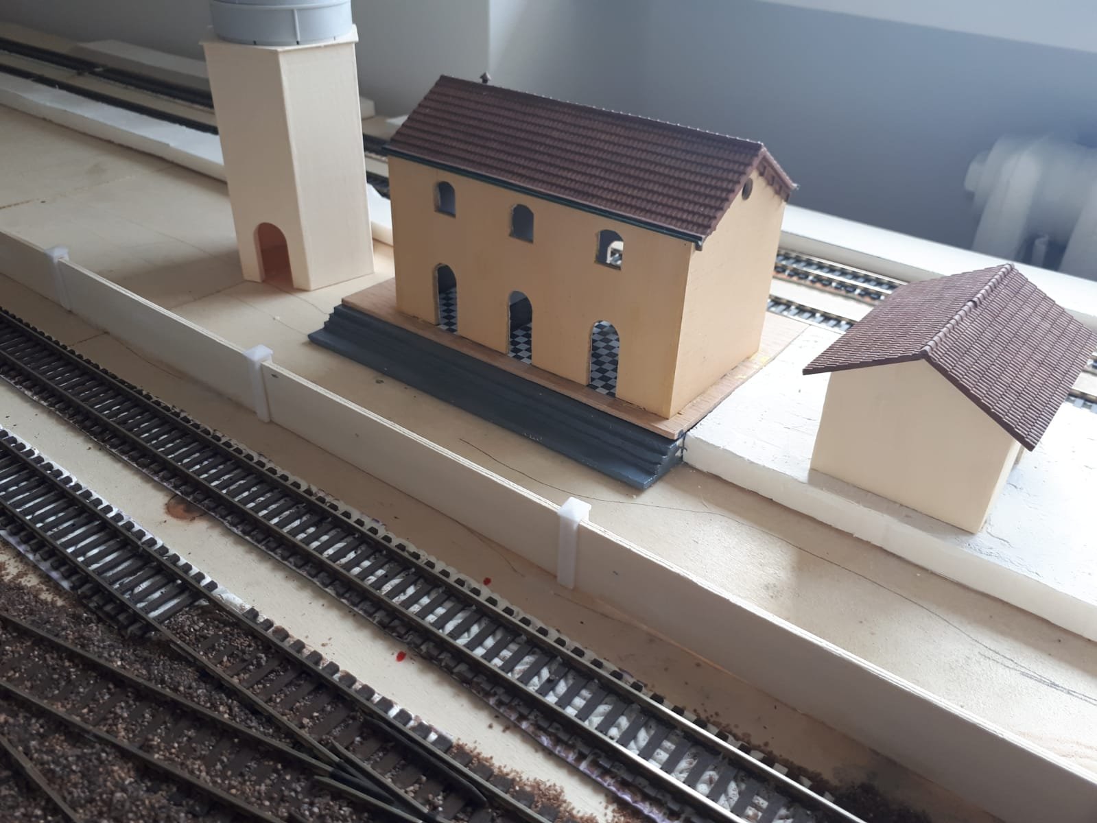

ciao a tutti, qui i lavori procedono, anche se il virus ha impattato sull'approvvigionamento delle materie prime.

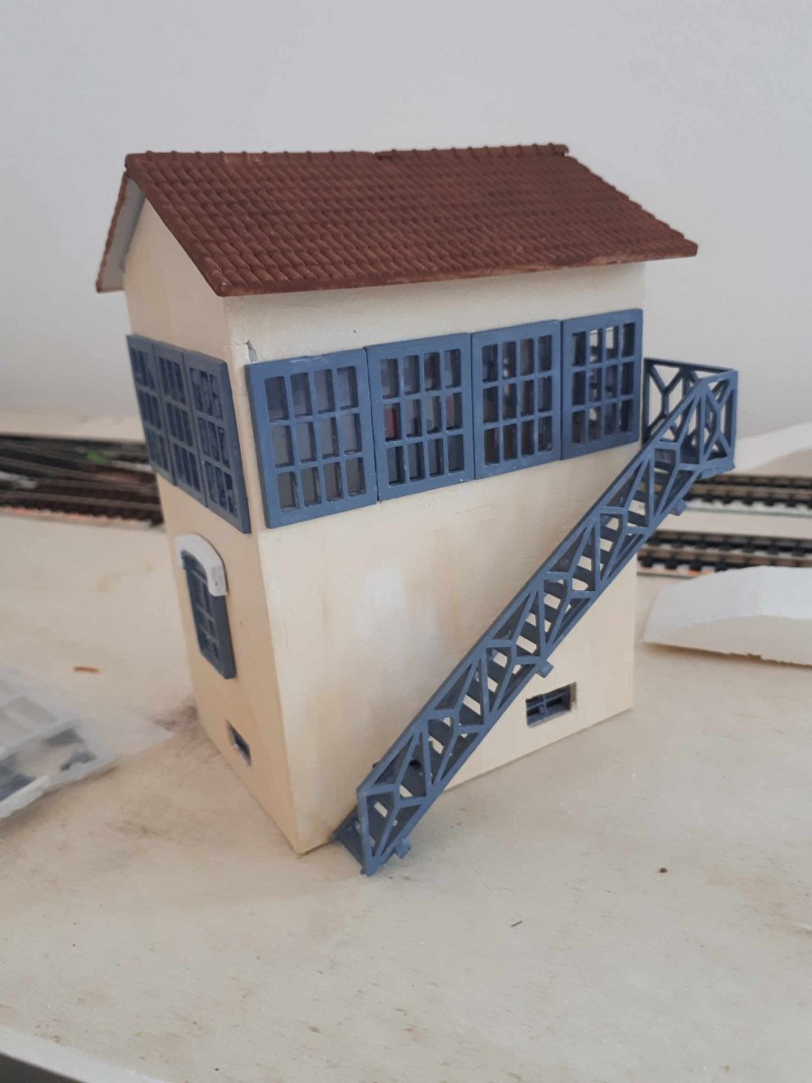

Ho ultimato la cabina, che però non mi soddisfa nella finestratura, penso che prima o poi la rifarò...

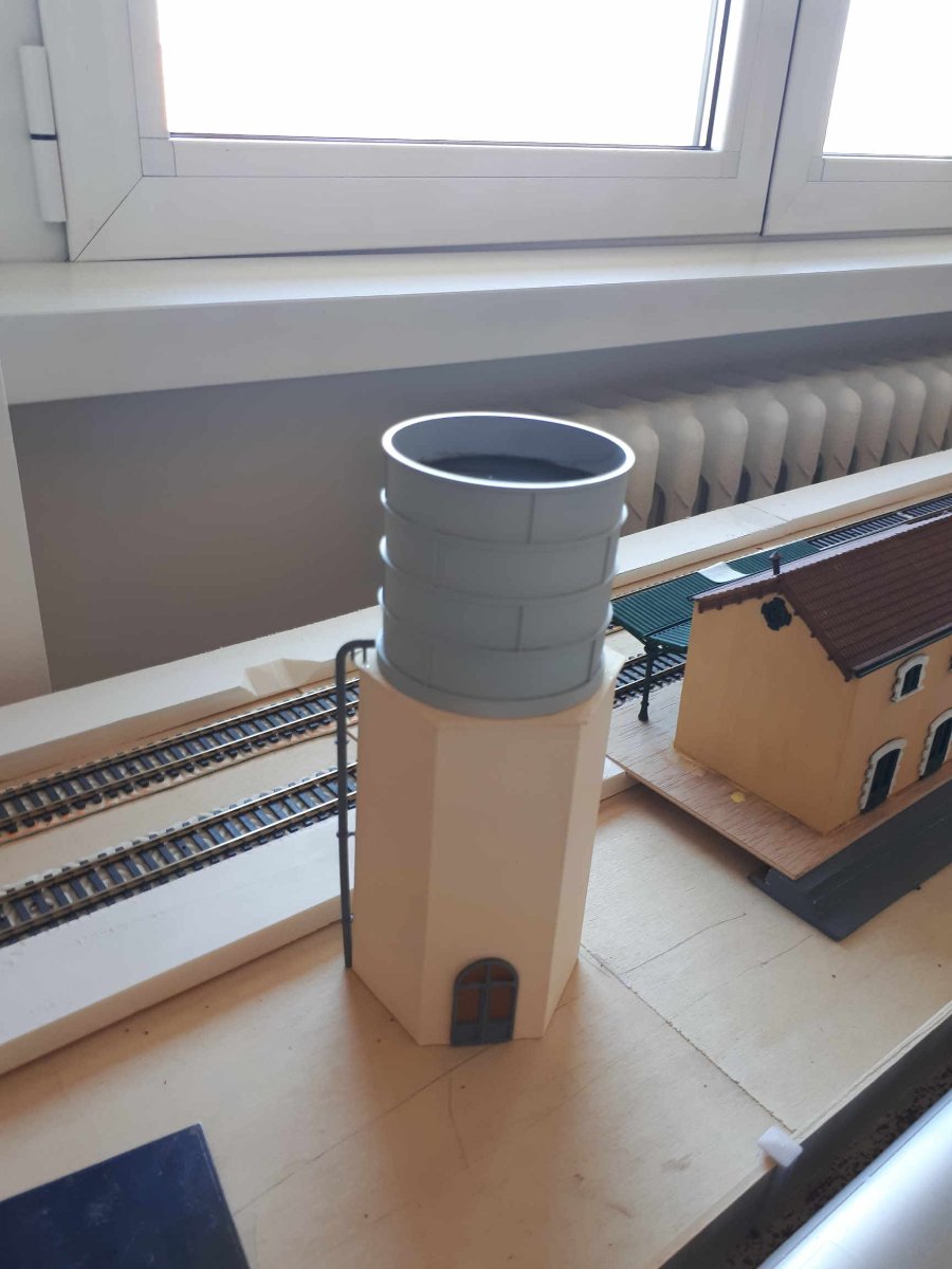

Ho anche ultimato la torre idrica, devo solo invecchiarla:

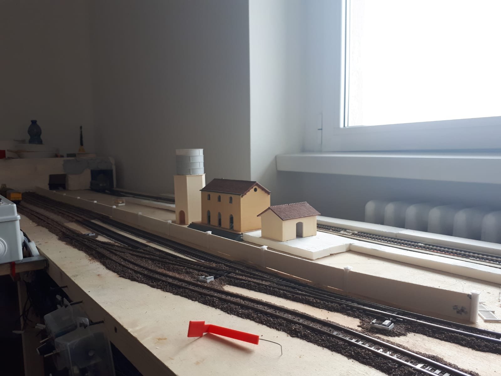

ho anche costruito la stazione nascosta, che è posta su un'asse di legno collegabile al plastico. Qui ha colpito la scarsità di materie prime, ho dovuto usare un'asse che avevo in box ed un pezzo di battiscopa...
Purtroppo poi ho pure quasi finito il PLA per la stampante, quindi non ho potuto stampare tutte le barriere, ma ho dovuto ripiegare sul cartone in attesa del PLA.
Ora sto sistemando l'impianto elettrico della stazione nascosta e sto ragionando su come proseguire per il paesaggio.

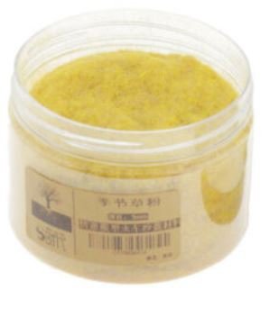

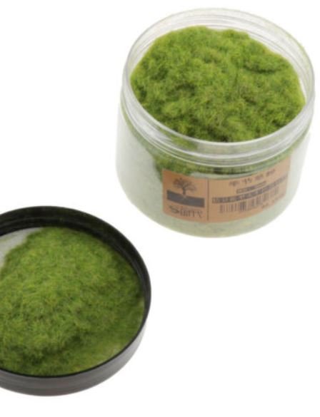

Altro punto la vegetazione, volevo prendere i seguenti articoli:
Queste erbe da spargere con apparecchio elettrostatitico
erba gialla.jpg (10.69 KiB) Visto 5071 volte
Da mixare tra loro, secondo voi sono giusti i colori?

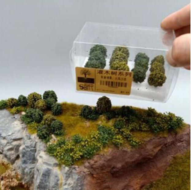

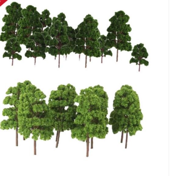

Volevo poi prendere i seguenti alberi:
dei pini di altezza mista 6cm/, 8cm, 10cm, 12cm, 12.5cm
e poi dei cespugli di altezza 3-3.5cm
Considerando che parliamo di ambiente ligure, secondo voi è corretta la vegetazione?

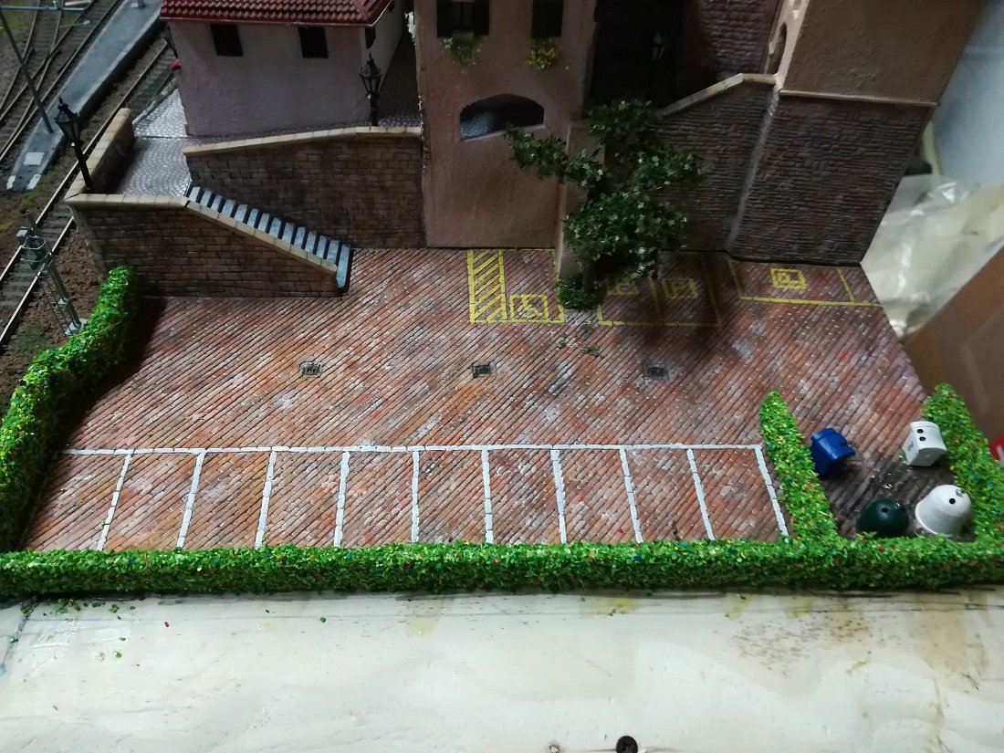

Ti confermo che la gomma crepla è ottima per riprodurre l'asfalto, se prendi quella di colore grigio hai già un'ottima base di partenza fai prima con il colore, per i marciapiedi di stazione non l'ho provata(li avevo fatti in Forex) ma ci ho fatto quelli urbani ed è stata ok.
Qui vedi l'utilizzo della gomma sul mio plastico viewtopic.php?f=105&t=13169&start=1100, io oltre l'asfalto e i marciapiedi la trovo ottima anche per muretti, basta un supporto rigido dietro :wink:

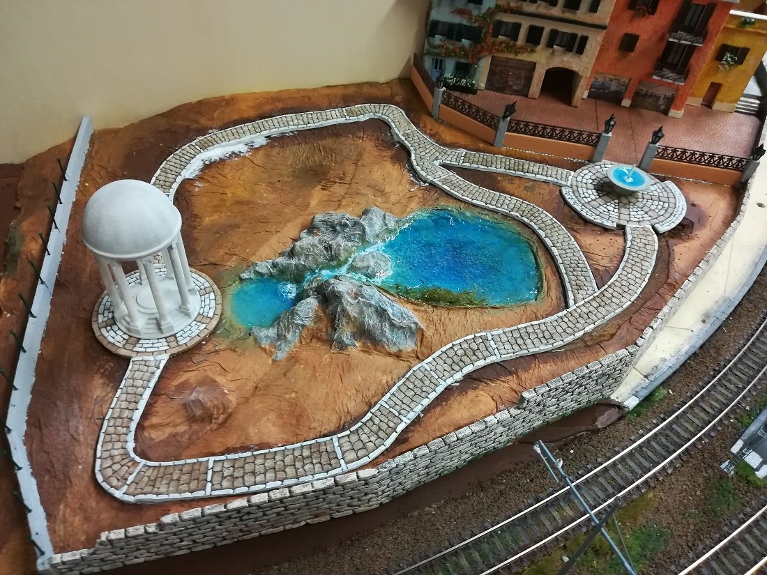

ciao Nicola,
con la gomma crepla puoi creare tutte le pavimentazioni e muri che ti aggradano, le mie pavimentazioni, in scala TT e dipinte con colori acrilici, sono state incise con la matita , così facendo la fuga resta già scura [104]

Stupende! Ottimo lavoro, penso che lo terrò presente, visto che per le banchine pensavo di foderare la struttura in polistirolo con la crepla, lasciandola tutto un pezzo e facendo i blocchi di pietra del bordo della banchina incisi nella crepla. A questo punto lo farò con la matita.
Dal lato opposto, ho una banchina che si affaccia sulla strada e pensavo di fare un muro di mattoni sempre incisi nello stesso pezzo di crepla usando questo strumento stampato con la stampante 3d:

per la vegetazione.....scarsine, le fibre quanto sono di lunghezza?
Nick8526
Messaggi: 336
Nome: Nicola
Re: Il plastico di Nick
#72 Messaggio da Nick8526 »
Ciao,
Scarsine dici per qualità?
Il venditore dice che le fibre sono da 3mm
Nicola
Messaggi: 2512
#73 Messaggio da 58dedo »
le piante trovi di meglio, certo i costi sono minimi (aliexpress?), ma perchè non te le fai?
Per le fibre più colori hai meglio è, ma anche diverse misure di filamento, in H0 puoi esagerare fino a 10-12mm. per l'incolto....non usare un'unica misura di fibra, poi sembra un prato inglese
