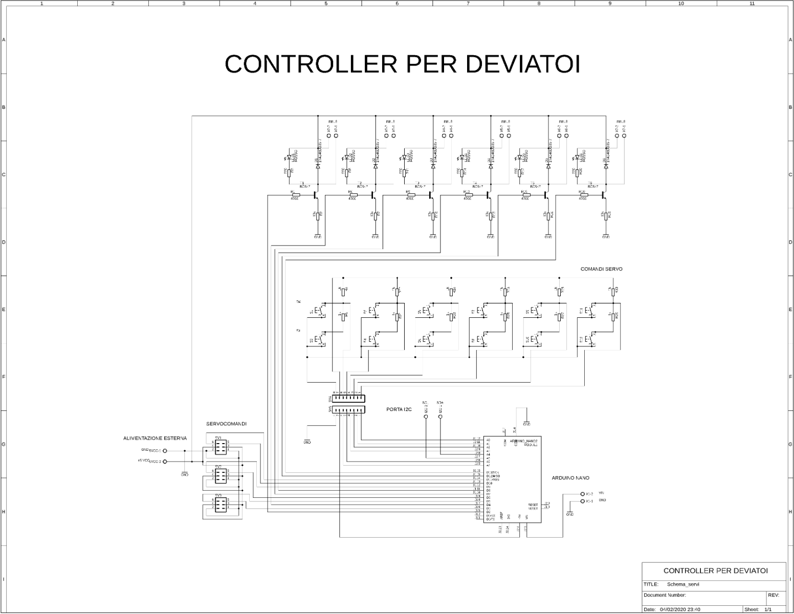

Sto riprendendo in mano questo progetto e ho abbozzato uno schema elettrico completo con il quale realizzerò un prototipo funzionante.
Schema elettrico
Schema elettrico
Lo schema prevede l'uso di un Arduino Nano visibile in basso a destra.
I 6 servi sono collegati a dei connettori con alimentazione esterna da 5 VCC (SV1, SV2 e SV3) visibili in basso a sinstra. Tali connettori sono collegati alle 6 porte PWM di Arduino (D3, D5, D6, D9, D10 e D11) a + VCC esterni e a GND.
Nella parte alta possiamo vedere 6 driver per comandare 6 relè a 5 VCC utili per attuare dispositivi in contemporanea all'attivazione dei servi; per es. polarizzazione del cuore, stato segnali ecc. I relè non sono presenti sulla scheda. Ogni drive è dotato di un led rosso che ne indica lo stato (on/off).
Le porte di uscita digitali destinate ai driver sono: D2, D4, D7, D8, D12 e D13.
Nella parte centrale è presente una pulsantiera a 12 tasti per comandare manualmente i servi. Tale scheda, nel progetto del pcb è separabile per poter essere installata comodamente su una plancia di comando.
Il sistema della pulsantiera utilizza 6 partitori resistivi collegati alle porte analogiche di ingresso A0, A1, A2, A3, A6 e A7.
Le porte analogiche di ingresso A4 e A5 sono destinate alla gestione dell'interfaccia seriale I2c per l'espansione del sistema che vedremo in futuro.

Lo schema elettrico dei 6 partitori è evidenziato qui:
Schema dei 6 partitori
Sul connettore SV4 vi sono 8 fili; il primo va al polo negativo del circuito (GND), il secondo va all'alimentazione del circuito (5VCC) e gli altri 6 sono le uscite dai partitori resistivi.

Lo schema a blocchi dell'impianto è questo:
Schema a blocchi
Schema a blocchi
Alla scheda principale arrivano i segnali di ingresso della pulsantiera e degli alimentatorei che qui per forza di cose devono essere 2; uno per i servi a 5 VCC + i relè esterni ed uno per la scheda (da 7 a 12 VCC) con Arduino Nano.
Le uscite sono collegate ai relè ed ai servocomandi.
In base a come programmiamo Arduino e a cosa gli colleghiamo in ingresso al posto della pulsantiera, possiamo programmare questo circuito per utilizzarlo in molti modi diversi come: blocco elettrico, automatismo per stazioni nascoste, fasci di deviatoi, gestione di diorami, ecc.

Ripubblico lo schema elettrico perchè il vecchio presentava un errore:
Schema elettrico aggiornato
Ho aggiunto i 6 relè a 5/6 Volt e fatto anche un video del lavoro ultimato che potete vedere qui:
