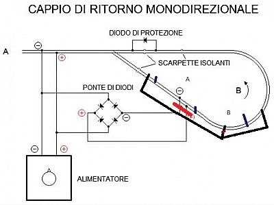

Ho realizzato il cappio secondo lo schema indicato. Alla prova pratica, la locomotiva entra nel cappio in deviata, supera il primo sezionamento dei binari, procede fino al binario che ha la scarpetta isolante sul polo + (binario sul quale ho saldato il diodo di protezione a cavallo del successivo sezionamento su entrambi i poli) e li si blocca. Anche invertendo la polarità non si muove più, se non "spingendola" oltre il sezionamento. Dove ho sbagliato?
Marco

#18 Messaggio da adobel55 »
L'alimentazione dopo che il treno si ferma al sezionamento deve essere invertito, ma il binario sezionato in uscita la corrente dove la prende ???
Ci vuole un interruttore manuale che dia corrente a quel sezionamento o un relè sempre dopo inversione polarità alimentatore.

#19 Messaggio da C_A »
Sto notando che il tratto di linea indicato dalla freccia non è alimentato se il diodo è interdetto. Marco è li che si ferma il treno? Adolfo sto dicendo giusto?
Ciao!!

#21 Messaggio da Aleph62 »
Criss Amon ha scritto: venerdì 17 gennaio 2020, 17:04 Sto notando che il tratto di linea indicato dalla freccia non è alimentato se il diodo è interdetto. Marco è li che si ferma il treno? Adolfo sto dicendo giusto?
Ciao!!
Non mi intendo di elettronica ma il diodo forse andrebbe invertito?

#22 Messaggio da adobel55 »
Si Francesco.
Il binario deve essere alimentato tramite un interruttore manuale che prende la corrente da binario a destra dopo avere invertito la polarità dell'alimentatore.
Il diodo a protezione non porta corrente, impedisce il passaggio in caso di polarità errata per evitare corto.
Sempre che ho interpretato bene lo schema.

#23 Messaggio da adobel55 »
Secondo me non va invertito

#24 Messaggio da C_A »
Prova a cortocircuitare il diodo di protezione e la scarpetta isolante che c'è sull'altra rotaia: praticamente togli la protezione e le due scarpette isolanti a essa corrispondenti le fai conduttrici. Già il ponte diodi di ingresso dovrebbe proteggere l'impianto!

#25 Messaggio da Aleph62 »
Criss Amon ha scritto: venerdì 17 gennaio 2020, 17:16 Prova a cortocircuitare il diodo di protezione e la scarpetta isolante che c'è sull'altra rotaia: praticamente togli la protezione e le due scarpette isolanti a essa corrispondenti le fai conduttrici. Già il ponte diodi di ingresso dovrebbe proteggere l'impianto!
Cioè.. tolgo il diodo e la scarpetta sul positivo.. giusto? Ma così la locomotiva non si ferma.. Potresti cortesemente farmi vedere schematicamente come dovrebbe essere il circuito?
