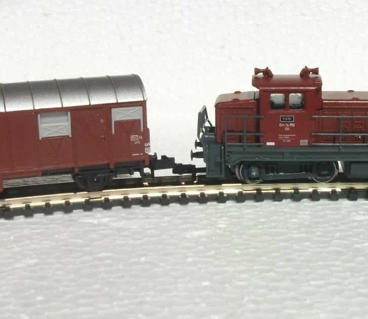

Oggi è ritornata indietro riparata la D245, provata sul tracciato va via come una treno, pur essendo un locomotore da manovra è il più veloce di tutti, devo fare attenzione con la manopola del gas, altrimenti parte per la tangente.
Ho riscontrato però un altro problema, il gancio di traino è posizionato troppo in basso rispetto a tutti gli altri vagoni, sono soltanto un paio di millimetri, ma sufficienti a non permettere un aggancio corretto e duraturo, in curva sgancia i vagoni.
Come posso intervenire per ovviare a tale problema senza rischiare di rovinare il tutto ?
Il locomotore è il D245 della Fleischmann.
Età: 67
#1388 Messaggio da C_A »
Intervieni su un vagone abbassandone il gancio, e usa quel vagone come raccordo fra la locomotiva e gli altri vagoni. Per abbassare il gancio bisogna mettere dei distanziali fra il supporto che regge il gancio al telaio del vagone e il telaio stesso. Se la soluzione ti piace ma non ti è chiara fammelo sapere!
Ciao!!
#1389 Messaggio da Excalibur »
Il problema è Francesco, che non vorrei utilizzare il locomotore come traino di un convoglio predefinito, ma per quella che è la sua funzione, cioè come locomotore da manovra e deve quindi poter agganciare qualsiasi vagone in qualsiasi situazione.

#1392 Messaggio da Excalibur »
Mi è venuto in mente di scaldarlo col fon e piegarlo leggermente verso l'alto, ma così facendo non saprei se andrei a compromettere tutto il funzionamento.
Dalla foto non si riesce a capire, ma il gancio di traino è incorporato e forma tutto un insieme con il carrello.

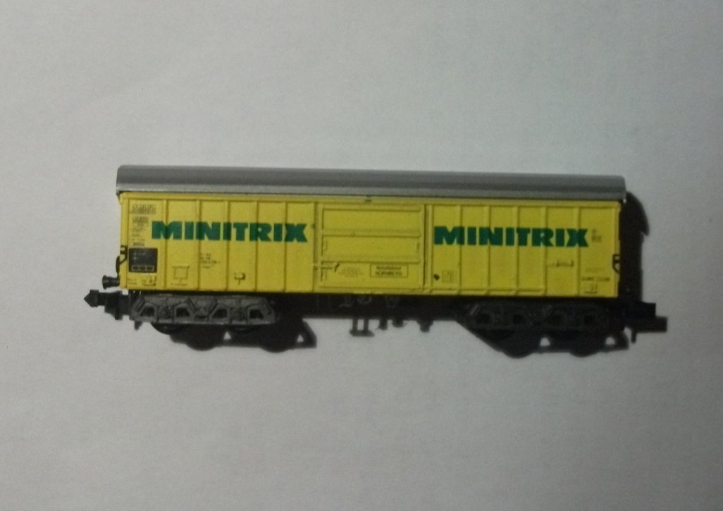

#1393 Messaggio da Excalibur »
Ho il carro Minittix, che dopo avergli tolto la calamita incollata sotto lo chassis, che mi creava non pochi problemi, si è alleggerita di molto fino a scendere a 20 gr. e di conseguenza saltellava sugli scambi ed uno, in alcuni casi tutte e due i carrelli deragliavano.
Ho eseguito diverse prove di carico per appesantirla un pò ed ho trovato la giusta soluzione, cioè quattro piccoli dadi fino a portarla a 28 gr., ora anche a velocità elevata segue docilmente i binari senza fuorviare.

Alceo, frontalmente il gancio ha una sede da dove fuoriesce, solitamente quando mi trovo i ganci che non stanno in orizzontale metto un pezzettino di spugna come supporto in alto o in basso da come è l'inclinazione, spingendolo un po verso l'interno aumenti lo spazio di manovra
#1395 Messaggio da Excalibur »
Sto osservando il gancio ed effettivamente ci sarebbe lo spazio per inserire un pezzettino di spugna nella parte inferiore, domani con la luce del giorno farò questa operazione, poi ti saprò dire, grazie.
#1396 Messaggio da Excalibur »

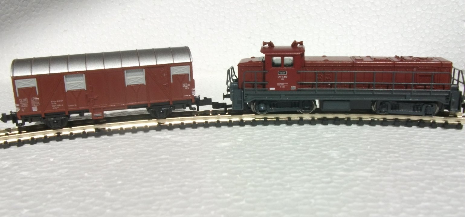

Ho provato Roberto, ad inserire un pezzettino di spugna all'interno del gancio, ma essendo lo spazio minimo, saltava fuori ad ogni movimento del gancio, allora mi sono inventato di mettere una puntina di colla sotto al gancio, senza spugna, in corrispondenza del fine corsa verso il basso, nel punto evidenziato in rosso nella foto.
Il gancio è libero di muoversi in tutte le direzioni, si ripresenterà forse se e quando la colla si sarà consumata tutta a seguito di continui sfregamenti, ma nulla mi vieta di intervenire di nuovo con lo stesso sistema.
Ho lasciato che la colla asciugasse bene ed ho ottenuto il risultato che volevo, cioè che la colla offrisse quel minimo di spessore da non far scendere completamente in basso il gancio e questo è il risultato ottenuto.
Come si può ben vedere, ora il gancio di traino è perfettamente a filo con gli altri e non ho più sganciamenti di vagoni.
