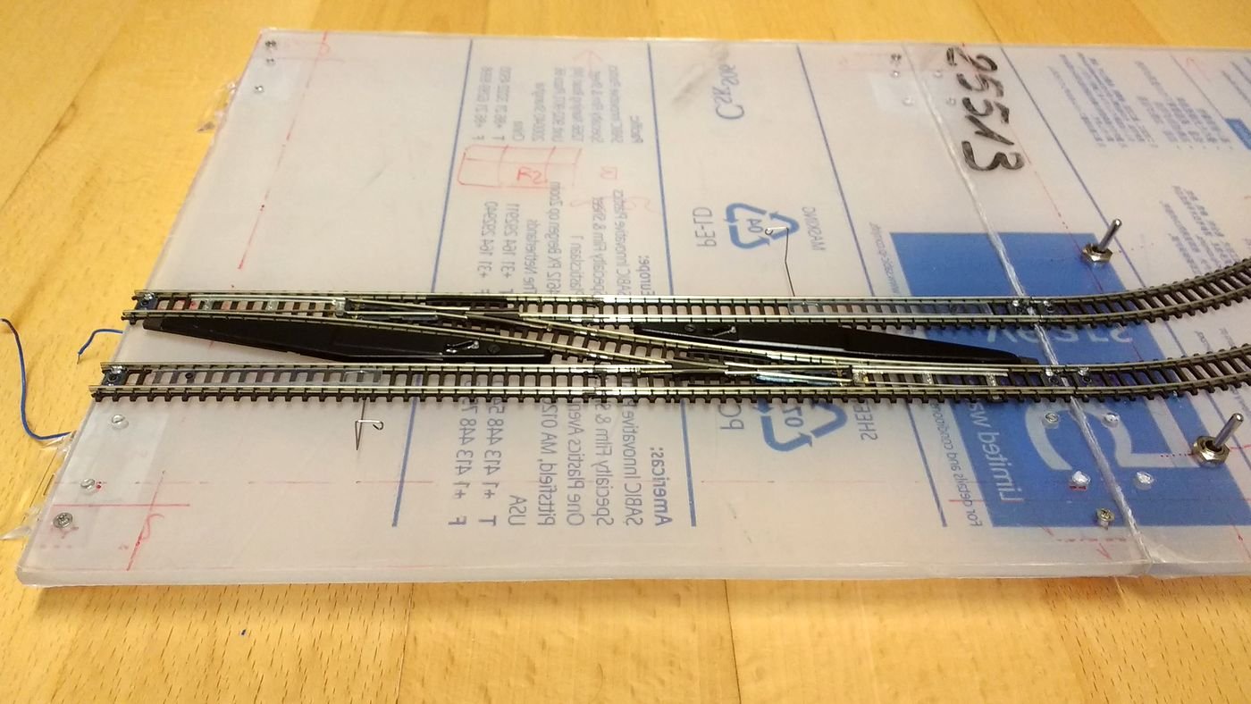

#27 Messaggio da Stè56 »
Penultima piastrella. Qui ci sono due deviatoi e due sganciavagoni:

Re: Progetto Zen: Cubo ( scala Z/1:220 )
#28 Messaggio da robiravasi62 »
Grande precisione e pulizia, fantastico

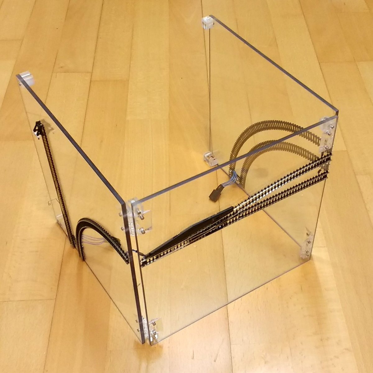

Ho completato la costruzione di tutti i componenti e fatto il montaggio di prova per aggiustaggi vari.
I collegamenti elettrici li farò dopo il montaggio finale.
Come temevo, ho avuto difficoltà con le curve più esterne, quelle di raggio 170 mm, fatte con binari flessibili (tre pezzi curvi da 90°, uno a sinistra e due a destra).
Nonostante avessi cercato di essere il più possibile preciso nel taglio (la rotaia esterna deve essere opportunamente più lunga di quella interna) e nella saldatura delle rotaie alle basette nelle testate, specialmente una curva non era perfetta e il posizionamento ha richiesto un compromesso nell'aggiustaggio.
Era meglio dividere ciascuna curva in due pezzi da 45°e saldarci le testate, così da scaricare le tolleranze nella giunzione tra i due pezzi di binario, uniti da scarpette, che è il punto più opportuno per gli aggiustamenti.

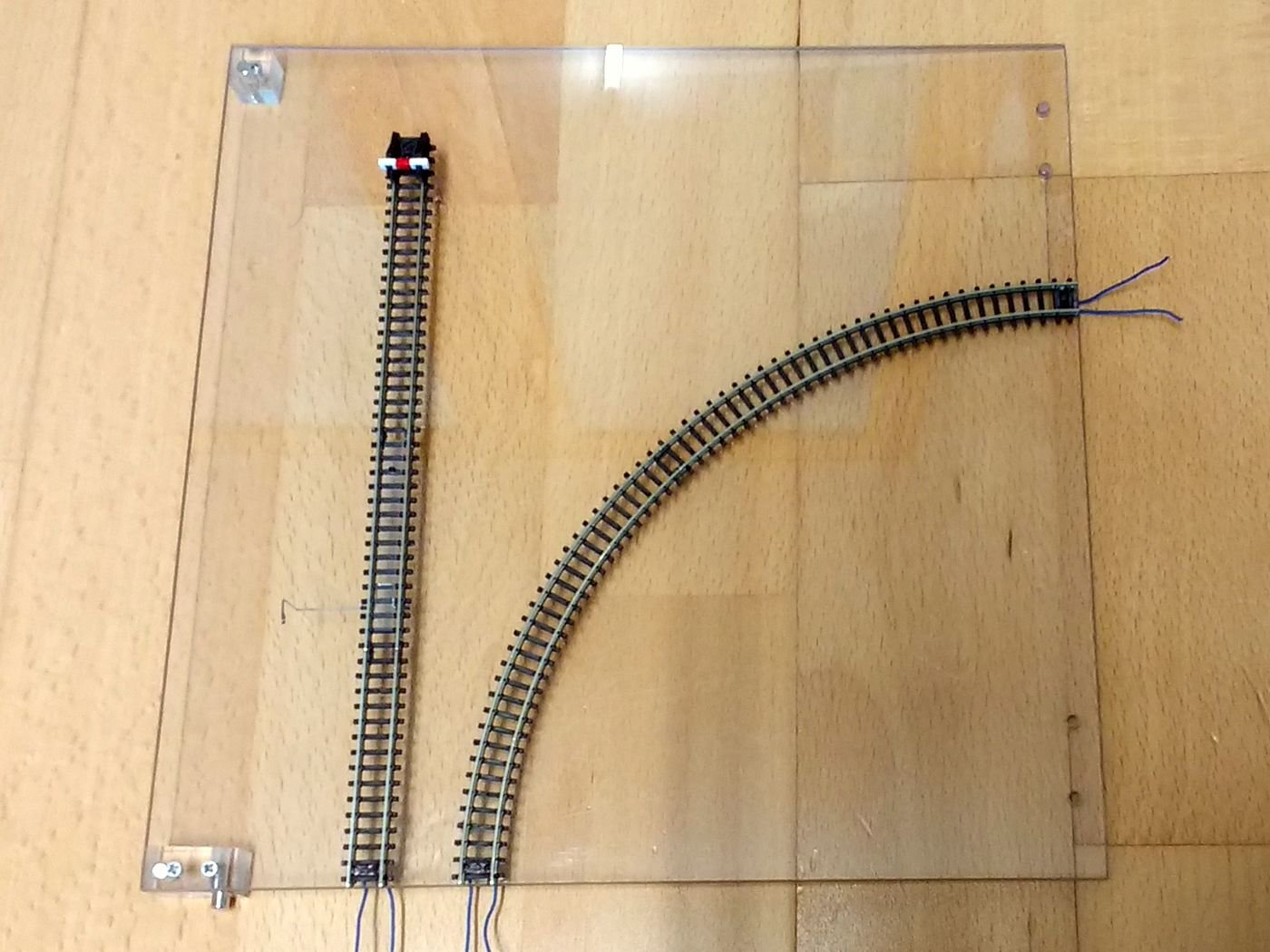

#31 Messaggio da Stè56 »
Prima piastrella rifinita e allestita:
#32 Messaggio da robiravasi62 »
Spettacolo

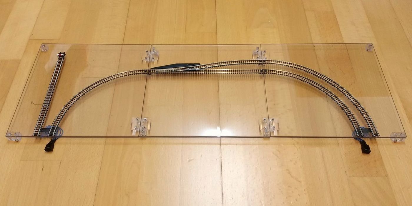

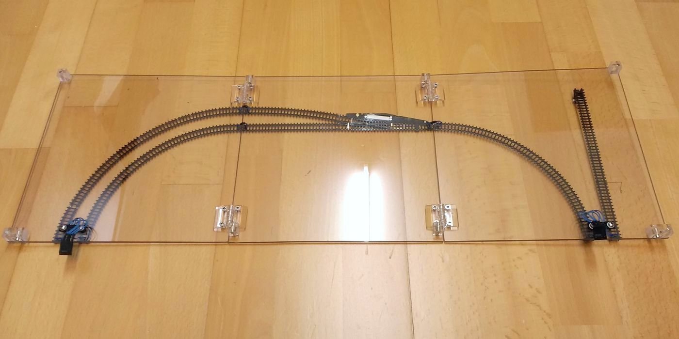

#34 Messaggio da Stè56 »
Finito il montaggio e il cablaggio della prima fila di piastrelle:
#35 Messaggio da robiravasi62 »
Bellissimo

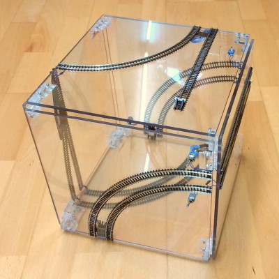

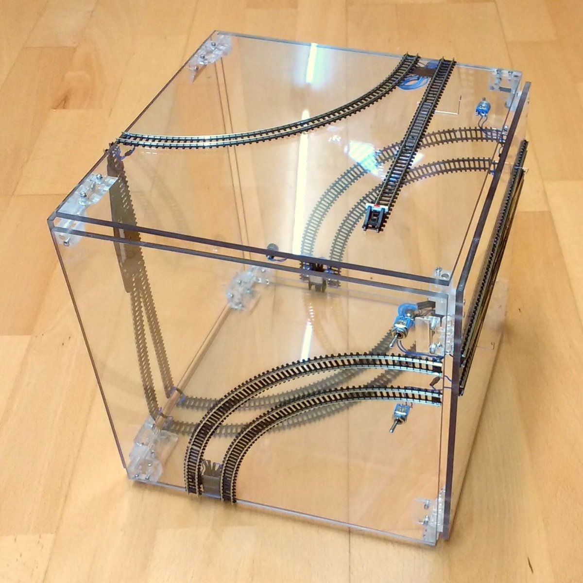

#43 Messaggio da Stè56 »
Ho completato il montaggio del cubo, ma non ho ancora finito: manca il paesaggio!
Qui sotto una foto e un test di marcia:

#44 Messaggio da robiravasi62 »
Premio Nobel!
#46 Messaggio da v200 »
Persino silenzioso, non pensavo che lavorando sul plexiglas o materiale similare il rumore di rotolamento rimanesse non molto fastidioso

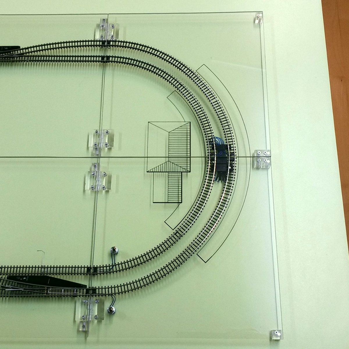

"Posizionato" il primo edificio, la stazione con le banchine:
#49 Messaggio da v200 »
Fai solamente la serigrafia in pianta degli edifici ?
Stè56
Messaggi: 178
Nome: Stefano
Regione: Marche
Città: Agugliano

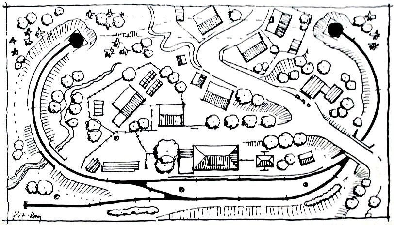

#50 Messaggio da Stè56 »
Sì, ricordati che è sempre un progetto Zen! :wink:
Mi sono ispirato ai disegni a china che si trovavano nelle pubblicazioni di una volta, come questo qui sotto:
L'ho fatto con dei pennarelli indelebili.
Prima avevo pensato di usare una pellicola adesiva trasparente, col disegno stampato, ma la trasparenza non è come quella del policarbonato. Poi, non è possibile usare una stampante inkjet, l'inchiosto è troppo delicato, casomai bisogna usare una laser.
