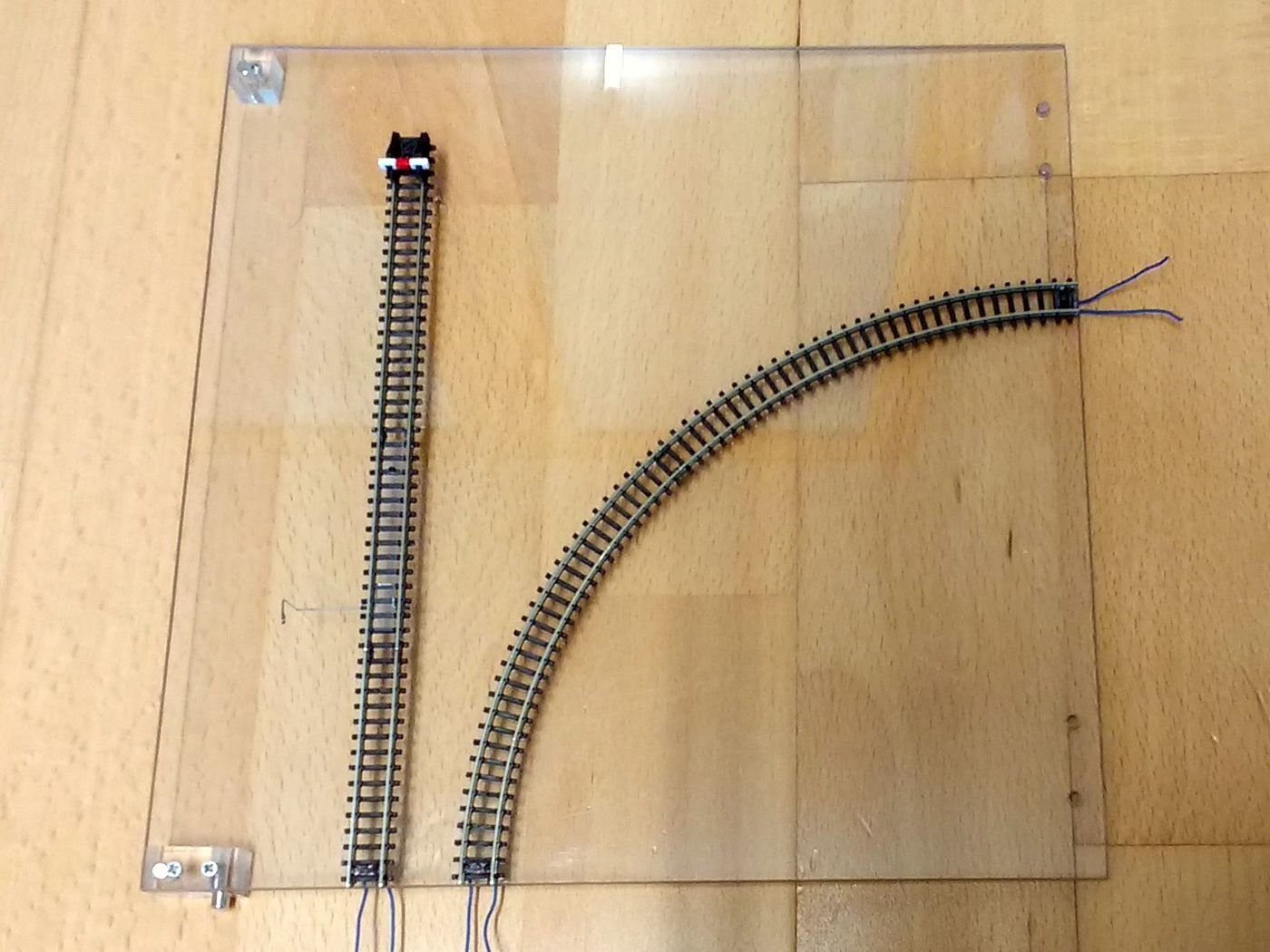

I collegamenti elettrici li farò dopo il montaggio finale.
Come temevo, ho avuto difficoltà con le curve più esterne, quelle di raggio 170 mm, fatte con binari flessibili (tre pezzi curvi da 90°, uno a sinistra e due a destra).
Nonostante avessi cercato di essere il più possibile preciso nel taglio (la rotaia esterna deve essere opportunamente più lunga di quella interna) e nella saldatura delle rotaie alle basette nelle testate, specialmente una curva non era perfetta e il posizionamento ha richiesto un compromesso nell'aggiustaggio.
Era meglio dividere ciascuna curva in due pezzi da 45°e saldarci le testate, così da scaricare le tolleranze nella giunzione tra i due pezzi di binario, uniti da scarpette, che è il punto più opportuno per gli aggiustamenti.

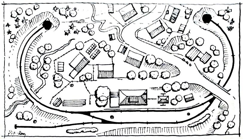

Re: Progetto Zen: Cubo ( scala Z/1:220 )
Mi sono ispirato ai disegni a china che si trovavano nelle pubblicazioni di una volta, come questo qui sotto: L'ho fatto con dei pennarelli indelebili.
Prima avevo pensato di usare una pellicola adesiva trasparente, col disegno stampato, ma la trasparenza non è come quella del policarbonato. Poi, non è possibile usare una stampante inkjet, l'inchiosto è troppo delicato, casomai bisogna usare una laser.
