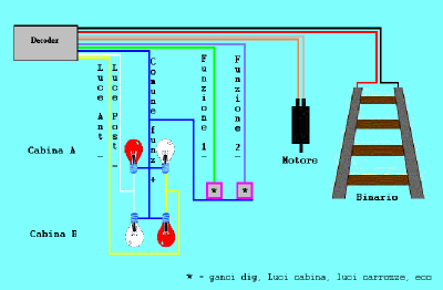

#3685 Messaggio da sal727 »
Maurizio Biella ha scritto: sabato 21 luglio 2018, 14:45 ...
Però un'altra domanda ce l'ho, i led come li hai collegati? Mi spiego, ok i fili bianco e giallo, ma la massa? Scusa le domande "ignoranti" ma non vorrei fare cazzate...
Questo è uno schema dei collegamenti di un decoder, come puoi vedere il filo blu che è in comune sulle luci è il positivo, il giallo ed il bianco sono i rispettivi negativi

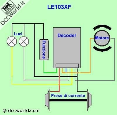

Questo è uno schema dei collegamenti di un decoder, come puoi vedere il filo blu che è in comune sulle luci è il positivo, il giallo ed il bianco sono i rispettivi negativi1212678051.png
Uhmmm non ci siamo...
Ho acquistato, stamattina, un nuovo decoder Uhlembrock 73105 e ha solo 6 fili, il blu non c'è!
Maurizio
#3687 Messaggio da sal727 »
#3688 Messaggio da v200 »
Colleghi al nero tramite una derivazione

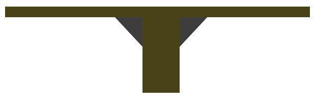

Travatura T con appoggio a mensola per brevi ponti stradali!
