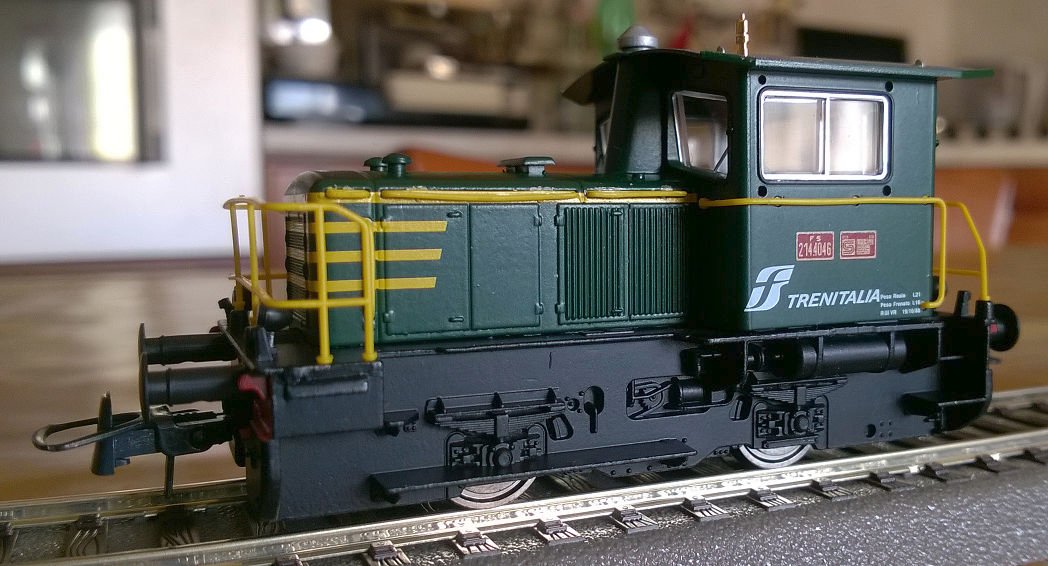

Come da titolo volevo digitalizzare la mia D214 della Roco
ho cercanto in rete qualche notizia ed ho letto che c'è un articolo su Tutto Treno Modellismo n.6, dove viene spiegato passo per passo come fare, qualcuno possiede questa rivista?

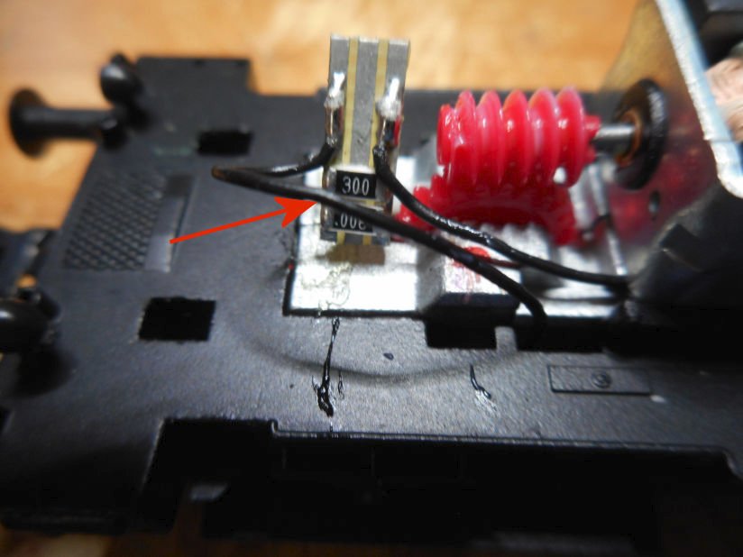

Ho aperto la loco, non è stato complicato, ho trovato un piccolo circuito stampato con un paio di componenti, mi sembrano due resistenze dal valore di 30ohm messe in parallelo, sono posizionate in serie da un contatto corrente ad una presa del motore
nell'articolo di TTM non c'è nulla a riguardo, andranno sicuramente tolte, chiedo conferma, inoltre nella basetta del motore ci sono altri due componenti, penso siano condensatori non c'è scritto nulla sopra
questi posso lasciarli non dovrebbero creare dei problemi essendo dopo il decoder .

Per sicurezza, toglierei tutto e salderei i fili del dec su linguette e motore.
Io a suo tempo feci così.

I fili del motore sono saldati alla basettta che supporta i collegamenti al motore proprio dove sono inseriti i condensatori, dovrei dissaldare solamente i condenssatori è un lavoraccio visto la dimensione e lo spazio disponibile, non credo comunque che possano creare dei problemi, sarebbe interessante sapere invece a cosa sevono le resistenze su un polo dell'alimentazione.

Ho guardato bene con la lente la posizione dei cavi effettivamente possono essere bypassati i due condensatori, comunque prima posso sempre provare a vedere se creano disturbo, in quel caso saldo direttamente alle linguette del motore

ho tolto solamente il minuscolo pcb con le due resistenze in serie su di un cavo dell'alimentazione
i componenti nella piastrina del motore li ho lasciati, provato il tutto e non danno assolutamente problemi come pensavo essendo posizionati dopo il decoder
