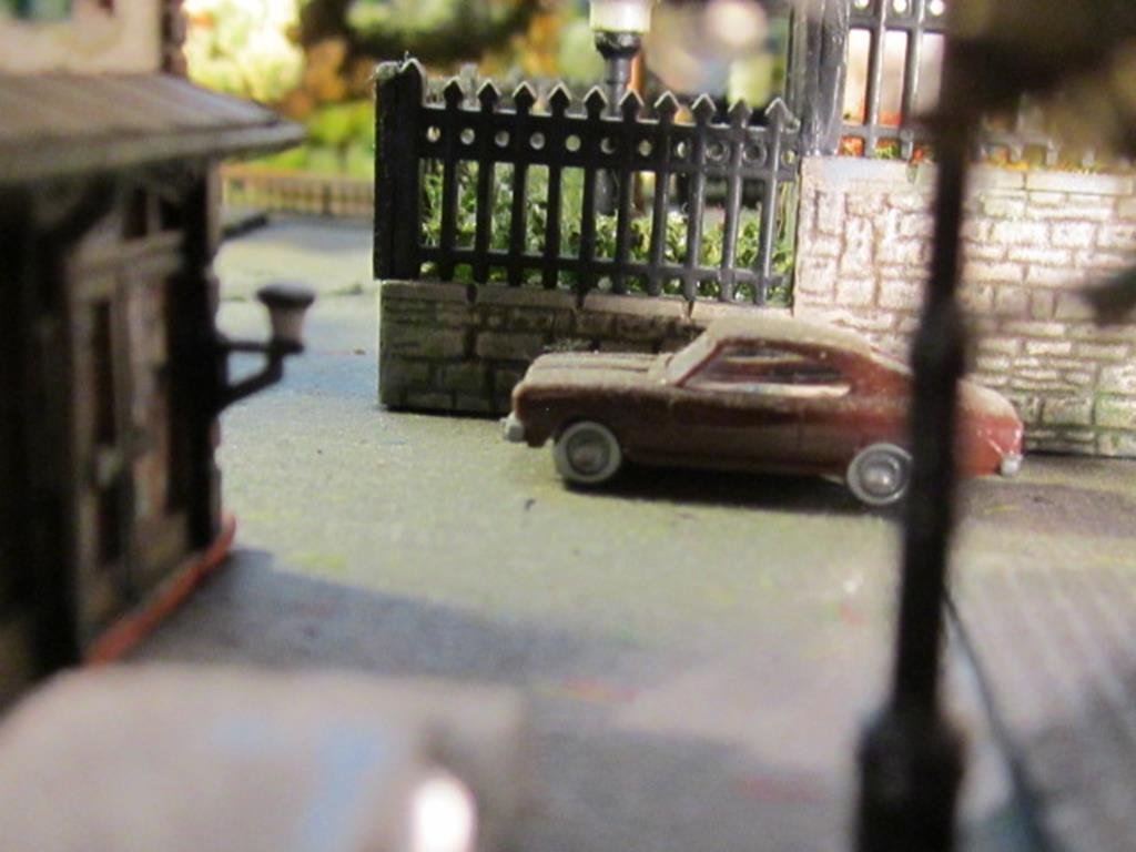

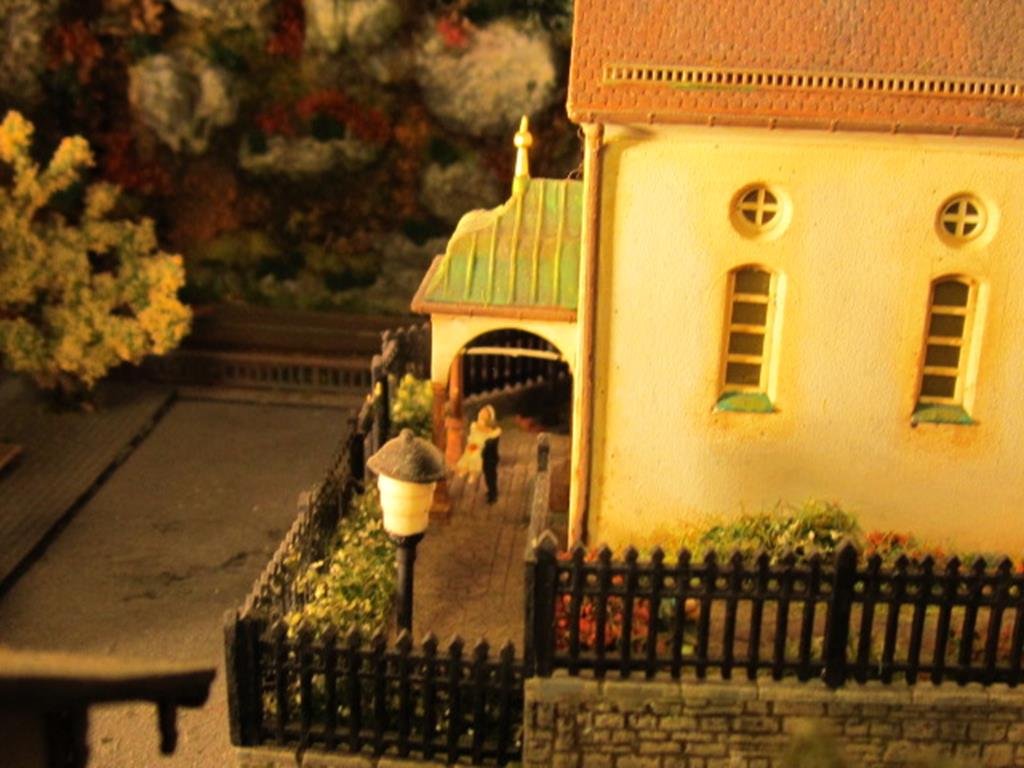

Undici anni fa per il mio plastico a mensola mi serviva una chiesa per il modulo villaggio ( ero agli inizi del fer modellismo è non conoscevo questa particolare chiesa ) mi capitò sottomano la chiesa di Wassen della kibri in 1:160 un modello accettabile tenendo conto del età che questo kit ha ( molto datata ).
Montandola mi venne in mente di aggiungere una cancellata, le icone dei santi o angeli nelle lunette sulla facciata, il Cristo sulla Croce nel edicola appoggiata alla parete della canonica, senza contare di creare un po di aiuole negli spazi a fianco del corpo di fabbrica ( non ero ancora a conoscenza della parte cimiteriale ) e un paio di lampioni.
Ecco le foto mi scuso della qualità ma è posizionata su una mensola un po scomoda da fotografare
#959 Messaggio da Excalibur »
E' molto ben fatta, anche se ho l'impressione dalle foto, che la staccionata ed in modo particolare i lampioni siano troppo grandi rispetto a tutto il resto.

#960 Messaggio da v200 »
In effetti erano prodotti Americani, come al solito l'utilizzo della riduzione in scala con sistemi non metrico decimali sfalsano le reali misure dei prodotti

...bellissima la fontana. ..autocostruita? ...Non vorrei sembrarti quello che cerca il pelo nell'uovo...ma da alcune foto sembra che questo plastico l'hai proprio accantonato senza nessun 'altra manutenzione

Io credo Antonio, che tu riferisca alla polvere accumulata, ma è più che normale, vedessi i miei modellini di moto non protetti in bacheca.............nonostante io dedichi loro un'intera giornata al mese per spolverarli a pennello ed anche con l'ausilio di un compressorino. [106]

No la fontana e una referenza Faller, la polvere anche pulendo si ripresenta puntuale, ma su un punto hai ragione.
