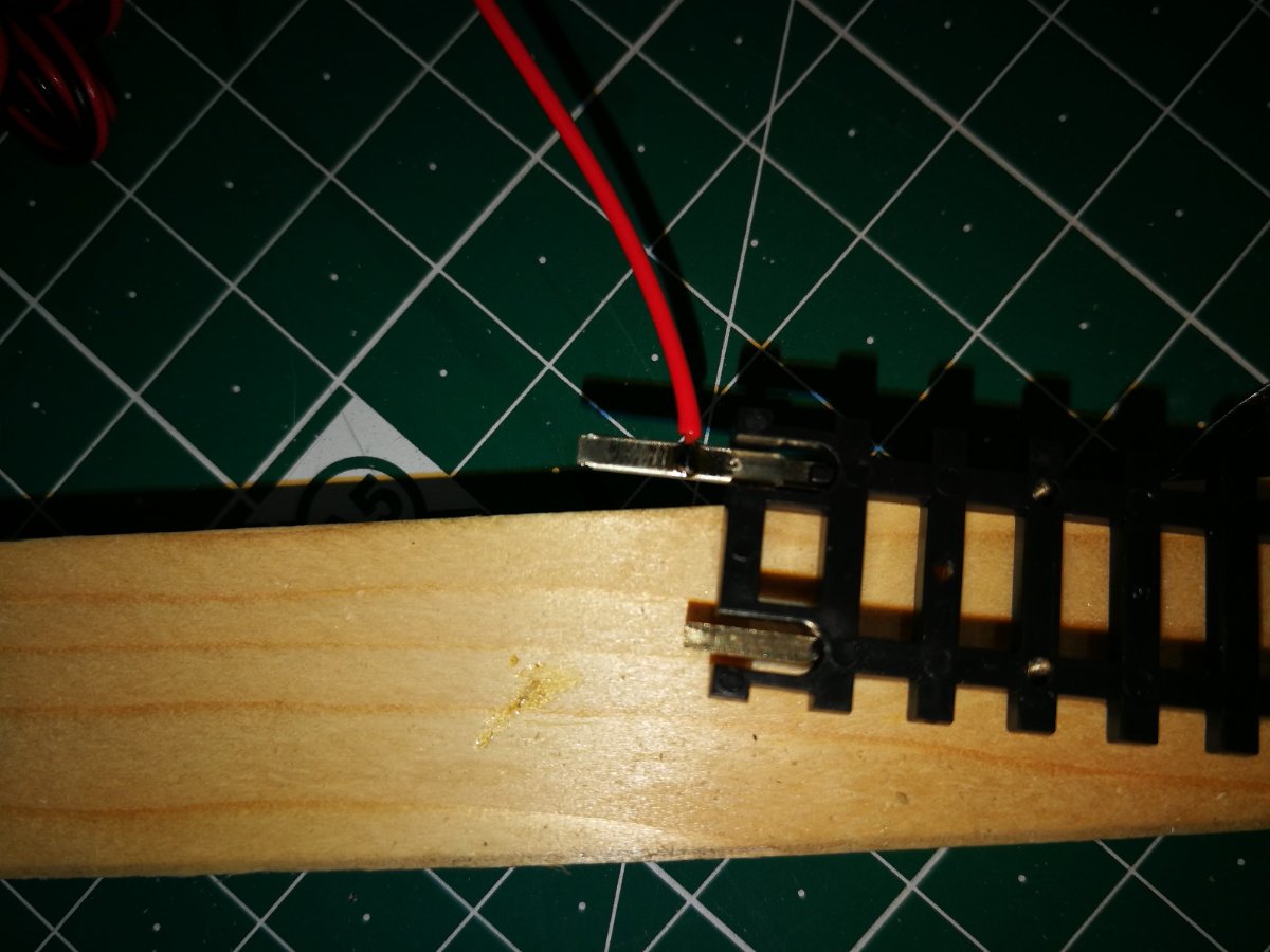

FraPis ha scritto: domenica 11 marzo 2018, 11:28 ALIMENTAZIONE BINARI
Uno dei temi più discussi è quello relativo all'alimentazione del tracciato, la soluzione proposta da DeA, in considerazione del target di utenza abbastanza inesperta, è quella di alimentare i binari utilizzando le scarpette elettrificate, questo sistema ha fatto storcere il naso agli esperti del forum che consigliano di saldare i conduttori di alimentazione direttamente alle rotaie, in un primo momento anch'io da modellista alle prime armi ho avallato questo consiglio ma per deformazione professionale nel settore elettrico ho voluto analizzare in reali benefici di questa soluzione e se il gioco ne vale la candela, la foto sottostante rappresenta uno schema elettrico semplificato con entrambe le soluzioni ed alcune mie considerazioni, non è mia intenzione indirizzare qualcuno verso una delle due soluzioni e lo scopo di questo post è solo quello di schiarire un po le idee a chi mastica poco di elettricità [102]
Ma eventualmente si usano scarpette da saldare o già predisposte?

#354 Messaggio da v200 »
Alcune scarpette cablate con cavetti sono fornite nel piano del opera. Per altre puoi vedere nel catalogo Fleischmann e Minitrix.
#355 Messaggio da Excalibur »
Alfio, io ho utilizzato scarpette già predisposte di connessioni, sono saldate in maniera professionale e non costano neanche tanto.

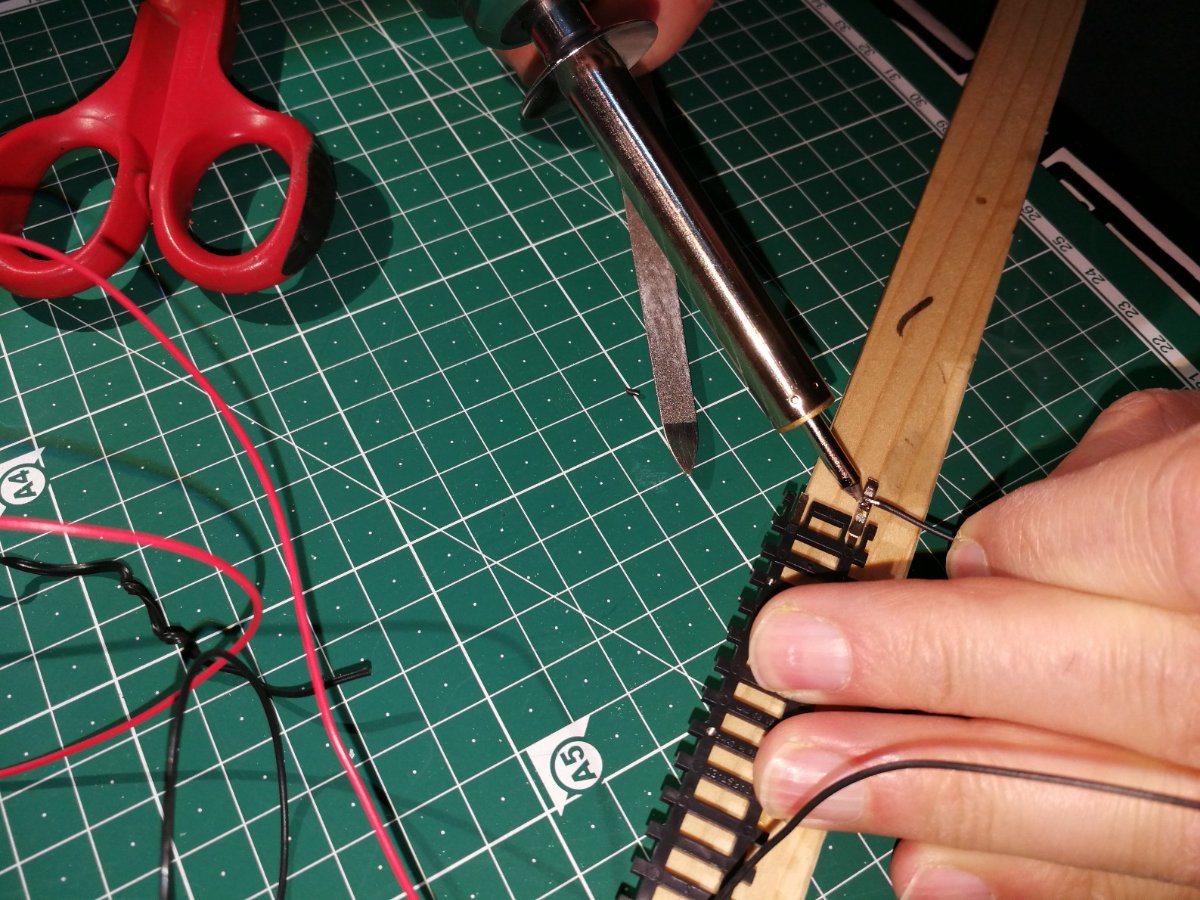

#356 Messaggio da FraPis »
Altrimenti puoi usare le scarpette fornite con i binari e provare a fare le saldature fai da te seguendo questo tutorial

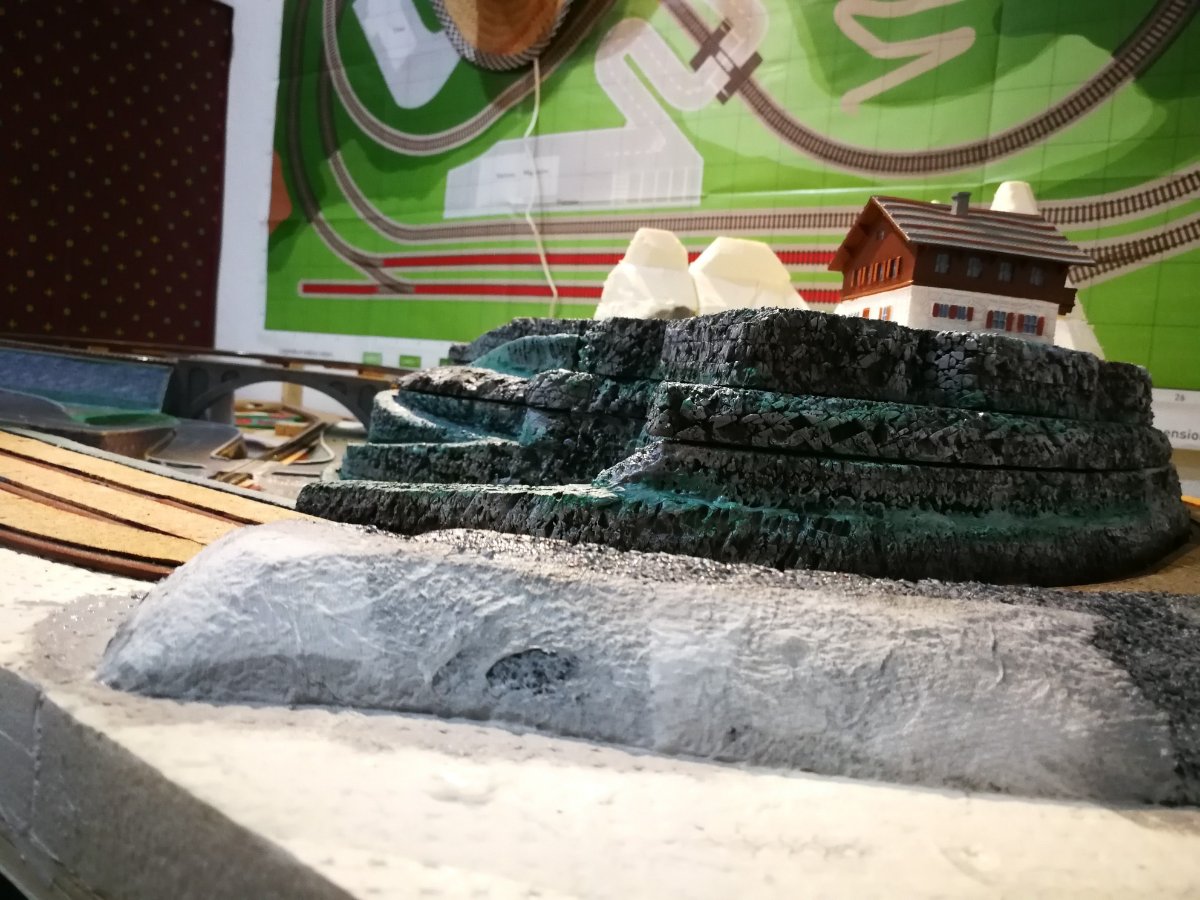

58dedo ha scritto: martedì 13 marzo 2018, 15:18 ciao Francesco,
mi intrometto anche se la mia scala è TT, ma seguo questa discussione e ti faccio i complimenti per quanto stai realizzando e con delle varianti azzeccate ed esteticamente corrette, visto che stai veramente ottenendo un ottimo risultato vorrei, permettimi, correggerti una "stonatura"....nelle ultime immagini pubblicate della collina di destra, personalmente prima di colorare avrei dato uno strato di carta igienica con vinavil in modo da nascondere le stratificazioni di polistirolo, che ora con il contrasto chiaro/scuro si notano troppo, addolcendo anche alcuni tagli netti che potrebbero essere innaturali.
OTTIMO LAVORO!!!! COMPLIMENTI

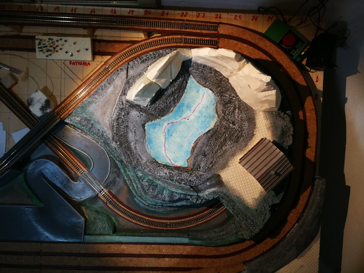

Grazie per l'apprezzamento Diego [101]
Per quanto riguarda la collina, a parte la forma e la colorazione ho seguito la tecnica proposta da DeA, alcuni tagli "spigolosi" sono voluti, altri devono essere ancora rifiniti, la collina non è ancora definitivamente fissata ed è apribile per poter posizionare i binari non appena saranno resi disponibili dalla raccolta, purtroppo sono un newbie e molte tecniche non le conosco [105] ma grazie a voi ed ai vostri preziosi consigli sto apprendendo velocemente [102]

Excalibur ha scritto: lunedì 12 marzo 2018, 23:04 Io ho proceduto in maniera diversa.
Dopo aver posizionato i piloni consigliati dalla DeA, invece di rinforzare le giunzioni delle plance, dopo averle fissate con le graffette, ho inserito un altro pilone a misura esatta sotto ogni altra giunzione, del resto la DeA stessa consiglia di far capitare i piloni, dove possibile, sotto le giunzioni delle plance.
Ma per la posa dei piloni cosa serve controllare?
Sulle istruzioni DeA ho letto di fissarli provvisoriamente con della gommapane per esserne sicuri................Ma sicuri di cosa cosa ??????

tender60 ha scritto: giovedì 15 marzo 2018, 23:04 Ma per la posa dei piloni cosa serve controllare?
Per la posa dei piloni la DeA ha fornito uno schema con le posizioni indicative in base all'altezza del pilone, indicative perché la precisione di costruzione di ciascun plastico dipende dal modellista, dal fondo del piano, dal legno utilizzato ecc. ecc. quindi DeA consiglia di posizionare provvisoriamente i piloni con un adesivo non permanente prima dell'incollaggio definitivo, questo per verificare proprio l'andamento lineare delle plance di supporto ai binari, una volta determinata l'esatta posizione si passa alla fase di incollaggio definitivo, DeA suggerisce anche di cercare di posizionare possibilmente i piloni nelle giunture delle plance, ma questo consiglio mal si sposa con l'altezza dei piloni realizzati con le misure indicate, per questo motivo a mio parere è preferibile posizionare i piloni nelle posizioni prestabilite ed eventualmente implementarli, nella misura necessaria per quantità e altezza, e posizionarli preferibilmente sotto le giunzioni delle plance.
Nel mio plastico ho aggiunto solo qualche elemento in più, mi sono limitato a rinforzare le giunzioni incollando dei fazzoletti di legno compensato, quando si andrà a montare tutto il plastico, tutti gli elementi saranno incollati tra di loro comprese le plance, vedi il muro alla sinistra del ponte, e questo permetterà a tutto il tracciato di avere la solidità necessaria allo scopo, quindi per il momento la struttura potrebbe sembrarci "leggera" ma quando sarà ancorata a tutti gli altri elementi non ci saranno problemi di sorta.

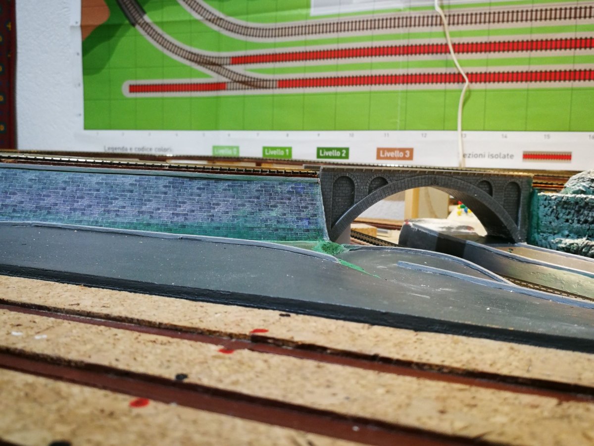

X Francesco...il muro lo fatto con un foglio di polistirolo espanso dello spessore di 5mm e visto che la DeA per la decorazione del muro prevedeva un foglio da incollare sullo stesso ho deciso di trovare un immagine che più mi piaceva.l'ho ridimensionata e incollata.

#367 Messaggio da Excalibur »
Ottima intuizione e soluzione. [264]
Ci siamo anche come rapporto in scala.

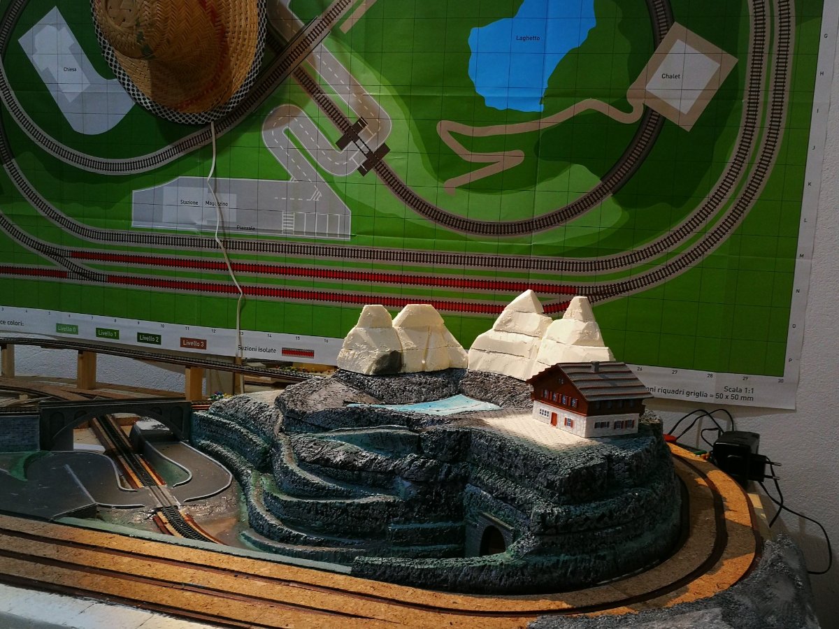

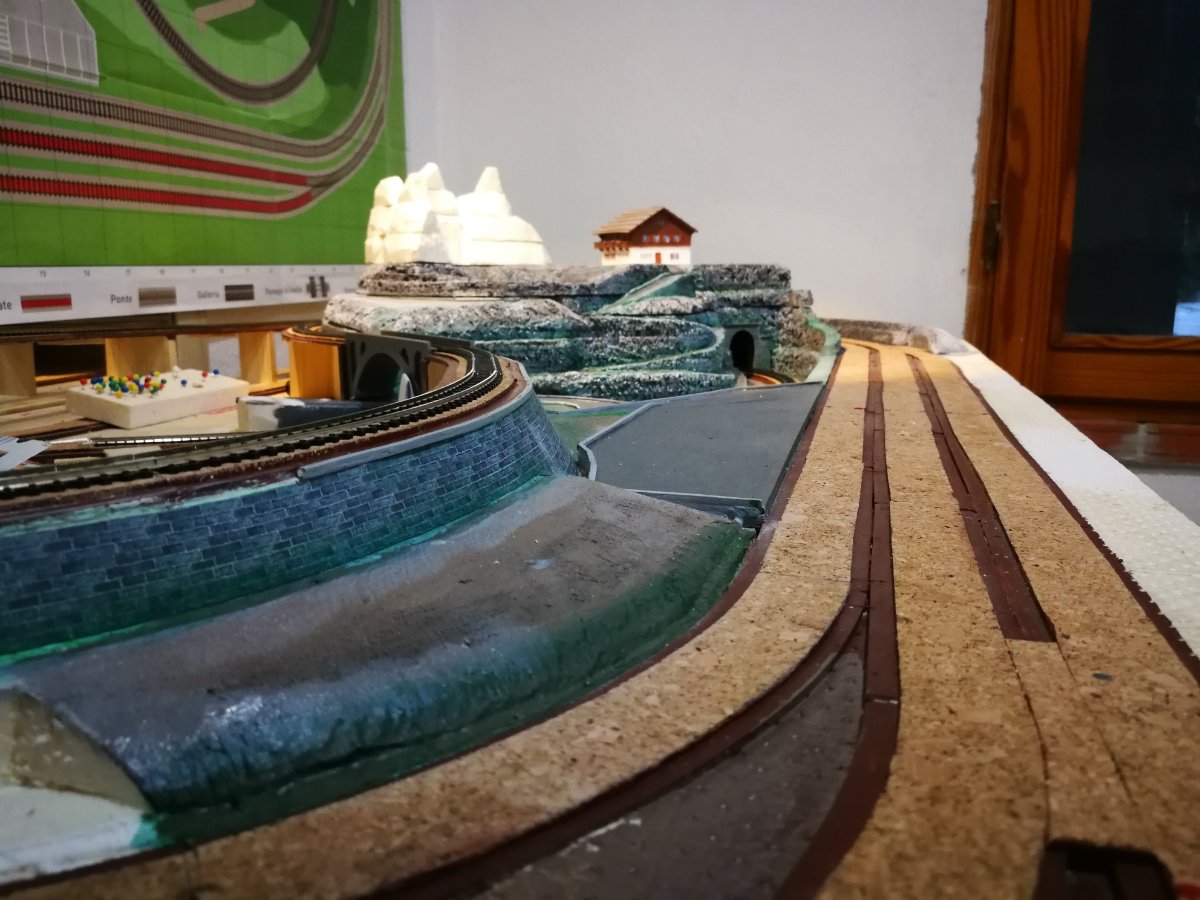

Nuovo upgrade
Realizzazione muro in pietra e prima fase delle rocce posteriori
#372 Messaggio da v200 »
Carina questa variante, mi fa piacere vedere che stai esplorando modifiche allo scenario

#373 Messaggio da Peppe Petronio »
Senzaltro molto carino Francesco,ma sembra un muro a secco tipo Etna, (vulcanico) forse ci starebbe un po di cespugliame erbetta varia per rendere il paesaggio meno monocromatico,sei daccordo?

Peppe Petronio ha scritto: sabato 17 marzo 2018, 19:36 Senzaltro molto carino Francesco,ma sembra un muro a secco tipo Etna, (vulcanico) forse ci starebbe un po di cespugliame erbetta varia per rendere il paesaggio meno monocromatico,sei daccordo?
SalutoNi
Peppe
Si Peppe, la raccolta DeA prevede sia erba che alberi alpini, ma prima devo terminare anche la parte centrale e sinistra, e comunque occorre terminare alcune cose che ho lasciato indietro anche nella parte destra, ad esempio devo ancora posare i binari nella galleria per cui devo attendere le uscite con i materiali necessari, al momento la collina è solo poggiata e non posso fissarla se non termino il tracciato nascosto [102]

#375 Messaggio da Sergio Trucco »
ciao Francesco
Visto l'ottimo lavoro che stai facendo, se posso darti un consiglio, non fisserei comunque la collina neanche dopo, non si sa mai e visto come già ora riesci a nascondere la giunzione, potrebbe essere un idea lavorare un po sul mimetismo e lasciarla amovibile.
