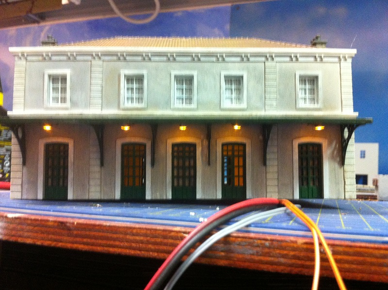

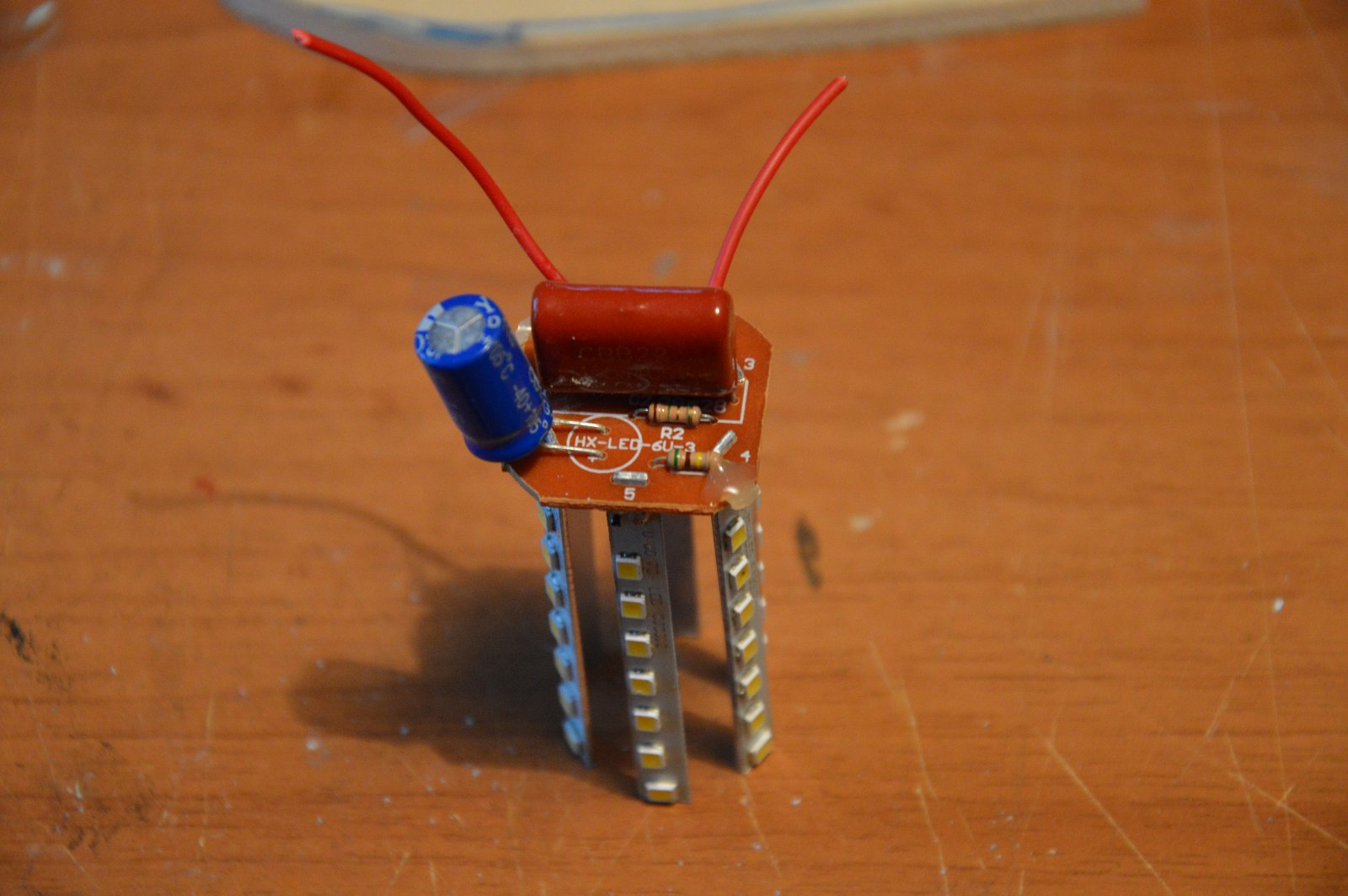

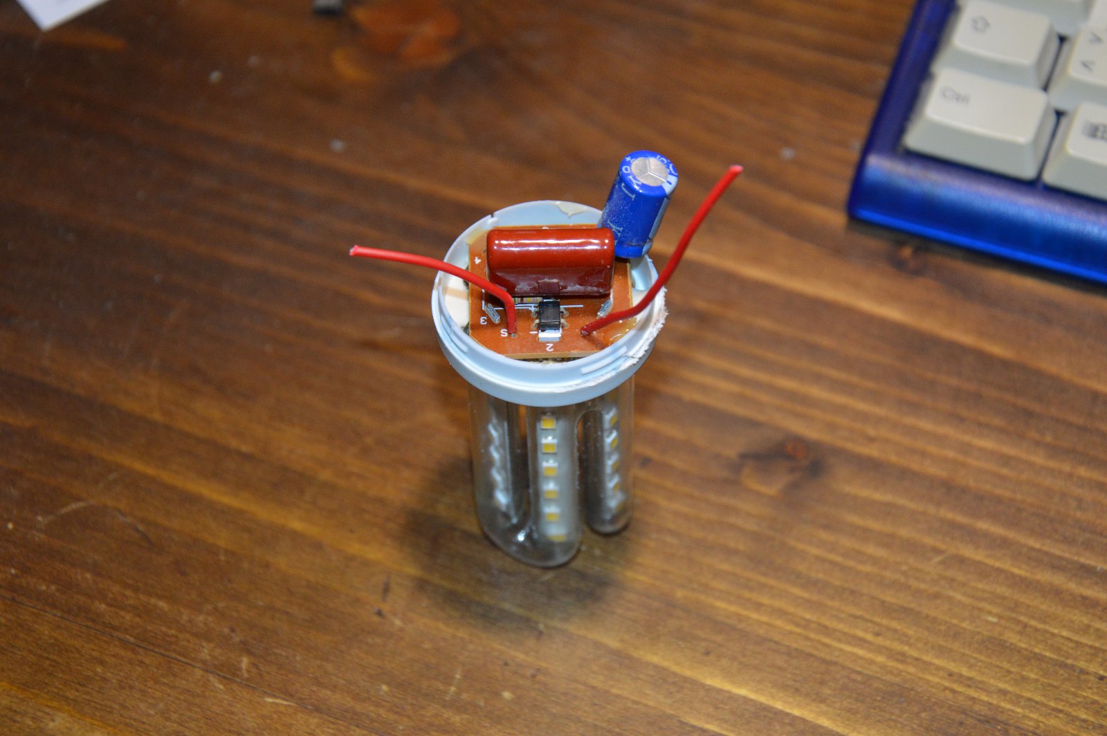

Mi si è bruciata una lampadina a led o meglio un led si è bruciato e non funziona più allora ho pensato di recuperare le altre barrette ma non riesco a capire a quale voltaggio vengano alimentate. su questa il led bucato. le barrette si potrebbero utilizzare dentro ai fabbricati del plastico, è anche possibile recuperarli singolarmente oppure no?.
Grazie a chi vorrà aiutarmi.

Di solito sono collegati in serie per ottenere la tensione più vicina (in questo caso 220v) con l'aiuto di una resistenza si ottimizza il tutto.
1-Puoi smontare singolarmente i led
2-puoi verificare se sono collegati in serie e in quale numero tra loro.
3-Una volta appurato tutto questo puoi decidere di utilizzarli in serie di 3 (a 12v) o singolarmente
Non ho mai smontato una lampadina e quindi non posso essere più preciso.

ne ho smontate una 50 ntinaSergio Trucco ha scritto:Ok per le info penso che siano in serie in quanto bruciando un led non si è più acceso nulla.
e utilizzati in serie e singolarmente basta perderci un pò di tempo,partendo dai consigli che ti ha dato Mario e misurando le Ma assorbite sino a trovare un compromesso di assorbimento e intensità
