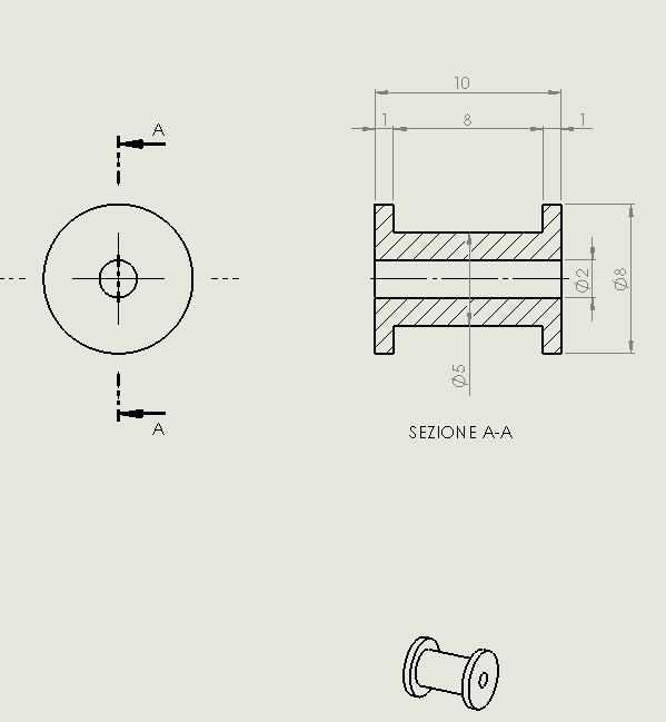

Con la stampa 3D, mi sono creato anche gli argani

cf69 ha scritto:Ti ringrazio per l'esposizione dettagliata del tuo lavoro, per completezza dovresti inserire i codici articolo del ricambio Roco e dei motoriduttori in modo che anche altri possano cimentarsi nell'impresa...
Il ricambio Roco è cod. 96032, i motoriduttori si trovano tranquillamente su Ebay http://www.ebay.it/itm/DC-3v-5v-Worm-Ge ... 1438.l2649
attenzione però, cha abbiano la seguenti caratteristiche: velocità 80-130rpm, dimensioni 30*12*8 mm, ma non ci dovrebbero essere grossi problemi, perchè sul mercato esistono pochissimi modelli di motoriduttori con quelle dimensioni.
cf69 ha scritto:Ho notato che hai realizzato diversi pezzi mediante stampa 3D, sempre al fine di facilitare il compito a chi voglia replicare l'elaborazione, potresti indicare dove li hai fatti realizzare...
Sì, i pezzi li ho fatti realizzare da un service che si appoggia la mia azienda, che fa prototipi per sinterizzazione (più tenaci e precisi meccanicamente) e costano più che farli con una normale stampante 3D, ma nel mio caso non ho speso praticamente nulla perchè siamo clienti da anni.
Comunque si possono benissimo stampare quì: https://www.shapeways.com/ a patto che non sia PLA, ABS o Nylon, perchè dovrà essere poco flessibile per mantenere gli ingranaggi in posizione e allo stesso tempo farli ruotare senza torsioni al blocco motore. Consiglio quel materiale trasparente che credo sia policarbonato.
cf69 ha scritto:..e/o fornire il file per effettuare la stampa presso un service?
Non so se è il posto giusto per inserirli ma ecco i file 3D compattati:
supp motore2.rar
(15.72 KiB) Scaricato 90 volte
argano.rar
(3.89 KiB) Scaricato 92 volte
Se ci sono problemi fatemi sapere. [104]
