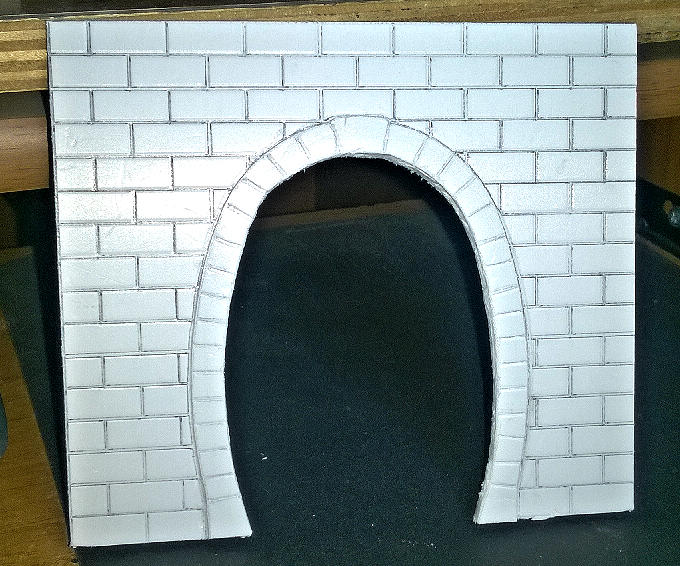

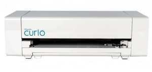

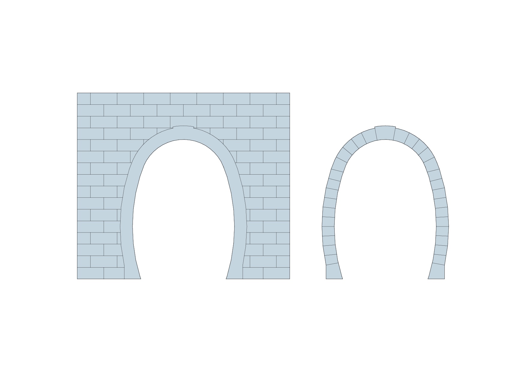

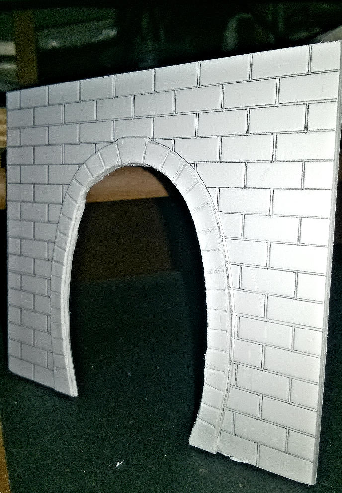

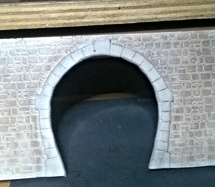

Mi sono regalato un plotter, che oltre a tagliare incide anche, l'ho preso appunto per incidere il forex e non massacrarmi le mani
sarebbe stato bello che tagliasse anche in profondità il forex, al massimo quello da 1mm, oltre fa molta fatica e si blocca, lo si può tagliare appena a più passate con l'utensile di taglio profondo, poi si finisce con il cutter riprendendo i solchi già tagliati, comunque aiuta.
Ho provato a fare un portale singolo, disegnato col cad, successivamente presa una immagine 1:1 e portata sul software del plotter
questo è il risultato, non proprio perfetto ho esagerato con la lima [:I], però come prima prova direi che può andare
la parete è in forex da 3mm e la corona del portale in forex da 1mm.
E' utile anche per fare gli infissi ed altro col cartoncino, questo si taglia bene.

Non male,
Anche se solo incidendo la superfici hai le line di taglio per seghetto da traforo o trapanino :wink: :grin:

#3 Messaggio da sal727 »
Si Roby, ha la possibilità di inserire una penna, un lapis o pennarello, su un supporto predisposto, e riprodurre il disegno e successivamente tagliarlo con un traforo o seghetto, ha anche altre possibilità che non ho ancora testato.

#4 Messaggio da adobel55 »
Interessante.
Come prima prova direi bene, forse i mattoni un po' più piccoli.
Re: Portale per una galleria
#5 Messaggio da liftman »
Concordo con Adolfo, per il resto una bella comodità!

Essendo solo una prova non sono stato attento alle misure, adesso voglio provare con questa che ha pietre irregolari

#7 Messaggio da MrMassy86 »
Davvero un bello strumentino che ci aiuta nel nostro Hobby, si vede con il risultato del portale davvero ben fatto come linee, come segnalato da Adolfo e Rolando basta in fase di progettazione ridurre le dimensioni delle pietre ed è ok, credo posso provare a farle con file di dimensioni diverse, ne guadagni in realismo :wink:

#9 Messaggio da sal727 »
Siamo già in due ad avere questo modello di plotter

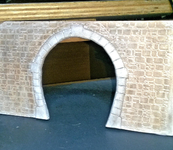

#11 Messaggio da sal727 »

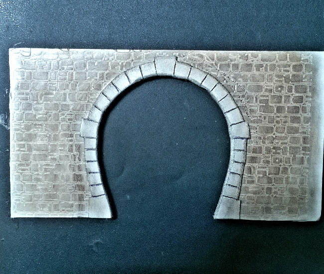

Ecco la seconda prova che avevo anticipato
direi che è venuta meglio della prima, qualche segno di troppo [:I], non è colorata, ho solamente passato qualche pennellata di vernice in polvere per accentuare i rilievi delle pietre
#12 Messaggio da v200 »
Esteticamente rende meglio con le pietre diversificate, rivedi i conci del portale.
Non so se l' angolazione o la luce ma mi sembrano un po sovradimensionati[8]

#16 Messaggio da v200 »

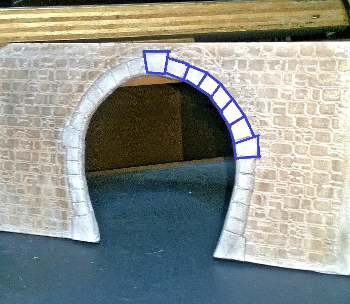

Guardando i conci che coronano il portale noto una leggera disarmonia ottica forse data dalla luce e angolazione scatto.
La parte bassa fino al primo blocco grande di granito è ben armonizzata come dimensioni e disposizione, ma quando inizia la parte ad arco qualcosa non mi torna.
Forse le giunzioni non ben angolate e la chiave di volta troppo grande :?

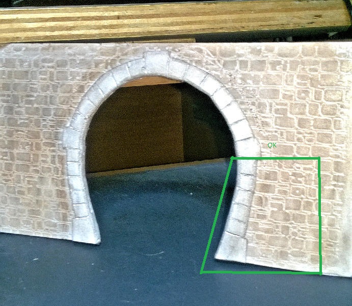

#17 Messaggio da v200 »
la parte bassa della corona è OK
191,81 KB
Dal primo blocco grande alla chiave di volta inizia ad avere una disarmonia
189,69 KB
probabilmente possono essere le fughe tra un blocco e l'altro con alcuni lati non perfettamente inclinati e la Chiave di Volta posta al coronamento del arco che mi sembra un po grande e con i lati troppo dritti
194,21 KB
non guardare come sono allineati i tratti del mio disegno sono orribili era solo per dare un idea.
Può essere anche un mio problema di visione di come deve essere il portale, ma non avendo il pezzo in mano diventa difficile da una foto avere una idea più precisa :cool:

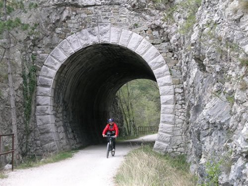

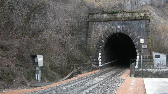

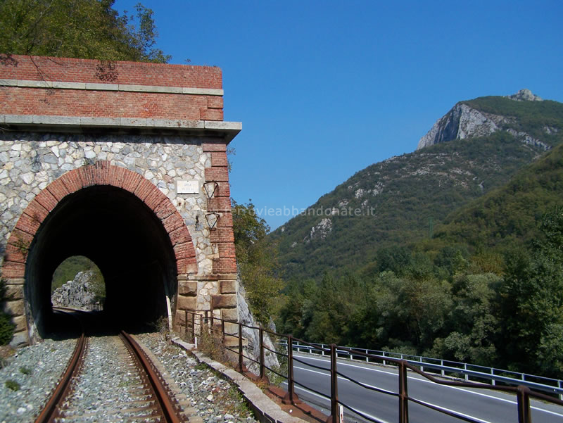

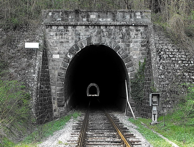

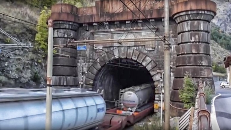

#18 Messaggio da v200 »
rivedendo alcune foto di portali mi sembra che il problema derivi dalle dimensioni della chiave di volta che poi sfasa le giunzioni con gli altri blocchi :?

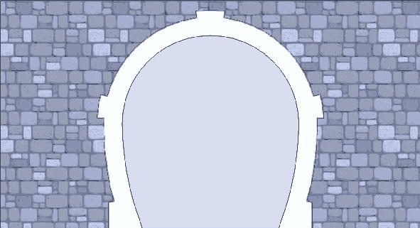

#20 Messaggio da sal727 »

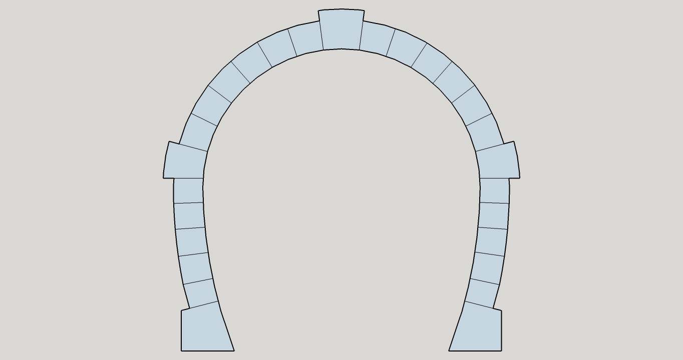

Ho usato questa immagine per riprodurre la corona
essendo il forex da 1mm piuttosto resistente da incidere, era venuta una leggera incisione, che ho ripassato a mano libera senza preoccuparmi dell'angolazione, essendo sempre in fase di prove, non ho praticamente curato i dettagli, chiedo venia [:I]
qui si vede meglio

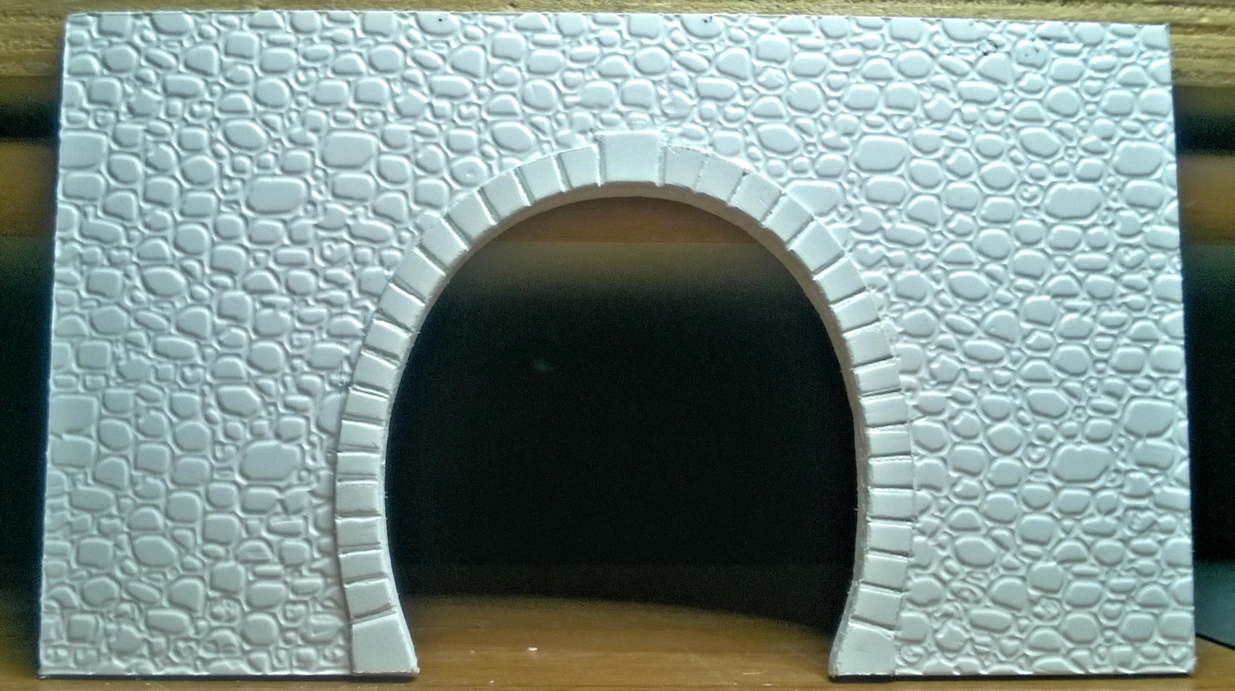

Ulteriore prova, con altra texture di pietre e stavolta più curata in tutti i suoi particolari
direi che sono arrivato ad un buon punto, adesso dovrei trovare anche il modo di verniciarla correttemente :sad:

Sono d'acordo Sal, quest'ultima prova mi convince di più.

Salvatore sei bravissimo! Complimenti. L'ultimo prova in particolare è veramente ben fatta!
