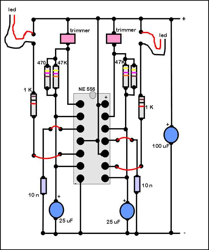

Ho realizzato un semplice circuito per alimentare le luci di coda di un vagone in H0, girovagando in rete e leggendo vari post qui sul forum sono riuscito a farlo, considerando l'alimentazione a 5v per evitare che l'intensità delle luci varia in base alla velocità del treno e poi ho inserito un ponte diodi per fare in modo che se si inverte la polarità funziona lo stesso .
schema:

Ciao Salvatore,
É per un carro merci?

#3 Messaggio da sal727 »
Si ho preso le misure di un carro merci ma non escludo che si possa anche mettere in un altro vagone rivedendo le misure,m riesci a vedere il video?

Quindi hai fatto il circuito per il lampeggio vedendo l' integrato NE556N, bel lavoro :wink:

Il circuito è come quello che pubblicai su un altro forum nel 2010, con la variante che manca il "filtro per DCC" ed è alimentato a 12 Vcc, anziché 5 Vcc.
Ma i circuiti digitali non temono queste variazioni di tensione, basta calcolare bene le resistenze finali.
Questo è lo schema:
69,46 KB
Con la variante che i Pin 3 ed 11 (del NE556) voglio isolati oppure alimentati tramite diodo 1N4148 altrimenti si sincronizzano ogni.. X secondi (dipende dalla carica di C1).
E questo è il video che pubblicai all'epoca (sull'altro forum).
Ovviamente il circuito vuole dotato di circuito d'ingresso (Con integrato LM 7812 e condensatore ceramico per DCC, oppure solo ponte diodi per semplice alimentazione Dc):
20,84 KB

Ciao Roberto, io ho preso spunto da questo schema trovato in rete (ho letto anche i tuoi interventi qui sul forum)
modificato considerando i piedini dell'NE556, se vedi sul circuito i piedini 3 e 11 non sono collegati
provato prima sulla bread board, modificato i valori delle resistenze e dei condensatori, verificato che funzionava, ho fatto il circuito, provato a 5v e andava bene ed ho inserito il regolatore 7805, versione TO92 essendo un assorbimento piuttosto basso (ne avevo un paio in casa, ma ho visto che sulla baia si trovano ancora), per evitare variazioni di intensità del led in base alla velocità del convoglio, ed inserito infine un ponte diodi perchè funzionasse anche con l'inversione di polarità, sotto i 5v non funziona, volendo si può inserire una batteria invece che collegarlo alla rotaia con relativo interruttore e funziona a anche da fermo.
