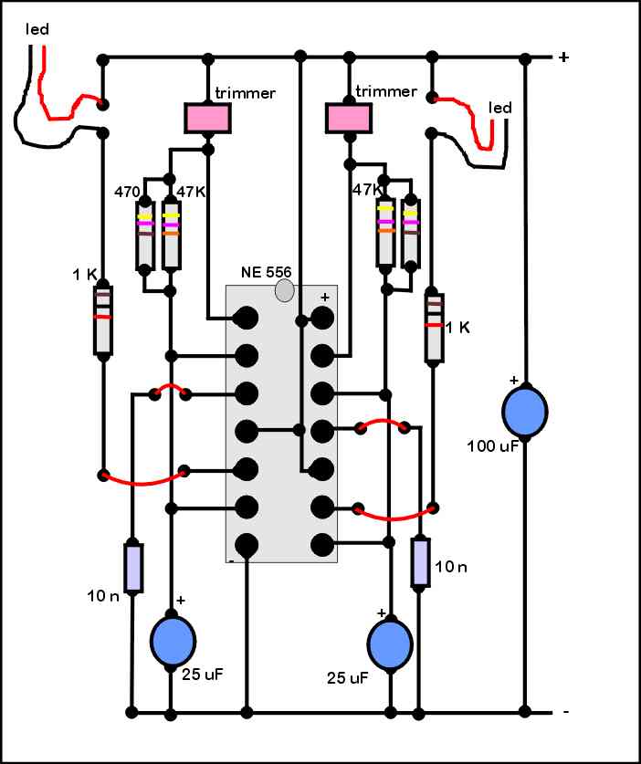

Ho realizzato un semplice circuito per alimentare le luci di coda di un vagone in H0, girovagando in rete e leggendo vari post qui sul forum sono riuscito a farlo, considerando l'alimentazione a 5v per evitare che l'intensità delle luci varia in base alla velocità del treno e poi ho inserito un ponte diodi per fare in modo che se si inverte la polarità funziona lo stesso .
schema:

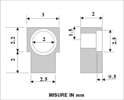

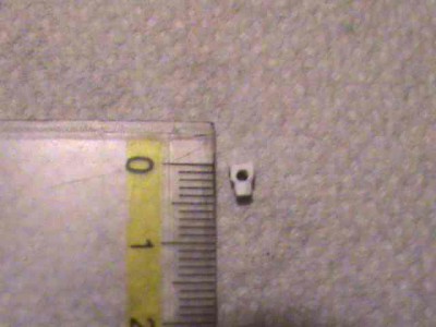

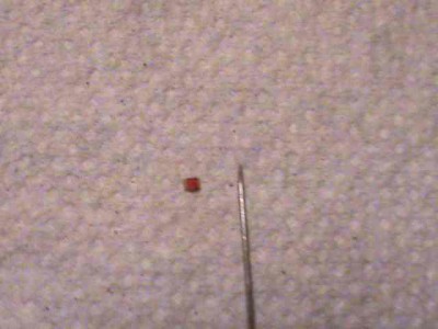

Faticando e non poco ho provato a fare una lanterna di coda con la stampa,
misure: Larghezza 4mm Altezza 5mm(senza la maniglia) spessore 2mm, con micro led rosso preso sulla baia, è venuto così, meglio non sarei stato capace di farlo :?
un po' di sbavature ma ad occhio non si notano [:I]

Esistono tantissimi tipi di led, quelli miniatutirrati SMD e quelli da 1 mmq ed anche meno, reperibili a buon mercato on line, spacialmente quello orientale.
Le vie da percorrere sono molteplici, specialmente per quanto riguarda la parte alimentazione, per cui l'importante resta che funzionino !

Il circuito è come quello che pubblicai su un altro forum nel 2010, con la variante che manca il "filtro per DCC" ed è alimentato a 12 Vcc, anziché 5 Vcc.
Ma i circuiti digitali non temono queste variazioni di tensione, basta calcolare bene le resistenze finali.
Questo è lo schema:
69,46 KB
Con la variante che i Pin 3 ed 11 (del NE556) voglio isolati oppure alimentati tramite diodo 1N4148 altrimenti si sincronizzano ogni.. X secondi (dipende dalla carica di C1).

Ciao Roberto, io ho preso spunto da questo schema trovato in rete (ho letto anche i tuoi interventi qui sul forum)
modificato considerando i piedini dell'NE556, se vedi sul circuito i piedini 3 e 11 non sono collegati
provato prima sulla bread board, modificato i valori delle resistenze e dei condensatori, verificato che funzionava, ho fatto il circuito, provato a 5v e andava bene ed ho inserito il regolatore 7805, versione TO92 essendo un assorbimento piuttosto basso (ne avevo un paio in casa, ma ho visto che sulla baia si trovano ancora), per evitare variazioni di intensità del led in base alla velocità del convoglio, ed inserito infine un ponte diodi perchè funzionasse anche con l'inversione di polarità, sotto i 5v non funziona, volendo si può inserire una batteria invece che collegarlo alla rotaia con relativo interruttore e funziona a anche da fermo.

Come già accennato nel precedente post, ho faticato e non poco a realizzarlo, ho fatto prove prima e modificavo i parametri ogni volta, merito della stampante che può fare anche oggetti di piccole dimensioni ed anche un modesto merito mio [:I] che pian piano riesco a scoprire le sue potenzialità, l'estrusore ha un diametro di 4 decimi e bisogna lavorare relativamente alle sue dimensioni.
Avrei potuto acquistarli da Almorose che li vende già fatti
però come si sa nel nostro hobby si cerca sempre l'autocostruzione, anche come pura soddisfazione personale :smile:
