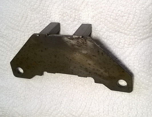

assieme le limette, nello zaino, ho infilato anche una dima in metallo per tuTTi i toast del caso ..... :wink: :wink: :wink:

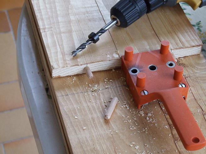

Va bene Riccardo, a Bereguardo porto anche la mia dima (che poi mi hai dato tu) dove vi ho inserito un paio di spinotti...
Fabio, concordo con te ed il discorso di Gavinca in merito all'individuazione dei punti critici.
Per gli spinotti da inserire nelle testate i fori ci sono già e basterebbe utilizzarli :wink:

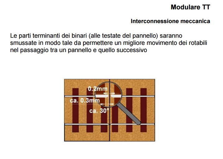

- tutti i moduli devono essere dotati di "invito", ottenuto molando la parte interna della rotaia per qualche millimetro in lunghezza e qualche decimo in spessore.

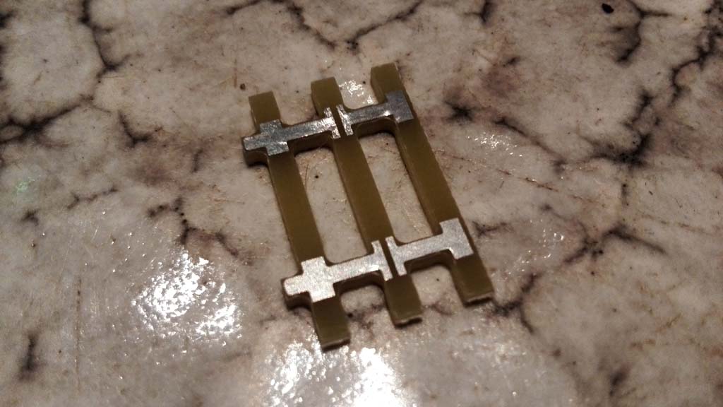

Tale sistema andrebbe collaudato, in quanto abbiamo si una serie di solette in vetronite (circa 50), ma ci mancano ancora le basi in fotoincisione proposte da Giuseppe.
Solette in vetronite:
In questa foto dei cappi alternatvi ho incollato tali solette sul piano di base della testata. Poi vi ho saldato le rotaie. Rispetto all'uso delle viti sono più pratiche ed efficienti, tuttavia ho dovuto usare la dima in metallo per l'allineamnto dell'interbinario.
Usando acnhe la lastrina di Giuseppe, probabilmente si avrebbe maggior precisione e soprattutto più facilità nell'allineare il tutto.
Qui un paricolare della soletta con la predisposizione (pista in rame prestagnata) della zona di saldatura:
Solette:
In questa immagine l'interbinario è fuori norma perchè trattasi del progetto della stazione Brianza che riproduce la zona interna del tracciato della stazione, ma la foto evidenzia molto bene l'uso delle solette.
Soletta:
Mentre in questa della soletta singola si può notare l'area destinata alla saldatura delle rotaie.

Giusto Edgardo, c'è anche il metodo delle solette.
Tu dici di eliminare le tre traverse in plastica, saldare le solette alle rotaie e incollare queste sulla dima di Giuseppe?

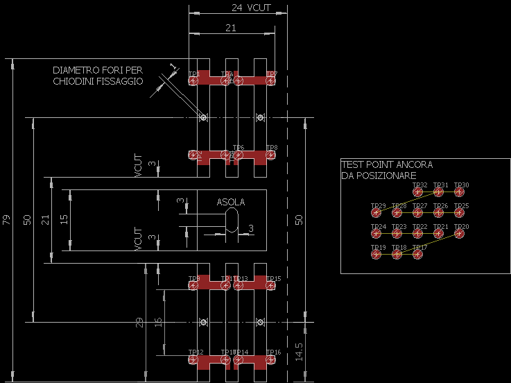

Secondo me le solette in vetronite non si devono usare in coppia con le basette fotoincise.
O si usa una o si usa l'altra.
Se si usano quelle in vetronite, basta una dima che le posizioni ed è uno spreco fare le fotoincisioni.
Uno dei vantaggi delle basette in fotoincisione è che non si deve modificare il binario che, esteticamente, ha una continuità fino alla testata; quindi, usarle e poi togliere le ultime tre traversine, per me, è un controsenso.
Per quanto si possano mascherare, le tre traversine della vetronite sono differenti dalle altre e nelle foto postate da Ed si nota.
Ho già disegnato le nuove basette che non avranno le impronte delle traversine, ma solo lo scavo continuo (non altera la precisione) e che permettono di non avere problemi con la testata di arrivo dei binari.
Per lo staccarsi, ho previsto due fori che, oltre all'incollaggio, consentiranno di fissarle con due chiodini rendendole più robuste.
Comunque, appena le ho ve le mando, le provate e decidete come meglio ritenete.

Per i moduli esistenti, alcuni non rispettano i 43 mm (circa 0,5 mm. di scostamento). In questi è sufficiente dissaldare la rotaia dalla vite e risaldare a 43 senza "invadere" troppo sull'esistente.
Alcuni moduli non hanno ancora la smussatura interna
49,6 KB
che non è stato possibile effettuare a Bereguardo e che andrebbe assolutamente fatta.
Ho proposto l'uso di entrambe le soluzioni per 2 motivi, il primo è che con la tua dima fotoincisa si ha un ottimo riferimento per l'interbinario, mentre il secondo è che con la soletta si ha la necessaria rigidità dell'accoppiamento rotaie/traversine. Ecco perchè propongo di eliminare le ultime 3 che verranno sostituite dalla foggia della soletta. Con il sitema delle viti del resto si è cercato di avere proprio questa rigidità strutturale, ma che a conti fatti si è rivelata poco efficiente.
Forse potremo fare ancora meglio, realizzare le solette in coppia come mi è stato chiesto dal CMP, diciamo con una forma come le tue lastrine e che funga anche da base per il fissaggio delle rotaie tramite saldatura, poi la parte centrale (come per le tue lastrine) verrà eliminata in seguito.
Comunque Mario ha centrato anche un'altro aspetto che avevo indicato in passato, cioè l'allineamento delle testate in riferimento al piano di base.
Forse questo sarà un po' difficile da ottenere con tutti i moduli esistenti, ma possiamo fare qualche prova inserendo degli spinotti volanti (almeno 2) nei fori delle testate stesse.
Avanti così con le iniziative [:I]
PS: un esempio in scala H0 di solette in vetronite accoppiate (CMP)
Solette H0 CMP:
15,05 KB
Nota: dove è indicato VCUT vi è una linea di pretaglio fresata per separare facilmente le parti delle solette che non saranno più necessarie dopo la loro installazione.

Bene Ed, adesso ho capito. Quindi la basetta in vetronite servirebbe per avere più rigidità strutturale.
Non so, secondo me questo può essere un pregio o difetto. La soluzione della basetta di Giuseppe mi piace molto per il fatto che non richiede saldature ed è molto facile da applicare. Un poco di elasticità naturale ottenuta non saldando la rotaia in prossimità della testata (lasciando cioè la rotaia nella sua sede delle traversine in plastica), unita alla realizzazione dell'invito, potrebbe secondo me anche risultare benefica per tollerare qualche piccola imperfezione. Al passaggio delle ruote l'elasticità della rotaia potrebbe assorbire eventuali piccoli colpi dovuti a qualche decimo di tolleranza. Però...non ho prove per dirlo :wink: Non è per fare il bastian contrario, solo per estrapolare per bene tutti i pregi e difetti delle varie soluzioni.

<font color="blue">Questa è una mia opinione. L'idea delle solette in vetronite è nata come sUn normale binario commerciale ha le caviglie in plastica che fissano le rotaie alle traversine, quindi soggetto a rottura nel tempo, mentre una soletta in vetronite consente un fissaggio più stabile e duraturo perchè dispone di una pista prestagnata prevista in fase di progettazione che ci può consentire di saldare le rotaie alla soletta stessa</font id="blue">
Questo sarebbe vero se si posasse il binario e basta.
Ma, come già detto, una volta fissato, viene coperto di pietrisco e colla diventando un blocco compatto e solido.
Esistono colle che hanno una resistenza impressionante, anche superiore alla stagnatura.
<font color="blue">Quello che voglio dire anche con un po' di caparbietà, è che mi piacerebbeche che venga recepito che non è facile mettere in "bolla" il modulare con questi problemi, anche perchè poi sono sempre i soliti noti a doversi fare carico di queste problematiche.</font id="blue">
Penso che se siamo qui a discutere, il problema sia recepito.
E' che non capisco l'ostinazione nel voler usare un sistema che, a mio avviso, non risolve tutti i problemi.
Cerco di spiegarmi meglio.
Fissaggio al modulo di legno:
Vetronite=incollaggio
Fotoincisione=incollaggio+ chiodatura
Fissaggio binario:
Vetronite= saldatura della rotaia dopo aver tolto tre traversine (siamo sicuri che tutti abbiano il saldatore e lo sappiano usare?)
fotoincisione= incollaggio del binario senza modifiche
Robustezza:
vetronite= ottima rotaia-basetta, buona basetta-telaio
fotoincisione= buona/ottima binario-basetta, ottima piastrina-telaio
Precisione posizionamento binario:
vetronite= non perfetta (soggetta alla capacità di chi posa il binario)
fotoincisione= perfetta (è impossibile non metterla precisa)
Estetica:
vetronite= da brutta a molto brutta (a seconda della capacità di chi maschera le traversine in vetronite)
fotoincisione=perfetta, non venendo toccato il binario.
Mi sembra che il paragone sia tutto a vantaggio della fotoincisione.
Se poi le piastrine fotoincise le facesse l'associazione e avesse voglia di fornirle già fissate alle testate sarebbe ancora meglio.
