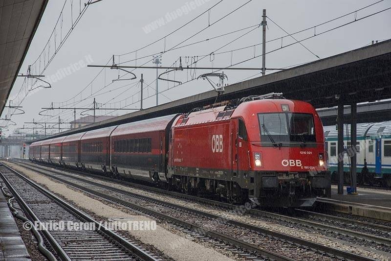

Sono iniziate le prove per i convogli Railjet di OBB in Italia. Il treno Railjet n° 52 è stato trasferito a Novate Milanese, presso l'impianto manutenzione di Trenord ed è in attesa di effettuare alcune prove di circolazione, comprese quelle per la marcia con vettura semipilota in testa.
L'operatore austriaco OBB è intenzionato ad utilizzare questi treni sulla direttrice Venezia-Vienna dal 2017.
I convogli Railjet, di OBB, rappresentano il miglior servizio offerto dall'operatore ferroviario austriaco e sono treni composti da una locomotiva Siemens ES64U4 (Taurus) del gruppo 1216 (E 190 in Italia) e 7 vetture, di cui una semipilota.
Il treno inviato in Italia dovrebbe essere il primo di nove convogli, espressamente ordinati da OBB per le relazioni con L'Italia.

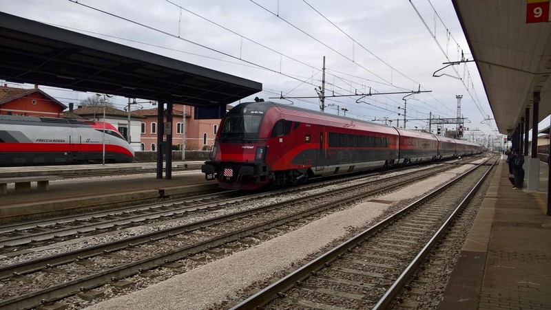

Sono arrivati in Italia i primi convogli RailJet, in servizio sui treni Eurocity 131/132 e 130/133 Venezia-Vienna e viceversa.
Foto: http://blog.tuttotreno.it/26617-spirit- ... la-laguna/
Eurocity 132 Venezia-Vienna a Udine

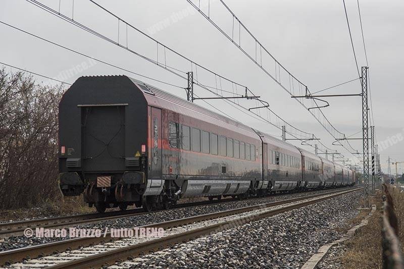

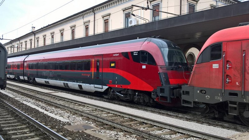

I treni viaggiano con vettura semipilota inattiva, come composizioni ordinarie e trainati da locomotive E 190 "Taurus"
Foto: https://postimg.org/gallery/2c5wdee8m/
EC 132 con E 190.001 e semipilota inattiva in testa
EC 131 Venezia-Vienna con semipilota in coda ed E 190.019 in testa
Il treno Eurocity 131 viaggia da Vienna a Villach con una altra composizione RaiJet in coda, che è un invio mattutino per svolgere un treno RailJet Villach-Vienna. I treni giungono in Italia attraverso il valico di Tarvisio.
