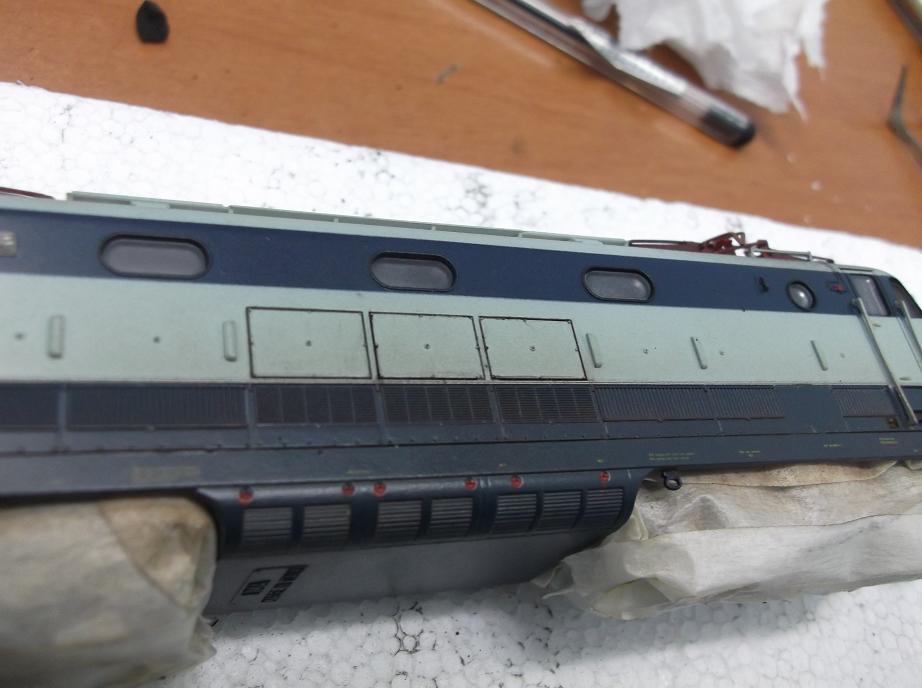

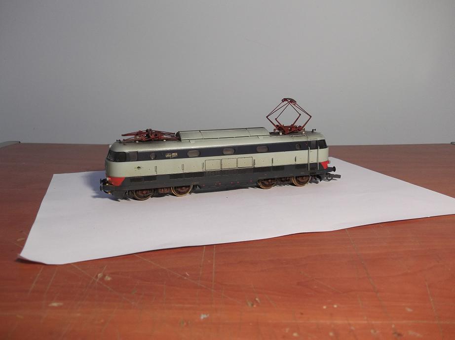

#1 Messaggio da AXEL »

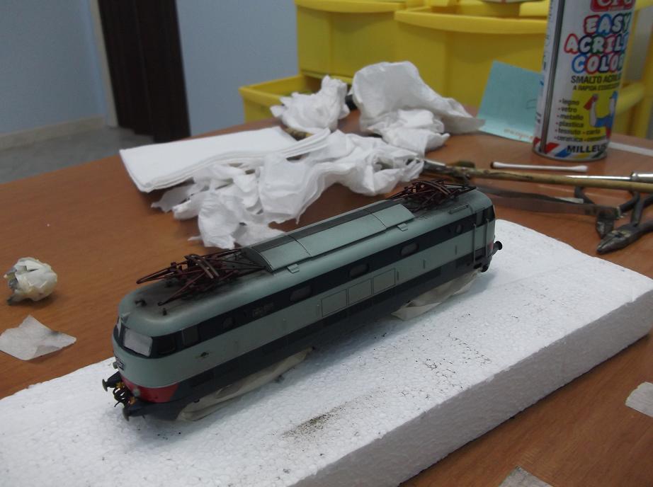

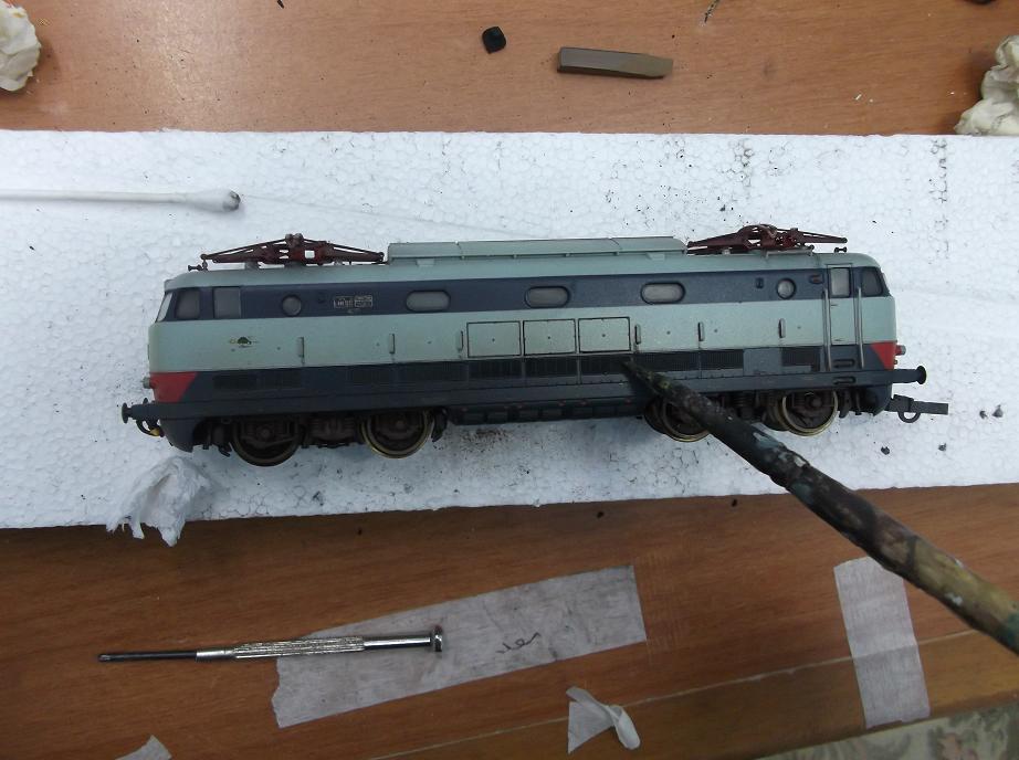

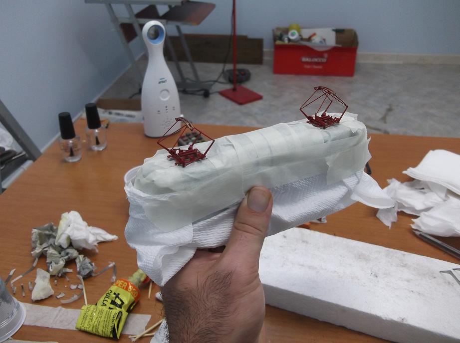

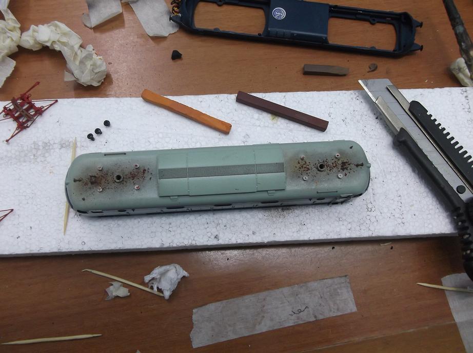

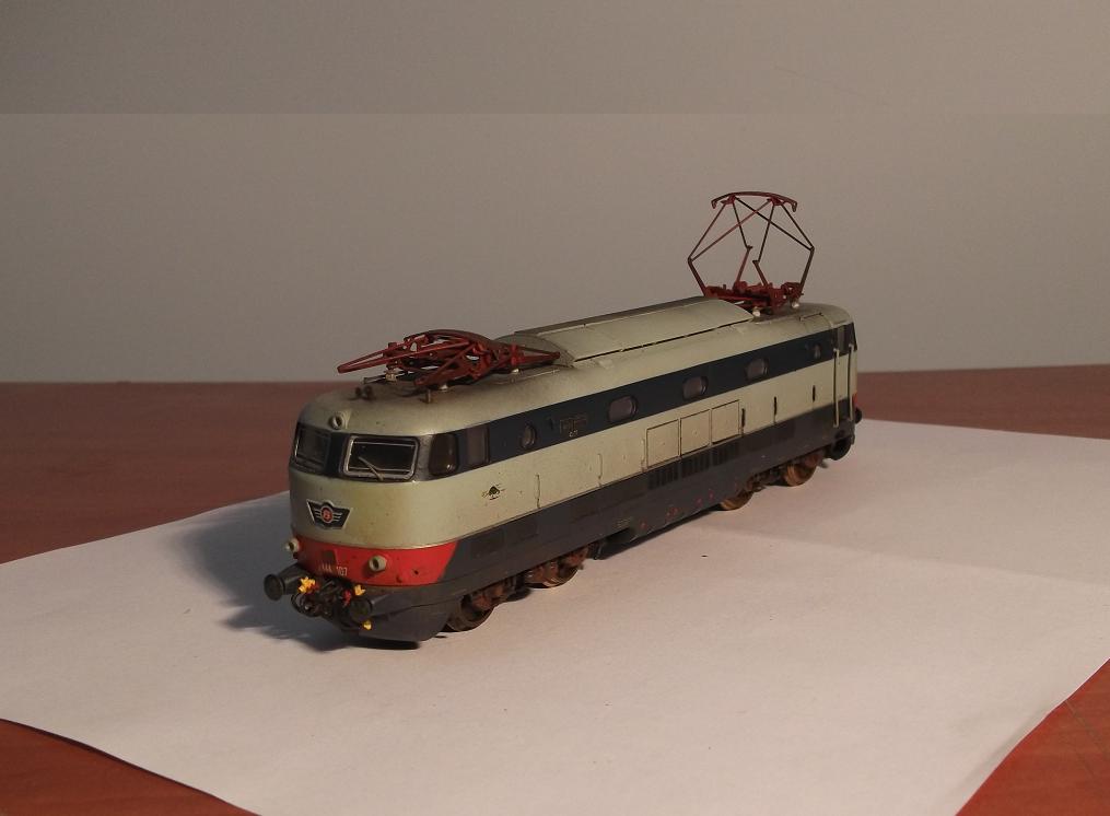

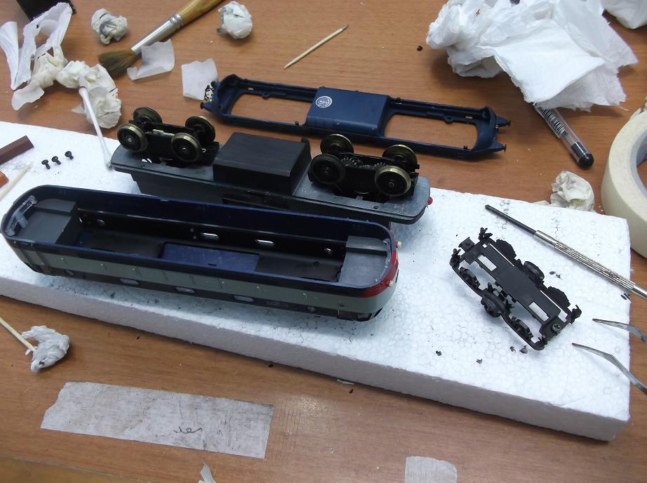

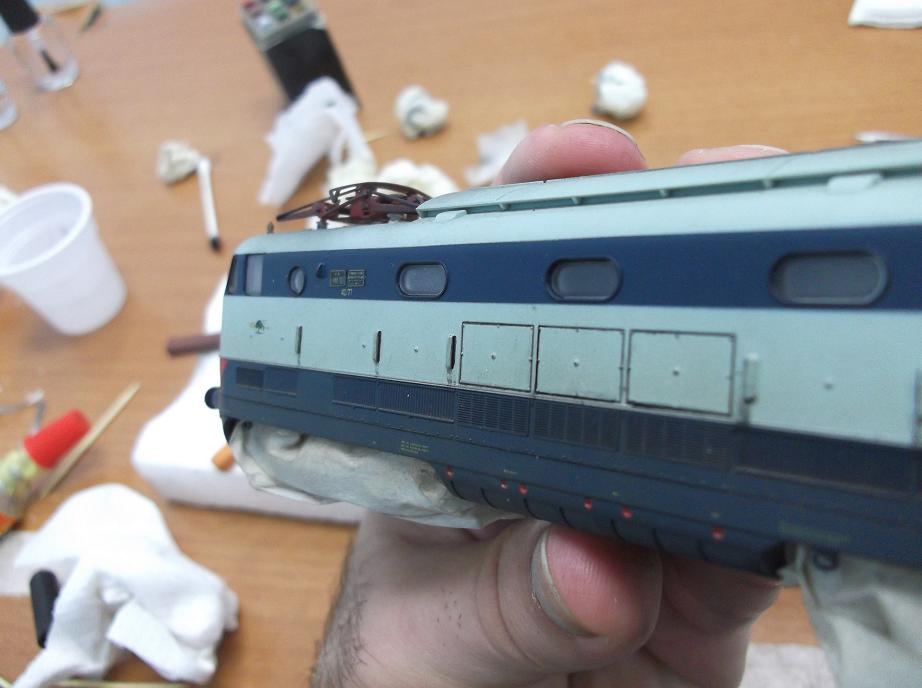

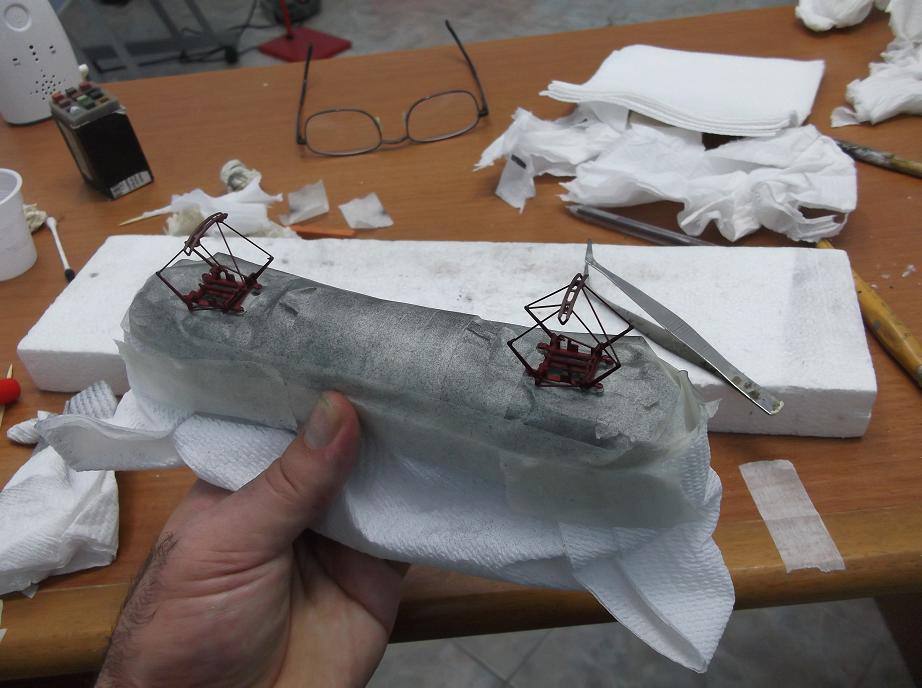

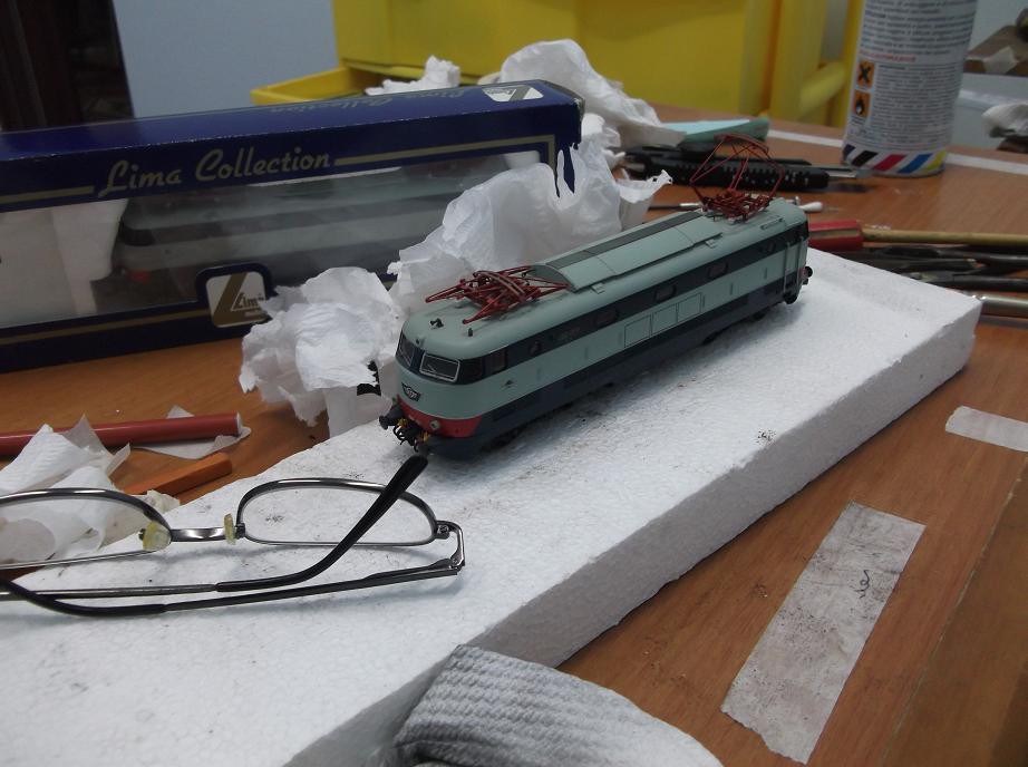

Ecco le prime fasi di sporcatura di questa E444 lima collection.Un altro amico mi ha commissionato il lavoro.Purtroppo non sono riuscito ad aprire la cassa,quindi ho dovuto mascherare tutta la loco per riuscire ad usare l'aerografo solo sui pantografi.Idem per i carrelli.Il risultato finale è uguale,tanto il lavoraccio supplementare lo faccio io :wink:

#2 Messaggio da MrMassy86 »
Stupenda elaborazione Alessandro, sei bravissimo :wink: Massimiliano :cool:

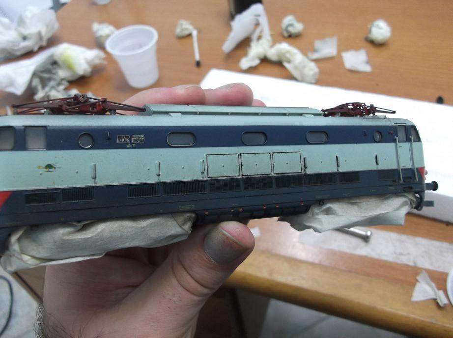

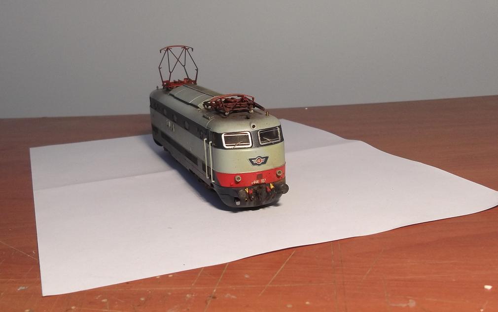

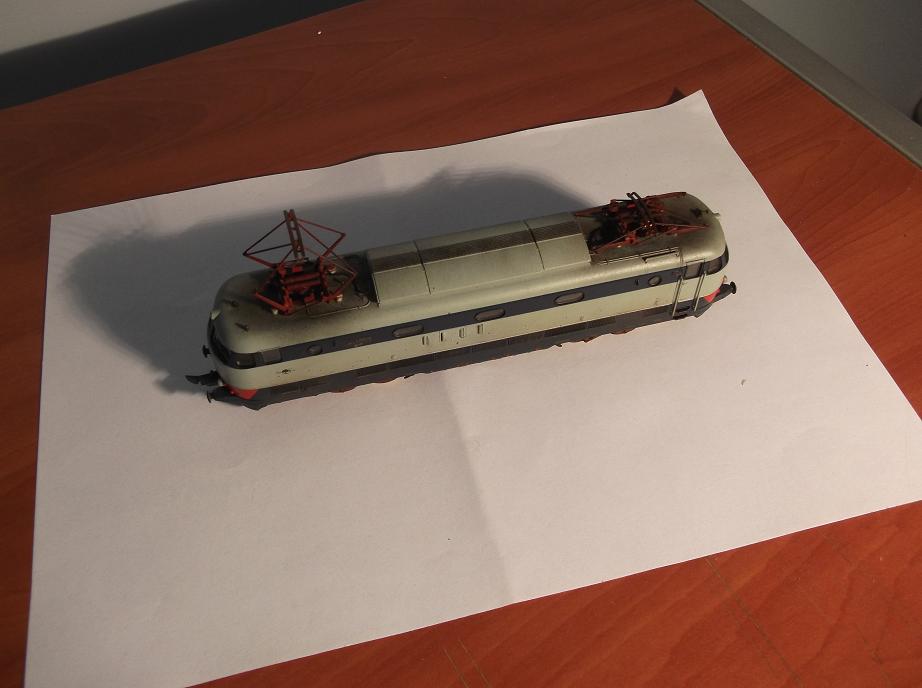

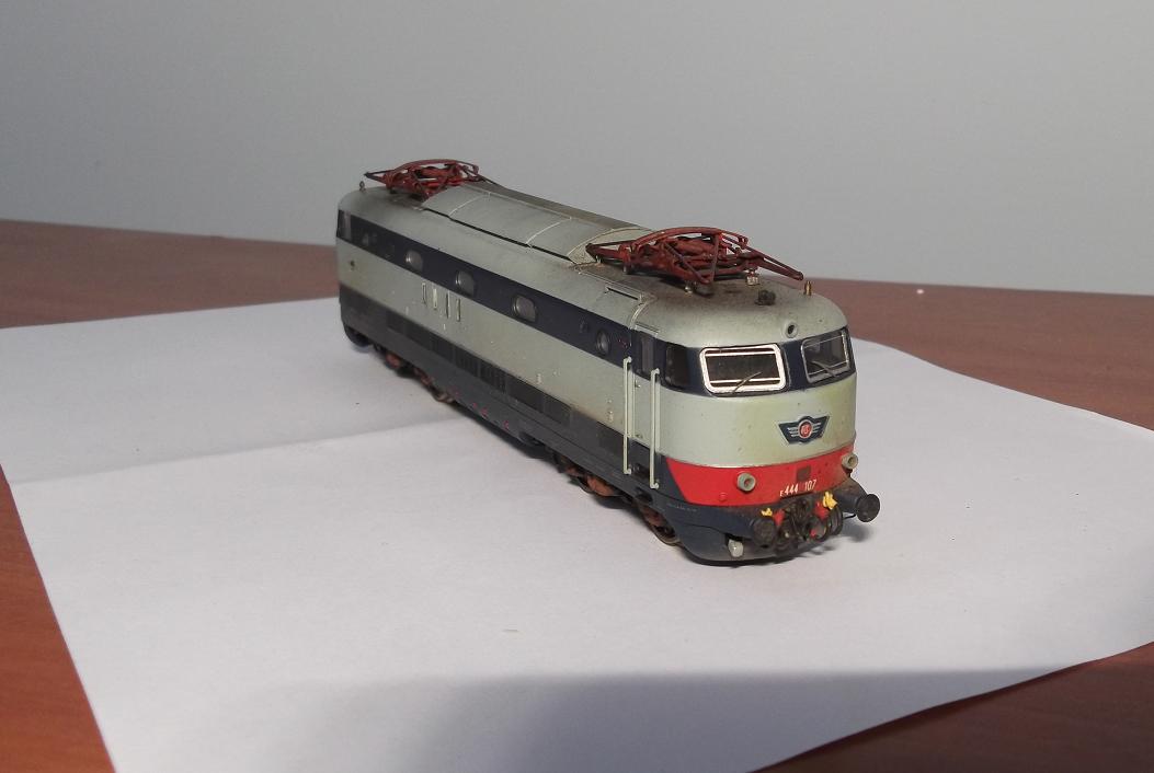

Finita :grin:

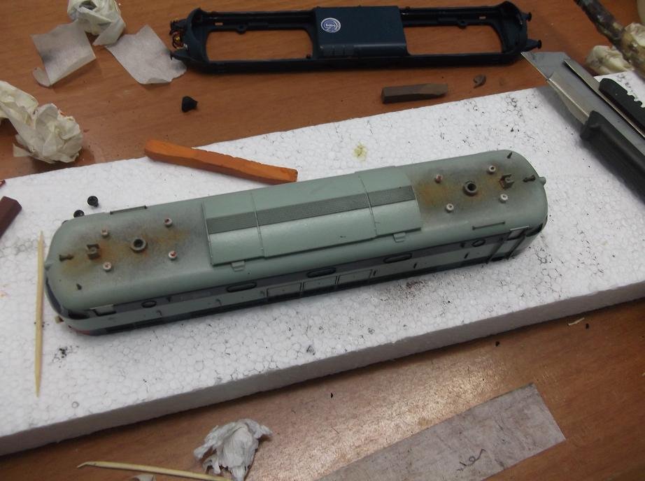

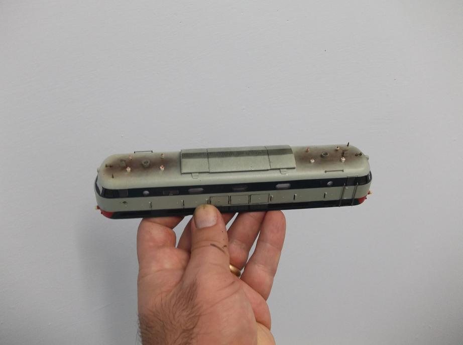

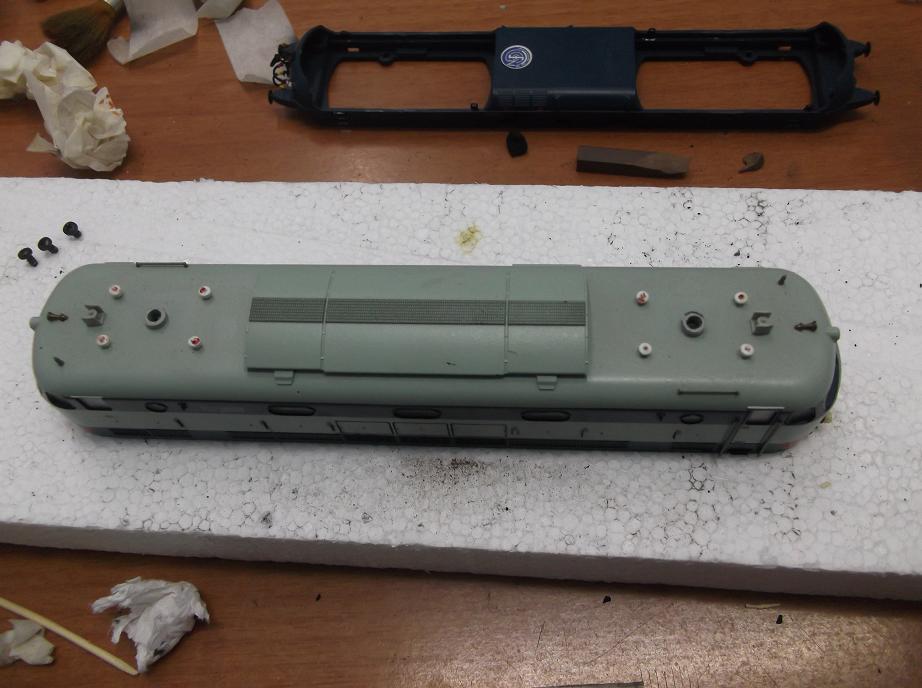

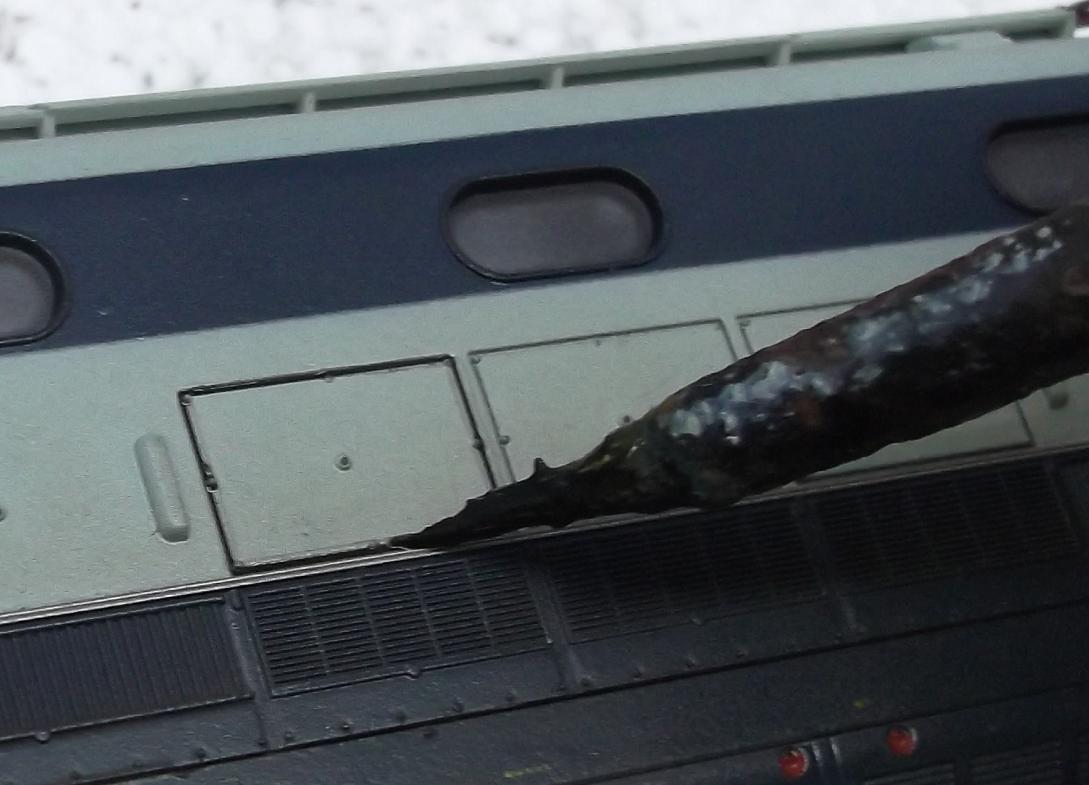

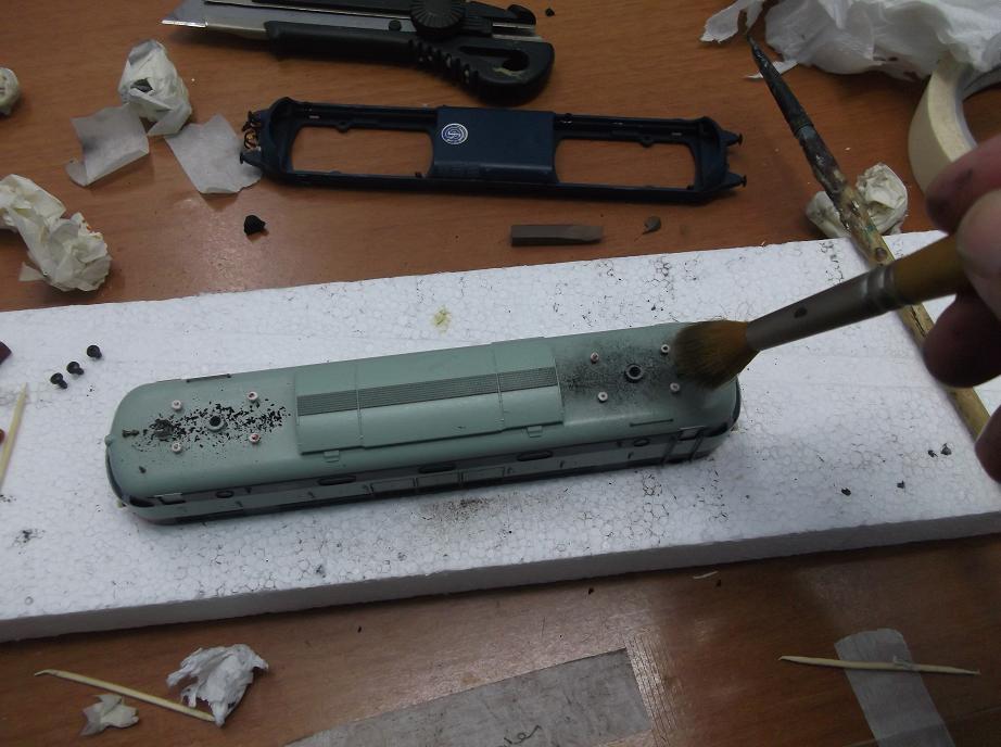

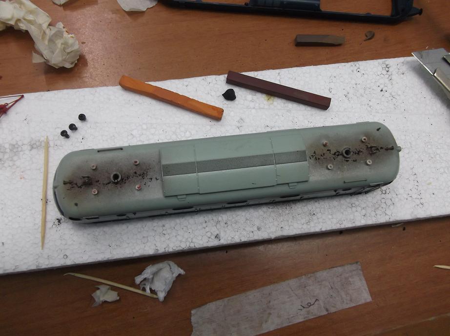

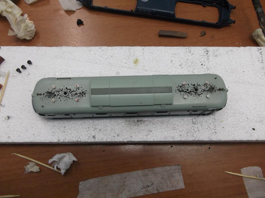

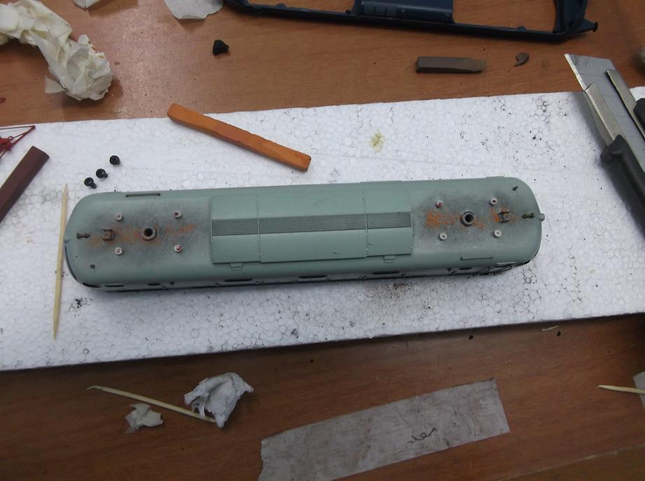

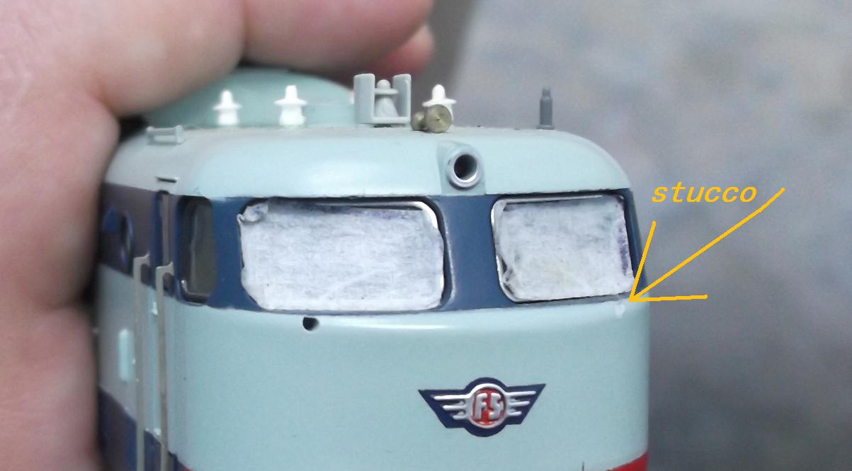

Ora sono alle prese con questa E447 lima.Questa volta sono riuscito ad aprire la cassa.
Su altri forum e privatamente mi è stato chiesto come realizzo lo sporco sull'imperiale.Ho fatto un pò di foto passo passo.Inizio prima fissando un pò di polvere nera,poi fisso un pò di polvere ocra,poi fisso un pò di polvere terra di siena e dopo fisso nuovamente pochissima polvere nera.
In questa loco ho dovuto effettuare 2 interventi extra.Ho dovuto stuccare i fori sul frontale e verniciare parte del pancone rosso.

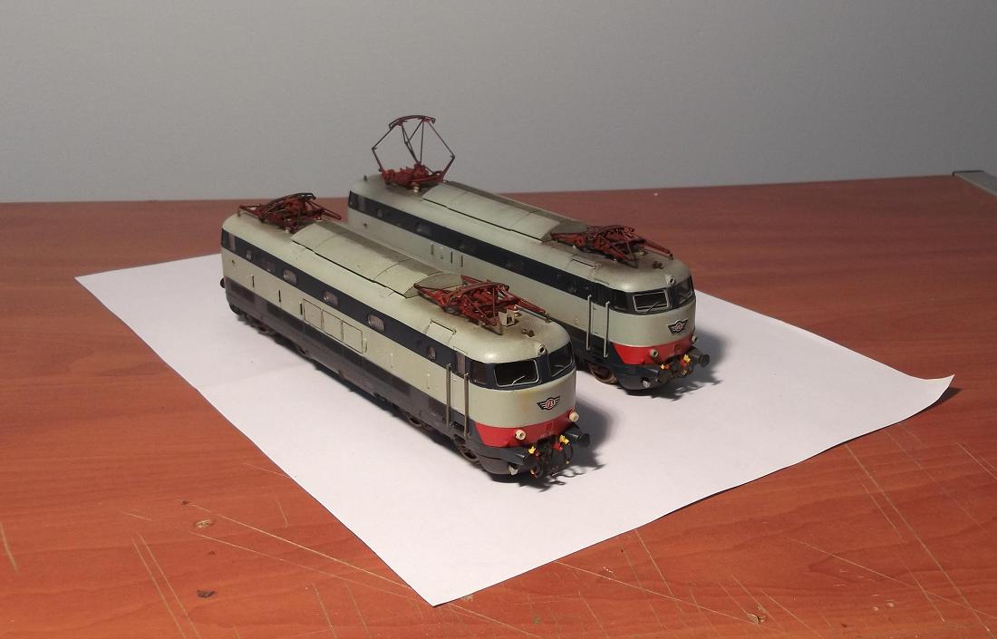

Finita anche la E447

Bel lavoro Axel. :wink:

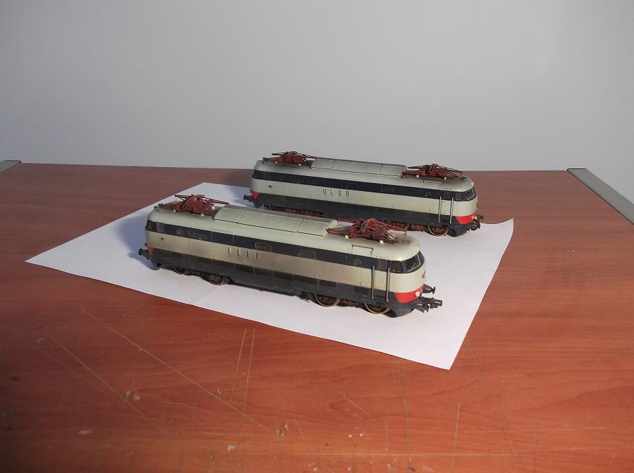

un piccolo consiglio...prova a dargli una sporcatura differente l'una dall'altra, così da non farle sembrare identiche...avranno così un maggiore realismo, visto che si sporcano tutte in maniera differente :cool: :smile:

#13 Messaggio da AXEL »
Mi hai letto nel pensiero.Mentre tu scrivevi,io sporcavo :wink:
