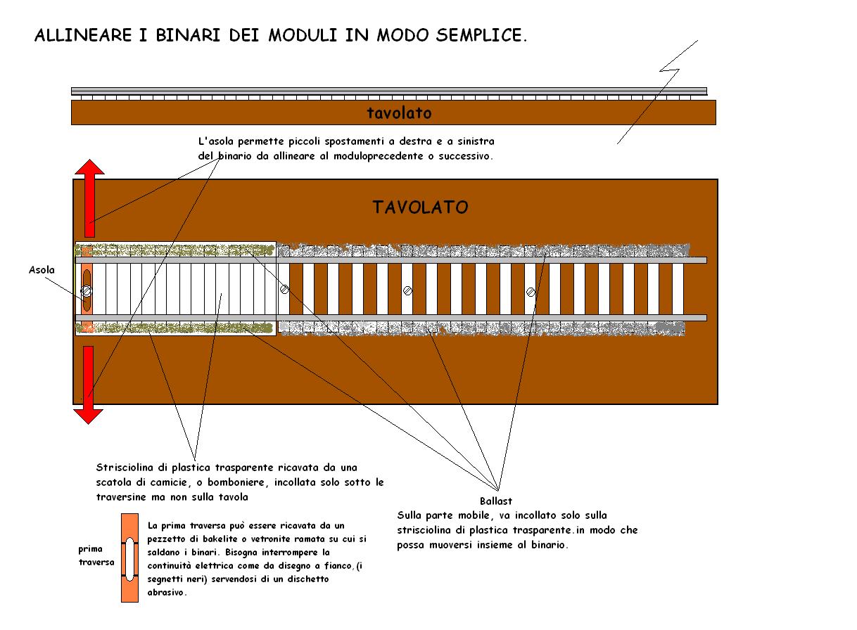

Volevo, se mi posso permettere, consigliare un modo molto semplice e pulito per allineare i binari tra moduli adiacenti. Più di tante parole forse fa questo disegnino. Basta fare un'asola sulla prima traversina che possiamo anche sostituire con un pezzetto di bachelite o vetronite ramata saldata ai binari attaccare sotto ai primi 10 cm di binario una strisciolina di plastica trasparente ricavata da una scatola di camicia o bomboniera ed il gioco è fatto.
NB la striscia di plastica deve essere incollata solo sotto al binario e non sulla tavola e serve ad accogliere il ballast incollato ai lati del binario , deve essere staccata dalla tavola e libera di scorrere su di essa.
Sotto il disegnino esplicativo.
Saluti a tutti gli amici del forum.Antonio.

molto interessante grazie.
visto che a breve inizierò il secondo modulo, per le giunzioni terrò conto di questa tecnica :grin:

Grazie Antonio. Una semplice idea per un risultato importante!

Ottimo tecnica Antonio.

Ottima idea Antonio, lavoro pulito e funzionale... In questi giorni è il mio problema..

Davvero geniale, Antonio !! :wink: Saluti. Egidio. :cool:

....Antonio, permettiti pure!!!! :grin: , ottima soluzione grazie per averla condivisa!!! :wink: :grin:
