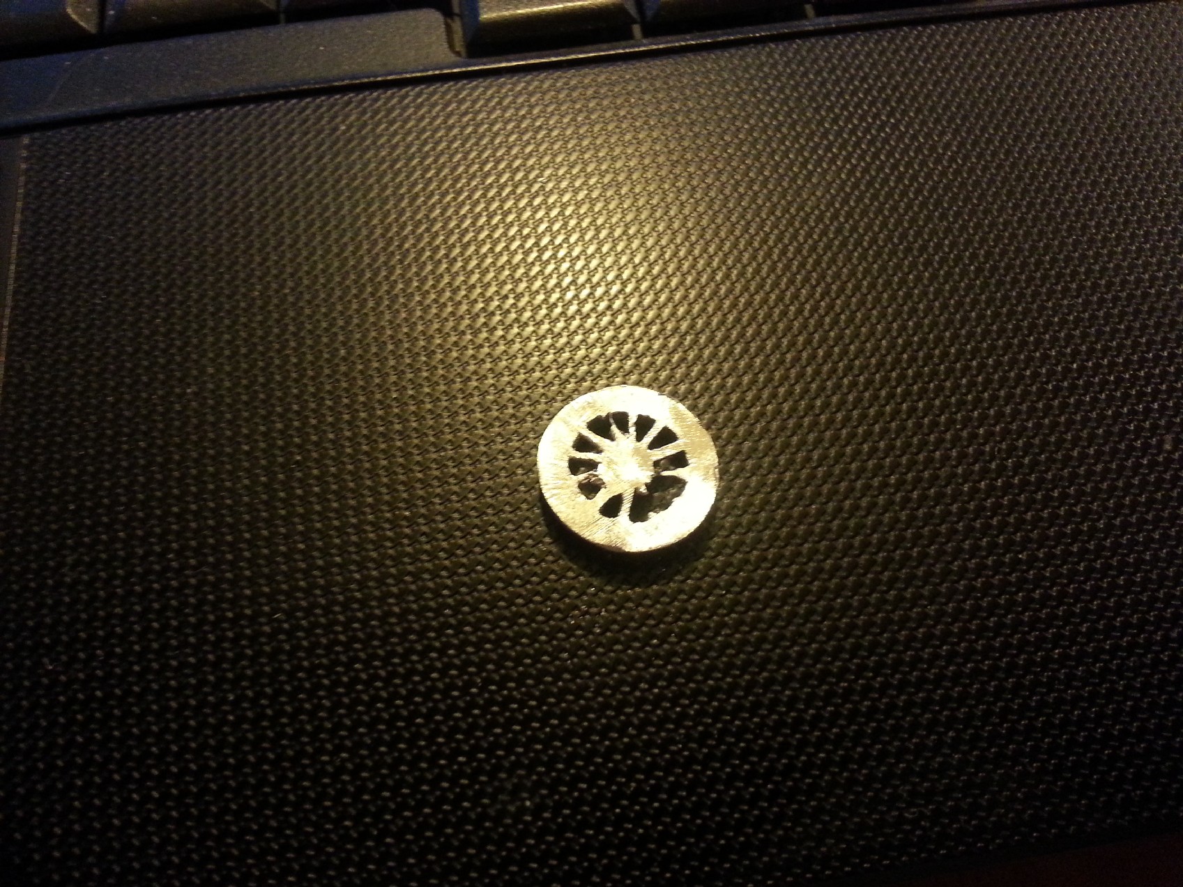

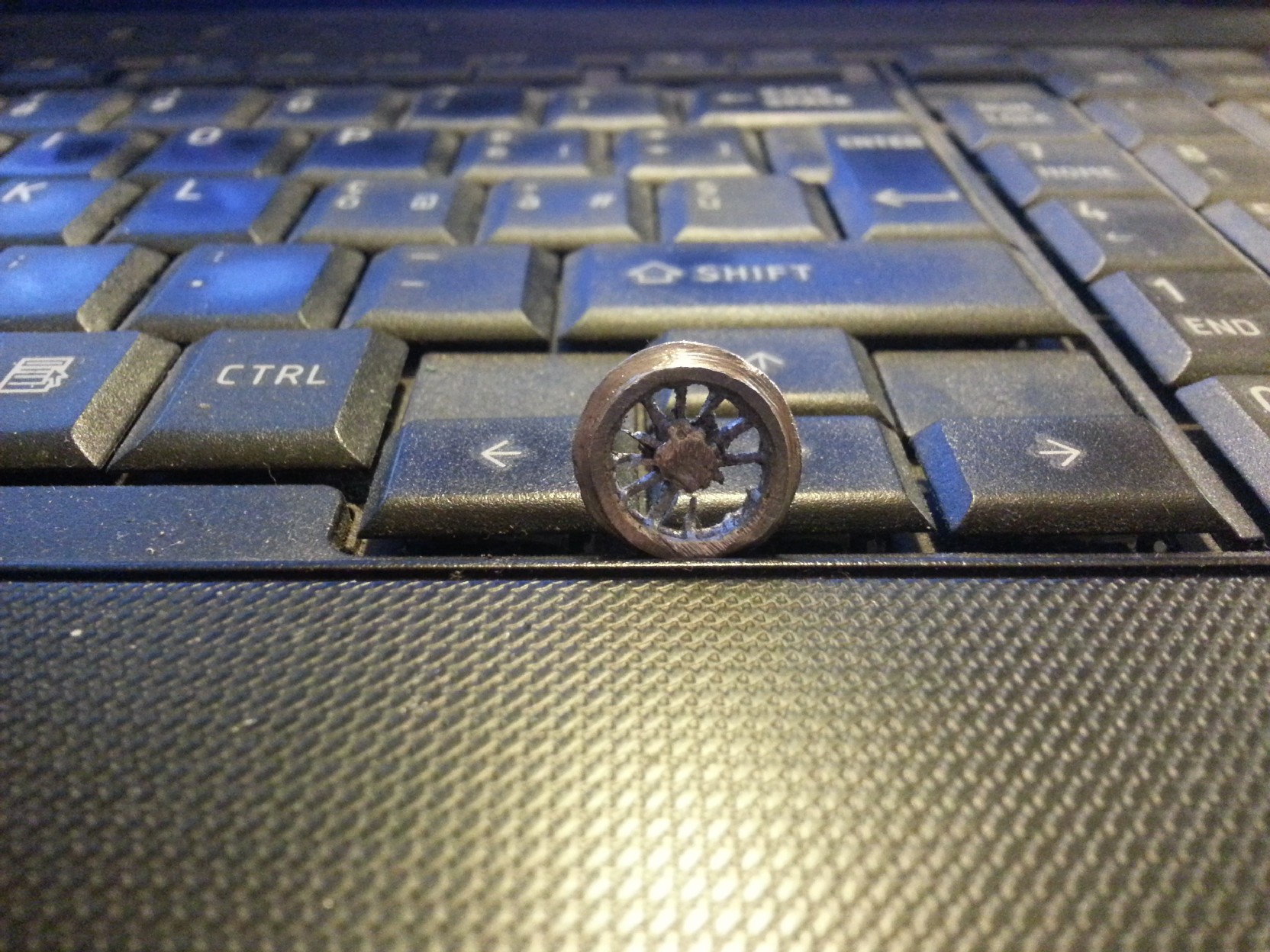

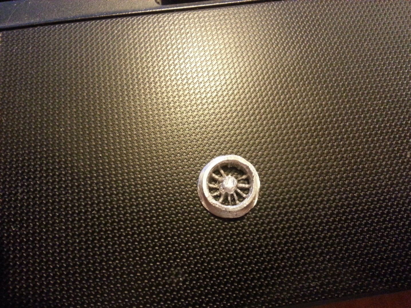

come dal titolo...ho fatto un primo tentativo per produrre in autocostruzione le ruote a razze del VNx ....c'è ancora molto da rifinire....
469,97 KB
466,42 KB
551,32 KB

Se questo è il primo tentativo, hai da rallegrartene, è vero, non sono perfette, ma non è certo una cosa alla portata di tutti.

L'unica cosa che non siamo (siete) ancora riusciti a costruire sono i motori, ma non è detta l'ultima parola prima o poi........ bravo Sergio.

Mi sembri su una buona strada.
come hai proceduto?

grazie amici...ci sarà ancora molto da fare ma la cosa mi stuzzica! hehehe
@Giuseppe...ho fatto uno stampo in silicone (per alte temprature) e poi ci ho colato il piombo fuso ( l'idea me l'ha data Massimo di Roma, l'amico che si è sggiunto da poco sul forum...cioè il ragazzo che sta' facendo la M2)

Sergio, fino a quale temperatura regge il silicone dello stampo?
te lo chiedo perchè se lo stampo regge potresti provare qualche lega più nobile (e meno molliccia) rispetto al piombo, specie se dopo devi rifinire le ruote tramite asportazione di truciolo.
oppure potresti lavorare tramite "centrifuga", così come fatto a livello industriale...

continuando ce la farai senzaltro, probabilmente la mancanza di alcuni particolari è duvuta all'ebollizione del piombo.
Prova a praticare dei buchetti di sfogo, l'eccedenza la potrai togliere dopo usando un cutter, il piombo è morbido da tagliare.

Scusa, Sergio, io non sono un tecnico dei metalli, ma il piombo non é troppo tenero?
Voglio dire: le ruote subiscono parecchi traumi, e non so come resisterebbero. [?]

si Giuseppe...questo è vero..ma era solo una prova questa....per vedere se proseguire nell'impresa o se era il caso di abbandonarla...adesso faro' una ricerca sui vari metalli che posso lavorare in casa....e poi vedremo...in ogni caso potrebbe essere un'ottima soluzione ..parlando del piombo...(che in questo caso è al 50% con stagno) anche per fare altri pezzi....tipo pompe,fntane, particolari che in altri materiali risulterebbero di difficile realizzazione...diciamo che mi son aperto una porta che avevo ancora chiusa! heheheh

per spiegare la fusione tramite centrifuga pensate alla lavatrice in modalità appunto centrifuga, ovvero quando il cestello gira a "mille mila" (credo si arrivi al migliaio) giri/minuto; avrete certamente notato che i vestiti rimangono incollati alle pareti del cestello, invece che rimanere al centro... merito appunto della forza centrifuga (fuga dal centro appunto).
nel caso delle fusioni si sfrutta la forza centrifuga per "sparare" il metallo fuso (anche metalli bassofondenti - stagno, piombo, zinco ecc...) all'interno dello stampo ottenendo un fuso molto definito e quasi esente da bolle.
con un minimo di attrezzatura è possibile realizzare qualcosa anche in casa... se capisco come inserire le immagini preparo qualche disegnetto.
veniamo al discorso sul materiale.
il piombo è un metallo che amo ed odio allo stesso tempo. lo amo perchè fonde a basse temperature (327 gradi Celsius circa) e perchè grazie al suo alto peso specifico è ottimo per appesantire i modelli, inoltre la sua tenerezza rende facile lavorarlo in certi casi. tuttavia lo "odio" proprio perchè essendo molliccio lavorando per asportazione di truciolo o impasti gli utensili (lime) o il lavoro non viene definito come se venisse fatto, per esempio, su leghe di rame.
nel tuo caso devi realizzare un parte importantissima in un modello, le ruote. se ho ben capito, il modello sarà dinamico, è questo complica le cose, perchè è richiesta una buona resistenza nonchè la lavorabilità per poter rifinire la superficie di rotolamento (assolutamento proibito usare una ruota così come esce dallo stampo).
io ti sconsiglio a priori il piombo, perchè pur essendo bassofondente, non ha le caratteristiche meccaniche per "diventare una buona ruota".
piuttosto, io proverei a fare una fusione in Stagno puro (punto di fusione 232 gradi celsius), che è un pochino fragile ma ha abbastanza "nervo" per poter essere lavorato in modo soddisfacente. qualche tempo fa avevo fatto qualche esperimento, e non sono usciti dei getti "malvagi"...
io ho messo le mani su un po di stagno e di zinco puri, e più avanti vorrei compiere qualche fusione di prova per valutare la bontà di una eventuale lega dei due metalli.
l'ideale è passare a leghe di Rame, Ottone in primis. il problema è che fare fusioni in ottone significa avere tanta attrezzatura... è quindi necessario rivolgersi a qualche ditta che esegue questo tipo di lavorazioni, soprattutto microfusioni.
metti subito in conto che il pezzo fuso va assolutamente rilavorato a mezzo tornio (nel caso delle ruote), perchè la superfice di rotolamento deve essere perfetta. serve quindi un "tornito" (dotato di tornio :razz: ).
potresti gentilmente dirmi qualcosa in più approposito delle ruote di questo Vnx? vorrei capire bene cosa devi realizzare, così magari posso dare consigli più mirati...

ciao Cesco...si...partendo per ordine...il prodotto che ho usato è uno stagno/piombo al 50%
per cio' che riguarda il tornire la stampata sono assolutamente d'accordo con te ma il piccolo tornietto che ho mi ha abbandonato....e devo cercarne uno in sostituzione...
hai ragione...come anche diceva precedentemente l'amico Loris...bisognerebbe farle fare in microfusione ma poi perdo il bello di farmele da me!
scherzi a parte...ci provo..compatibilmente con le mie povere attrezzature e la mia inesistente esperienza nel campo dei metalli...vedremo..intanto mi diverto un pò!
