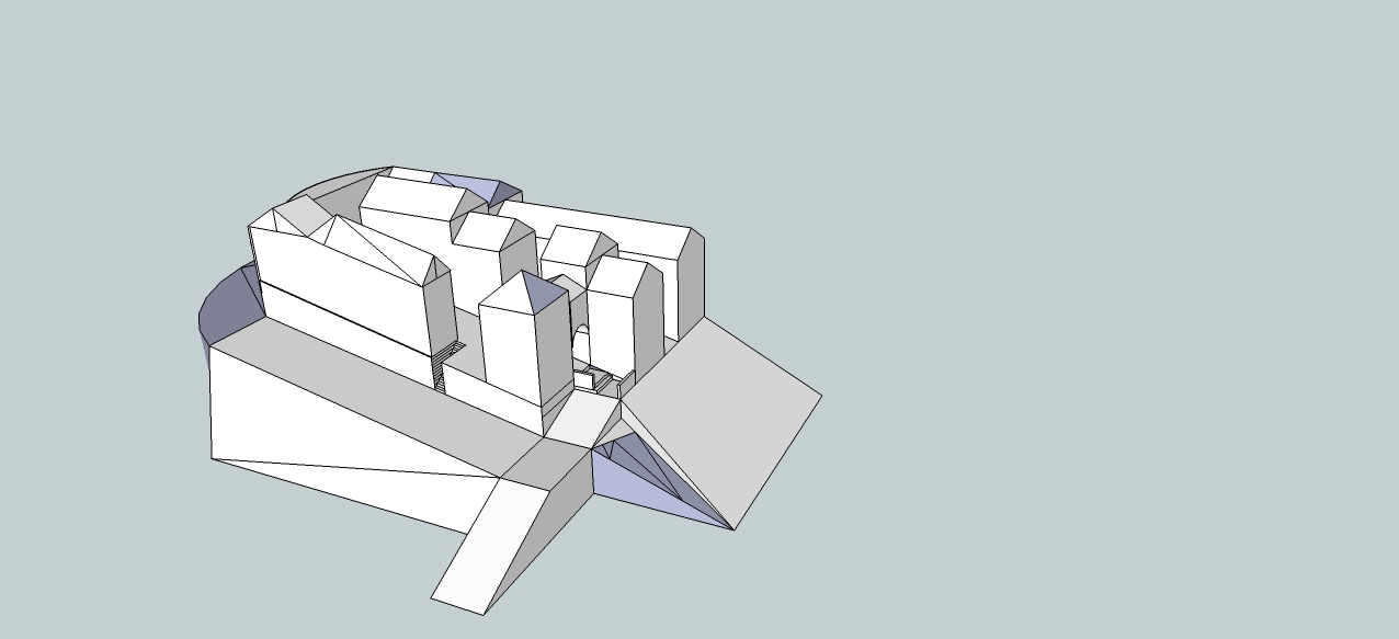

Giusto per dare un'idea veloce (un quarto d'ora, ma c'ho messo più a trovare le texture che a farlo) ...
Più tardi faccio qualcos'altro di più piccolo giusto per le potenzialità.
Tenete conto che questa è solo una immagine 2D del modello, ma che a computer è possibile ruotare, ingrandire ecc ecc come fosse modello fisico

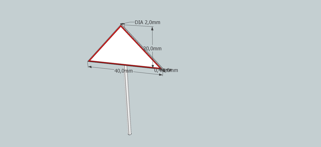

qualcosa di molto più piccolo (sempre in velocità quindi proporzioni ad minchium)

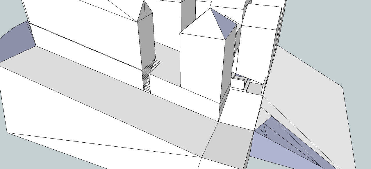

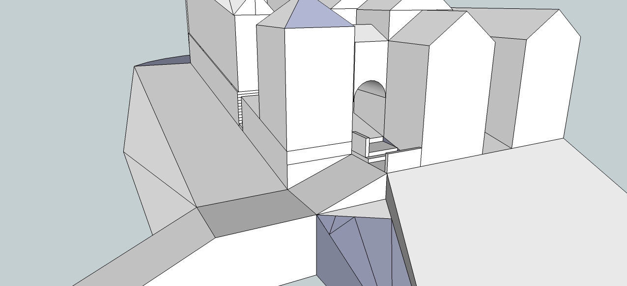

Come promesso qualche immagine in più (un'ora e mezzo di "lavoro" ).
Ho cercato di riprodurre con misure reali il borgo medievale che ho intenzione di realizzare sulla collina del mio plastico...
Eccole :wink:

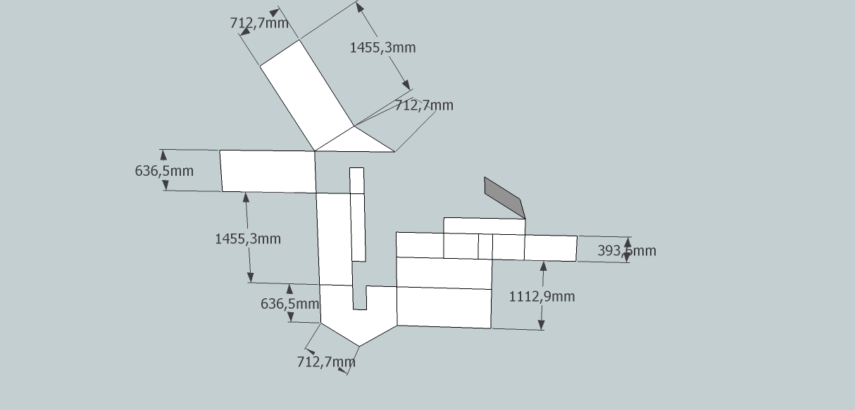

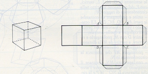

Scusa Eddy non mi sono spiegato bene.
Una volta che hai disegnato i solidi puoi averne lo sviluppo piano, tipo questo:
80,21 KB
In modo da avere le sagome da tagliare nel forex/compensato.
Ho visto che c'è solo per win mentre io ho linux.
In ufficio ho win ma non vorrei installarlo se non ne vale la pena, per questo ti chiedevo a te le potenzialità.
grazie.
eddy john
Messaggi: 230
Nome: Eddy John
Città: Rimini
Re: Sketchup
#18 Messaggio da eddy john »
80,21 KB
grazie.
non credo sia possibile ma verifico... :sad:
Eddy

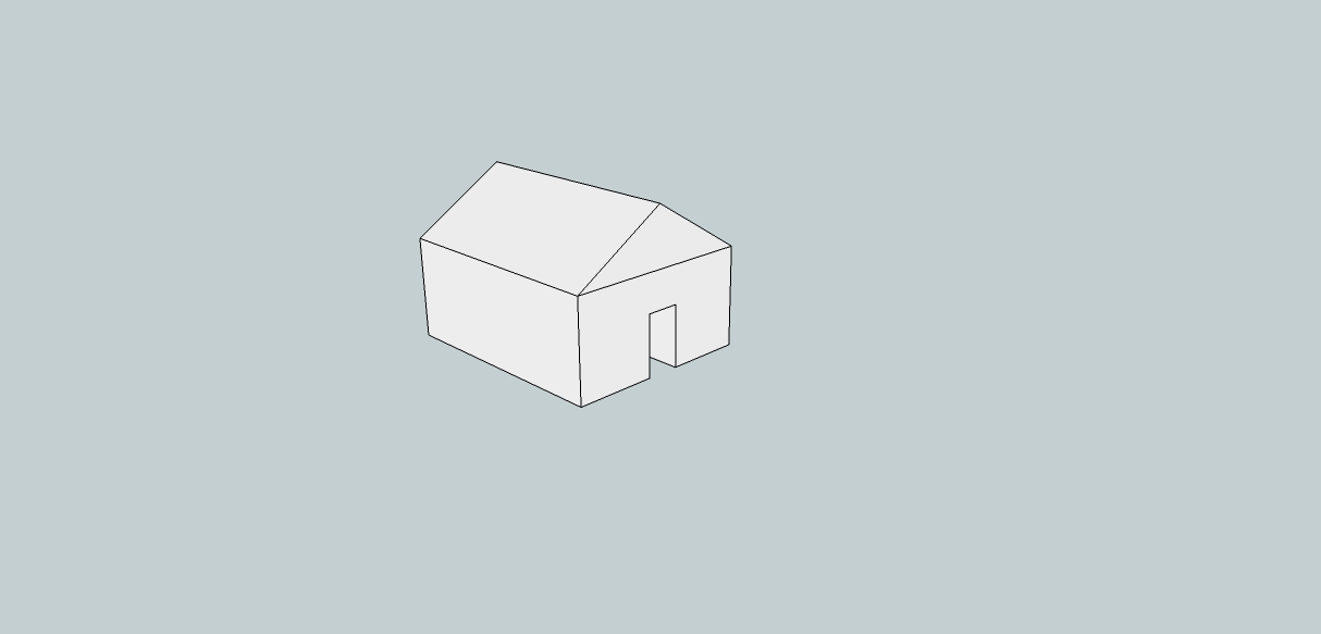

#19 Messaggio da eddy john »
MI devo assolutamente correggere.
Basta scaricare un piccolo pulg in (sempre gratuito) E SI PUO' FARE!!!!!

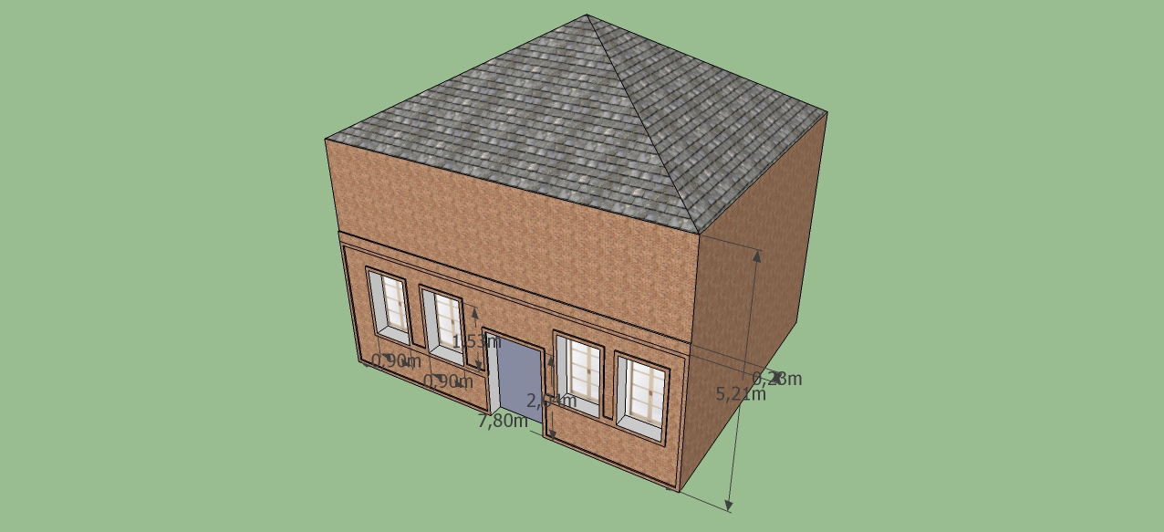

Nella prima immagine casetta fatta al volo:
29,03 KB
Nella seconda: aperto e quotato
77,42 KB
Eddy

#20 Messaggio da gavinca »
Grande Eddy :grin:
Molto interessante !!
Grazie dell'info.
