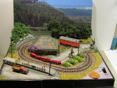

I pigmenti in commercio ad uso modellistico che trovi più facilmente sono i Mig/ AK molto validi assieme ai liquidi fissativi. Oggi si trovano i filtri in pratica colori diluiti moltissimo , che evitano alcuni passaggi dei pigmenti con velature più fini.
Noi vecchi dinosauri del modellismo utilizziamo i colori ad olio è gli ossidi puri ( che poi sono i pigmenti veicolati in una polvere grassa come il talco industriale ) utilizzando come diluente il classico petrolio bianco o l'acquaragia rettificata, tecnica che una volta ben padroneggiata permette di creare molte variazioni cromatiche causate dagli agenti atmosferici,usura,polvere , ruggine etc .
Quindi per lavorare sui modelli utilizza i pigmenti in polvere ad uso modellistico, danno velature meno intense ma più facilmente dosabili. In caso di eccessivo effetto basta lavarli via prima di passare il fissatore. Oltre a quelli in polvere più delicati allo sfregamento Tamiya ha comode trousse ( tipo cosmetici ) di pigmenti solidi, unica accortezza non utilizzare il pennellino in spugna ma un apposito pennellino per trucchi cosmetici che trovi a buon prezzo nei negozi cinesi.
Qui un mio lavoro in z
E' link viewtopic.php?f=146&t=16217 per vedere le varie lavorazioni
