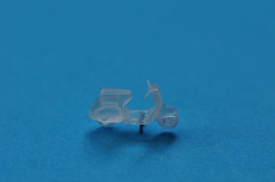

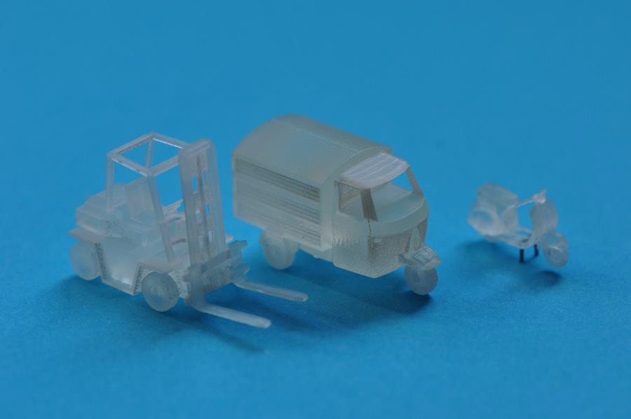

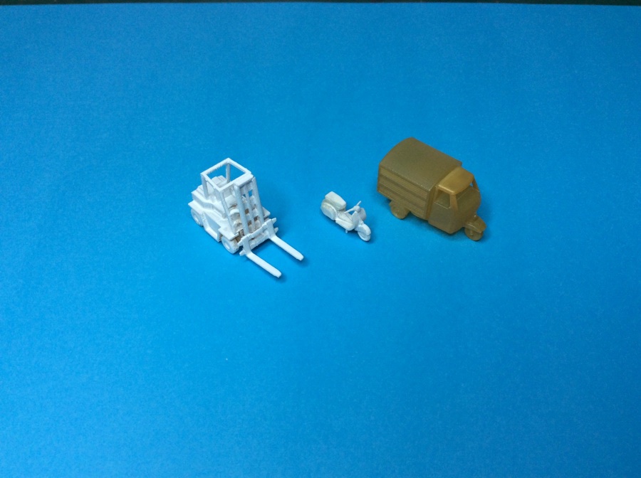

Ciao Claudio, anch'io a Novegro ho acquistato da Carlo dei modelli in stampa 3D. Stamattina li ho lavati come suggerito da Roberto e Carlo con acqua calda (non bollente) e detersivo per i piatti, li ho passati con un pennello piccolo a setole medie più' volte molto delicatamente vista la fragilità dei pezzi specialmente la Vespa. per asciugarli ho usato l'aerografo .
Nelle foto il risultato
Visto che stiamo facendo lo stesso lavoro, se vuoi scambiamoci tecniche e problemi che incontreremo.

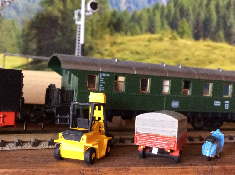

Ciao Claudio, finalmente mi sono dedicato ai modellini di Carlo e ho provato due tipi di primer uno della Tamiya,bianco in bomboletta e l'altro della Puravest per aerografo. Secondo me le vernici e il Primer in bomboletta hanno un getto troppo forte che non va bene per modelli e oggetti cosi' piccoli.
io trovo l'aerografo il mezzo migliore per verniciare oggetti in scala Z N e TT. Le bombolette le trovo eccezionali per modelli in scala 1:24 o superiori.
Comunque il risultato ottenuto mi sembra per ora accettabile
Ciao Massimo

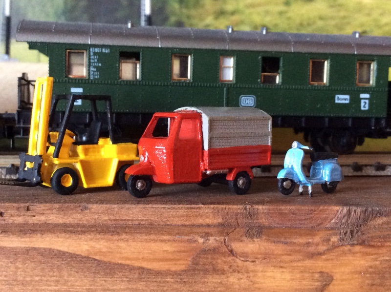

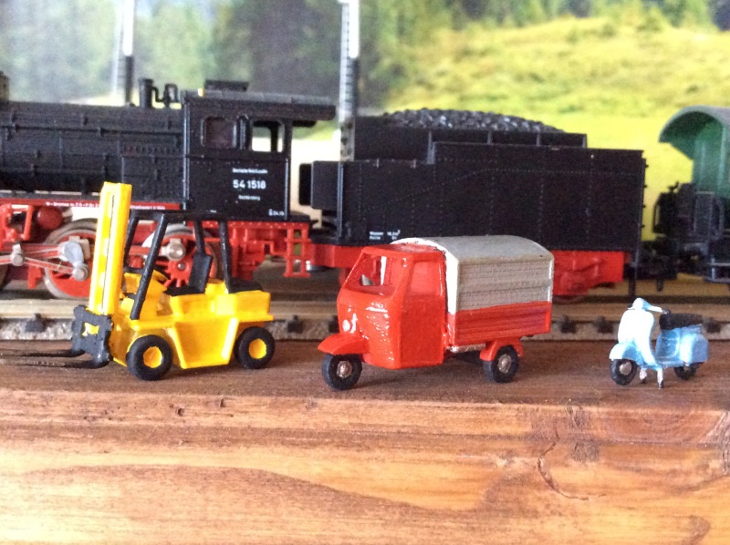

Dopo qualche tentativo con l'aerografo, viste le dimensioni degli oggetti da verniciare ho optato per la tecnica a pennello e penso che tutto sommato il risultato non e' dei peggiori [98]
Le foto non sono delle migliori ma rendono abbastanza l'idea del risultato
Ciao Massimo
Re: verniciatura modellini in resina
#18 Messaggio da v200 »
Ottimo lavoro, resa valida dei colori e dettagli
