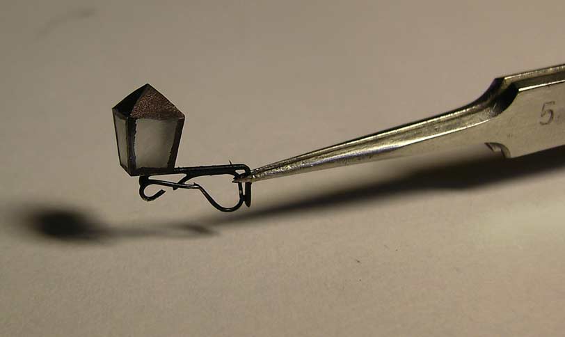

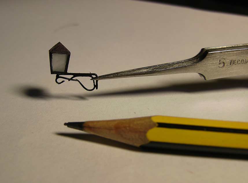

Vi suggerisco questa tecnica rapidissima per creare i lampioni da muro ; quello che vedete l'ho realizzato in circa 10 minuti ed è davvero più facile di quanto credessi ! Infatti mi ponevo il problema inizialmente di come creare la lanterna con la sua forma particolare ; Prima di tutto specifico non sono funzionanti, sicuramente in molti troveranno la cosa poco utile, il mio scopo è quello di farne a scopo decorativo, senza spendere assolutamente 1 solo centesimo ! Quindi adattissimi per essere impiegati in picoli diorami, però per renderli funzionanti basterà con una fresetta svuotare il prisma che vi descriverò e porvi all'interno un minuscolo led...io non me ne intendo ancora di elettronica :cool:
Cosa serve : assolutamente niente lime , ma solo il minitrapano con platorello abrasivo , uno spezzone di plexiglass da circa 6 mm di spessore , punti metallici , pennarelo nero indelebile e finissimo filo di ferro - stop .
- Tagliato un pezzetto di plexiglass si sagoma e si riduce di spessore per dare forma obliqua alle quattro facce della lanterna e poi si sagoma la parte superiore a piramide , sembra difficile ma vi assicuro non lo è ,questa è solo una difficoltà psicologica, nel senso che sebbene il pezzo si rimpicciolisca formandolo, è assai facile darne la forma caratteristica e regolare ; una volta creato si incolla su un punto metallico per fare il sostegno e possibilmente con la parte decorativa sottostante, quella che ho realizzato sarebbe migliorabile ; ultima cosa, consiglio di non dipingerlo a pennello per la testata superiore e per le intelaiature agli angoli, ma usare un pennarelo indelebile per CD, al fine di avere un maggior controllo per la finitura e rapidità di asciugatura . Il prisma che otterremo inizialmente sarà opaco , quindi l'effetto sarà veramente realistico . Inversamente con la stessa tecnica, ne potremo realizzare la versione appesa .
A voi il giudizio - :wink: :cool:

GRAZIE A TUTTI ! :cool: .. Si, sono d'accordo con Massimo ed è quanto prevedevo ed ho specificato, sicuramente con i microled SMD si possono rendere illuminati ;ottimi davvero anche i tuoi Massimo :cool: ; una sola cosa , io questo primo pezzo l'ho realizzato ad occhio per il mio castello e per le dimensioni ho fatto ad occhio ed è risultato subito valido, però consiglierei di fare prima almeno una prova per individuarne le giuste dimensioni altrimenti facilmente si rischia il fuori scala e si noterebbe subito .

E rispondo ad Edgardo : ti posso dire che è una cosa assai semplice , alla portata di chiunque ed è per questo che ho voluto condivedirla, affinchè nessuno debba spendere denaro per piccole cose come questa, che inversamente se acquistate non costano poco, specie se ne abbiamo bisogno di parecchi pezzi e senza incomiciare a scervellarsi per reperirle, la mia filosofia è che dobbiamo evitare sempre, il più possibile, di acquistare accessori, specialmente per una maggior soddisfazzione personale ; nemmeno io, fino a ieri , lo sapevo se ci sarei riuscito a creare lampioncini, di cui ne proverò a farne di altre tipologie, ho voluto provare ed in un batter d'occhio ho trovato la soluzione che non richiede nessuna tecnica speciale, si tratta solo di creare un piccolo prisma con il minitrapano...Forza Edgardo, ti invito a provare, sono assolutamente certo che ci riuscirai anche tu !

riprendo il post datato ma utilissimo si potrebbero avere le misure esatte del prisma e del fildiferro :p che lo voglio fare per la mia casetta scala 1 :87!!!
Fiorenza Leonardo
Messaggi: 4191
Re: Un lampione da muro ogni 10 minuti !
#17 Messaggio da Andrew245 »
Ciao Leonardo ; dunque , quei lampioni non li ho più , erano destinati per un mio modello, se non ricordo male credo che il prisma sia stato di mm 5,5 - 6,5 , non ricavato da misure reali, quindi stà al buon senso tra le proporzioni in base al modello destinato, idem per il sostegno in ferro, basta osservare qualche foto reperibile nel web.. :wink:
