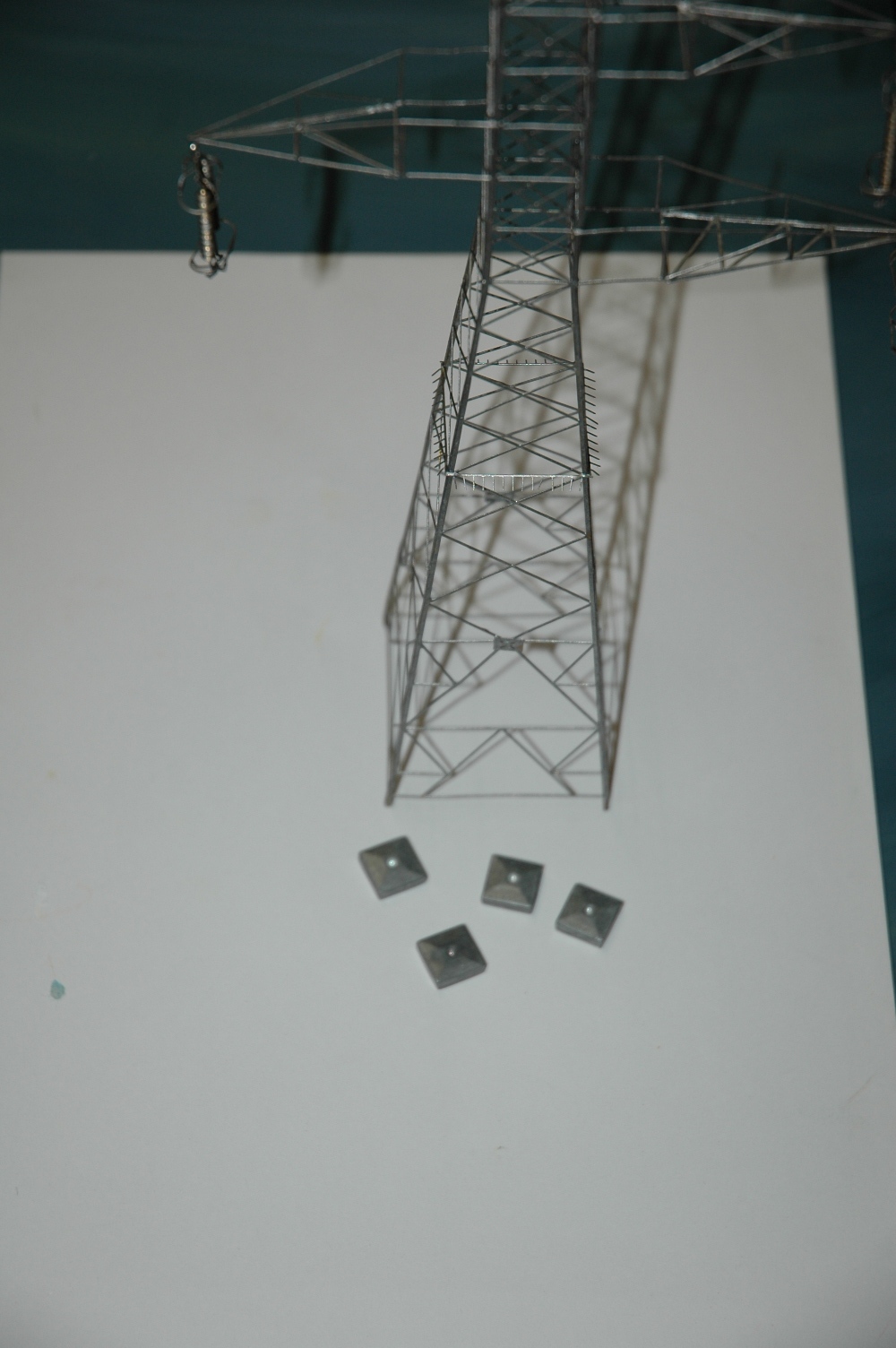

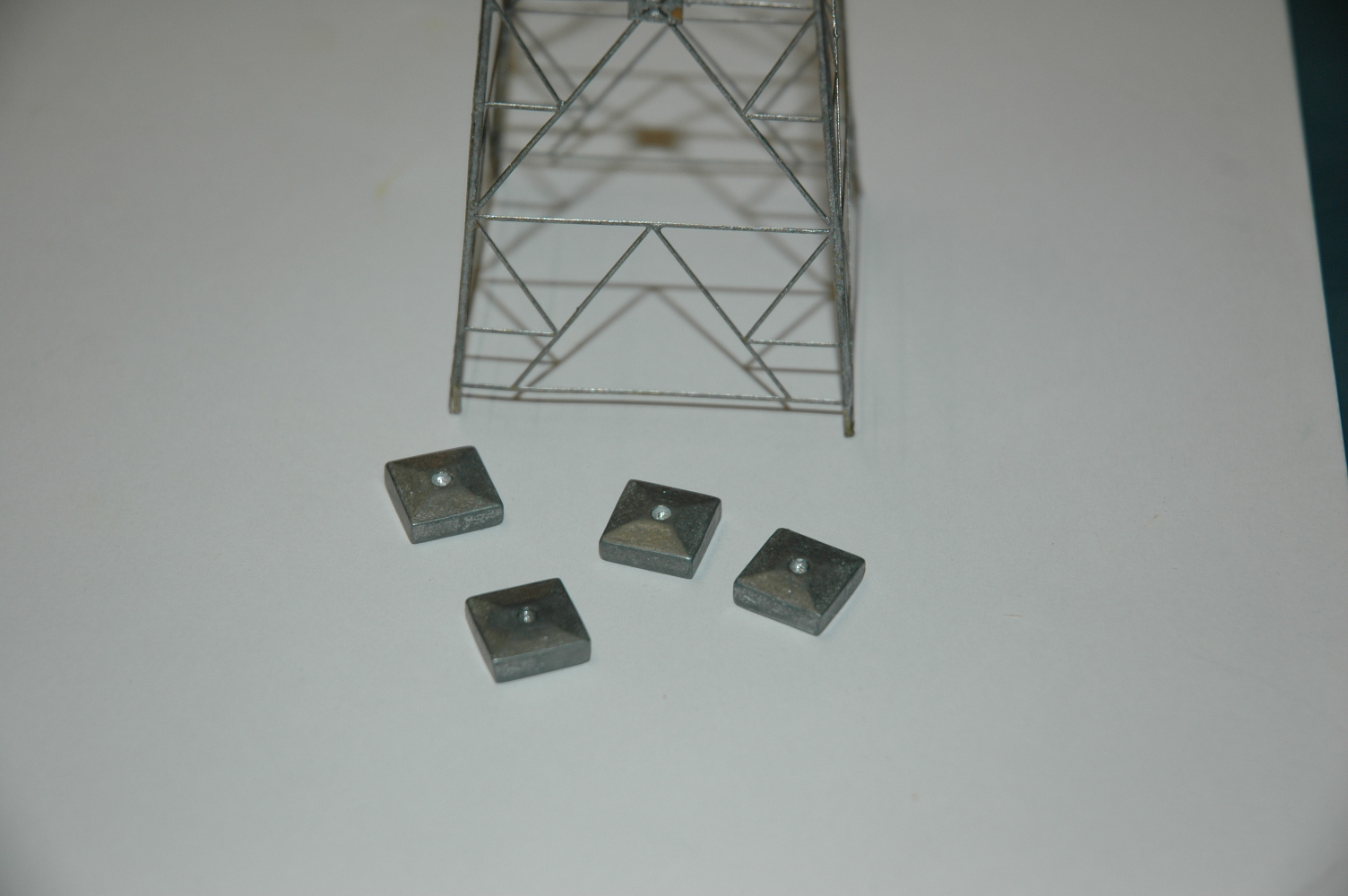

Chiedo aiuto al forum per avere qualche suggerimento in merito a questo problema: devo fissare le basi ai piloni dell'alta tensione e non so come fare.
I piloni sono fatti con lastrine fotoincise e quindi in rame; sono montati con saldatura a stagno delle varie parti del kit di Lineamodel.
Le basi sono invece di un metallo non specificato, abbastanza pesante da far pensare ad una lega tipo peltro o simili.
Ho provato a saldare con stagno le parti ma, anche se ben arroventata e con l'uso di pasta salda, alla base metallica lo stagno non attacca. Questo mi ha fatto escludere quindi che fosse fatta di piombo.
Sto pensando di provare ad incollare le basi al pilone con colla epossidica bicomponente ma temo sia un incollaggio debole per via dell'esigua superficie di contatto.
376,51 KB
381,38 KB
419,69 KB
Ho scritto a Lineamodel chiedendo informazioni.
Qualcuno intanto ha già fatto qualcosa di simile o ha qualche suggerimento?

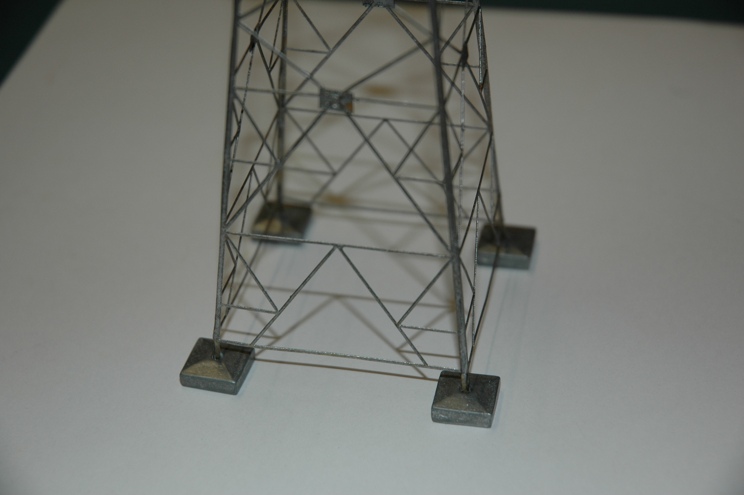

I piloni saranno solo appoggiati sul modulare; l'idea sarebbe quella di creare una piccola base da inserire in una nicchia piana di alloggio sul modulo. il pilone con i suoi plinti sarebbe solidale a questa base da inserire quando il modulare è operativo, prevedendo magari un metodo semplice e leggero di fissaggio.
