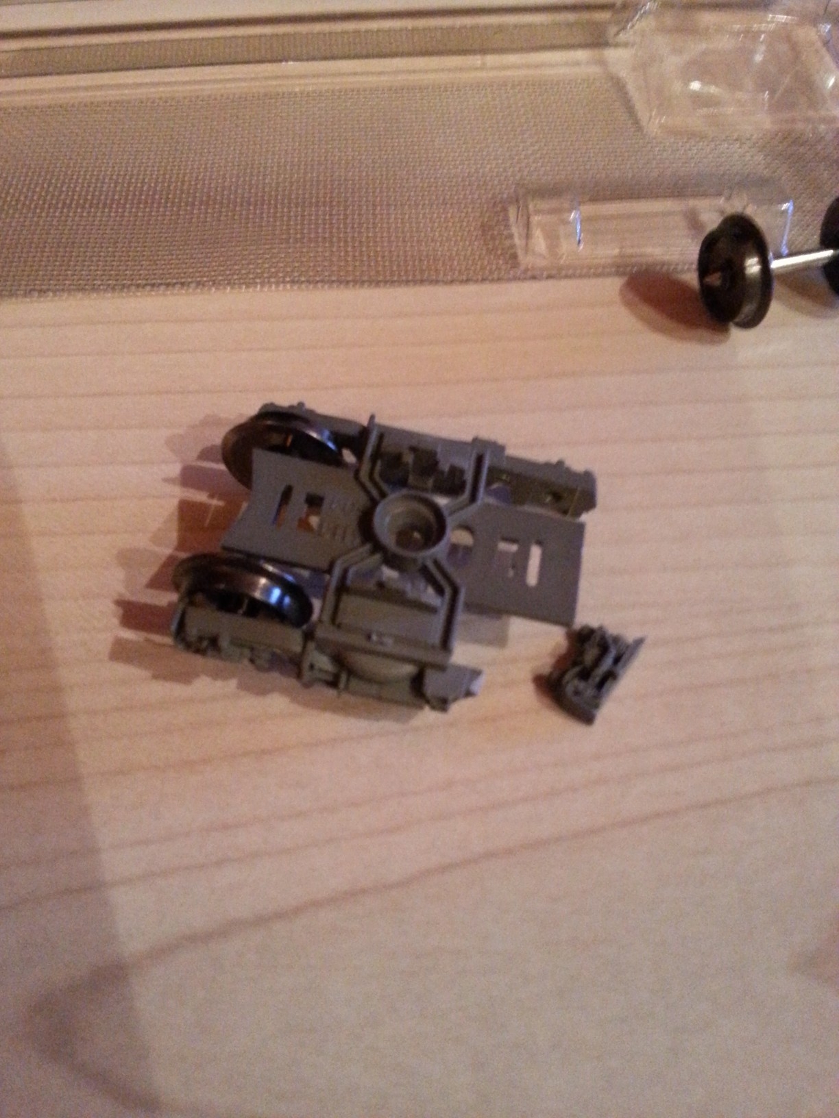

Ieri mi è arrivata dalla Germania la splendida Bord Restaurant dell'ICE 2 di Fleischmann (nulla a che vedere con la Roco....),comprata su Ebay.de,ma ahimè....la apro e ho notato un carrello rotto...tranciato il portaasse della ruota,come da foto.
Mi son subito attivato per contattare il venditore (spero mi risponda a breve) e per cercare il pezzo di ricambio (spare parts di Fleischmann molto fornita,ma di questo ricambio neanche l'ombra [:(!][:(!][:(!]).
Secondo voi è possibile una riparazione,e se sì,come?Solita colla Faller?Secondo me non tiene....anche perchè la carrozza non va in vetrina,ma sul plastico....
Grazie a tutti per i preziosi suggerimenti!

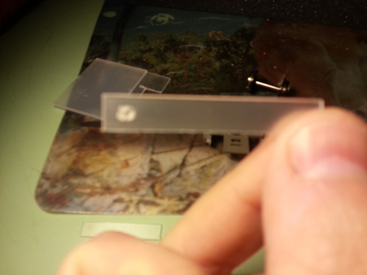

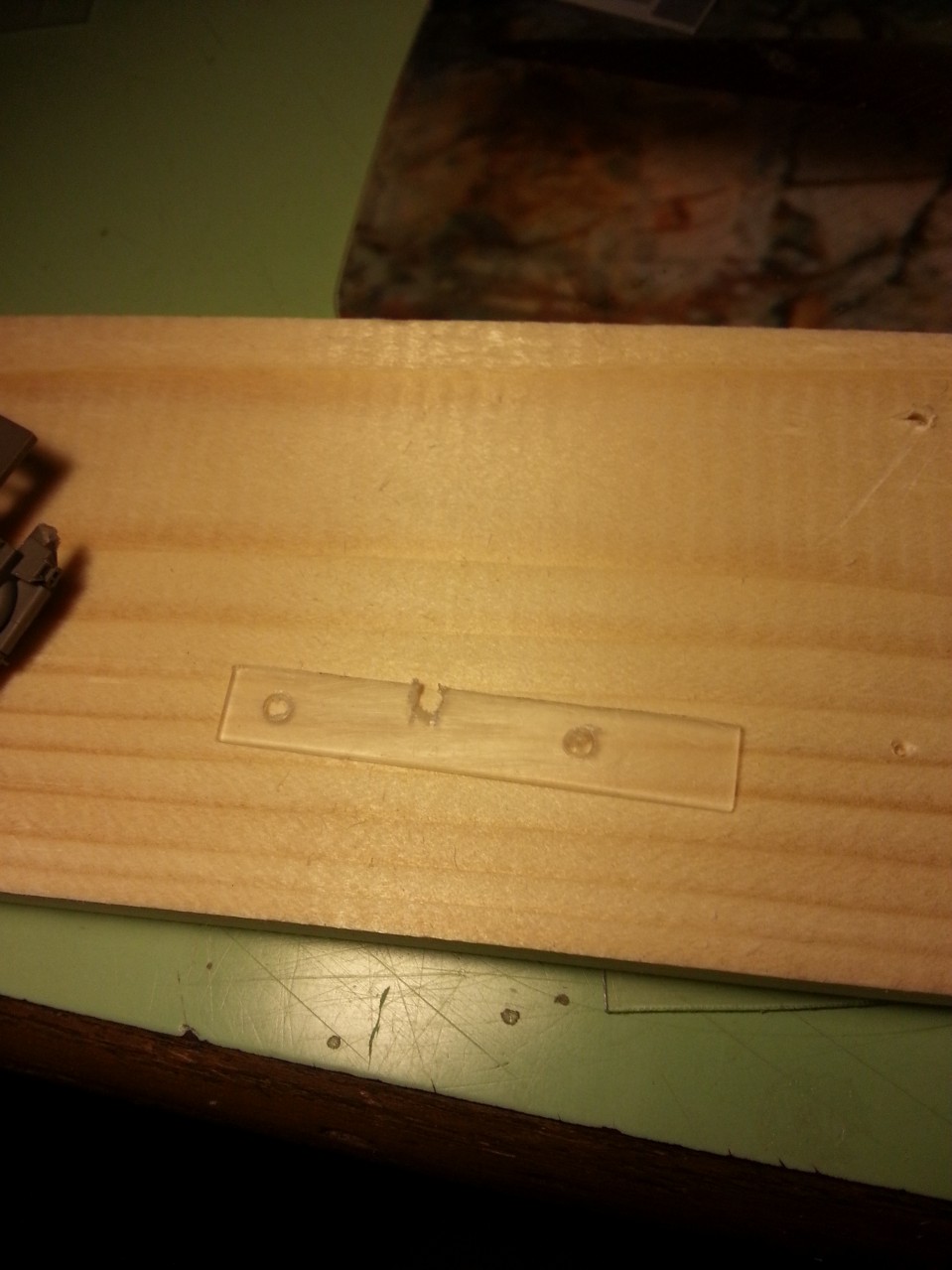

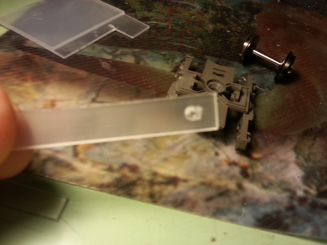

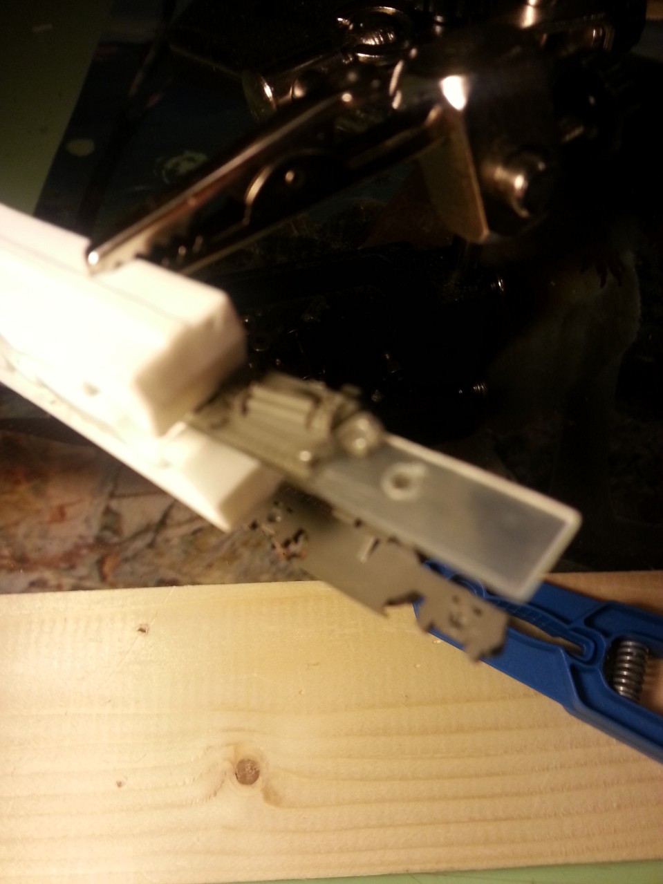

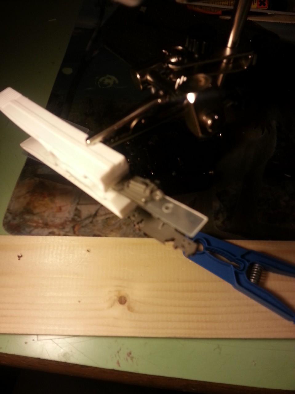

Ciao a tutti,
Ho appena finito di riparare il carrello,con i vostri preziosi suggerimenti.
Ho inserito una lamelle di plastica,come da suggerimento di lorelay,dopo averla bucata in prossimità degli assi.
145,79 KB
185,94 KB
175,24 KB
Ho abbondantemente inondato le superfici a contatto di Plastik Cement Faller,e ora il tutto sta asciugando...
150,12 KB
162,38 KB
Manca l'ultima foto in cui si vede il pezzettino del carrello incollato sulla lamina,con un ulteriore rinforzo perpendicolare sopra....
Incrociamo le dita,se no,in attesa del venditore - che forse chiederà i danni ad Ebay per il trasporto - (ma si può???), dovrò cercare il ricambio....
