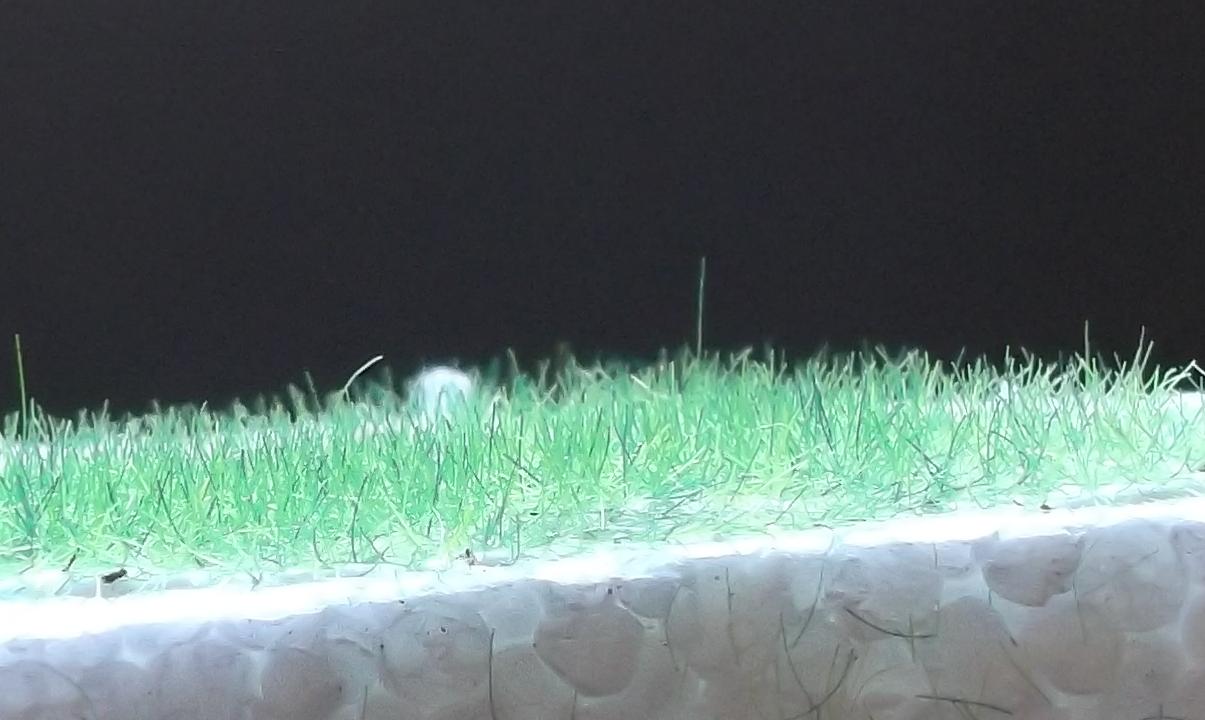

Ma devi tenere il bicchiere vicino alla superficie perchè funzioni bene ?
- AXEL
- Messaggi: 2876
- Iscritto il: sabato 21 gennaio 2012, 20:34
- Nome: Alessandro
- Regione: Calabria
- Città: Tropea
Re: Pianta erba elettrostatico: effetto erba dritta
gavinca ha scritto:
Complimenti Axek, il risultato mi sembra ottimo.
Si io preferisco maneggiare un bicchiere leggero e senza manico (tipo colino) perchè sono migliori i movimenti sussultori che ondulatori.Se la colla non fa presa basta tenere per un pò il bicchiere vicino al piano così l'erba rimarrà ben dritta

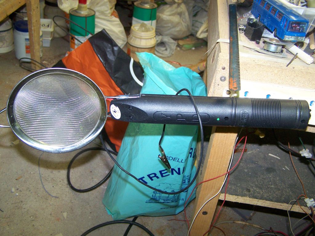

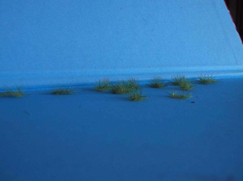

trenini ha scritto:
Ciao Alex, anch'io ho costruito il pianta tutto ma a me l'erba non stà in piedi (altro che viagra ci vorebbe)
174,63 KB
222,12 KB
242,56 KB
Se tocchi il colino con l'altro filo (quello con la pinza a coccodrillo) deve generarsi una forte scossa/scintilla.
Comunque di racchette ne esistono di più tipi.Ci sono quelle con tensione di 6000 V (ossia troppo bassa).Per i nostri scopi servono almeno 20'000 V.Altra cosa importante è la caratteristica elettrica delle fibre.
Che fili di erba usi?Marca e lunghezza.

Io ho realizzato la prima versione con colino montato sul manico, poco maneggevole ma funzionate perfettamente.
Ho usato l'erba fornita nel kit Achette, ma funziona anche con l'erba fornita da Linea Secondaria.
Vorrei consigliare il sig Navi Loris di verificare il funzionamento del manico della sua racchetta, cortocircuitando come dice Alex il filo con il coccodrillo e il colino
e controllare che ci sia una bella scintillona.
Per verificare la tensione d'uscita della racchetta almeno 15-20KV e non meno! serve un tester per misurare alte tensioni, oppure aprire il manico della racchetta e
leggere la sigla del condensatore che c'è ai capi dei due fili che partono dallo stampato. Solitamente sul condensatore e riportata la tensione di lavoro e il valore
capacitivo.
Per tensioni così elevate anche l'isolamento tra i due capi del condnsatore deve essre almeno di 10-15mm e una misura approssimativa, ma già da quello si vede se
la tensione d'uscita della racchetta è corretta.
Complimenti Alessando sei sempre un vulcano di idee!!
Saluti Roberto (Froggy469)
