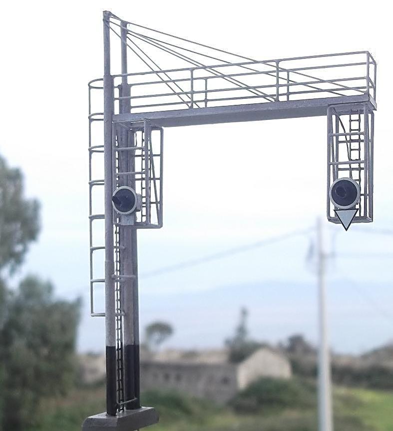

Finito :smile:

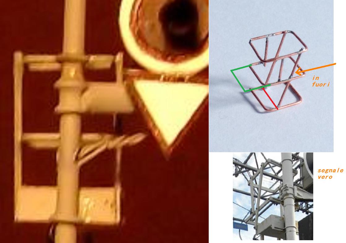

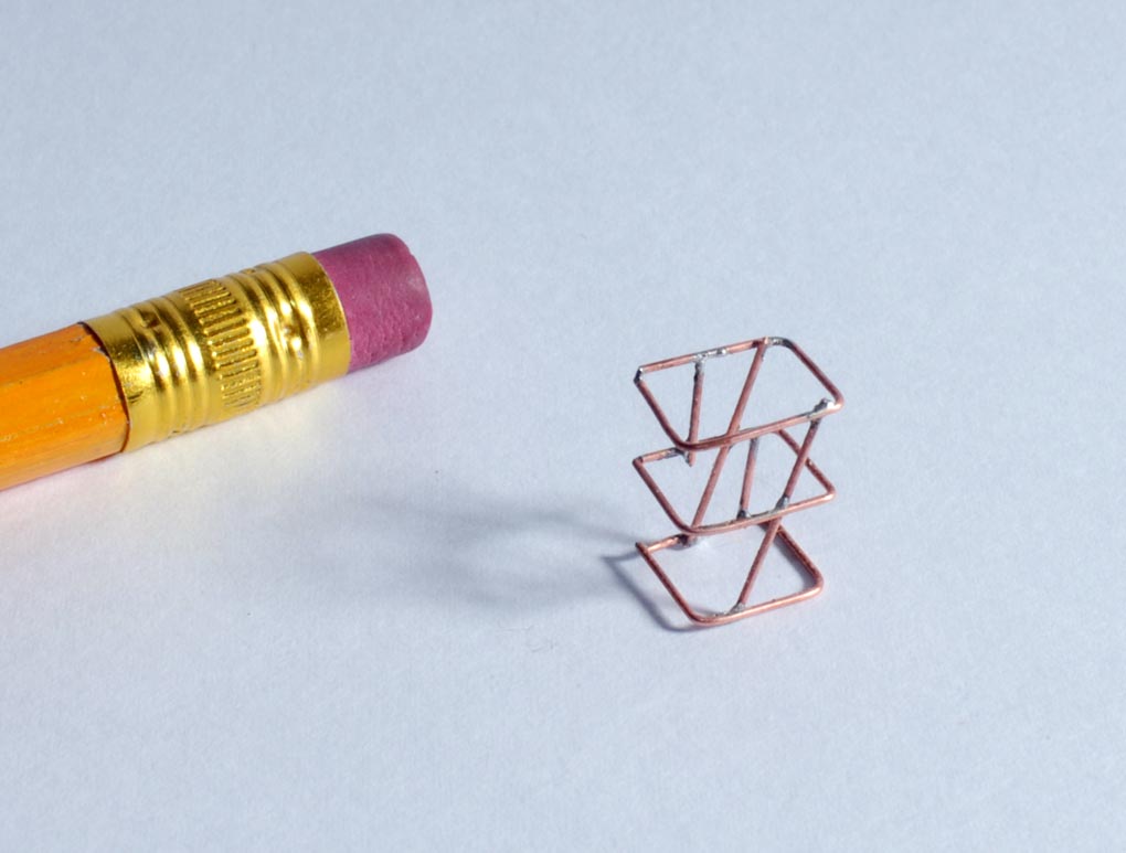

Alex ecco la foto come promesso, devo dire che ho sudato 3 camice, ma ci sono riuscito, devo solo perfezionare il disegno, e le saldature senza che i pezzetti più corti non vengano sovrapposti.
GRAZIE mille
70,41 KB
Messaggi: 2878
Re: Segnali FS in scala H0
#64 Messaggio da AXEL »
GRAZIE mille
70,41 KB
Ottimo Claudio.Però lo hai ripiegato al contrario.Al vero le parti che compongono il "terrazzino" sono sovrapposte nell'altro senso.Vedi la foto al vero.Comunque ottimo lavoro.Ora aggiusta il disegno.Taglia la parte rossa e allunga la parte verde.

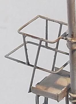

Grazie Alex sarà fatto, il semaforo è a buon punto, era questa parte che non mi convinceva, ora con il tuo input direi che ce la posso fare, posterò una foto.
CIAO
Messaggi: 2878
#68 Messaggio da AXEL »
CIAO
Benissimo.Sono felicissimo di esserti stato d'aiuto.Attendo impaziente la tua foto :grin:

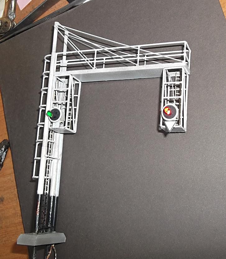

Finito anche questo segnale.Il numero "60" è sempre una decals.
Invecchiamento ad aerografo.
Messaggi: 11520
#70 Messaggio da adobel55 »
Bel lavoro Alessandro.
E' solo verde od anche rosso ?
Messaggi: 2878
#71 Messaggio da AXEL »
Grazie Adolfo.Anche rosso.
Messaggi: 11520
#72 Messaggio da adobel55 »
Quindi hai usato un led bicolore o due led ??.
Messaggi: 2878
#73 Messaggio da AXEL »
Mi fa piacere che mi fai questa domanda.Io non uso mai led bicolore per il semplice fatto,che la tonalità di verde che si ottiene con quei led non è per niente realistica.Quindi preferisco usare due led separati. :wink:
Messaggi: 11520
#74 Messaggio da adobel55 »
Grazie Alessandro.
Mi piacerebbe vedere, se hai qualche foto, come inserisci i led all'interno.
Messaggi: 2878
#75 Messaggio da AXEL »
Grazie Alessandro.
In pratica saldo i due led con il catodo comune.Poi il catodo comune lo saldo direttamente alla mensola.Sopra ai led incollo la vela cercando di posizionare il foro perfettamente al centro.Spero di essere stato chiaro :smile:
