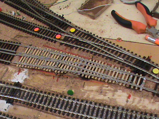

In questo punto....
242,69 KB
in effetti non ci avevo pensato! il fatto è che io per farmi qualche scambio recupero i profili dai flessibili peco 75 quindi le traversine mi avanzano.nel tuo caso è giusto così
... Quanti binari dovrei distruggere per repuperarne la chiodatura?
Siccome sarà, come già detto, semisepolto da sporcizia (sabbia, ceneri e polvere di carbone)... credo che una volta posizionato sul plastico... la chiodatura scompaia per sempre.... La stò simulando solo per vezzo personale. :wink:

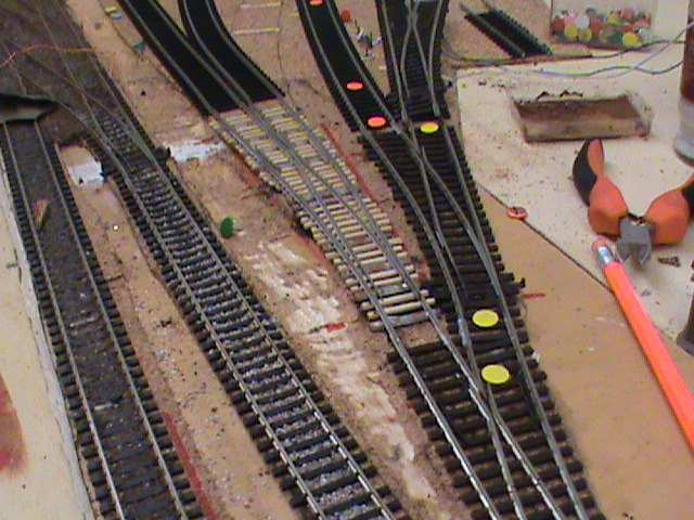

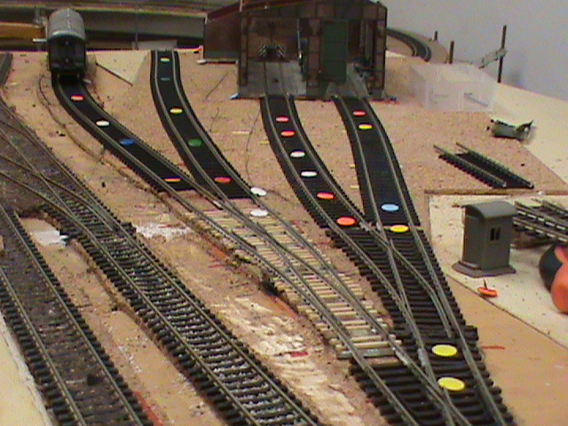

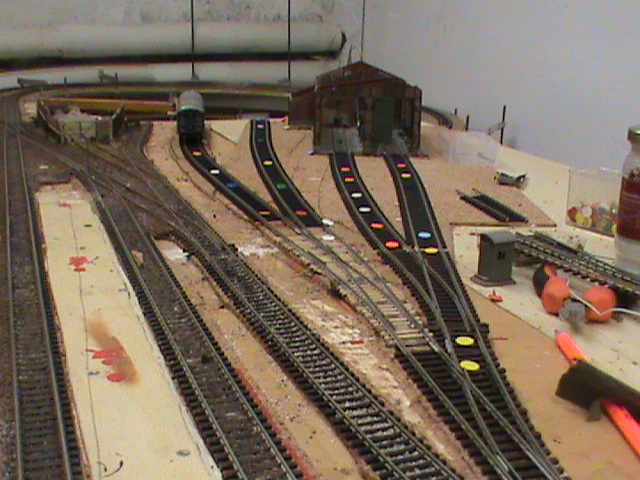

Ieri sera ho "presentato" il deviatoio in posizione e verificato le effettive geometrie.
Non male. Il risulato non mi dispiace. Ovviamente i binari sono solo approssimativamente appoggiati e non ancora fissati (nemmeno agganciati con le scarpette).
143,54 KB
147,97 KB
Messaggi: 11387
Re: Autocostruzione deviatoio con geometria speciale
#62 Messaggio da adobel55 »
Roberto,
lo scambio è bellissimo, però ho un dubbio, mi sembra che i binari in uscita siano un po troppo paralleli, forse ci vorrebbe una biforcazione un po più ampia.
Mi sbaglio ???.
Comunque mi ripeto, è un bellissimo lavoro.

Messaggi: 6519
#64 Messaggio da roy67 »
Si. Sembrano paralleli in quanto devo ancora accorciare ad hoc le rotaie. ma comunque avrà un angolo di 7°. la metà dei normali deviatoi corti in commercio. Un Roco con tale angolo è lungo quasi di 30 cm.
Avendo fatto (nel binario esterno) il cuore leggermente "curvo" e più lungo (non si sa mai).. il binario esterno torna ad essere parallelo. Cosa che non accadrà dopo il taglio.

Eccomi con le foto della posa definitiva del deviatoio.
Ora vuole motorizzato e verniciato.
149,97 KB
