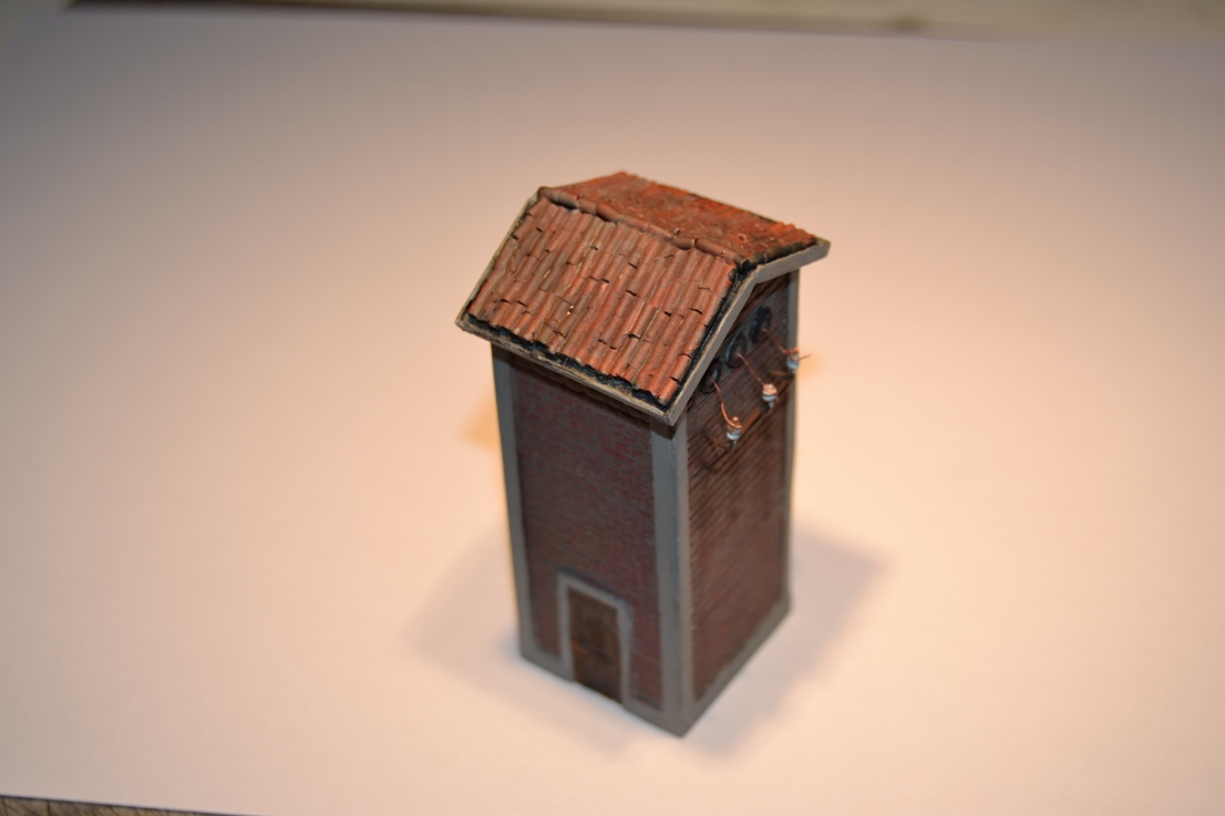

Dopo quasi un anno sono riuscito a terminare.
Come spesso ho detto, scritto e descritto, fino a circa trenta/quarant'anni fa, i coppi venivano costruiti a mano, usando stampi fatti a mano, cotti in forni installati sul luogo.
Solo verso la fine degli anni '60 del XX sec. si iniziò a costruire gli stampi a macchina ed usare miscelatrici elettriche... nonché la produzione industriale dei coppi.
Ecco quindi che, se vogliamo ambientare un caseggiato negli anni '50, o prima, è un gravissimo errore fare i coppi installati lineari, dritti e paralleli.
All'epoca non venivano installati con il filo come oggi. Essendo fatti a mano non ve n'era uno uguale all'altro, per lunghezza e dimensione. Spesso si ricorreva al recupero dei vecchi coppi, tagliando la parte "rotta".
Si cercava quindi di fare solo in modo che fossero ben sovrapposti.

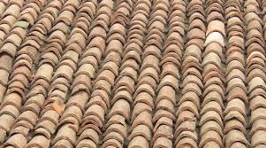

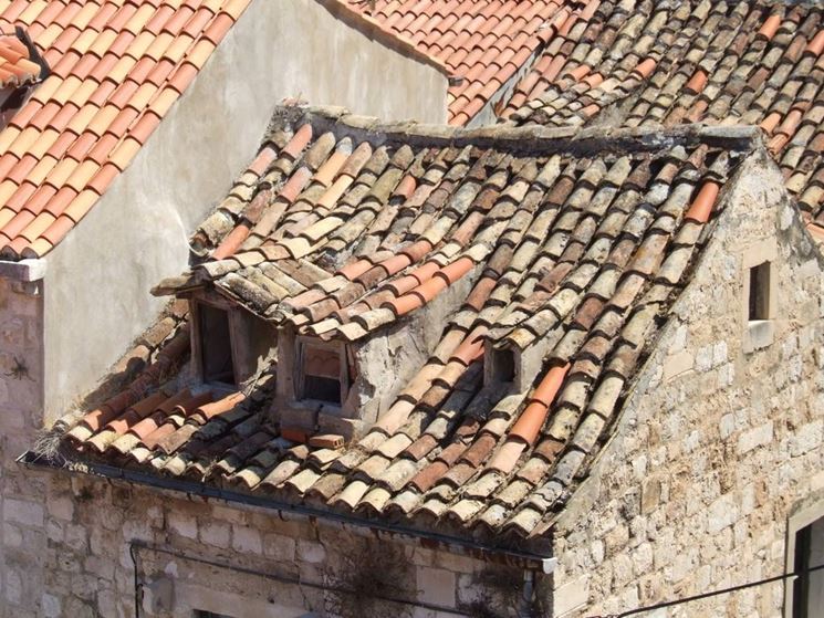

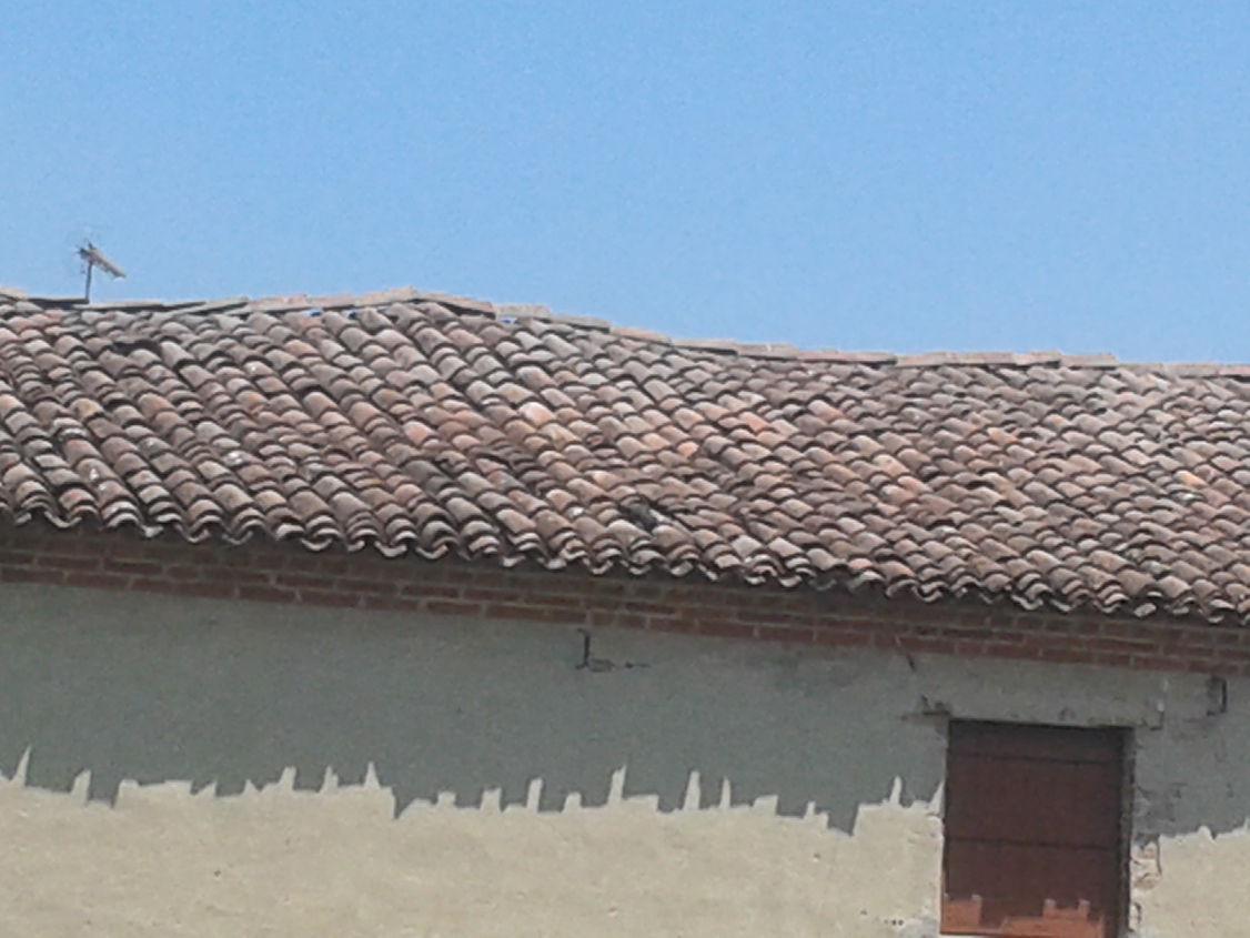

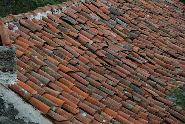

Alcune foto di tetti a coppi posati a quell'epoca:

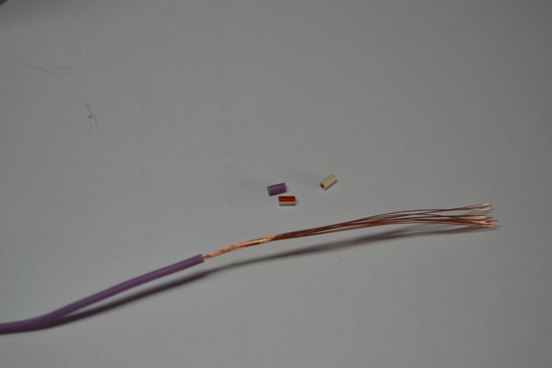

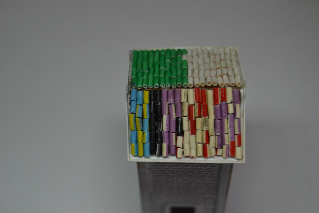

Rcco quindi la mia "certosina tecnica" per ricrearli "sfalsati".
Utilizzando gli scarti dello "sguainamento" dei fili elettrici.
186,33 KB
Tagliando con leggero "pressapochismo" il pezzetto di guaina ed incollandolo sul tetto in modo abbastanza regolare...... Ma non troppo.
211,71 KB

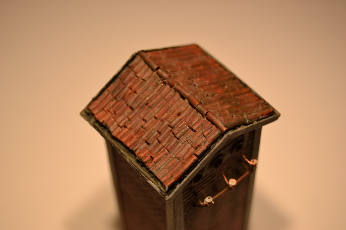

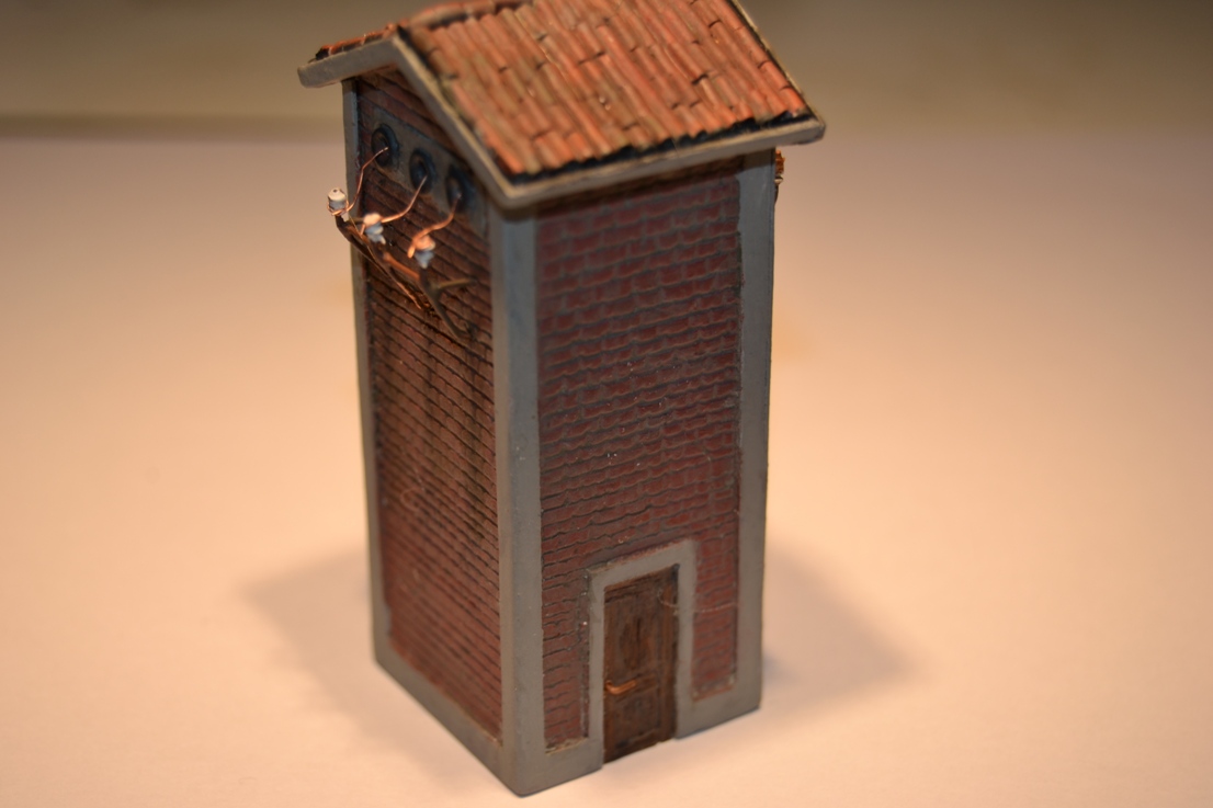

Ed ecco il risltato dopo una prima verniciatura:
217,87 KB
180,09 KB
215,13 KB

Si potrebbe anche dividere a metà per lungo la guaina.
Chissà forse renderebbe meglio.
Ciao Adolfo
Re: Tetti di coppi...un'altra mia follia
#58 Messaggio da Marshall61 »
Bravo Roberto, una gran pensata la tua, complimenti!!!...sono concorde con Adolfo,magari con guaina tagliata a metà si potrebbero anche sormontare creando ancora un migliore effetto.... :wink: :smile:
Messaggi: 6505
#59 Messaggio da roy67 »
Ciao Adolfo
Ci ho provato... Ecco perché non l'ho fatto.... [:(!]
Provateci voi a tagliare una guaina di 0,8 mm, estremamente flessibile, per il lungo, con il bisturi..... :wink:
E' sufficiente tagliare a metà la parte inferiore solo dell'ultimo coppo, quello che poi spioverà nella grondaia, per mettere in evidenza solo la "metà tubo".

#60 Messaggio da liftman »
basta usare l'utensile adatto :wink:
Messaggi: 6505
#61 Messaggio da roy67 »
Esatto Rolando. Proprio quello che ci vuole... :cool: :cool: :cool: :cool:
