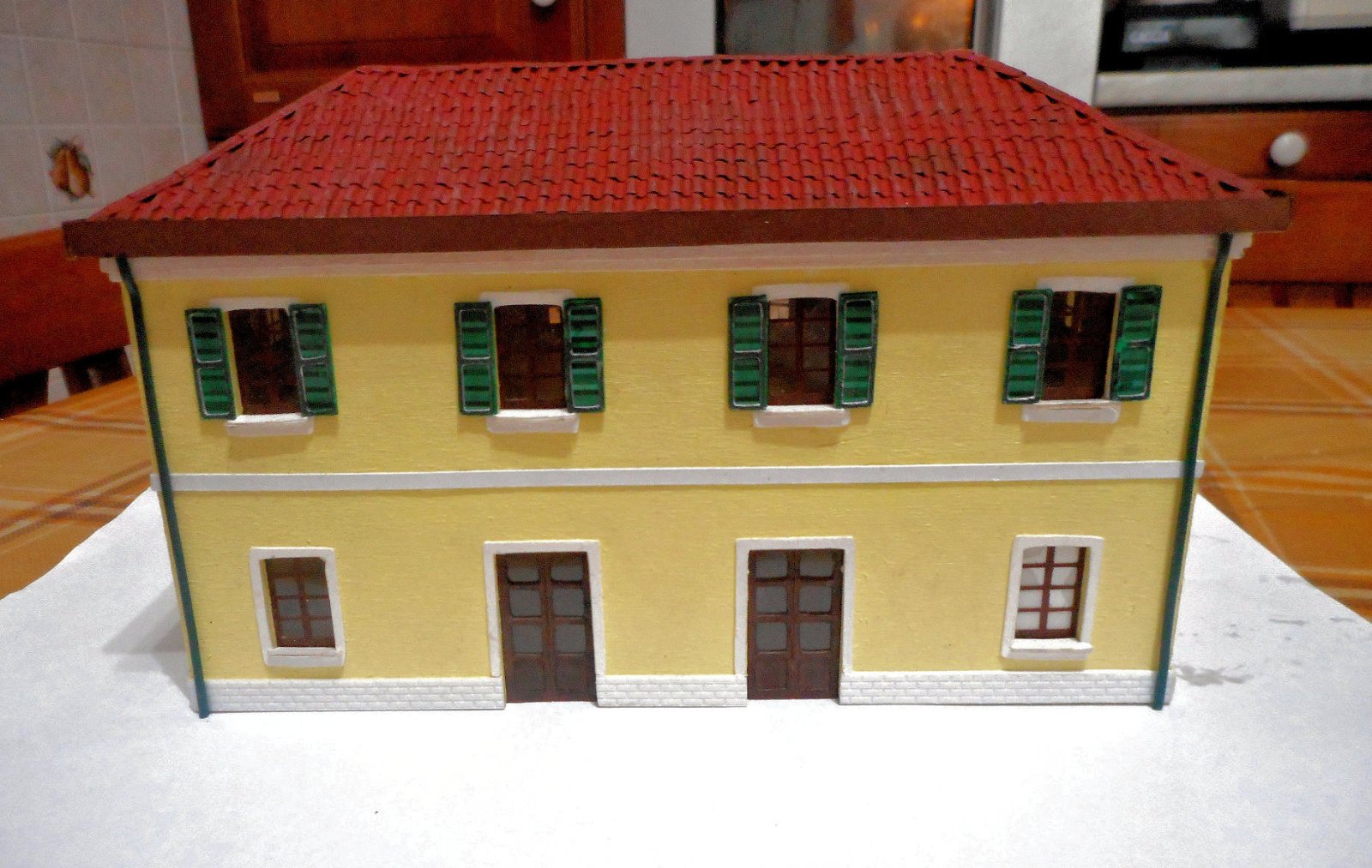

Salvatore, un bel risultato! Interessante il sistema per le porte finestre in la plastica autoadesiva. Per il sistema del cartoncino che collante usi per incollarlo sull’acetato?
Ciao Massimo
Re: Taglio laser (edifici ferroviari vari)
#54 Messaggio da sal727 »
Ciao Massimo, grazie
per il cartoncino usando le versioni sovrapposte per evidenziare i rilievi uso il vinavil, per incollare l'acetato uso l'attak, facendo attenzione a non metterne troppo, appena alcune gocce, per evitare che si sparga troppo e si veda l'opacità nella parte visibile, io poi uso delle dime autocostruite per centrare bene i vari pezzi in modo da non dover fare scorrere l'acetato ed imbrattarlo con la colla.

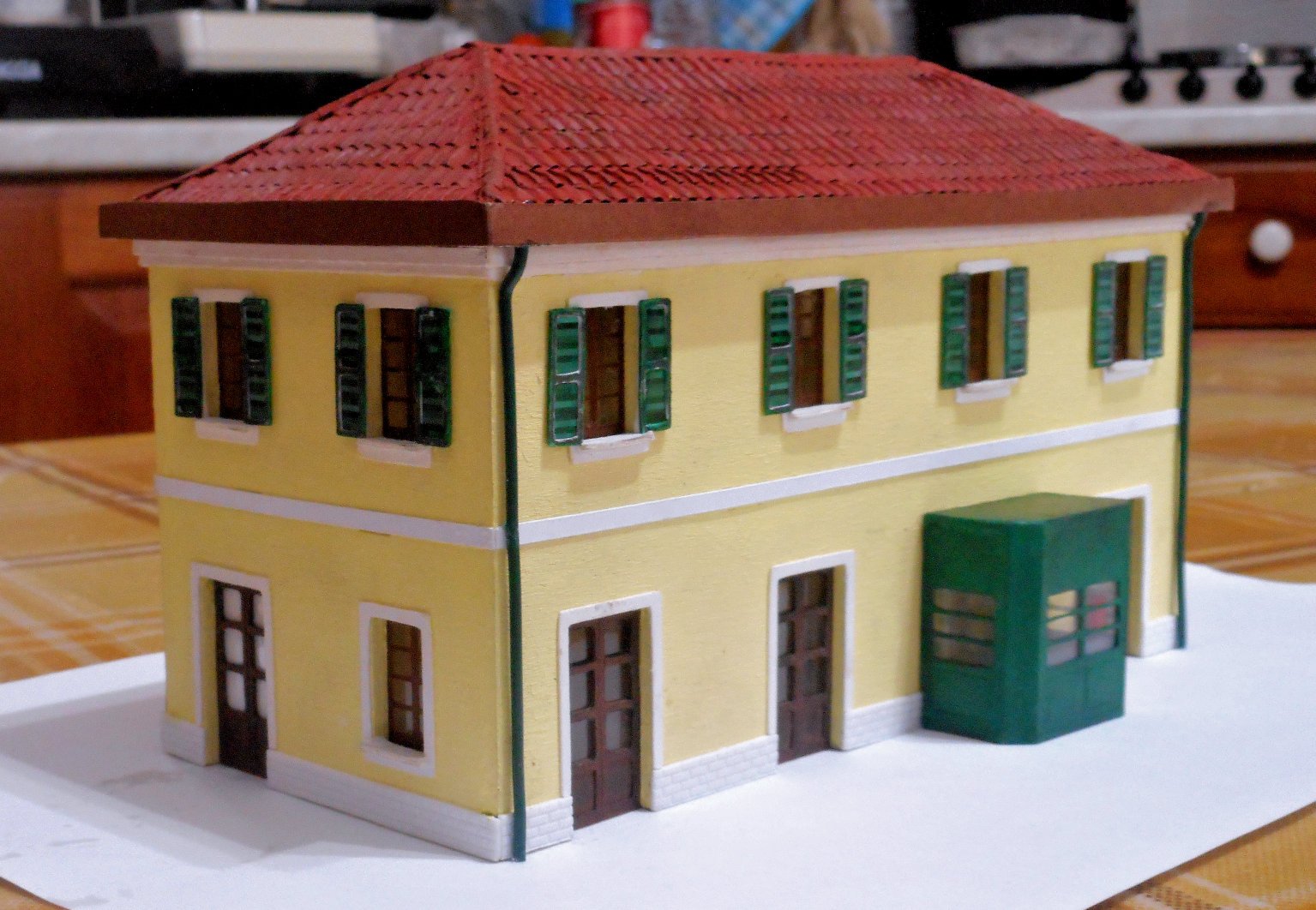

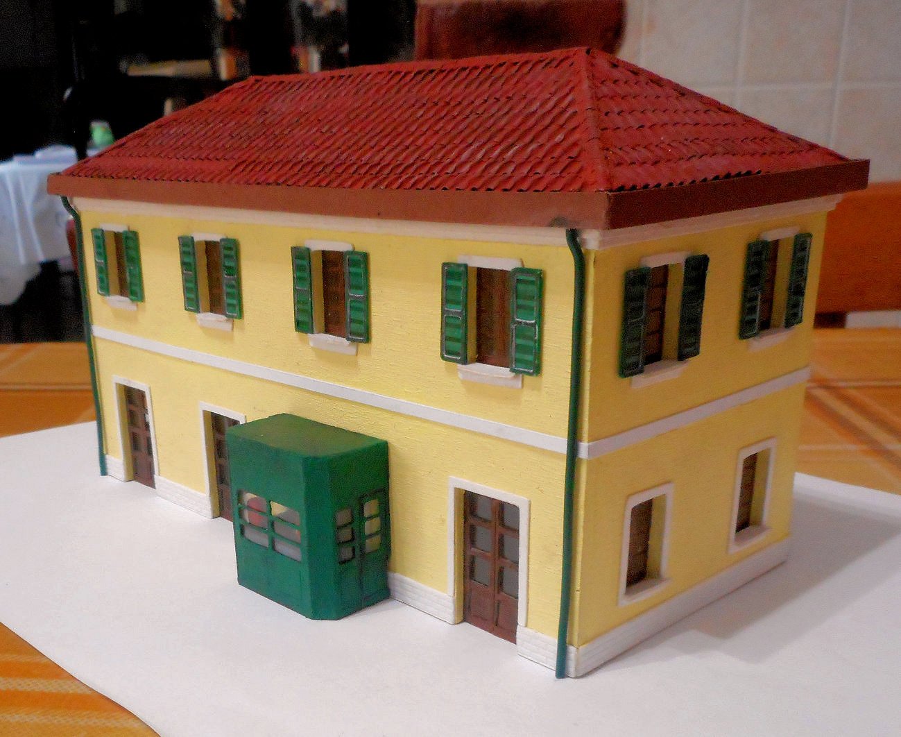

Prosegue il lavoro, fatto il tetto ed aggiunto la cabina di blocco
prossimo passo il camino e poi un'altra mano di invecchiamento, non mi soddisfa molto il bordo del tetto, mi sembra troppo scuro, forse sarebbe da intonare al colore delle pareti, accetto consigli su migliorie.
#61 Messaggio da sal727 »
queste ultime sono tutte senza flash

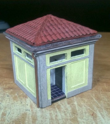

Nella stazione non potevano mancare i gabinetti
queta volta ho usato compensato di betulla da 2mm oltre al cartoncino per i rilievi.
Messaggi: 11519
#66 Messaggio da adobel55 »
Sempre più bravo.
Molto carini i WC
#67 Messaggio da sal727 »
L'allievo ringrazia il MAESTRO [98]

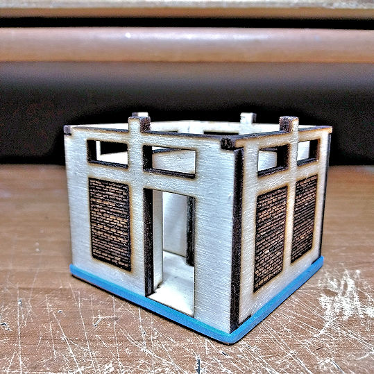

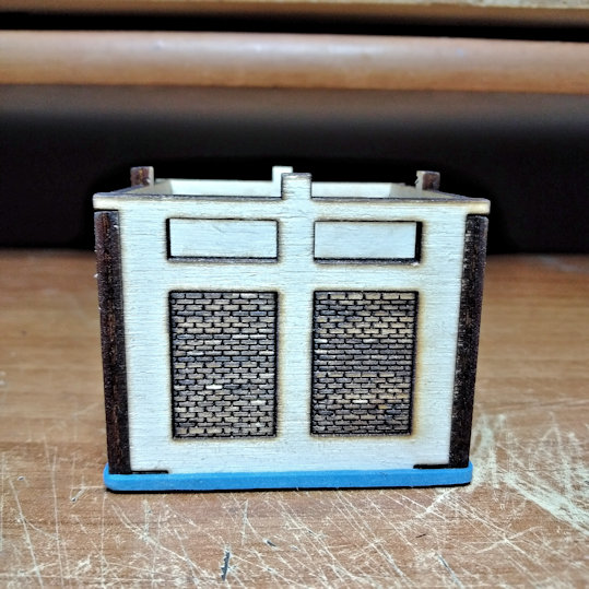

Avendo il laser ho fatto una versione aggiornata dei gabinetti, messo nelle pareti i mattoni
solo assemblato.
